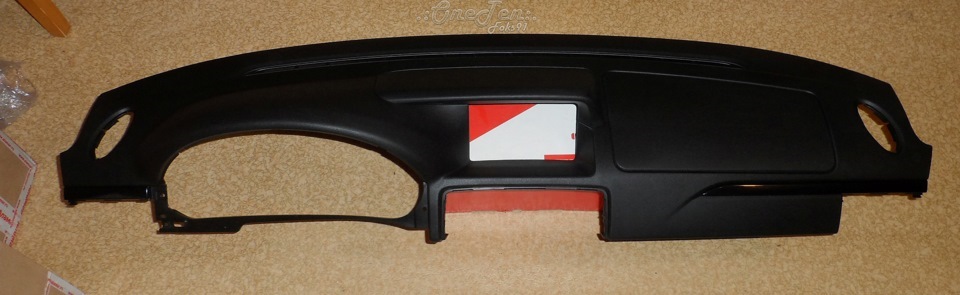

Привет, привет=) Сегодня о всех последних переделках каркаса.
Предыдущие записи:
Торпеда Приора 2. Комплект для апгрейда.
Торпеда Приора 2. Обзор частей для сборки.
Торпеда Приора 2. Демонтаж накладки торпеды с\о .
Торпеда Приора 2. Крепления центральной накладки консоли.

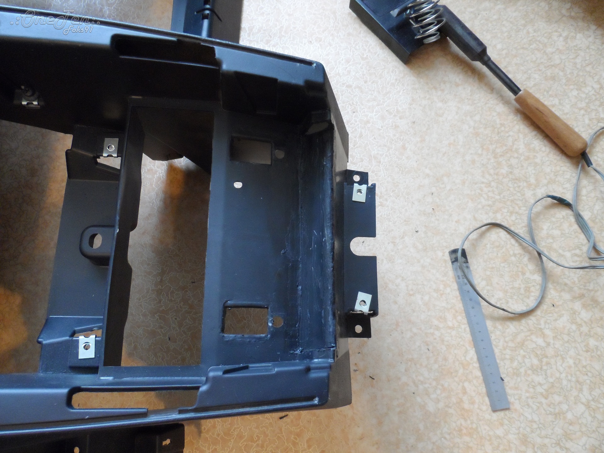

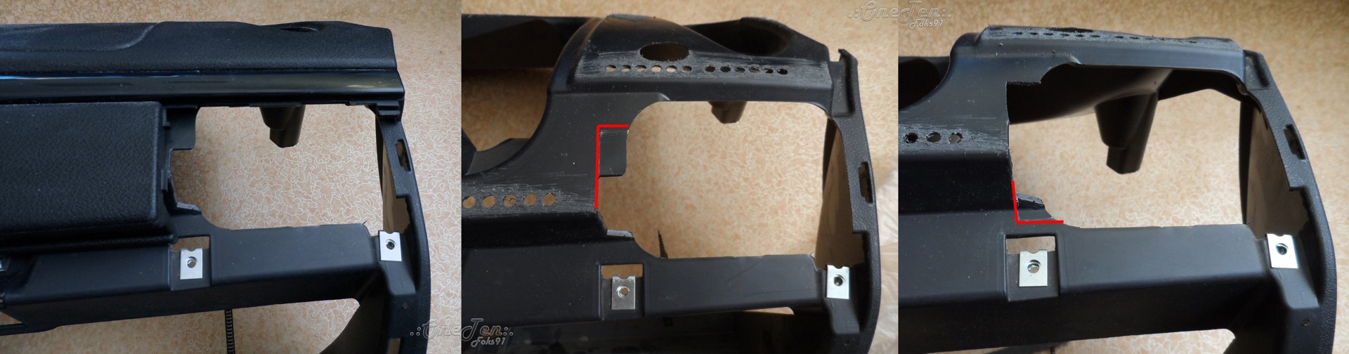

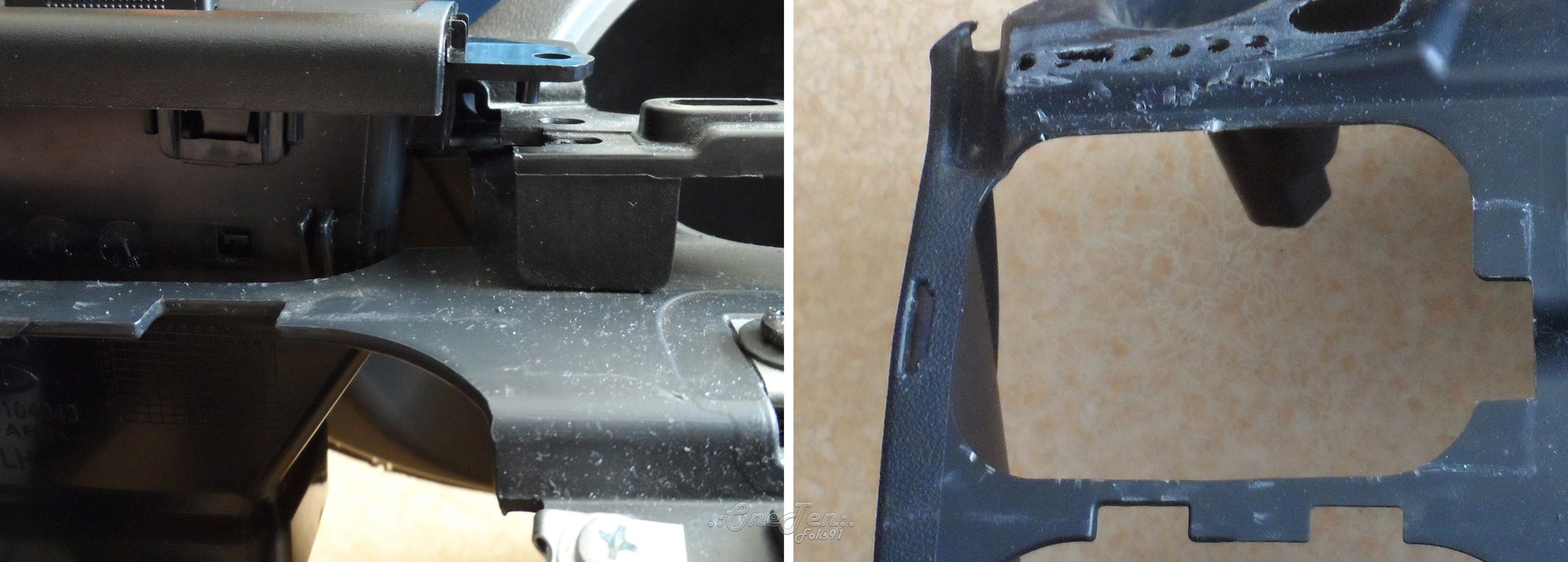

1. Посадочные места боковых дефлекторов.
Это самая простая доработка, здесь абсолютно не чего сложного нет. Цель — убрать мешающие пластиковые выступы.
Видно, что старый как раз попадает на свои крепления (левее на фото), а новый упирается в пластик и при этом значительно смещается в сторону.
Причина в разнице корпусов:
Убираем лишнее, места среза обозначены красным цветом.
Аналогичные операции проворачиваем и с левой стороны)
Режем, прикладываем верх торпеды.
Пробуем установить на место дефлектор приоры 2.
В этот раз на работу потрачено около получаса=)

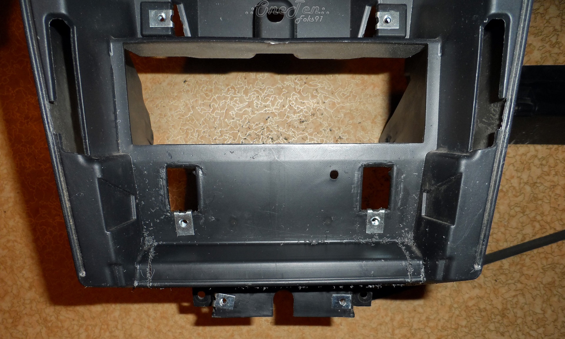

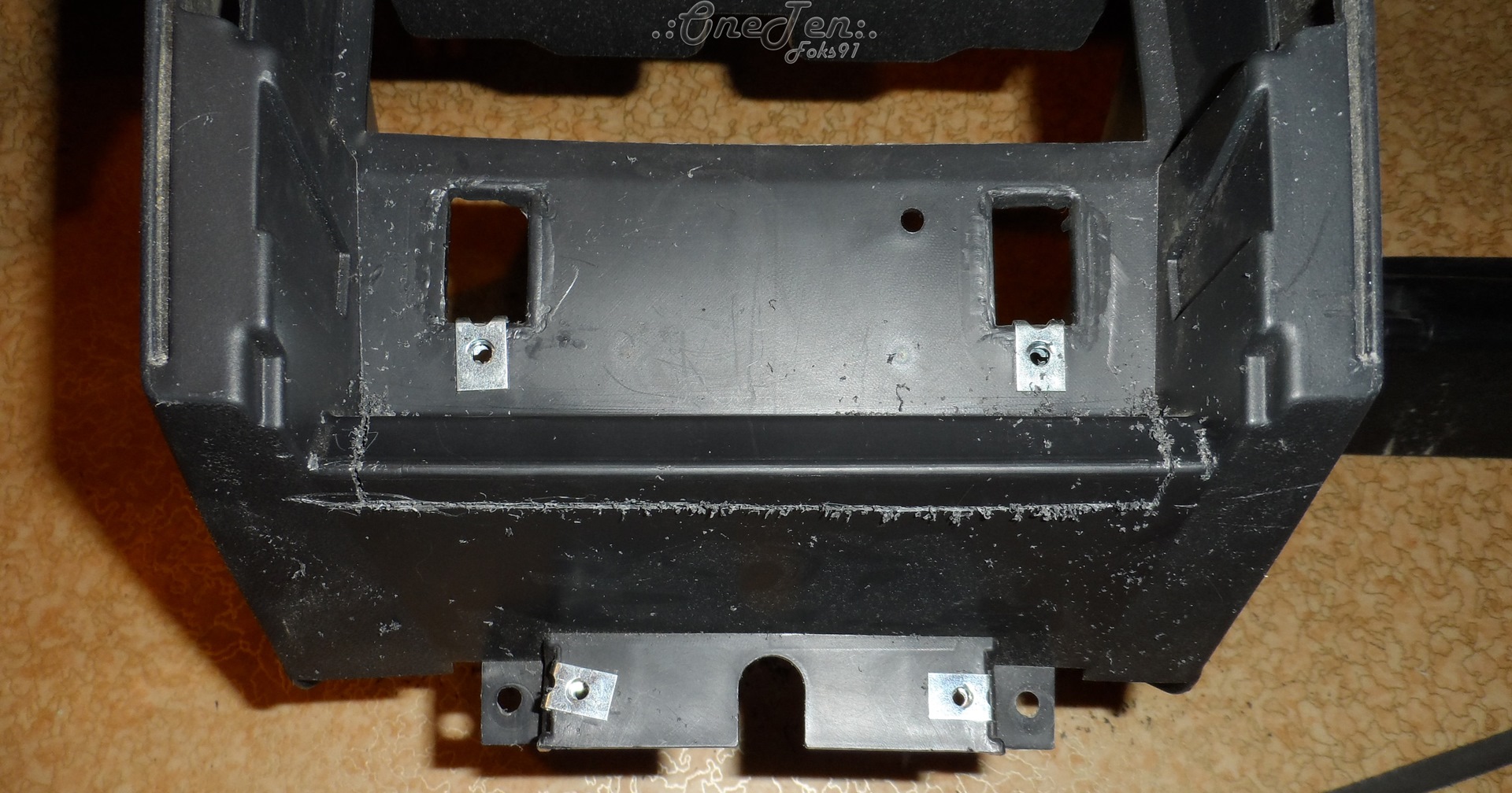

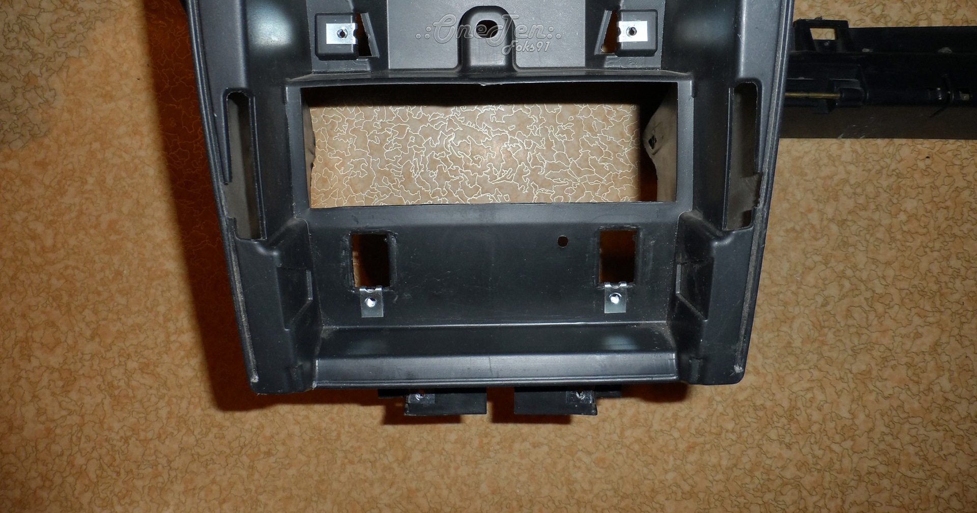

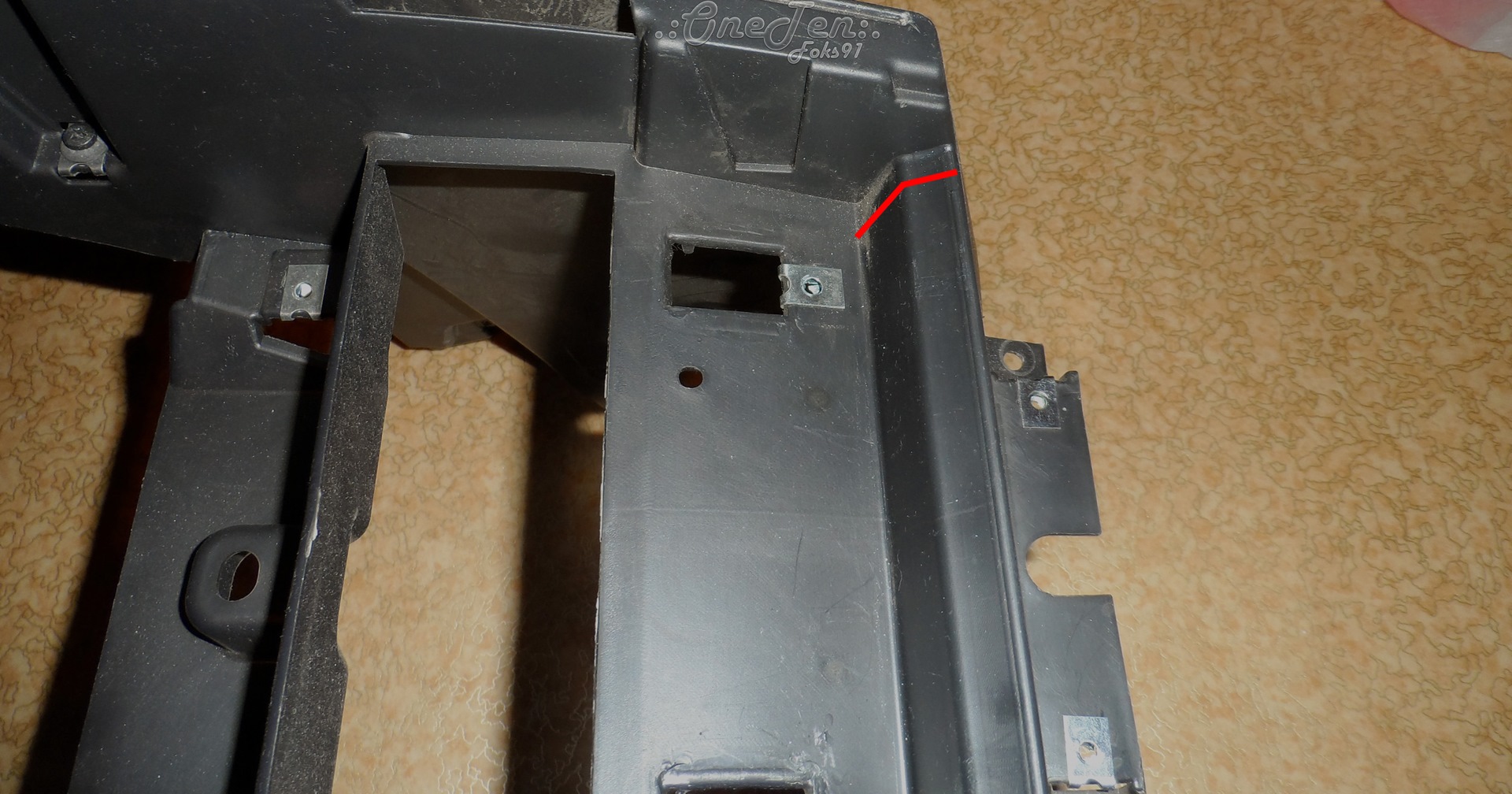

2. Крепления для нового тоннеля пола.
Тут операции посложнее. Опять приходится повозиться, пробуем повторить заводскую конструкцию. Основная проблема в том, что нового тоннеля в сборе у меня нет… Приложить и примерить не чего!
Рассматривал фотографии салонов в сборе, соединения тоннеля и торпеды, тоннеля и накладки консоли. Брал в расчет всякие выступы и элементы, с которых можно сравнив перенести размер в реальный масштаб.
Что то даже из этого получилось)
О процессе.

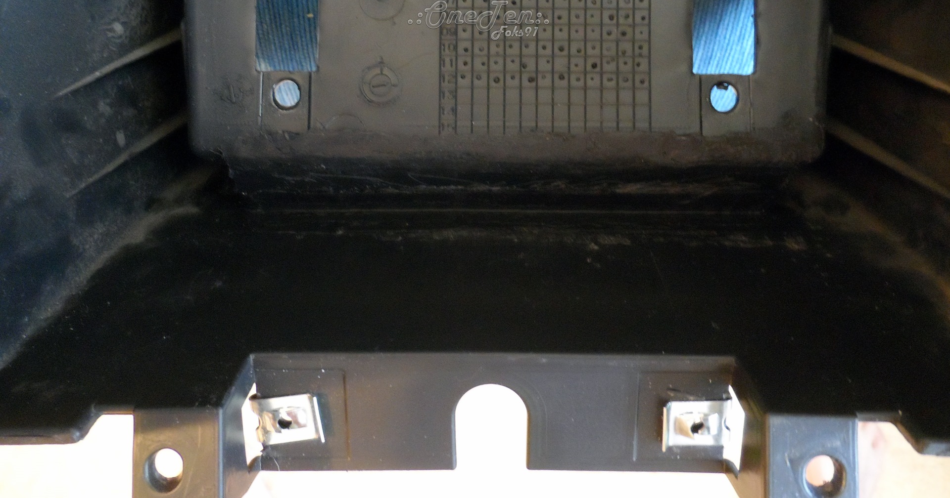

Цель получить такой стык:
Вот из этого:

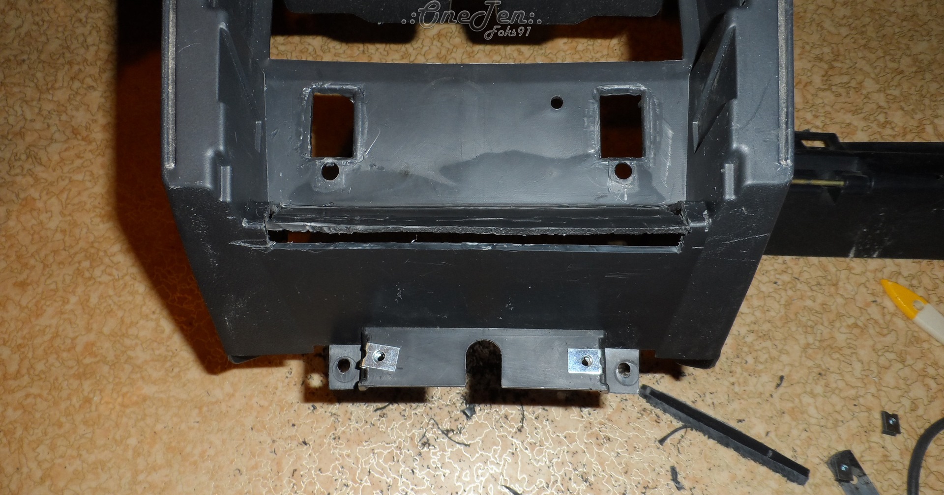

Приступаем) Сначала выпилил площадку для дальнейших манипуляций. Не стал пилить в стык со стенкой, так будет прочнее, т.к сохранено дополнительное ребро (тоннелю не помешает).
Снизу следующий отступ:

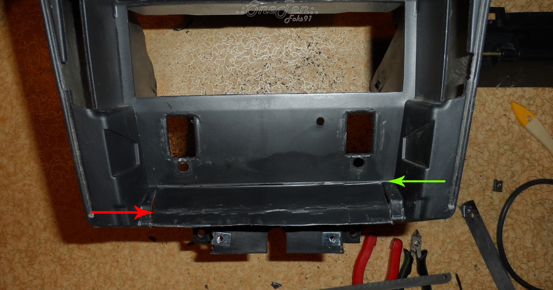

Далее надо разогнуть угол, которого нет в новых каркасах, он обозначен красной стрелкой. Зеленая стрелка указывает на место где сделан надрез для более легкого перегиба пластика.
Далее в помощь строительный фен.
Перед закреплением смотрим как получилось.

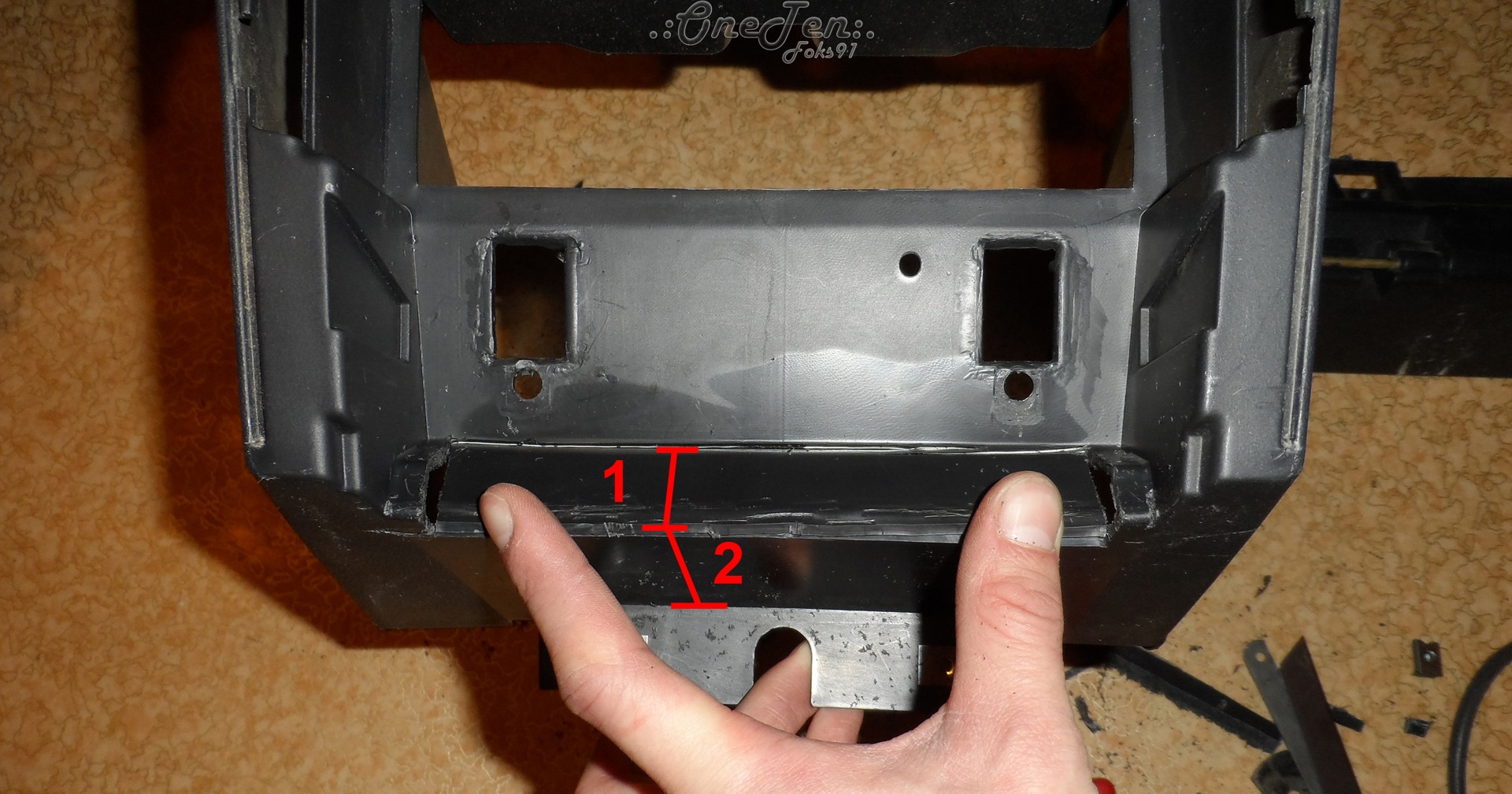

Для справки размер №1 вышел 29-30мм, №2 66мм. Поначалу, все эти цифры были ни о чем, так как ориентировался на фотографии с интернета. После получилось узнать мерки с реальной торпеды, они составили 30мм и 64мм соответственно. Удивительно, но ведь почти попал!)))
Теперь с уверенностью можно запаивать конструкцию!
Прошел на всю глубину пластика, в том числе и надрезанный участок.
Это конечный результат, на который затрачено около 2 часов. Отверстия под металлические скобы будут сделаны по месту.
На все все доделки в сумме ушло около 8-9 часов.
Всем добра!=)
