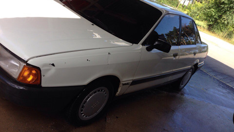

Ну вот наконец то я поменял рулевые наконечники.Как оказалось была погнута левая тяга, ну ничего думаю я погрели, выпрямили собрали все обратно все ровно стучит.А дело было в сайлентблоке рулевой тяги пришлось брать новую.Теперь в машине заметно тише на ямах.На очереди сайлентблоки задней балки )
