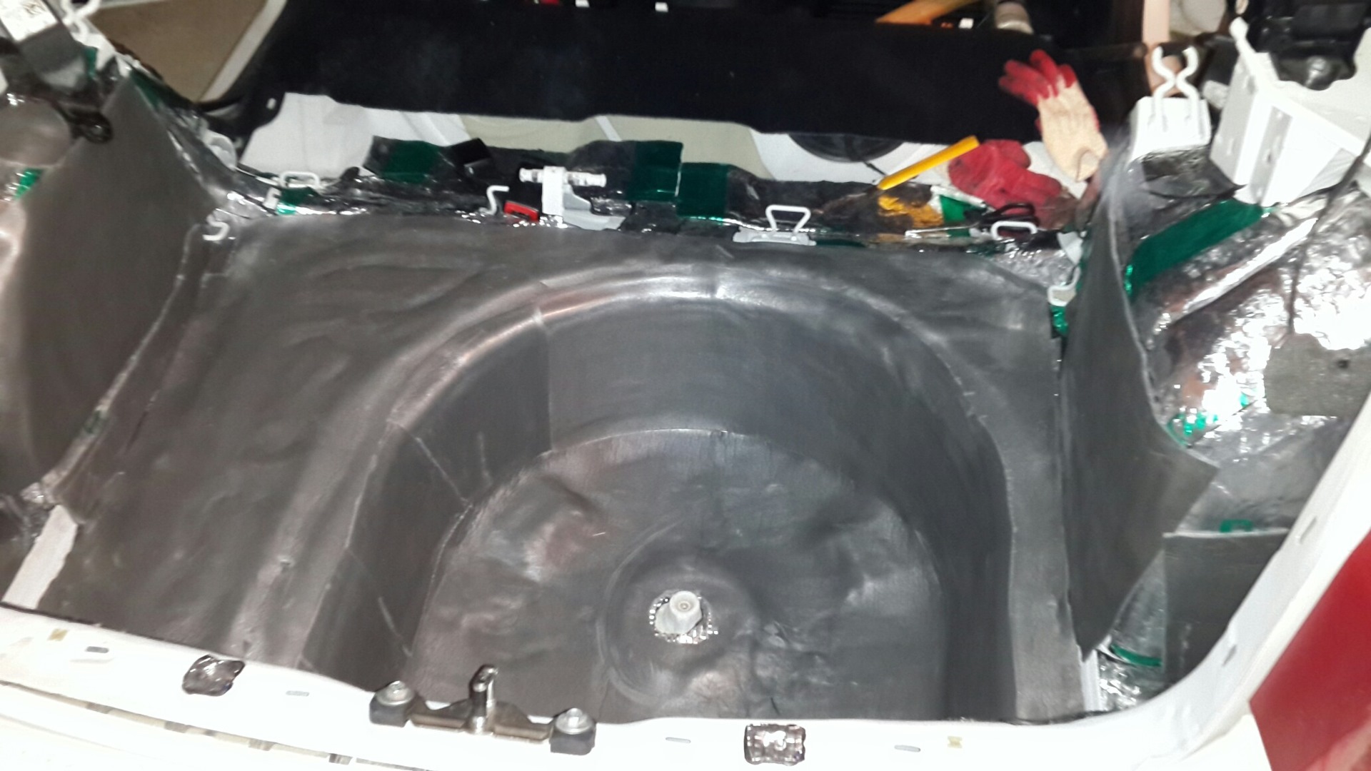

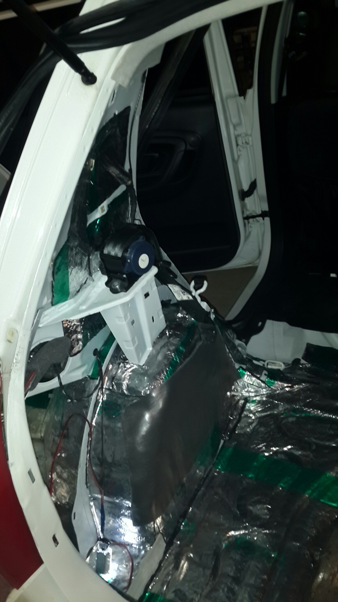

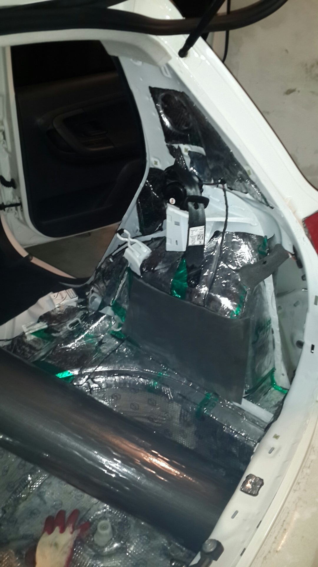

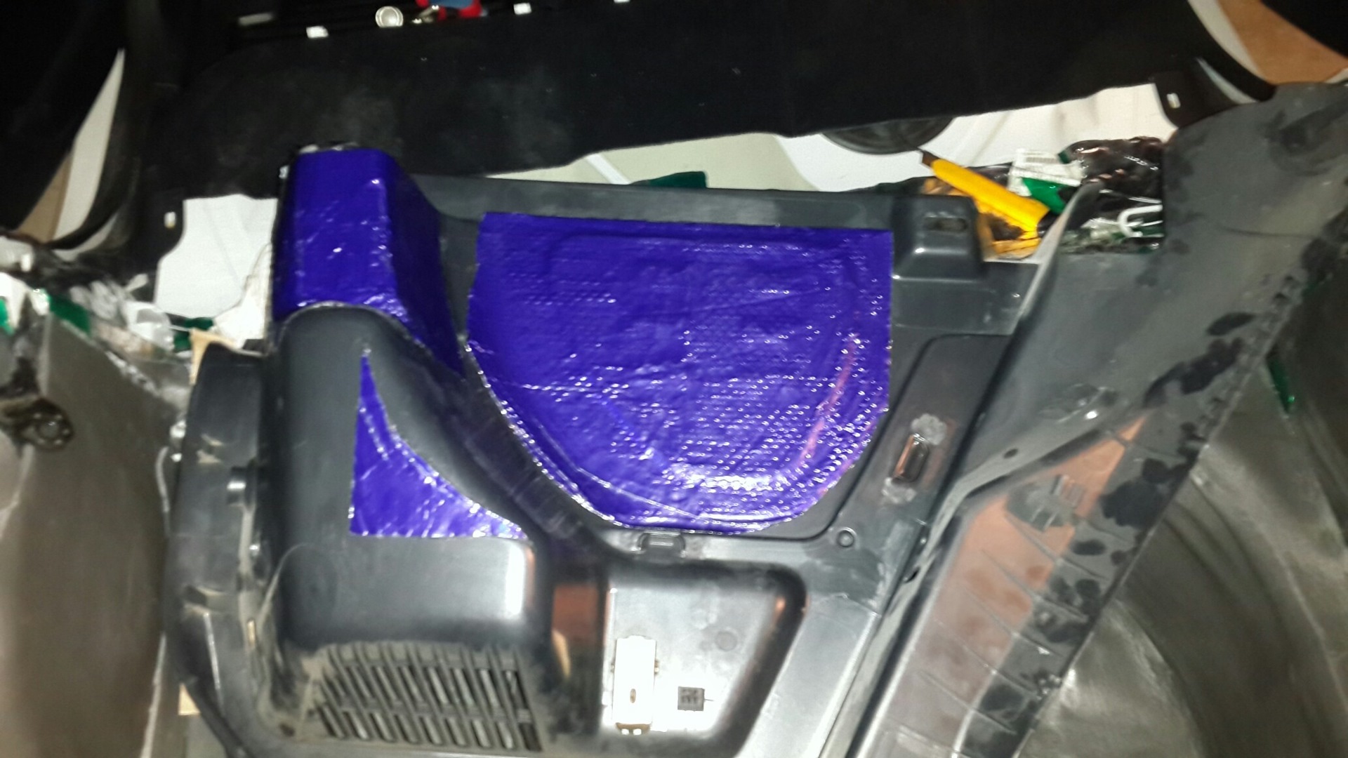

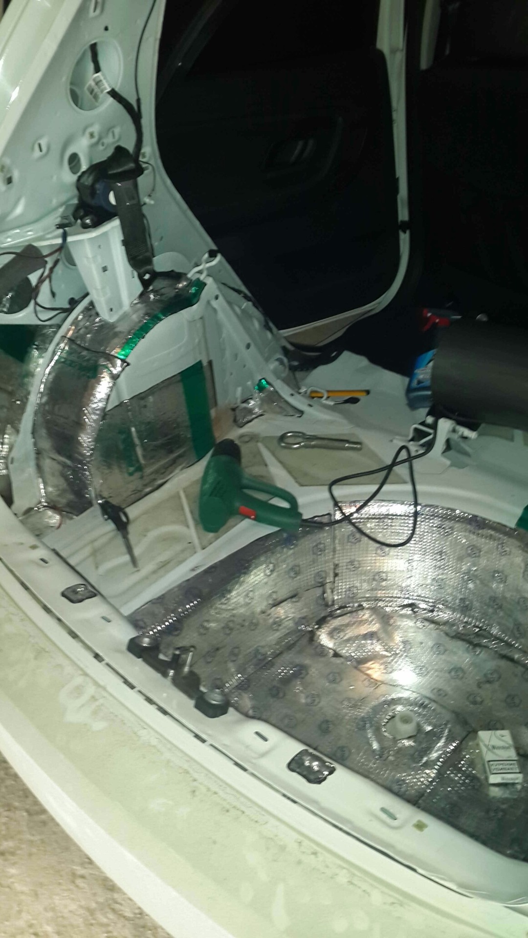

Думаю многим все известно и понятно с эти процессом, по материалам: 6 листов 4 мм и 1 лист 3 мм на пластик, плюс сплен.
сплен клеил 8ку?
4 мм, чтобы обшивка села номально
Штатную вибру отрывал?
Нет, а смысл ?
Вибра прикатывается к металлу, чтобы не было пузырей с воздухом (защита от корозии). Если катаешь на старую вибру, пузыри по-любому появятся. Плюс штатная вибра рассыпается со временем.
как результат?
Пока в полной мере не оценил, а так по городу на лежачих звук стал приятнее
Veschij
по трассе гул уменьшился, после 160 очень хорошо, думаю еще крышу сделать)
