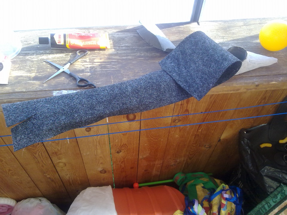

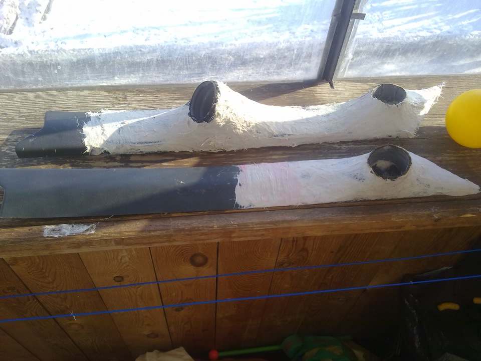

После того как приклеились кусочки трубок, я перешёл к натягиванию колготок ))))) Нанес на них эпоксидный клей и оставил сушиться на сутки:) На следующий день аккуратно вырезал лишнюю ткань и перешёл к нанесению шпатлевки, желательно в 2 слоя наносить! После того как подсохнет стекловолокно начинаем шкурить чтобы поверхность была гладкой и ровной:) Далее берем карпет и клеим на готовую деталь :)Ну вот впринципе и все! Фото в машине будет завтра:) Не знаю как вам?! А мне понравилось! ;););)

Всё чётко кроме материала если тебе нравиться то норм а так это не для стоек(
у меня просто весь салон в карпете :-) вот и стойки решил тоже им сделать :-)
Max86
да у него все в карпете, смотрится норм)
