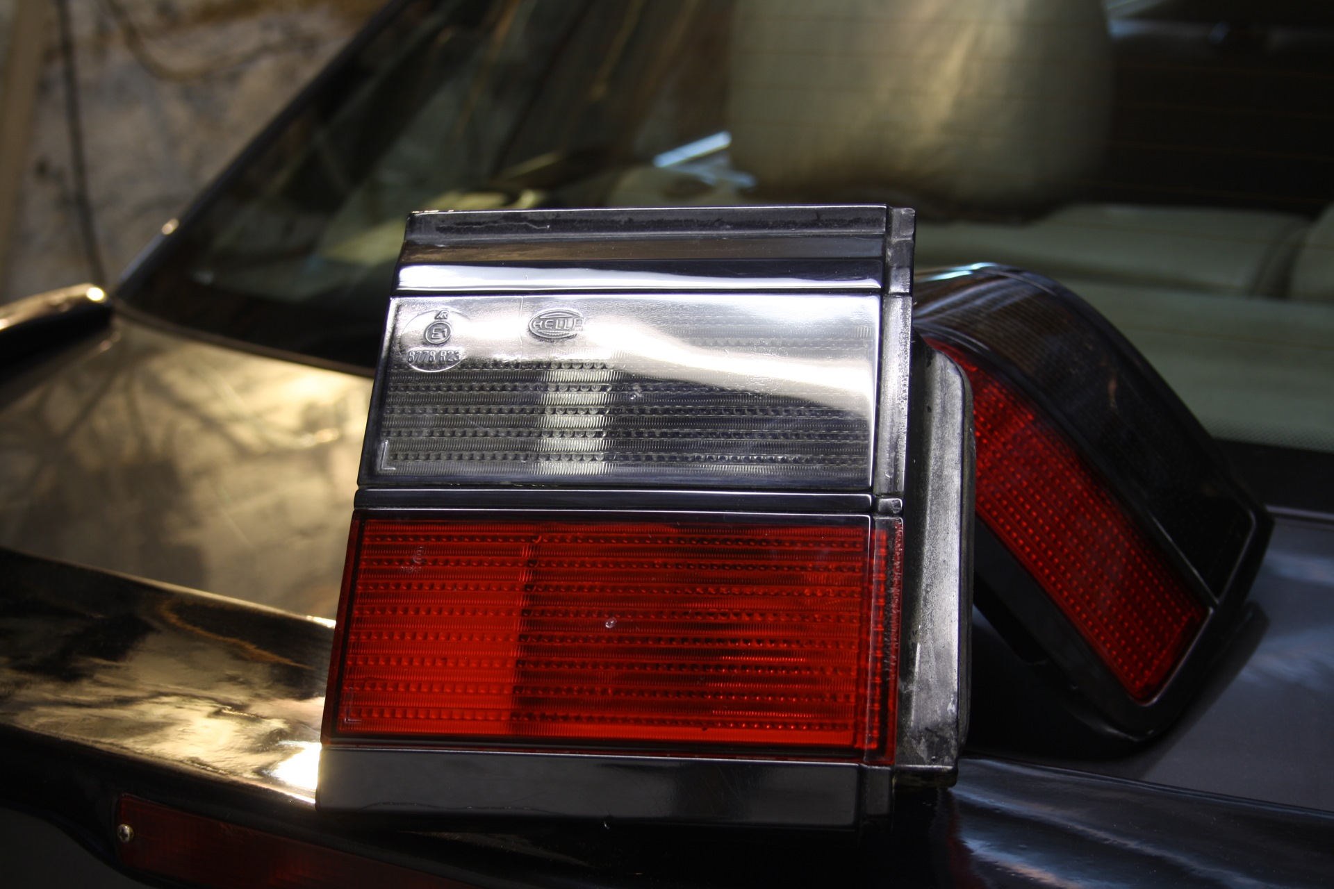

В один прекрасный день, на мой адрес пришла долгожданная посылка. А в ней лежало то, что давно не давало покоя, ну не то что бы я жил этим, а так изредка мечтал о таком приобретении. Вот что я имел лицезреть.
Ну что тут сказать, всё таки ништяк, хотя и сильно подуставший, на первый взгляд.
Второй взгляд, ввёл меня в легкое разочарование, третий — сразил наповал.
Теперь окунаемся в это болотце поподробнее, по самые бейцы.)))
Я очень хочу дать информацию, которая потом поможет многим неплохо восстановить заднюю оптику и избежать моих ошибок.

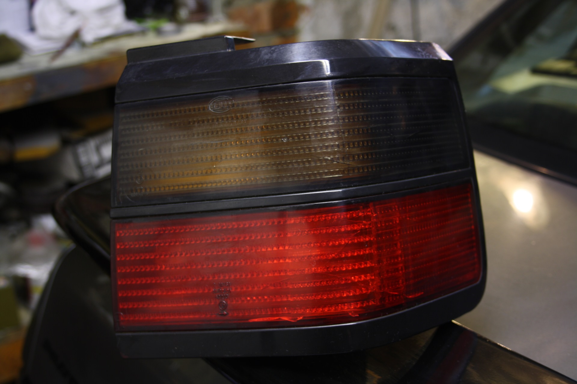

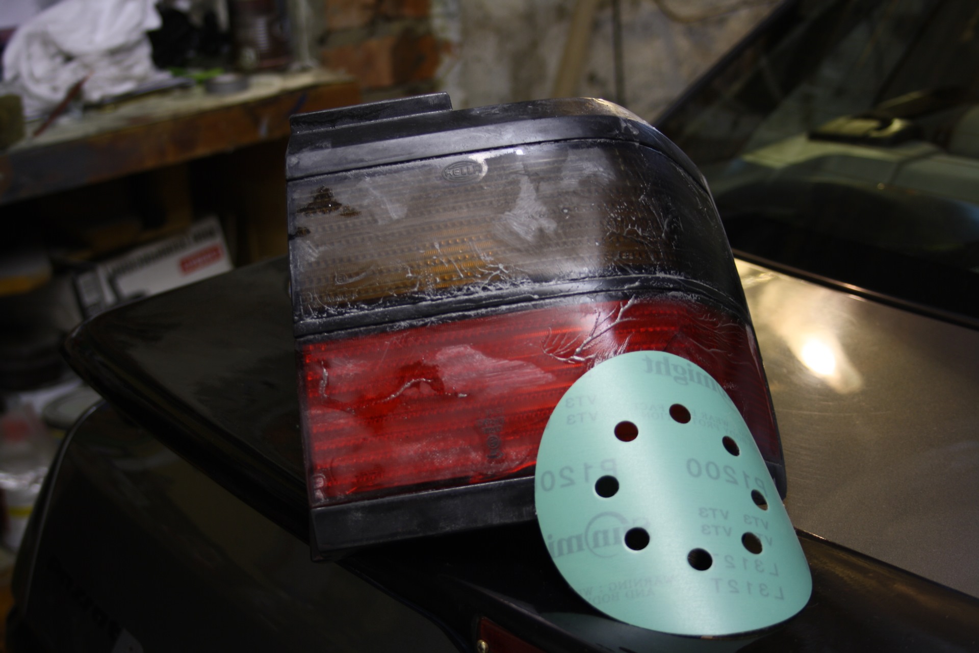

Что представлял из себя правый фонарь.

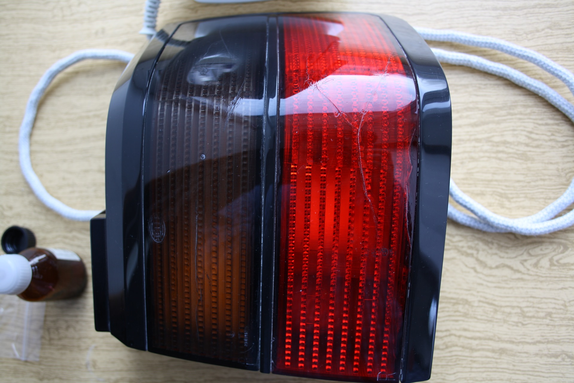

Как видно на фото, жилось ему тяжко, жизнь его колошматила без жалости. Паутина сквозных трещин опутала светофильтры. Помимо всего, фонари были покрашены сверху нерадивыми малярами, которые не удосужились хотя бы, их правильно заклеить. Краска — металлик база + лак.
Я по неопытности начал сразу их готовить к полировке, а именно затирать шкурками 1000 и 1200.
Далее фонарь был заполирован пастой 3М. Что из этого вышло:
Трещины все проявились, в них прошли продукты полировки и испортили вид окончательно.
ОШИБКА — 1!
Я начал затирку и полировку, не пролив предварительно трещины дихлорэтаном.
Проливку дихлорэтаном я применил уже позже.
Хотя дихлорэтан и растворяет пластмассу, полностью вывести трещину не удастся никогда, хотя она будет конечно менее видна.

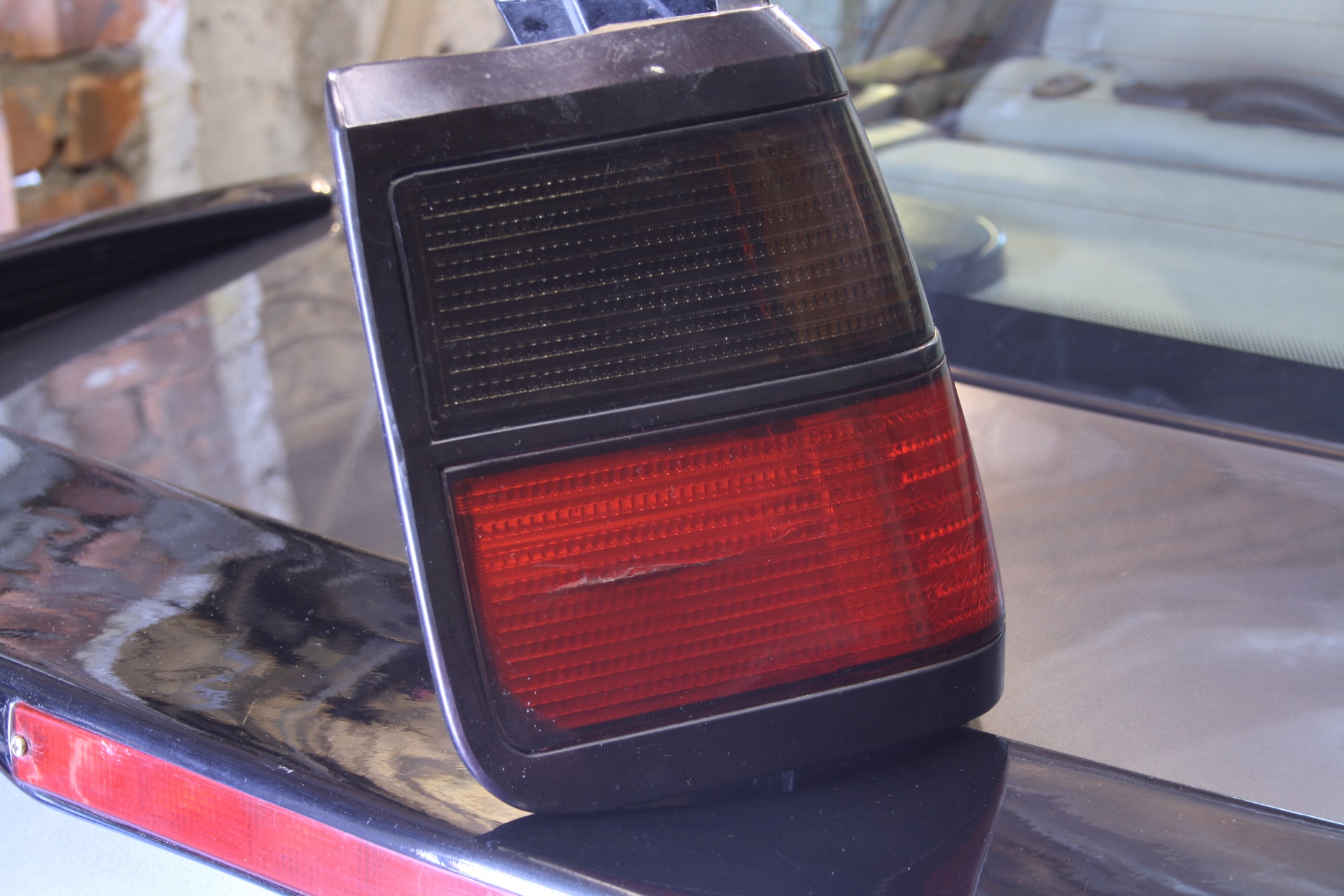

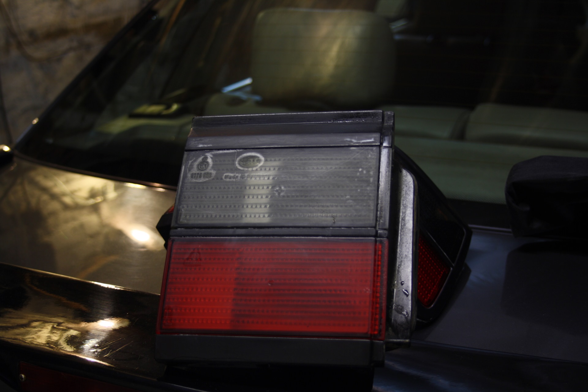

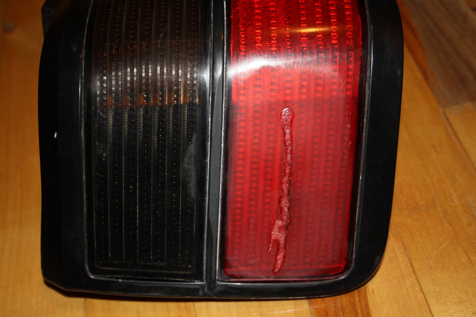

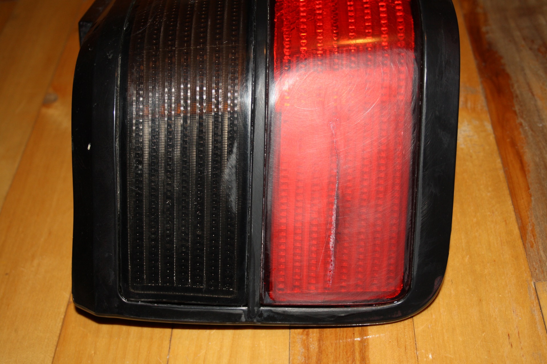

Переходим к левому борту. Тут ситуация была просто кричащая.
Мало того, левый фонарь, оказался ещё и поведённым от воздействия высокой температуры рефлектора, которым сушили авто после окраски.(((

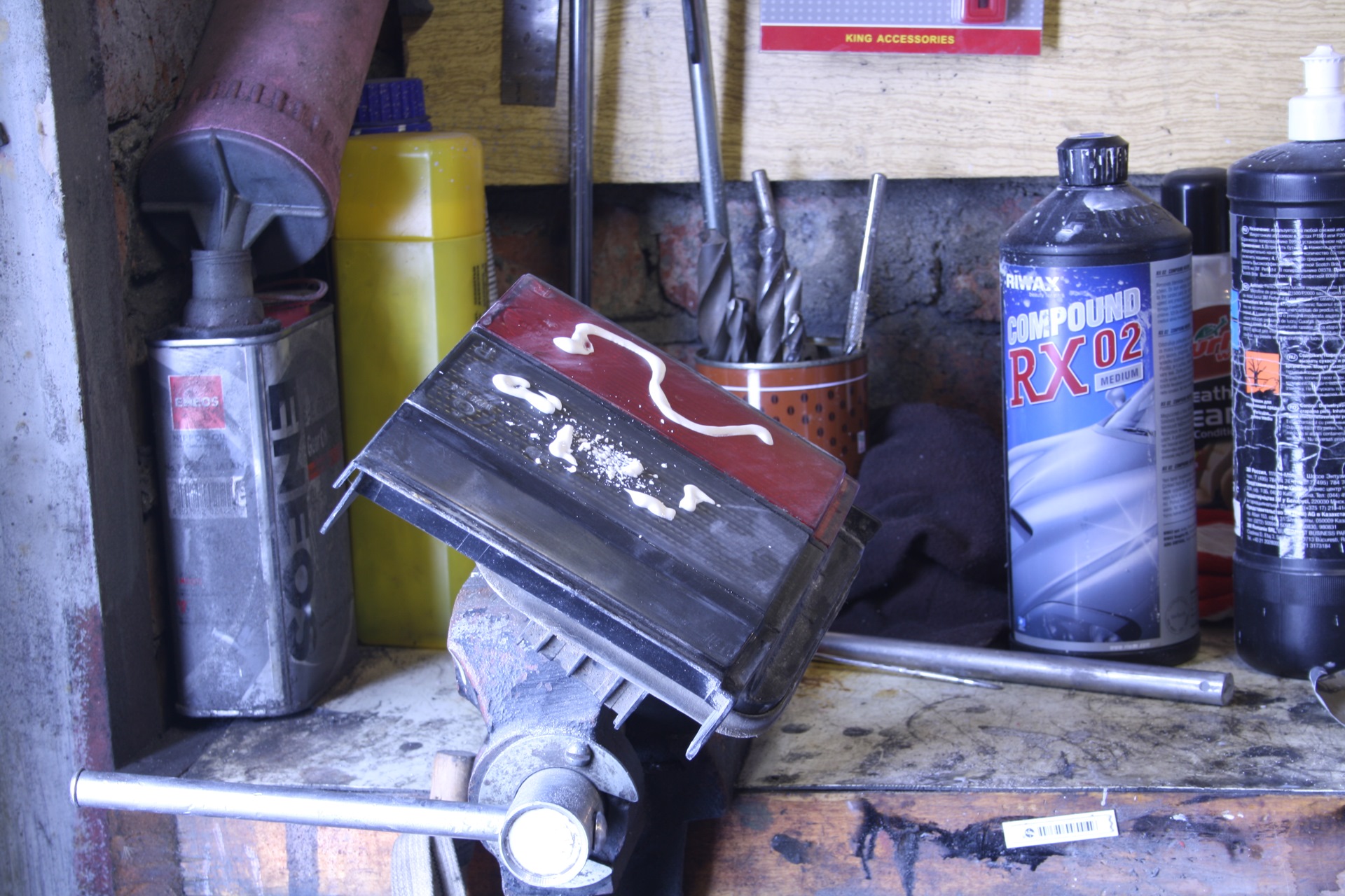

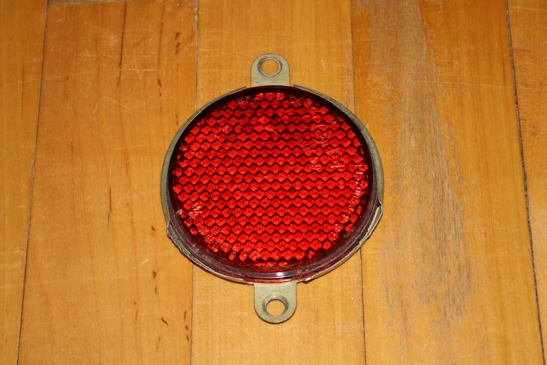

Но делать нечего. Почитав интернет, я попробовал залить царапину. Я растворил в дихлорэтане кусочки катафота,
в надежде получить ярко красную субстанцию . Не вышло. Желе получилось нежно розового цвета. Дальнейшее растворение пластмассы ещё более зажелировало бы смесь.
Я начал проливку.
Желе очень здорово пузыриться. Вот что вышло в итоге.
Царапина полностью залилась, но…
ОШИБКА — 2!
Нельзя заливать царапины смесью пластика и дихлоэтана. Царапину, нужно проливать чистым дихлорэтаном, нанося 100500 слоёв. Только тогда будет достигнута прозрачность.

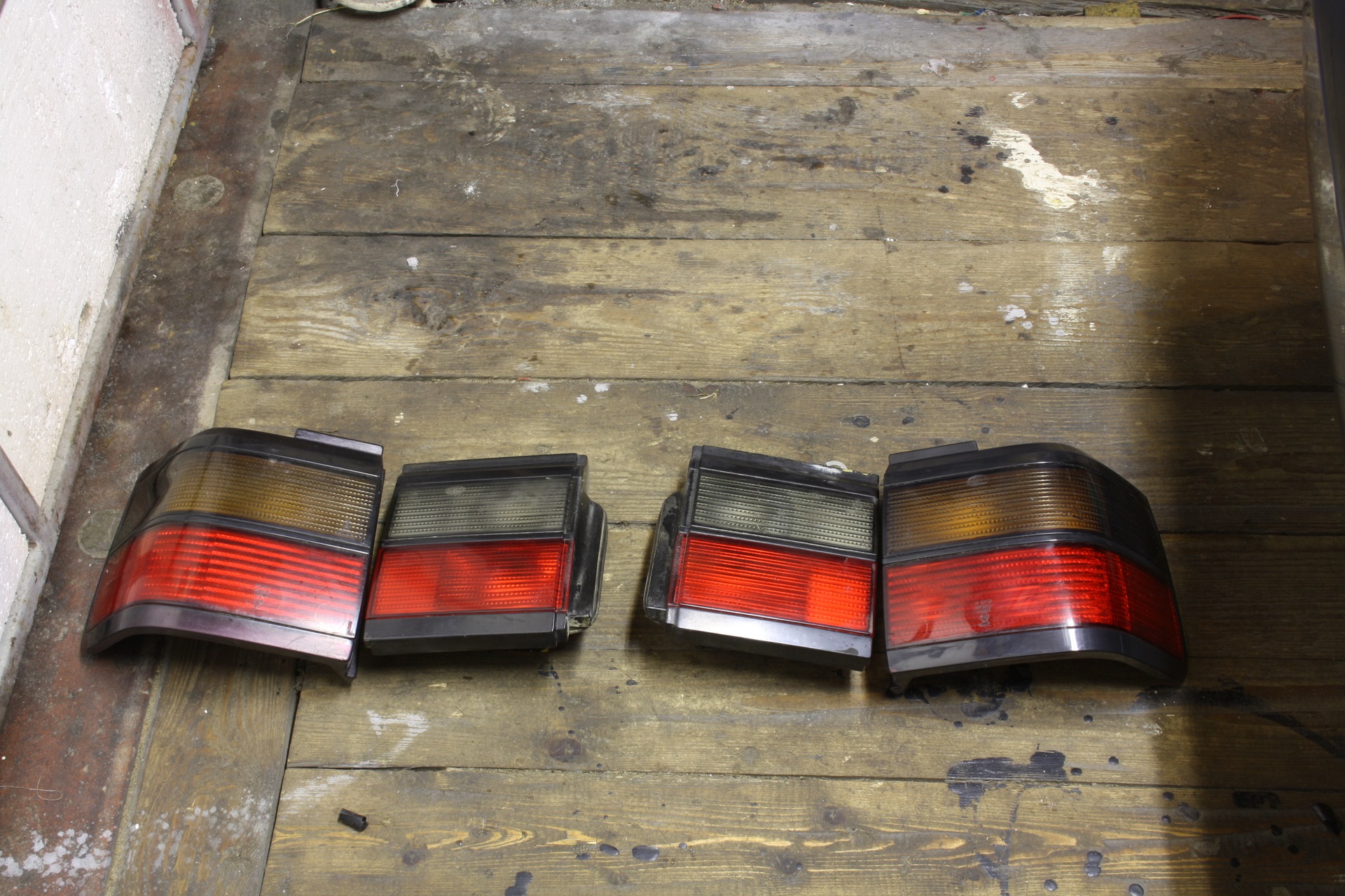

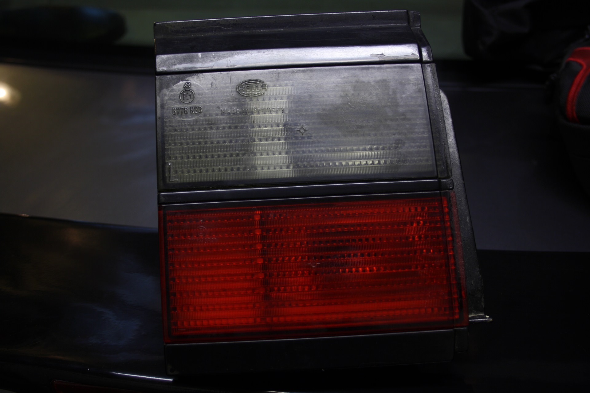

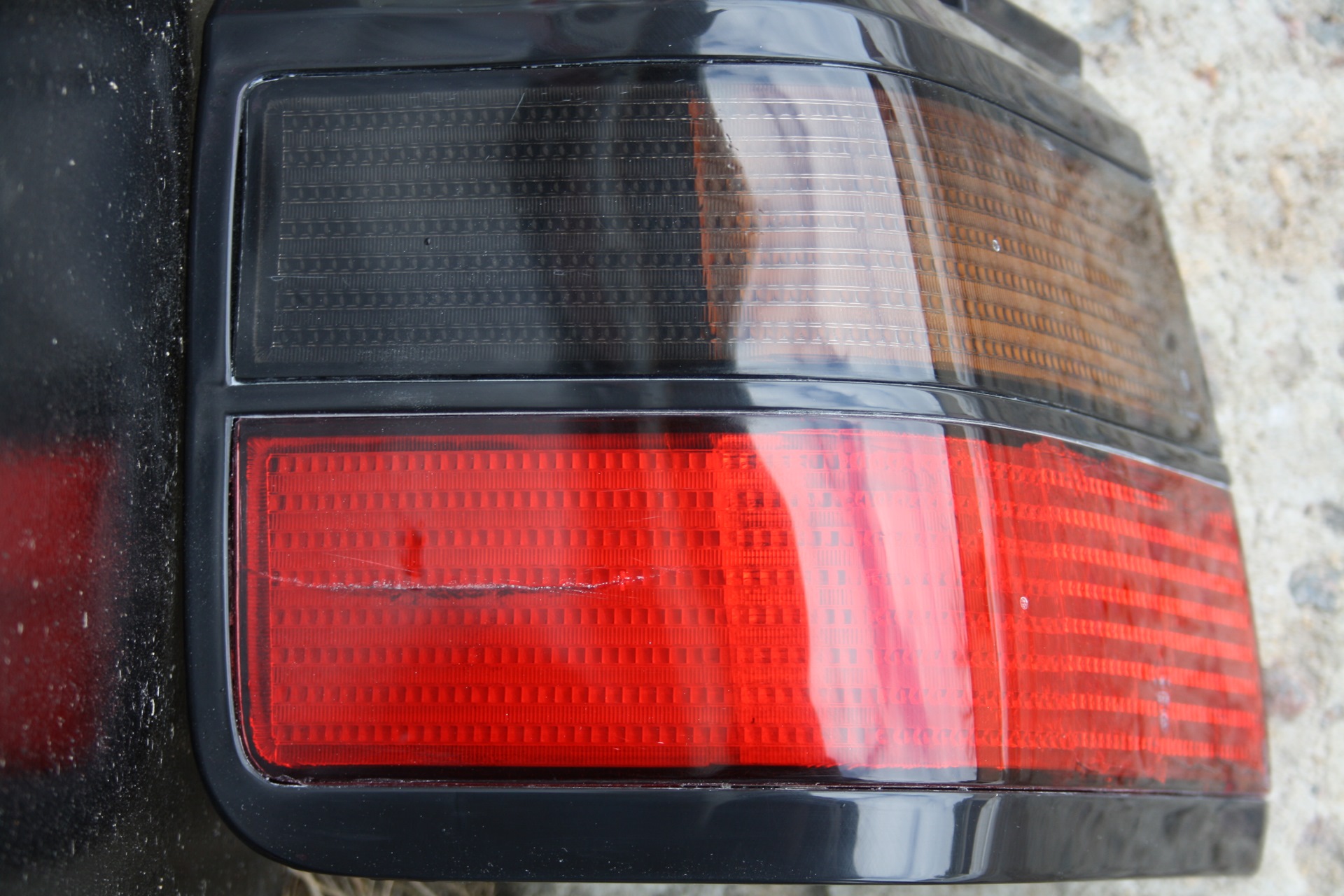

Переходим к следующему страдальцу. Фонарь на крышке багажника.
Хорошенькое дельце. Его также прожгли рефлекором.
Правда здесь удалось просто сошкурить это место.
Заполировать…
и на выходе получить вот что.
На его собрате были просто глубокие порезы, но с ними справилась шкурка и терпение.

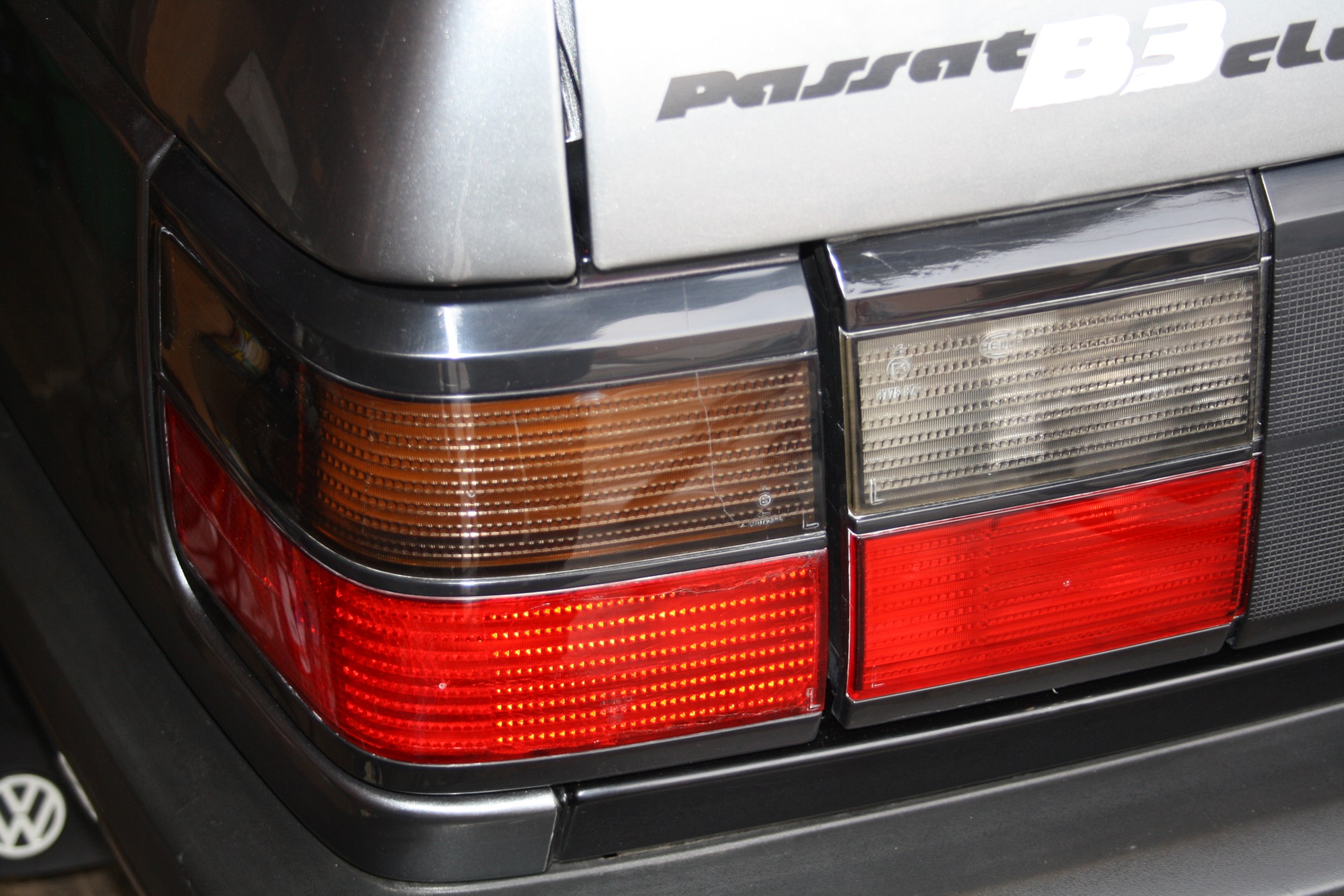

Что получилось в итоге.

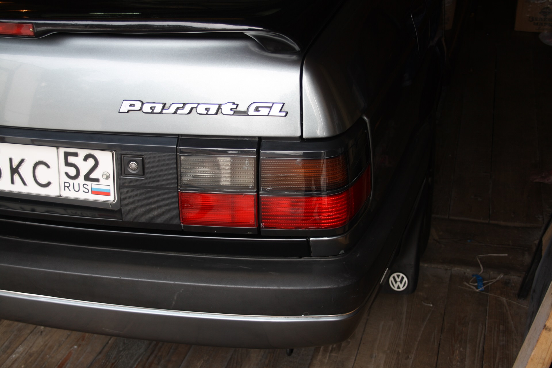

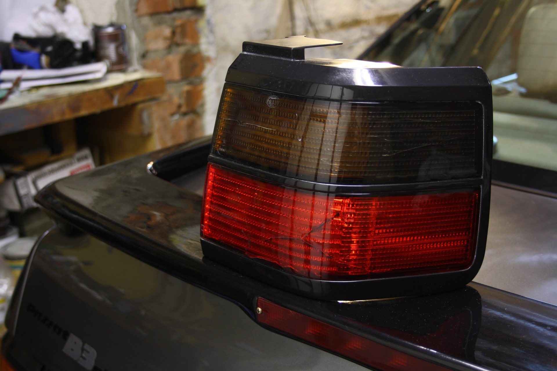

Всё оно конечно так, да трошечки ж не так.
Хелла рэд\блек конечно сейчас стоит на машине, но… Обилие косяков, свело на нет все усилия, хотя на первый взгляд, выглядит всё прилично. А поэтому посему, ЭТА Хелла рэд\блек — не будет стоять на ЭТОЙ машине. Её место займёт её величество… А далее я вам не скажу.))) Попытайтесь угадать, что займёт ЭТО место на ЭТОЙ машине?
