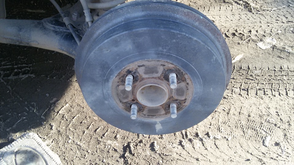

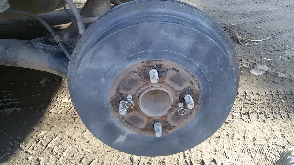

Снял колесо, ввернул в барабан два болтика, при помощи которых снял барабан.

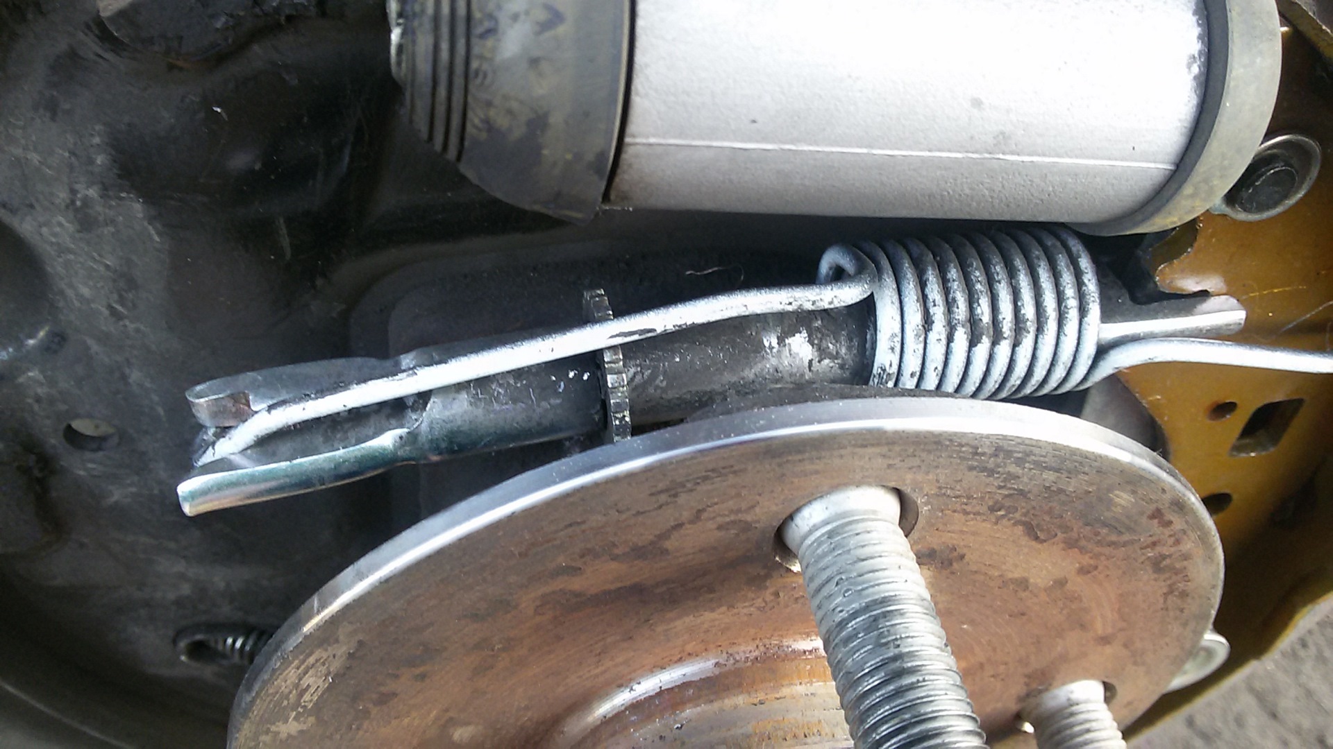

При помощи плоскогубцев снял большую пружину, на регулировочном болте.
Отсоединил нижнюю пружину.Снял маленькие пружины посередине с колодок.

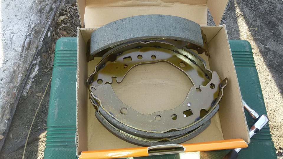

Поставил новые колодки собрал всё в обратном порядке.
При снятии регулировочный болт закрутил. При установке, раскрутил его отверткой (развёл колодки).
Тем самым отрегулировал стояночный тормоз.
