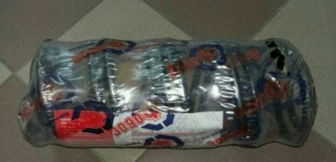

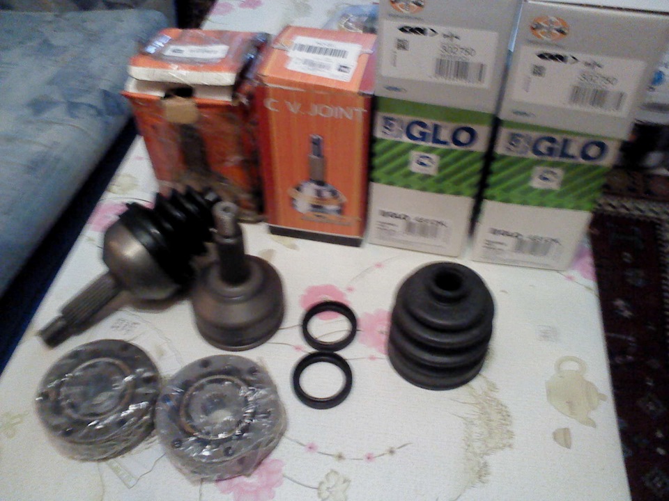

полез в НЗ
достал внутренние шрусы GLO
наружние SAT
пыльники наружки GKN
сальники приводов Corteco
новую переднюю ступицу
новый подшипник
трансмиссионное масло Castrol 75w-140
позвонил в сервис, договорился, полсубботы провозились, все купленное заменили, шаровые AsMetal в идеале, а вот резинки от ауди в подвеске сдохли, порвались
выехал на дорогу, красота, исчезли тюканья при трогании\остановке, исчез хруст шрусов в поворотах, исчез шорох при движении :)
впереди еще много работ…

пыльники лучше сразу поменять ! например с хонды
да и эти пойдут, чем с хонды лучше, делают на одном заводе, а оригинал пыльники брать… да мне проще гранаты менять :)
пыльник стоит у нас 250 р если москвичевский то 150 а граната 1000
у меня наружка 500руб стоит, пыльник GKN 200
внутренний GLO 800руб :)
а сколько тогда стоит у вас граната? или это цена за гранату?
за гранату :) пыльники наружки я взял дополнительно по 200, ибо штатный пыльник был какой-то … мутный, не вызывал у меня доверия
