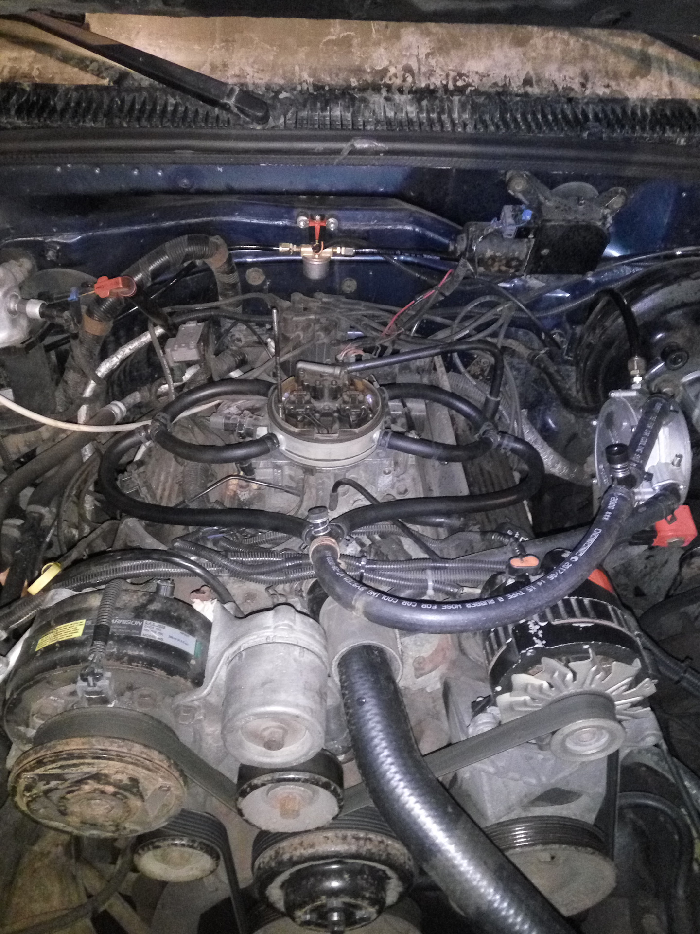

Далее были "танцы с бубном" вокруг смесителя. Был заказан польский с ебея
Ставил его под кастрюлю воздухана, но положительного эффекта не было достигнуто, машина тупо не ехала. Покумекав немного, думал его воткнуть под блок ТБИ, но там надо было либо отказываться от бензина, что для меня не приемлемо, либо усиленно его, смеситель, пилить, переделывать подачу и обратку бензина… Короче, я не был уверен в успехе данного мероприятия, ну и отказался от этой затеи.
Обратился за помощью к Алексеевичу Andrchevy т.к. у него, на одном из Шванов бак стандартный демонтирован для установки большого объема баллонов под пропан, а для бензина установлен маленький бак с УАЗика.
Сделал он мне смеситель, как у него стоит
но что-то пошло не так: Мамонт на нем работал, ровно работал, но, сцуко, только на холостых. Как только начинал движение, хоть выходи и толкай, либо на холостых подтраивает, но вроде едет. Но расход все равно не радовал, т.е., по деньгам, разницы на чем ездить- не было.
На какое-то время я про газ и думать забыл: не пошло, так не пошло… Но тут Алексеевич в бортовом размещает вот этот пост www.drive2.ru/l/9065192/
Ну, думаю, денех то в ГБО ввалил уже не мало, другие тоже пишут, что эксплуатируют и горя не знают, связываюсь, в итоге договоариваемся :)
Через некоторое время Алексеевич присылает фото процесса изготовления этого чудо-устройства в стиле кибер-панк
С нетерпением жду посылочку, потом крою немного свободного времени и вуаля: приступаю к установке
немного мешает трубка щупа АКПП, но не критично.
Самое интересное, это то, что я понял, почему на прошлом смесителе у меня Мамонт в принципе отказывался ехать: т.к. подачи 2 и расположены они с разных сторон смесителя, нужно было делать разветвитель, так вот, он у меня получился довольно массивный, и немного натягивал шланги подачи, в результате чего затруднял проход пропана. На новом смесителе такой проблемы нет: подключение одним рукавом, без изгибов и заломов.
Теперь самое интересное- регулировка и пробы :)
Регулировал так: на прогретом до рабочей температуры ДВС, предварительно полностью открыв винт жадности, переключаемся на газ, винтом на редукторе ищем положение, в котором ДВС работает ровно. Некоторые рекомендуют при этом держать обороты 1500-2000, но, ИМХО, не обязательно, если слух хороший. На оборотах этот момент чувствуется немного четче, но разницы в положении винта я не нашел.
Так, редуктор отрегулирован, далее регулируем количество, т.е. крутим винт жадности. Выставляем обороты 3000-3500, т.к. я был без помощника, то поставил на педаль тапок, ключом на 24 уперся в него и низ торпедо, как раз получились нужные обороты :)
Закручиваем винт до момента, когда обороты начнут немного падать, ловим этот момет, и выкручиваем на 180 градусов винт обратно, профит: ГБО отрегулировано!

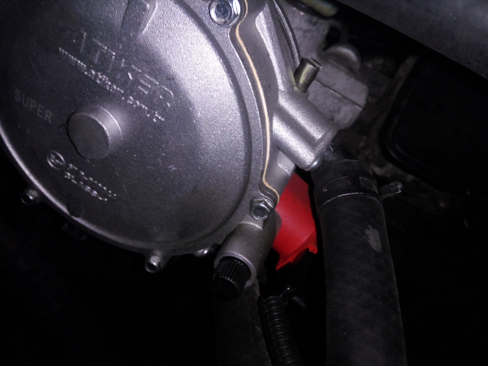

может редуктор слабоват?
он, кстати, у тебя с одним или двумя винтами?
С одним винтом под отвёртку шлицевую
Ded-186
Я соврал. Он с двумя винтами.
Сбоку пластиковый, а сверху железный под отвёртку.
Твой редуктор надо настраивать двумя винтами: металлический сначала закрыть, пластиковый поджимать пока ДВС еле-еле работать будет, потом металлический откручивать пока норм хх не будет, после этого настраивать подачу винтом на шлангах. Посмотри на ютубе, там куча видео по настроке твоего редуктора

Привет.Можешь фото сделать где и как редуктор стоит?Что то газовики мозг выносят что с этим смесителем работать не будет, типа редуктор мощнее некуда.
завтра попробую подлезть и сфотать все подробно
Попробую сменить редуктор, там посмотрим.Может и победю я это чудовище по прозвищу ГАЗ.Если что спрошу ещё, думаю не раз.Спасибо.

Приветствую.А какой редуктор у Вас стоит? Что то я не могу добиться нормальной работы.У меня редуктор Ловато 190КВ но машина на нём работает только на холостых, даже со смесителем от Алексеевича.
привет.
Сейчас стоит Lovato SUPER. Простой Lovato стоял- долго с ним "воевал": либо жрет, либо не прет…

Я ж писал, что на старом моём первом смесителе перемешивание не эффективное из-за подачи газа с одной стороны заслонки. При подаче с обоих сторон смесь значительно однороднее. ))
