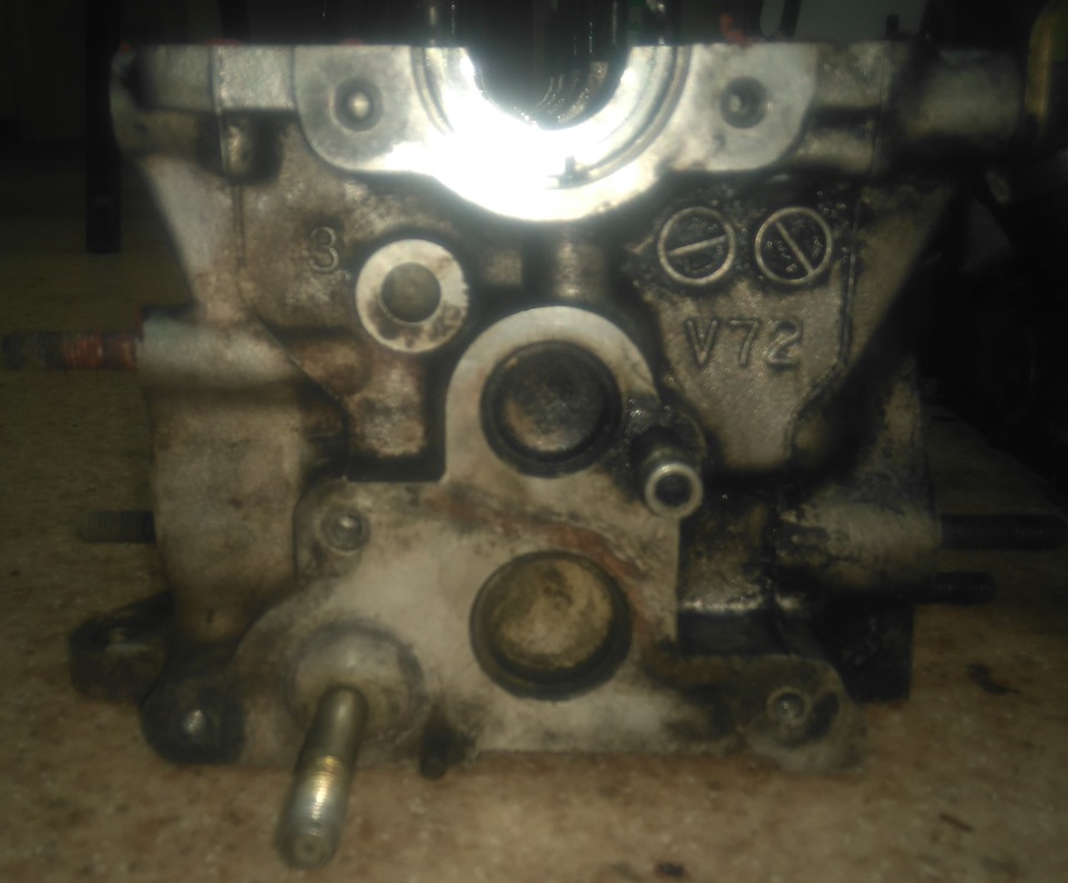

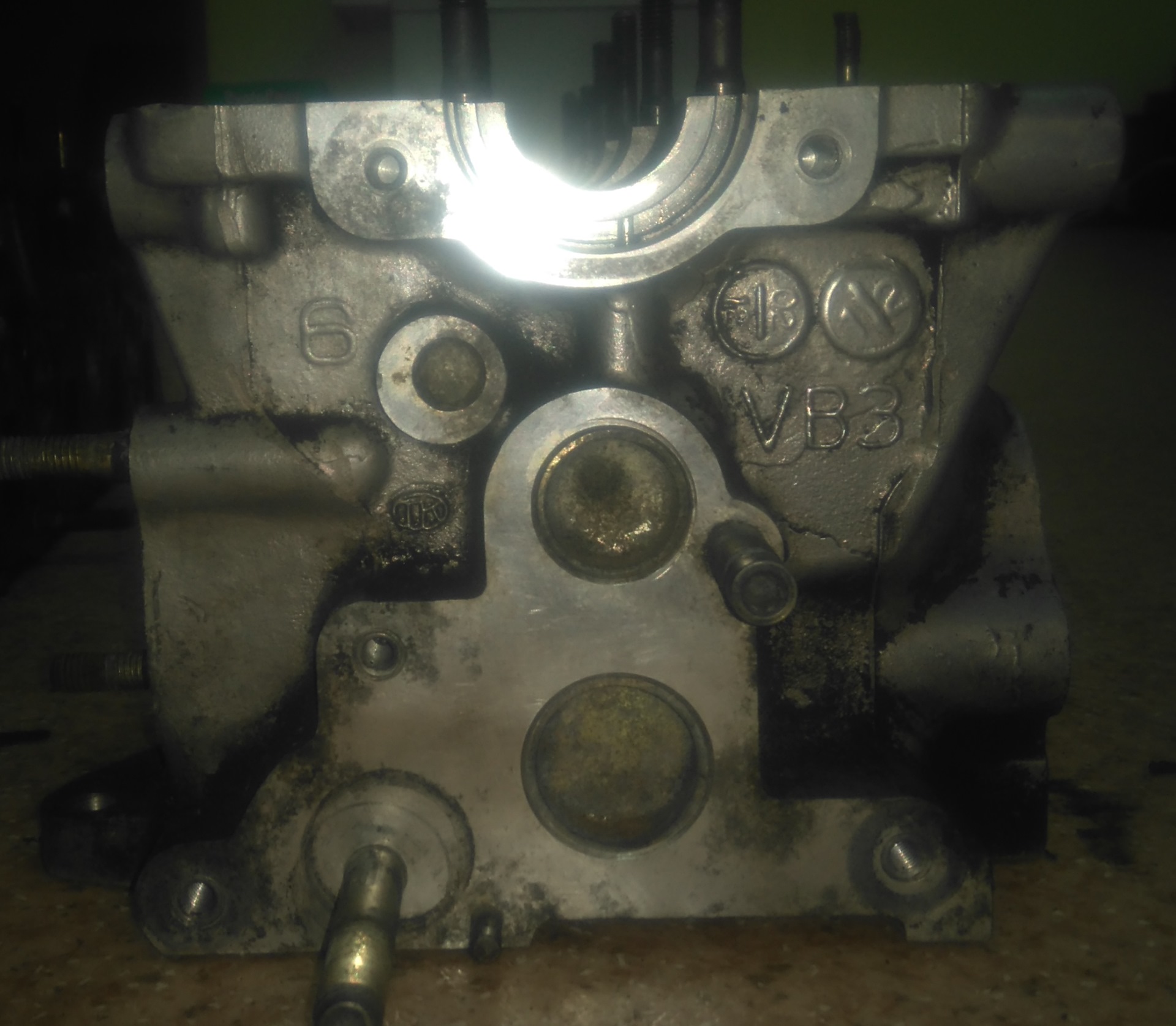

1. Во-первых, собственно, маркировка. Вот она:
Странные цифры указаны на боку каждой бошки: на V72 — "3", на 4P4 — "5", на VB3 — "6". Если предположить, что это что-то типа версий голов (рестайлинг, ага), то можно сделать умозаключение, что версии "1" и "2" — это атмосферные головы RD28 c гидриками и без, а загадочная версия "4" — какая-то переходная голова на Y60 последних лет выпуска, возможно на шайбах или с вакуумником сверху, я такие 60-ки видел.

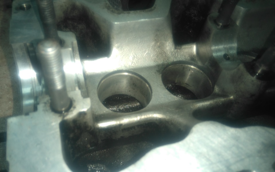

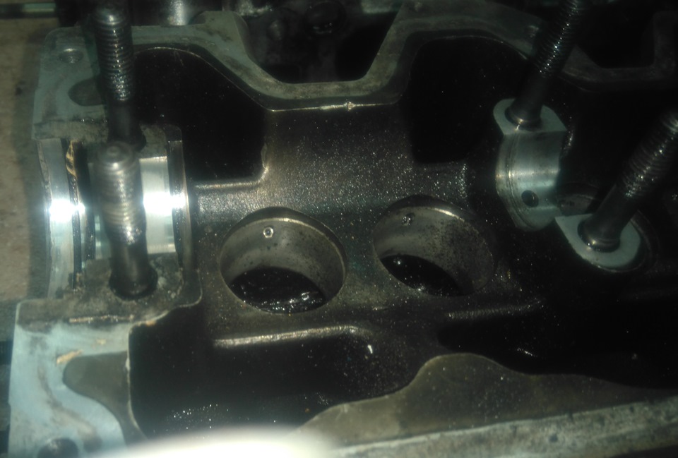

2. Гидрики vs шайбы.
На ГБЦ V72 и 4P4 в каждом колодце есть отверстие под маслоподачу для гидрокомпенсатора.
На голове VB3 в противовес этому — ровненькие стенки.

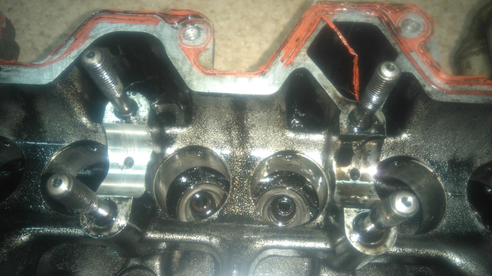

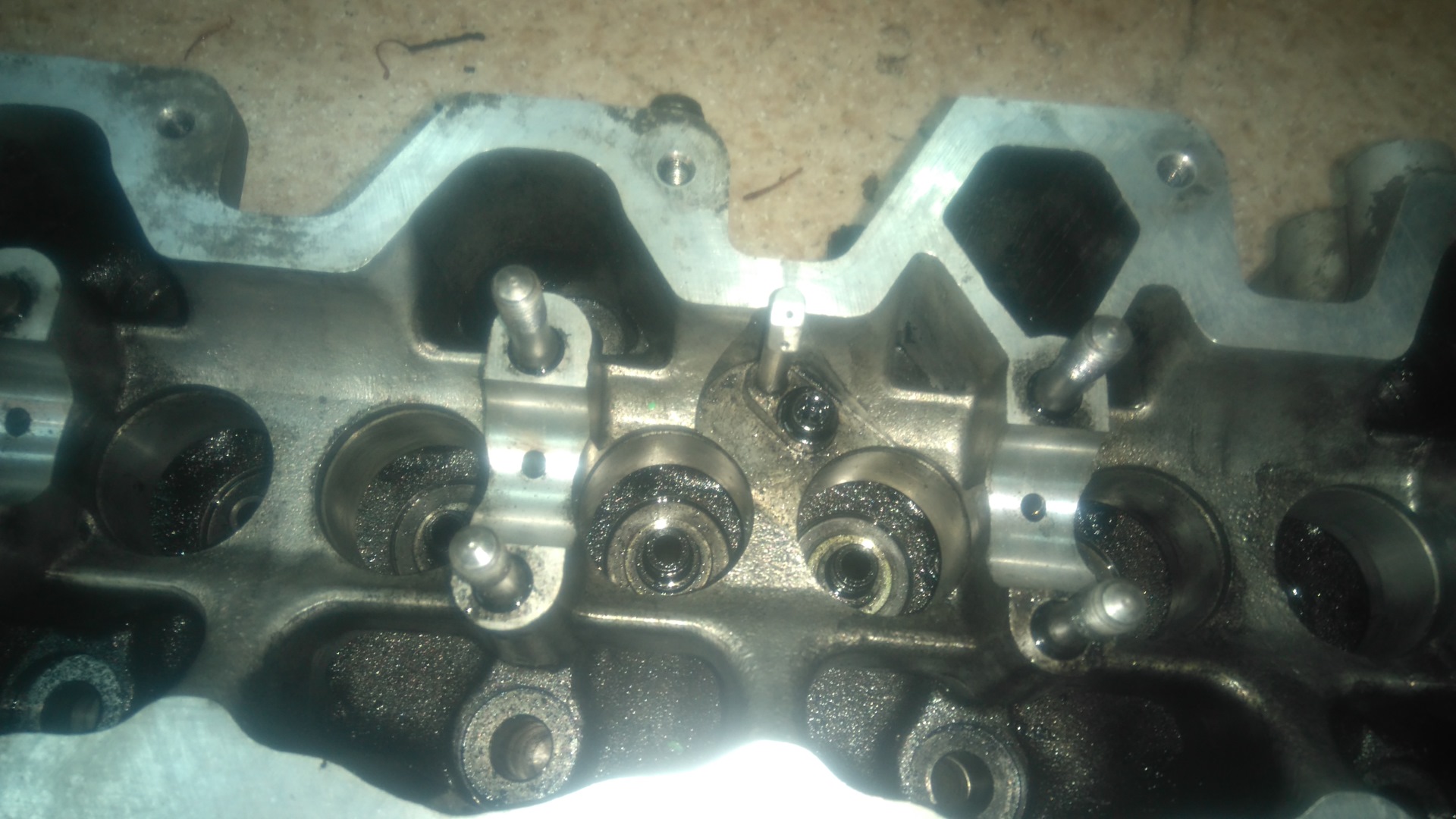

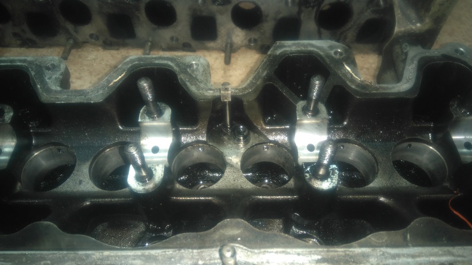

3. Смазка ролика вакуумника и заниженные шпильки 5 и 6 опорных бугелей.
Т.к. на VB3 и 4P4 стоит алюминиевая крышка и вакуумный насос над пятым цилиндром, то в отличие от V72 получаем заниженные шпильки посадки бугелей и гусак смазки ролика.

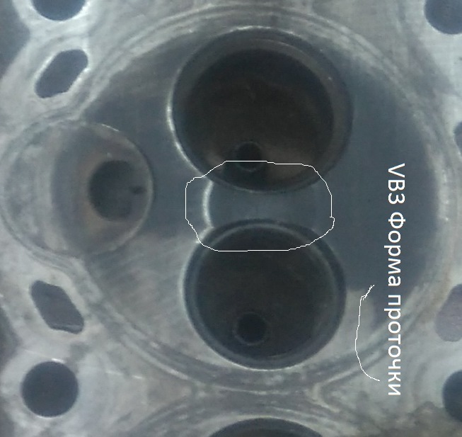

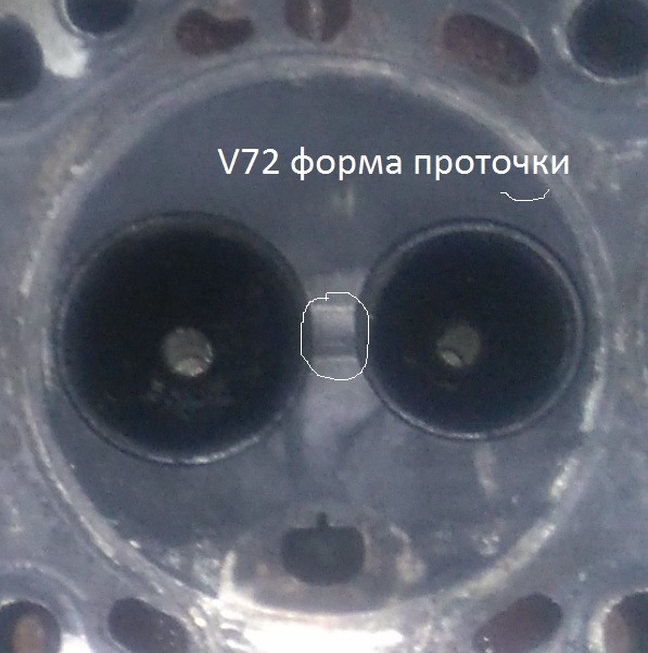

4. Форма перемычек между клапанами.
Сфотографировать так чтобы было понятно это сложно, поэтому я опишу словами и приложу рисунок
На V72 — маленькая U-образная проточка-заглубление между клапанами (как раз там обычно появляются трещины)
На 4P4 — ДВОЙНАЯ маленькая UU-образная проточка-заглубление между клапанами
На VB3 — одинарная проточка, в 4 раза шире чем на V72.
Вот фрагменты с рисунками:

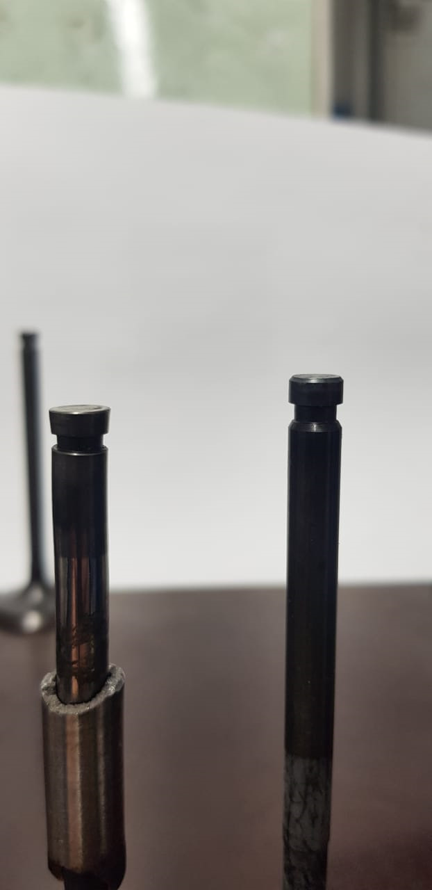

Доброго времени суток. Не вкурсе ли вы. На голову 4p4 как подобрать клапана. Родные 98., а по вину 101 мм. Дело в том что предыдущий хоз. менял голову в сборе и не знает ничего. Взял клапана по вин. А они длинее. Не можем такой размер найти.

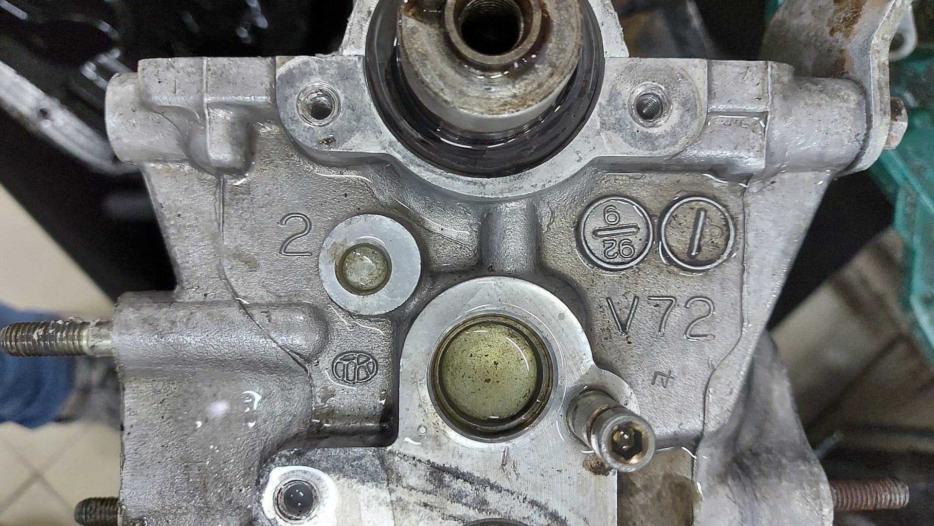

у меня такого рода бошка

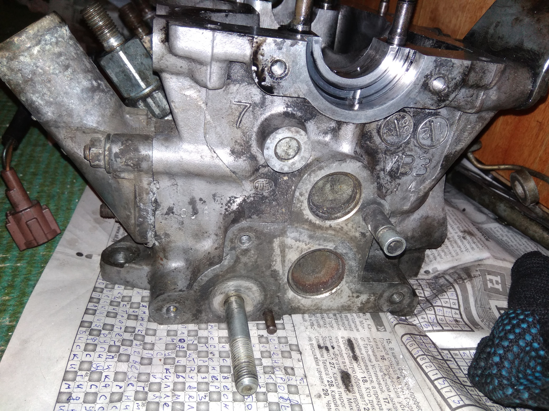

Есть еще vb3 не с 6, а с семеркой на левой стороне…
