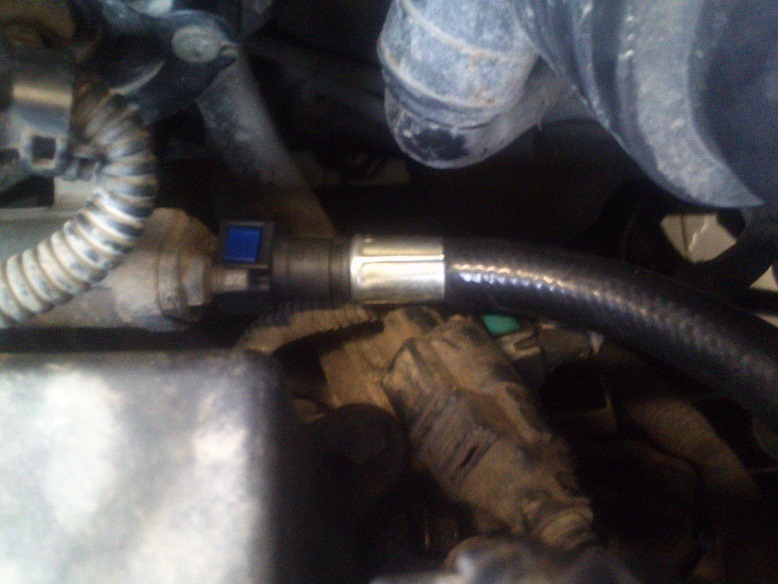

Ура! Я сделал это! Жижа для чистки лежала в машине больше двух месяцев!)))
Сначала хотел сделать сам в гараже через бутылку, но передумал. Решил сделать на работе проф. оборудованием без съема форсунок. Чистил на старых свечах.
После чистки сразу почувствовалась разница! Не думал, что будет такой результат!
Нет мелкой вибрации, которая была до чистки, заметил, когда прогревал двигатель вечером.
Нет этого затупка при резком нажатии на педаль газа на ХХ. Очень долго боролся с этим, после замены катушки, проводов (на медные) и свечей, всё равно чего то не хватало! И вот чего — чистки форсунок. Чистил Винсом. Тысяч через 30-40 повторю)

Тоже собираюсь в ближайшее время промывать форсунки только Gunk, в прошлый раз мыл им же 30т.км назад. Я промывал при помощи бензонасоса от калины подключая его на аккумулятор.
Просто мой сосед говорил, что динамика улучшается.
А ехать лучше стала? У меня сосед этим занимается, говорит что машина после чистки тянет намного лучше чем было.
Улучшения есть) я написал о тех, которые заметил сразу. Насчет едет, дк она и до этого нормально ехала)
