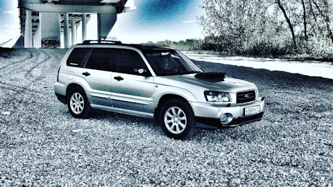

Всем привет, вообщем то поясните новичку) У меня Forester ХТ левый руль 2005года выпуска, загорелся я что то поменять, а именно внешний вид, и сделать из ХТ CROSS SPORT, а именно поставить на него обвес или юбки!что мне для этого нужно менять?Хотелось бы что то такого плана как на фото ниже👇И вопрос второй где можно это все заказать?Не пинайте сильно, Субару первый раз в жизни владею!

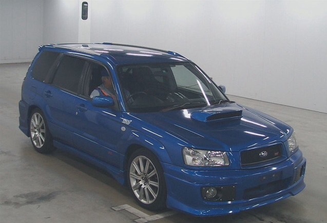

Тоже нравится такой обвес, думаю на счет него и стишного, только вот с туманками мне пришлось распрощаться, поэтому больше склоняюсь к сти. Кстати… к обвесу еще надо накладки на передние крылья, они обьемными должны быть из-за других порогов.
на московском форестер клабе, есть надежные поставщики, у них можно поспрашивать, там и распилы есть и все все все

Знаю, где есть комплект черного цвета за 45 все бампера, пороги, решетка, накладки под фары. Короче все в круг от кросс.

Как на фото это самая дорогая и красивая внешность ! Весь комплект около 50
У меня есть кросс спорт комплект скину в лс.
Для перехода на обвес Кроспорт на фото нужен обвес, передний/задний бампер, решетка от Кроса, реснички на фары, усилитель бампер, так называемая метал. удочка, защиты брызговика передние (левая/правая) и все) заказать можно на разборе. Себе недавно взял для такого же перехода с XT.

подкрылки передние от ХТ тоже не подходят немного, лучше сразу с ними брать…
а ну и накладки на дверях другие, у кроса они ровные, а у ХТ с выступом, ну и чтоб совсем по феншую, у кросса реленги на крыше блестящие и занижены)))
а так по бамперам Vgik48 всё правильно расписал!
