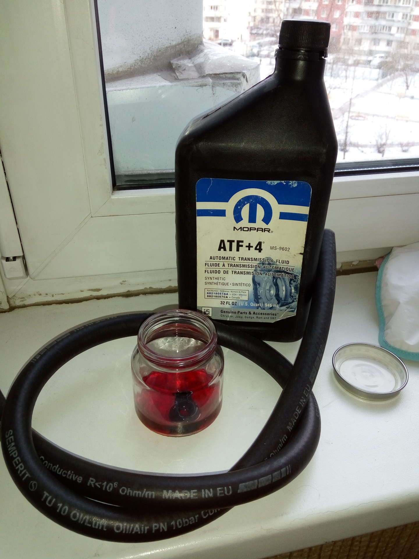

Закуплен шланг мбс семперит до 10 атм, до 100 градусов с внутренним диаметром 10мм — 1м. И хомуты.

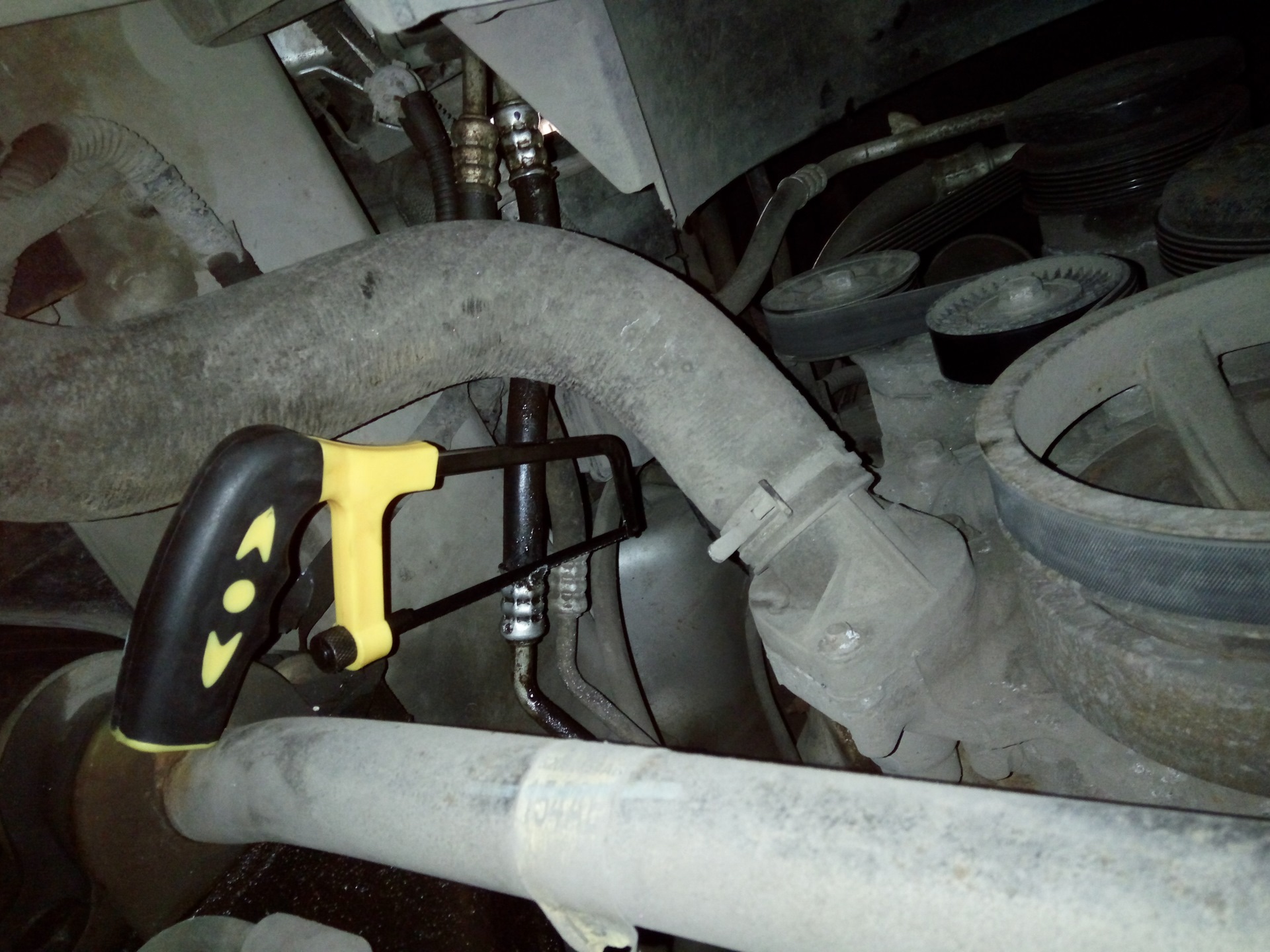

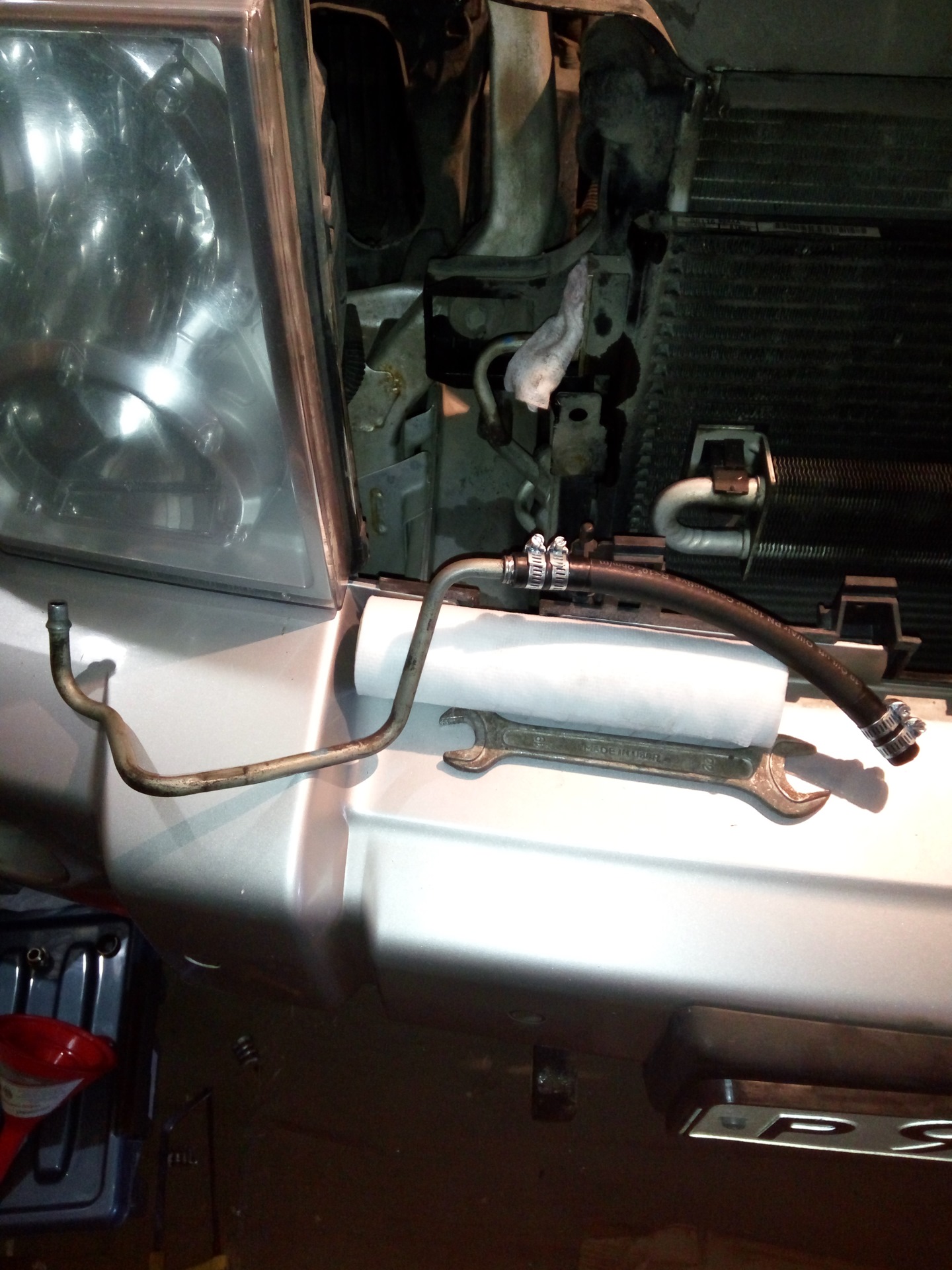

Трубки не снимал с машины. Делал все так. Отсоединил трубку от радиатора, заткнул отверстие тряпочкой. Главное тут — не пролюбить стопорное кольцо.

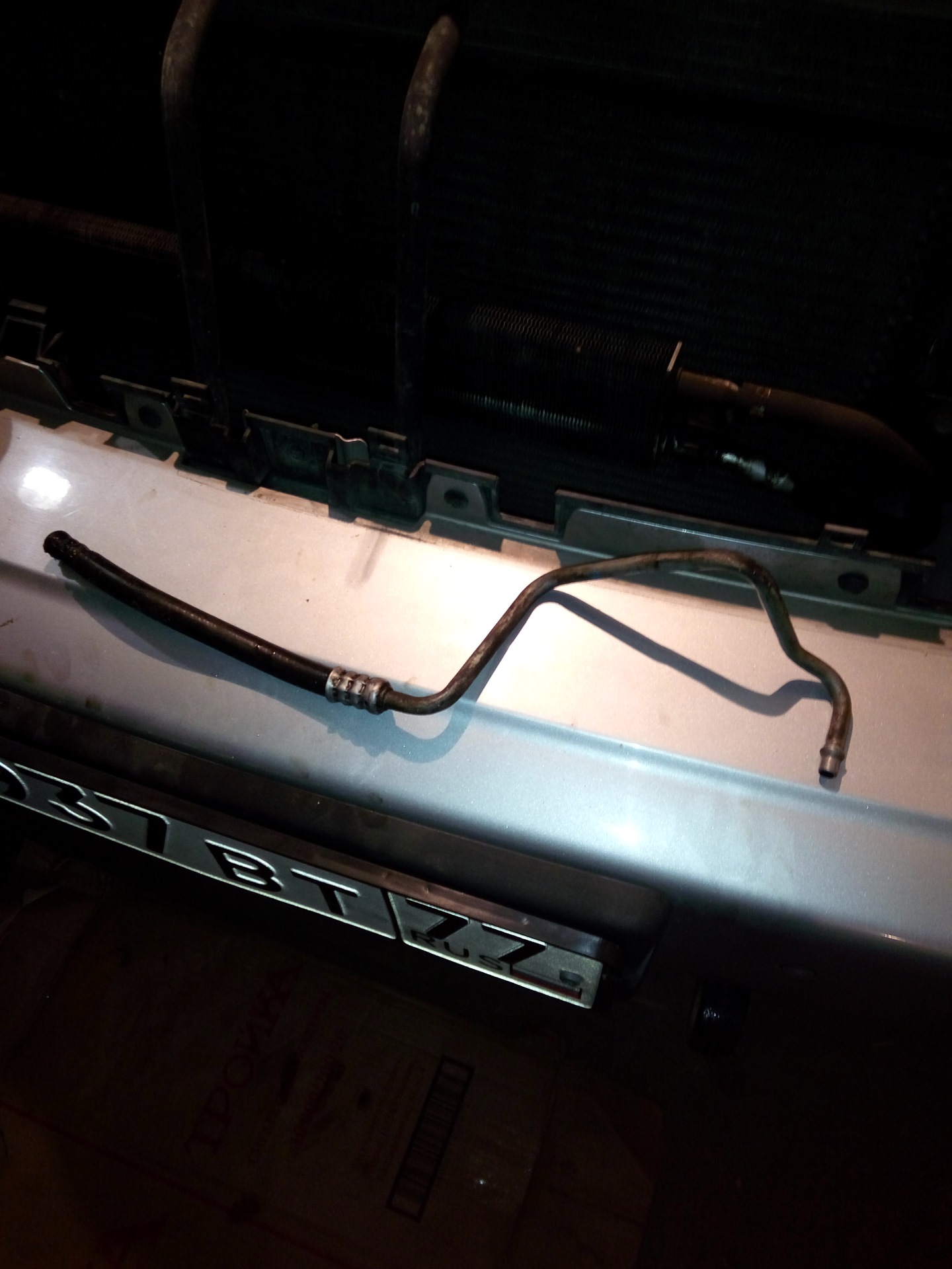

Маленькой ножовкой отрезал опрессовку с резинового шланга, потом вытащил обрезок и удалил опрессовку с другого конца.
Далее посадил на хомуты новую трубку. Под хомуты намотал изоленту на всякий. Жаль не было голубой)) Потом запихал ее обратно и присоединил к задней части трубки.

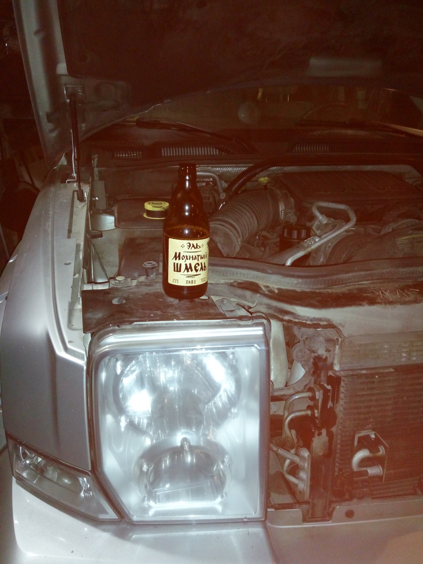

Посмотрел на часы и решил, что успею махнуть масло и фильтры.
А потом я еще раз посмотрел на часы и понял, что успею обмыть проделанную работу))
Кстати, немного протестировал трубку. 31 декабря оьрезал кусок и положил в баночку с атф. Варил эту баночку, охлаждал. Все ок.
