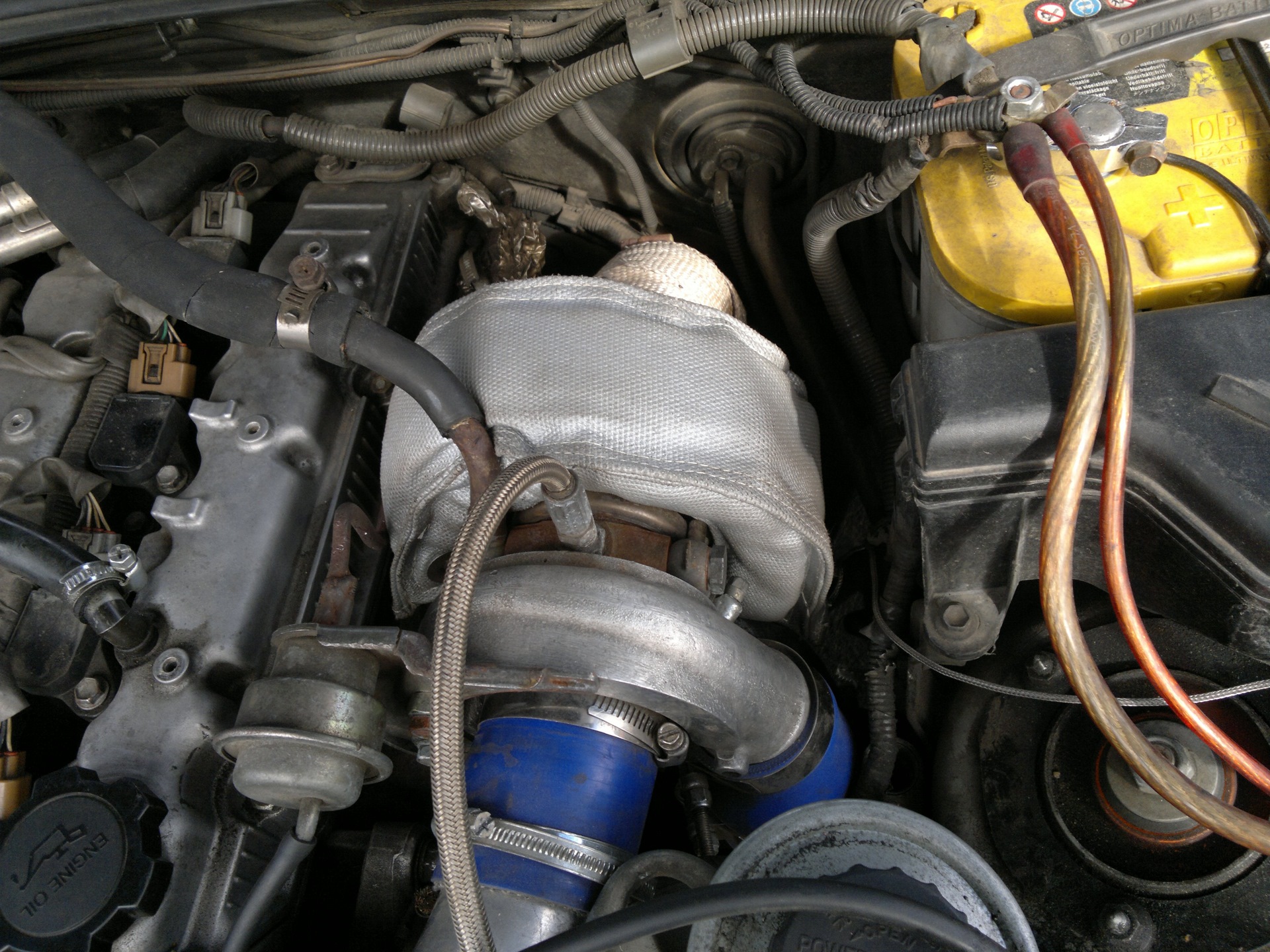

3s-ge, высокооборотистый злой атмосферник и наличия турбины завод изготовитель не предполагает. В стоке выпускной паук заходит сразу вниз, прикрыт термоэкранами, и ничего черезчур не нагревает, турбина же стоит вверх, в пространстве объем больше, и температура выхлопа выше.
Турбина с радостью проплавит вам всё вокруг, и АКБ который находится в непосредственной близости, и блок предохранителей, и проводку у щита моторного, и датчик рапредвала выпускного вместе с фишкой…короче экранировать надо. Акому переносить вообще лучше в багажник. (я все таки лишился гелевой оптимы из-за своей лени, не любят акб перепадов температур, особенно гелевые, в которых стенки из стекловолокна). Разумеется, если нигде ничего не сечет вероятность что то пропалить мала, но лучше перестраховаться, провода рядом проходящие обмотать термолентой, блок предохранителей защитить щитком, и самое главное, датчик распредвала вместе с фишкой замотать термолентой в пару слоев.

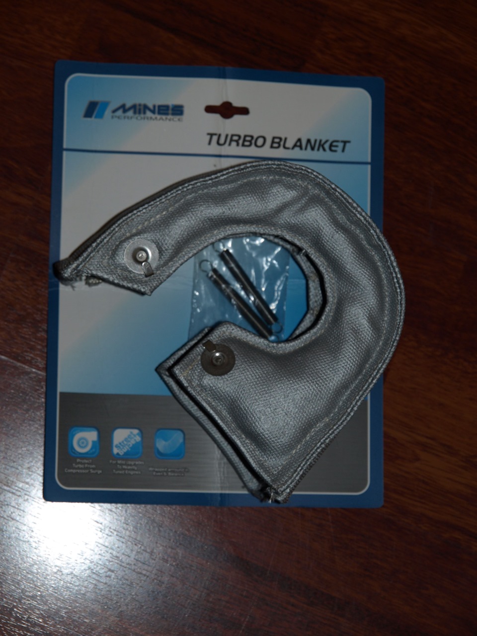

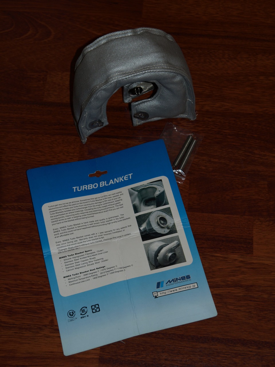

Еще есть крутая вещь, термошуба на горячую часть, брать можно и китай. У меня брендовая Mines развалилась по итогу за 3 года, но отработала на ура.
Можно сделать кастом щиток на горячку, вариантов много. Коллектор небольшой и он снизу, опасности поплавить ни для чего не представляет, я его ничем не обматывал. А вот часть даунпайпа в моторном щите следует обмотать термолентой. По термоленте могу сказать так…что брендовый Thermo Tec, что китайская коричневая базальтовая, обе одинаково хороши, вот белая говно, сыпется прям в руках. Экранируют в принципе одинаково, тут смотря как замотать.

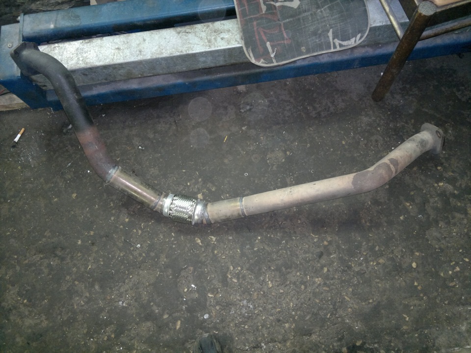

Что касается даунпайпа. Дааа, никаких катализаторов и пламегасителей…оставьте это стоку.
Как известно лучший выхлоп для турбомотора — это его отсутствие))). До 300 сил трасса на 63 мм вполне пригода на 2х литровом турбо моторе. Гофра на даунпайп на мое мнение обязательна, т.к. тачка низкая, выхлоп стукнется и нагрузка на шпильки все пойдет, а им и так тяжко живется.
Самой трассы у меня было несколько вариантов. И полностью прямая труба от даунпайпа до банки, и даунпайп далее сток средняя часть с резонатором далее гусь с банкой. Разницы нет, пожалуй только следует избегать поворотов в 90 градусов, лучше 45 прямая 45, от этого есть реальный приход что ощутимо сказывается в скорости выхода на буст. Выхлоп состоящий из нескольких частей удобнее демонтировать) например когда турбо 3с разорвет коробку или сток редуктор))).
