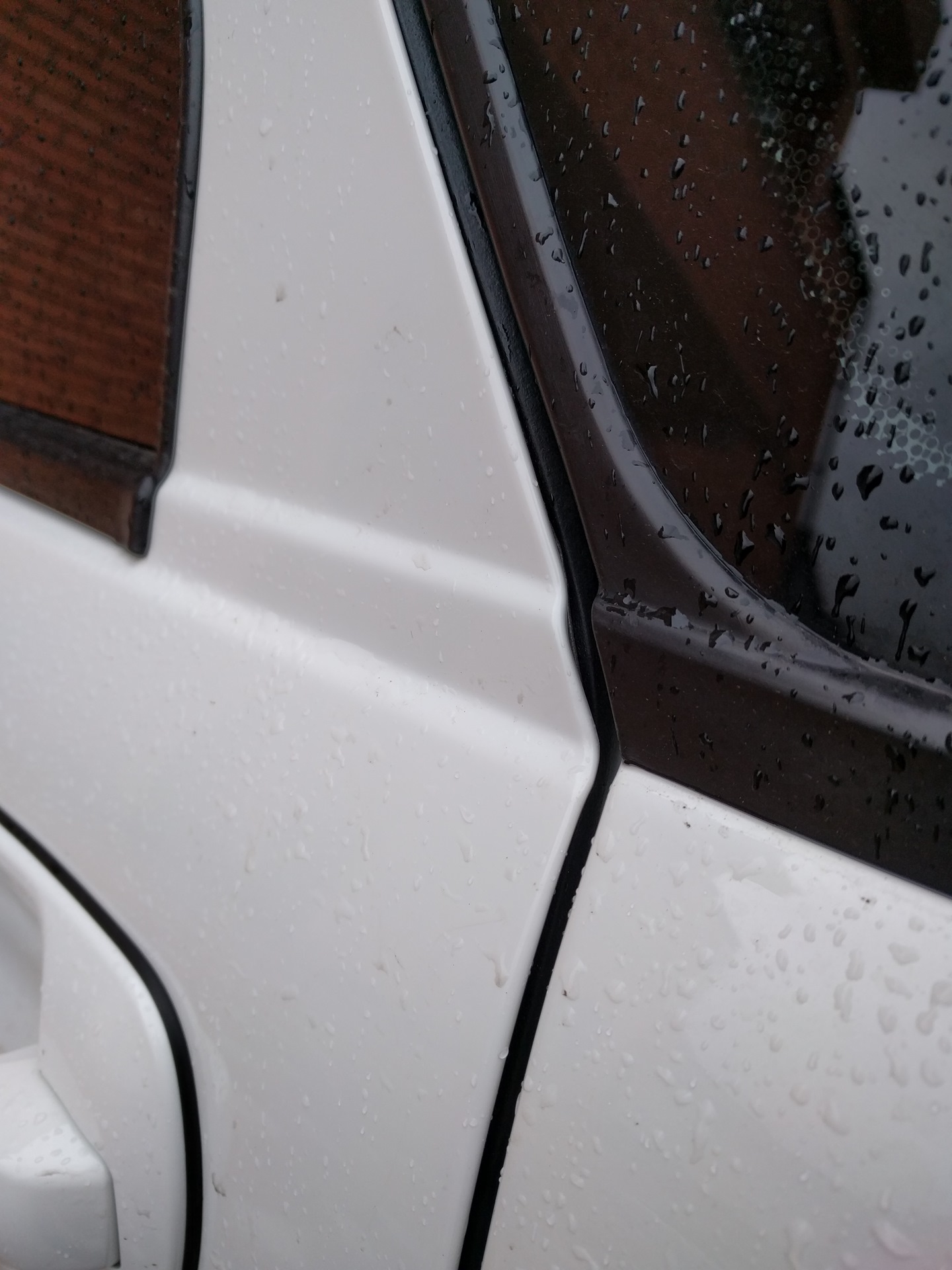

Моемся и вперед к установке. Тщательно обезжириваем и идем по контуру. Начал Я с Z-профиля, так как не терпелось его поставить и закрыть щель между крылом и передней дверью.
Затем между задней и передней дверью.

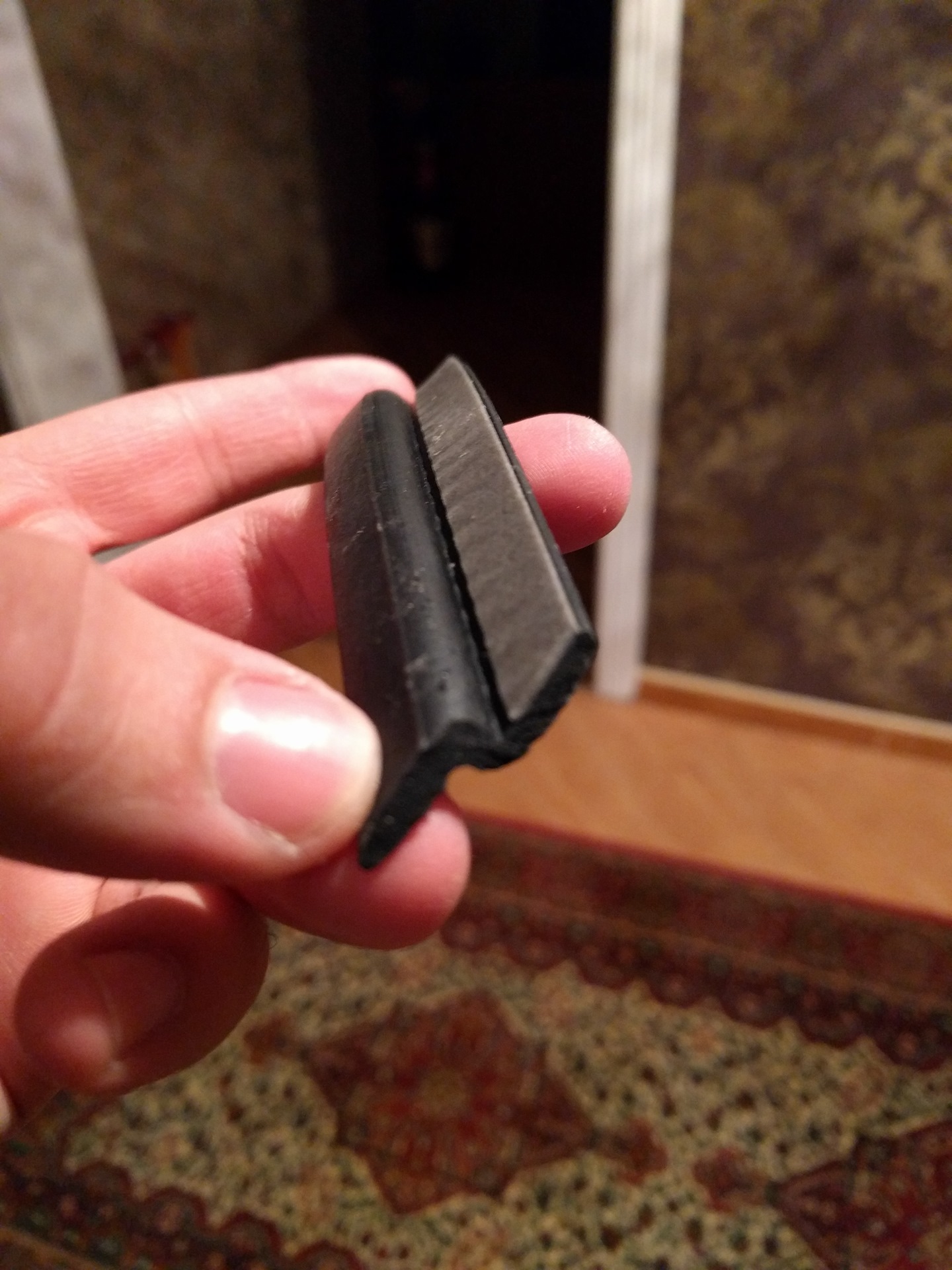

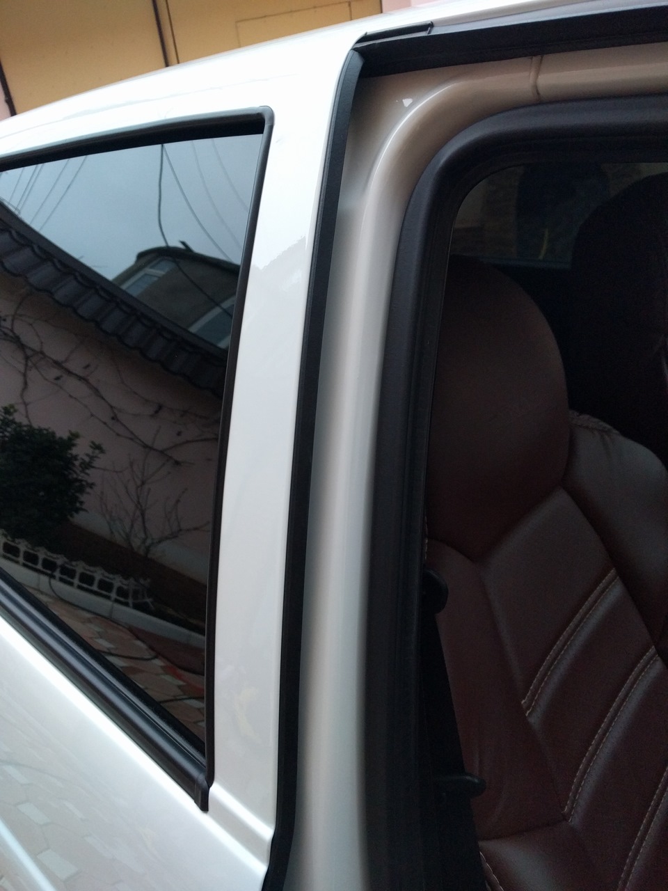

Дальше в ход пошел D-профиль, которого мне хватило только на задние двери, чтобы закрыть щель между задней стойкой и задней дверью, а так же закрыть все щели капота.

D — профиль, 6 метров на задние двери, 7-8 на передние, капот 3-4 метра. Толщина профиля 15х12мм для задних дверей, передние и капот можно самый толстый взять 15х14мм. Вот ссылка сразу на 15 метров 15х14мм. — ru.aliexpress.com/item/15…10208.99999999.279.iJEck0

Щель осталась между задней дверью и кузовом?
Нет, метров около 15, можно на задние, почему нет.
Просто так написал ты :Толщина профиля 15х12мм для задних дверей, передние и капот можно самый толстый взять 15х14мм
По началу казалось что не залезет. Скоро выложу запись с дополнением.
