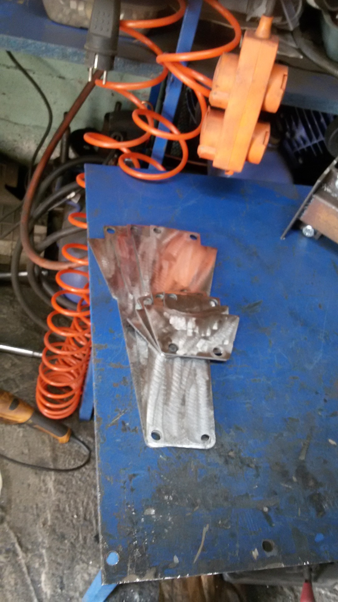

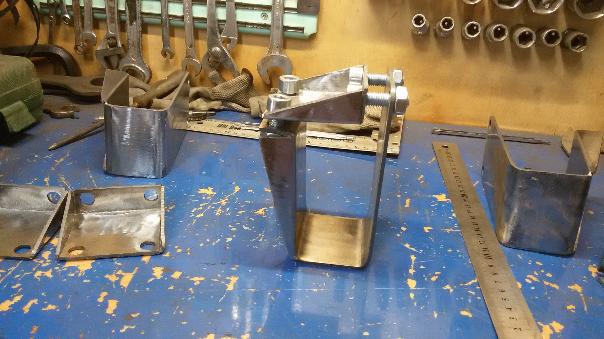

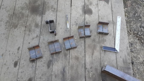

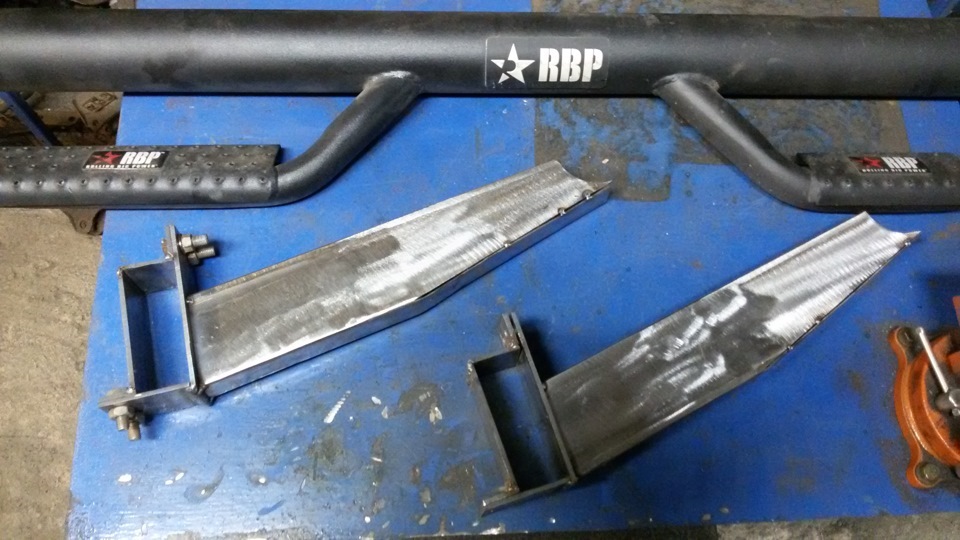

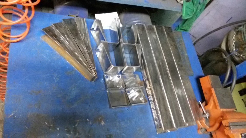

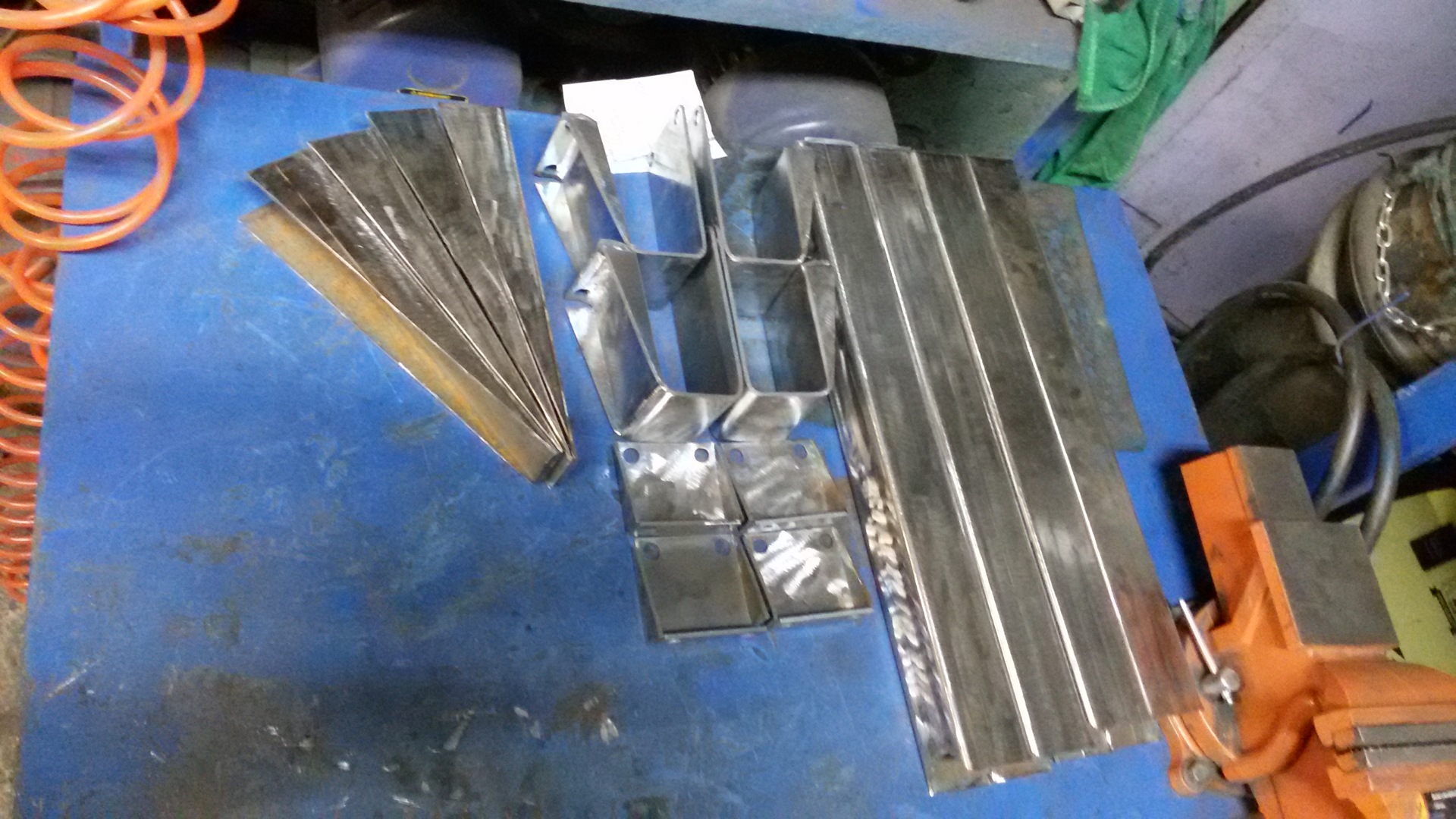

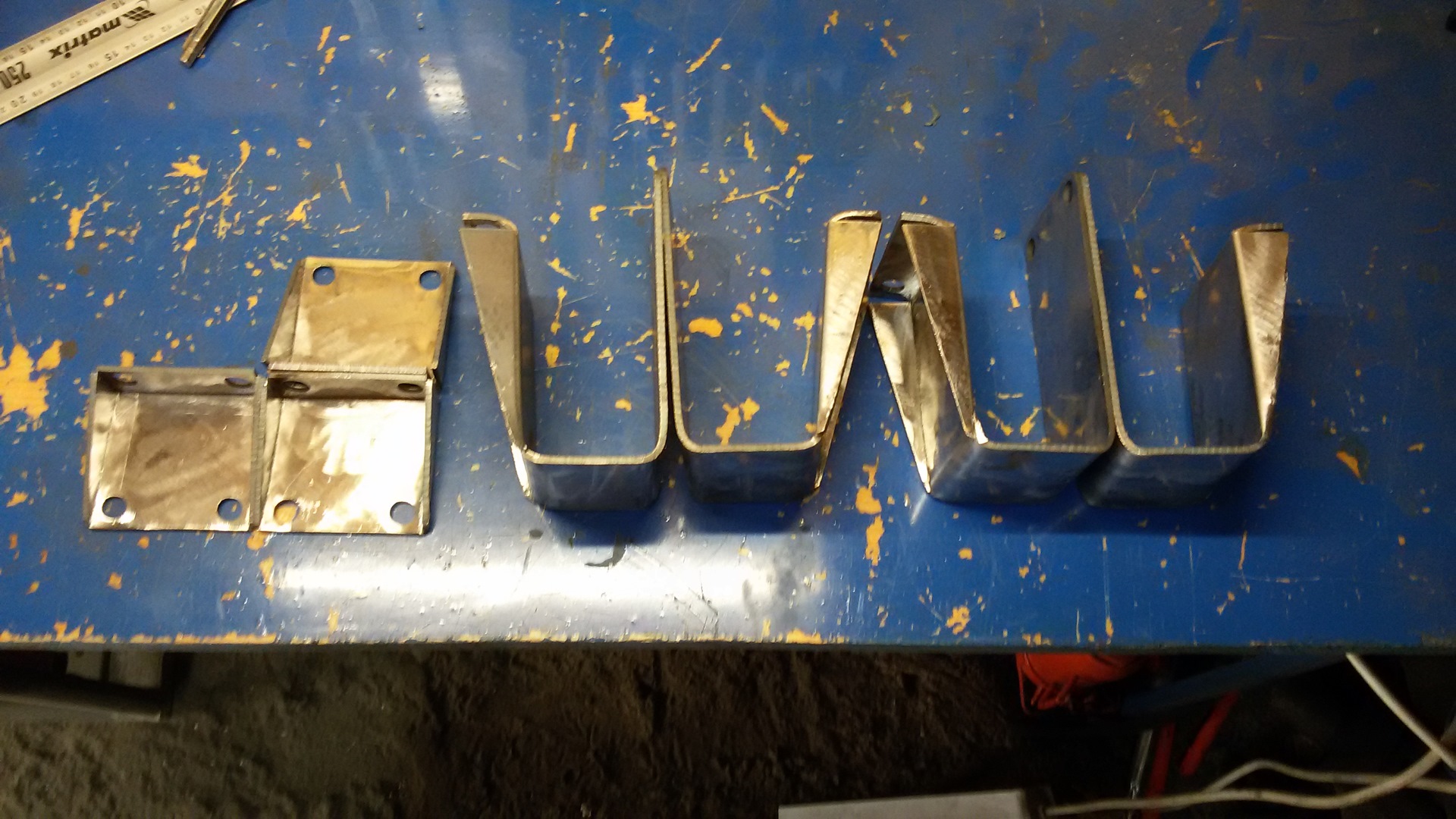

Делаю еще один комплект порогов, и решил усложнить себе жизнь попробовать другой вариант хомута на раму под силовой порог, принцип тот же охат рамы, но изготовление принципиально иное. в основном гибка вместо сварки, и весь крепеж сверху.
из минусов:
-очень неудобно закручивать крепеж на машине без бодика,
-довольно сложно изготавливать
из плюсов:
-эстетика,
-обилие косынок
-минимум сварки.

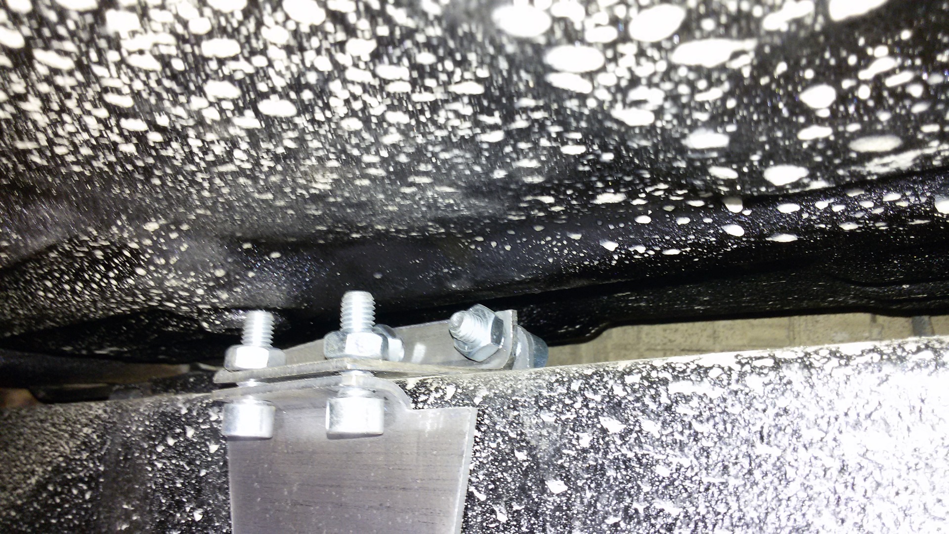

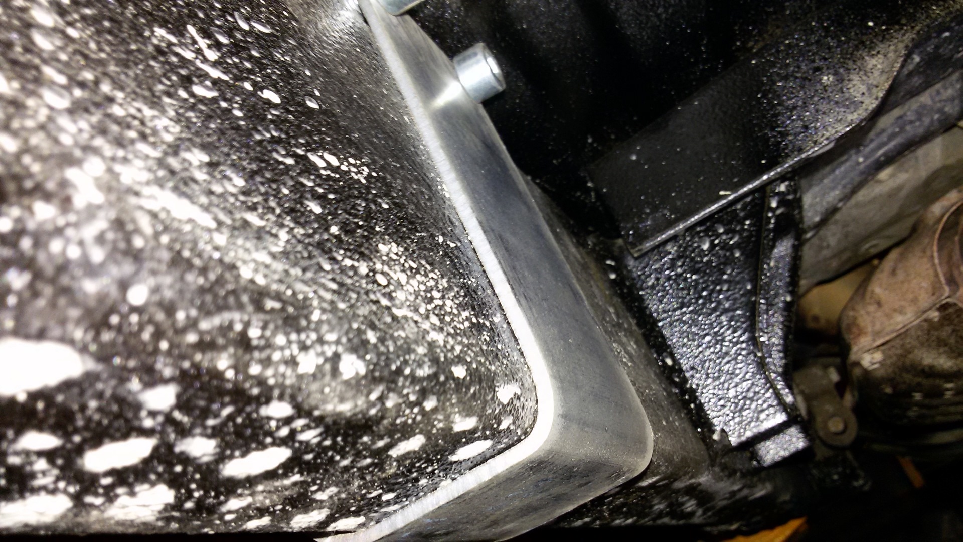

если пользоваться "джеком" выдержит такое крепление?
Да. Машина с порогами на этих креплениях уже ездит по сахалину. Перед тем как отдать заказчику поднимал ее за пороги до отрыва колес от земли
