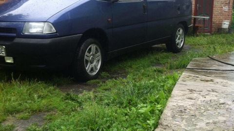

заїхав на розвал — 150 грн
на розвалі було виявлено — шарова, що підтягується — підтягнули, рульова трохи гуляє всередені і почала сопливити зверху. Питання в нас в Рівному їх десь реставрують? бо за б\у в хорошому стані простять 3000.

І як колеса себе ведуть?
ну 205 — й розмір на перед як на мене трохи важчі. Довше розганяється, але по нерівностям по бруківці класно, в планах на передок взяти меншу на передок. 195 або 185.
У мене зараз стоять 195, але хочу 205 розмір як заводом прописано.
в мене на дверці вообше р14 написано!
НУ то так би мало й бути…Двигун же ж 1.9…
якшо порівнювати з р14 — р15 ну потипу поставити разом то яка буде в розмір іти. до р14?
