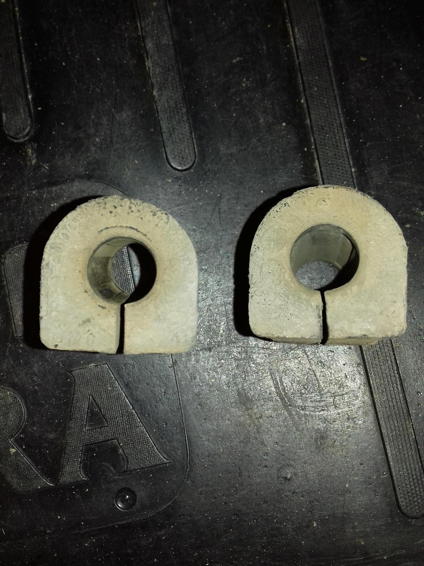

Еще когда менял ГРМ и компанию, попросил посмотреть ходовую.
Итог был такой : втулки стаба перед зад, подушка двигателя задняя, сайлентблоки перед.

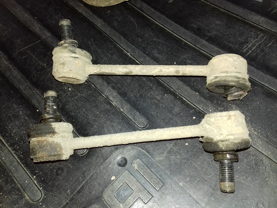

Решил отложить все до весны. За это время появился неприятный глухой стук в задней подвеске. Причем стук был не на всех кочках и ямах. С водительской стороны стучало больше чем с пассажирской.
Решил начать с малого, втулки стаба и так надо было менять, к ним заказал и стойки стаба.

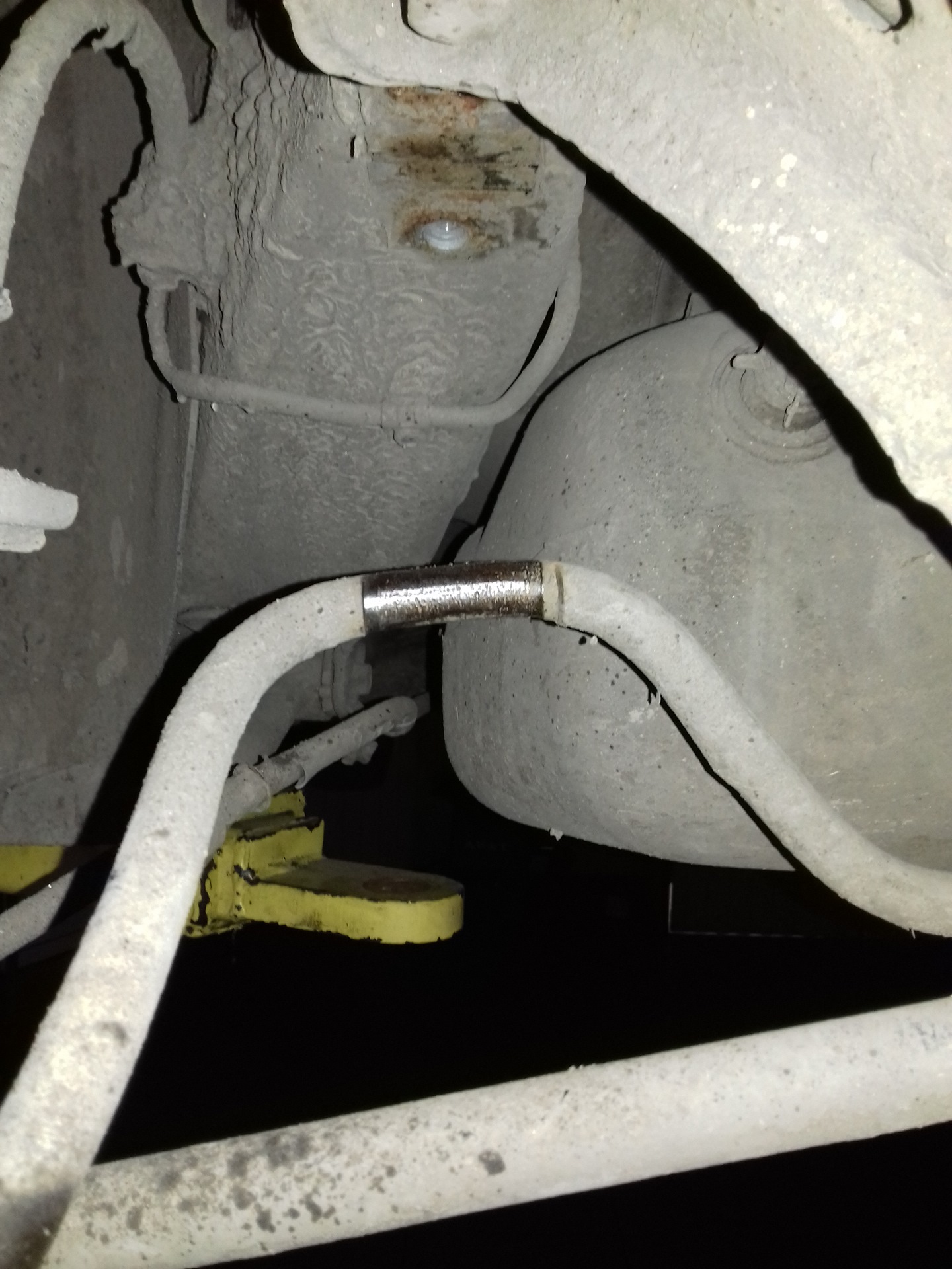

На СТО все в принципе быстро поменяли, только одна гайка на стойке не хотела откручиваться — спилили ))

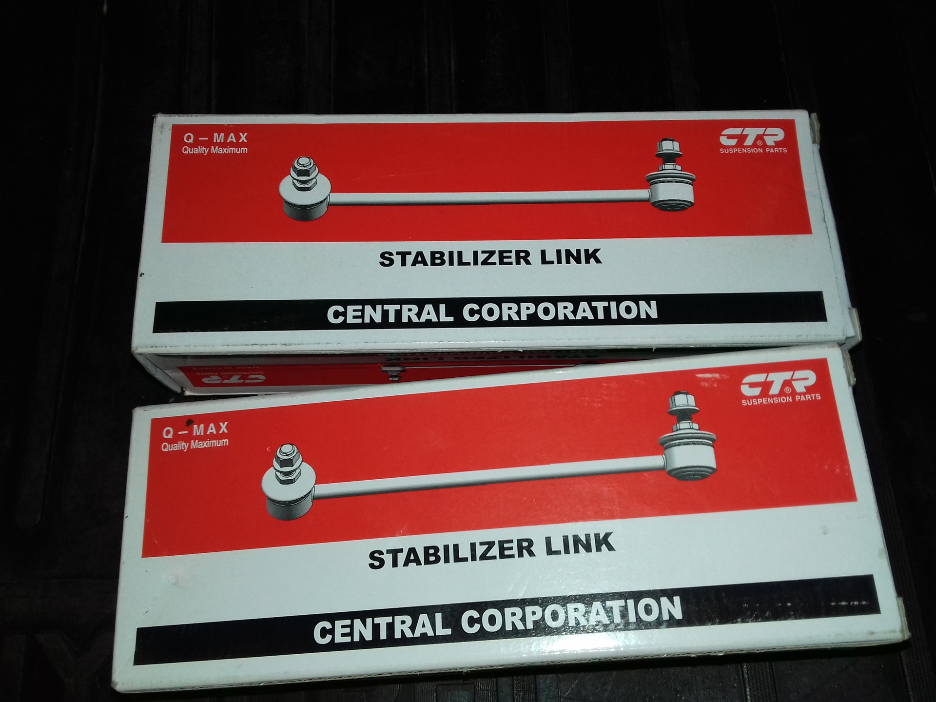

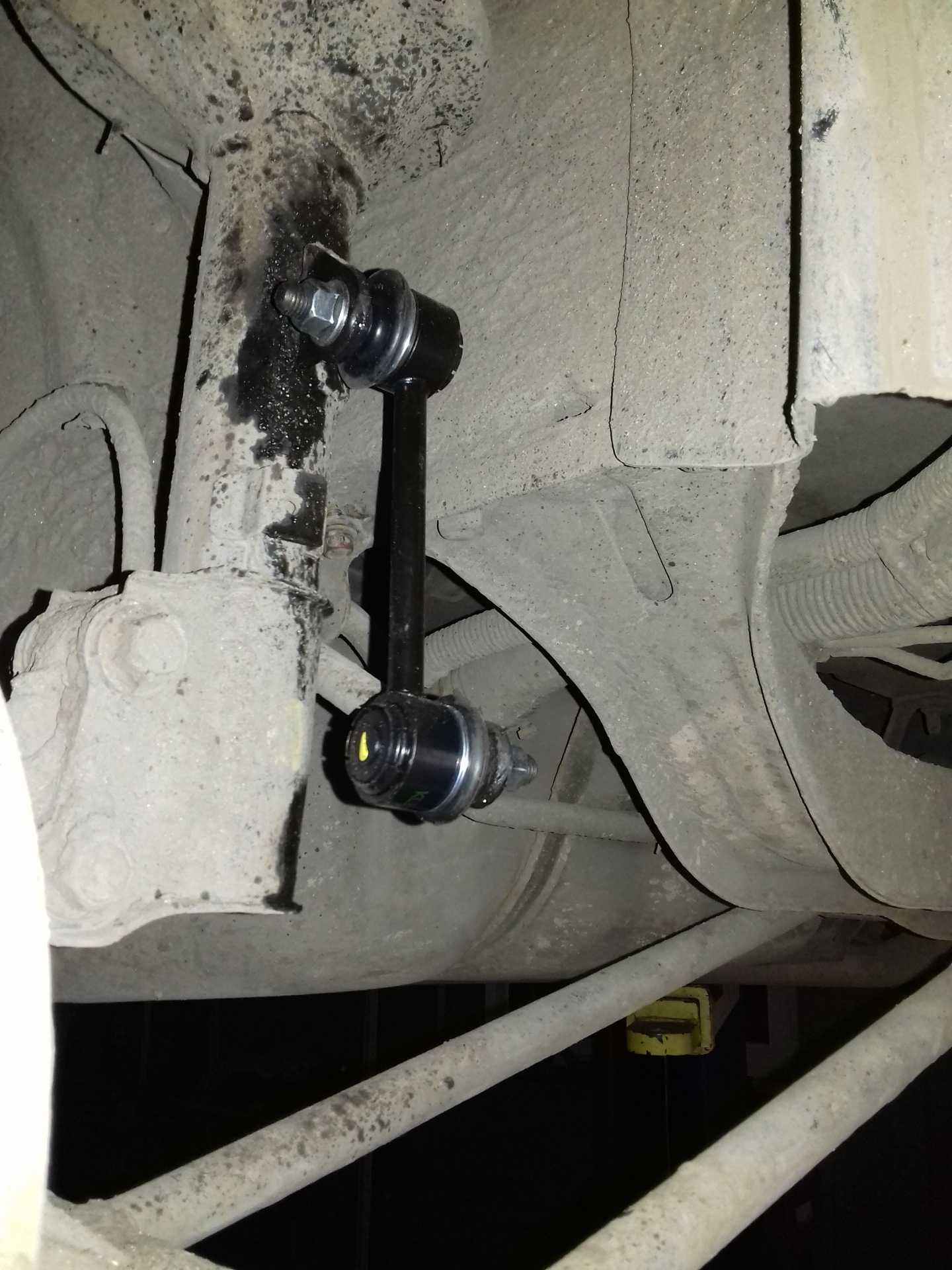

Заменил:

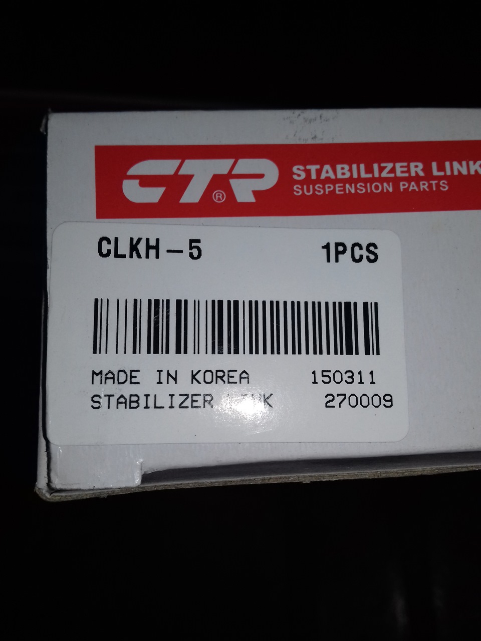

втулки заднего стабилизатора оригинал Hyundai / KIA 55513 2D100
стойки заднего стабилизатора CTR CLKH-5

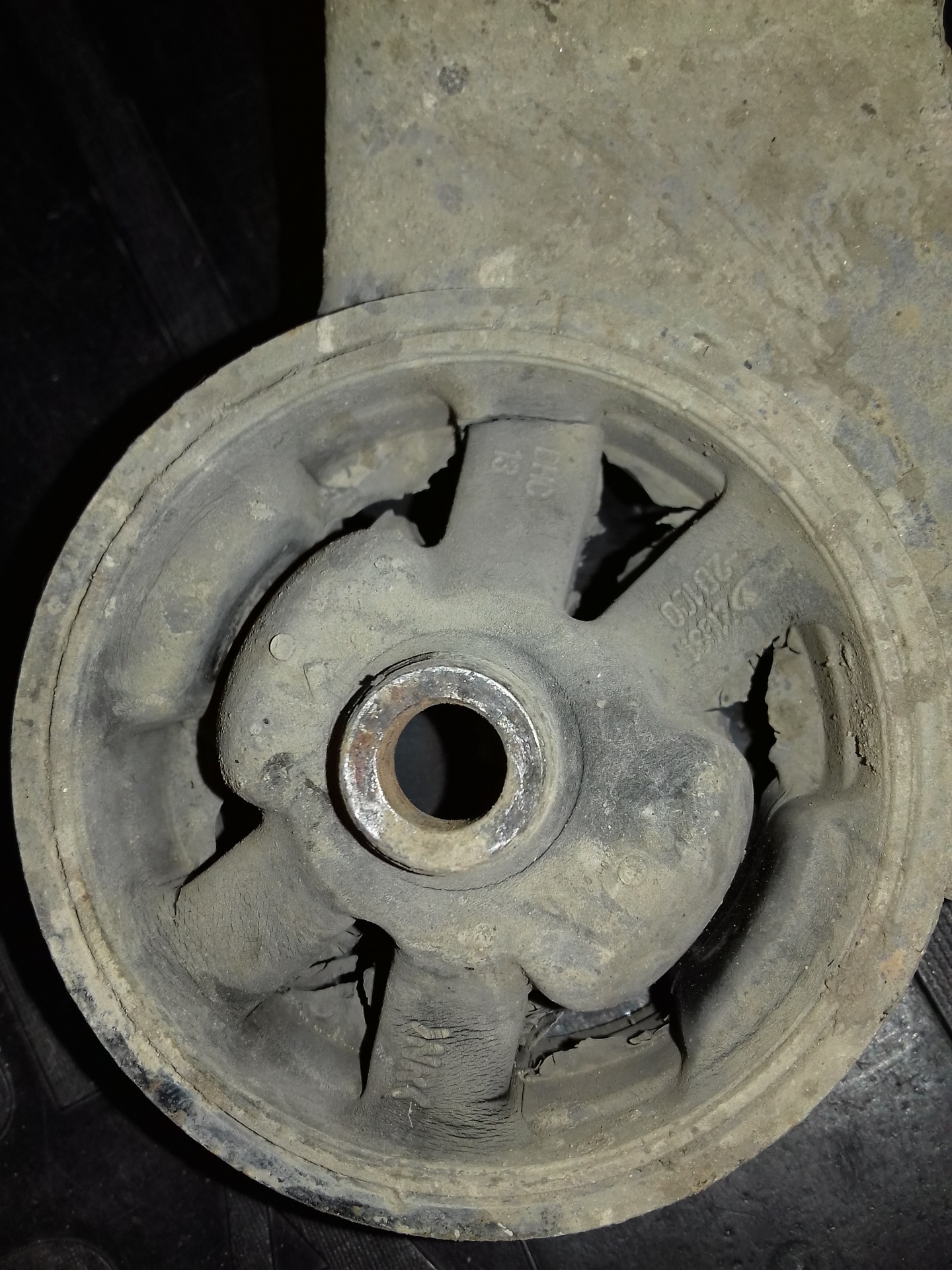

Задняя подушка двигателя Mando EG219302D101
После замены неприятный глухой стук в подвеске ушел, по подушке двигателя особых изменений не заметил.
Подушка хоть и не оригинал, но встала идеально, посмотрим сколько проживет.
