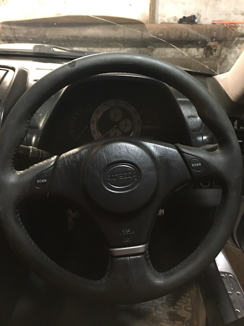

Всем здрасте, во время свапа рулевую колонку неплохо "поморщило"… Так получилось )))
Ну вот подошло время и средства ее заменить, Толяну спасибо gitavod65

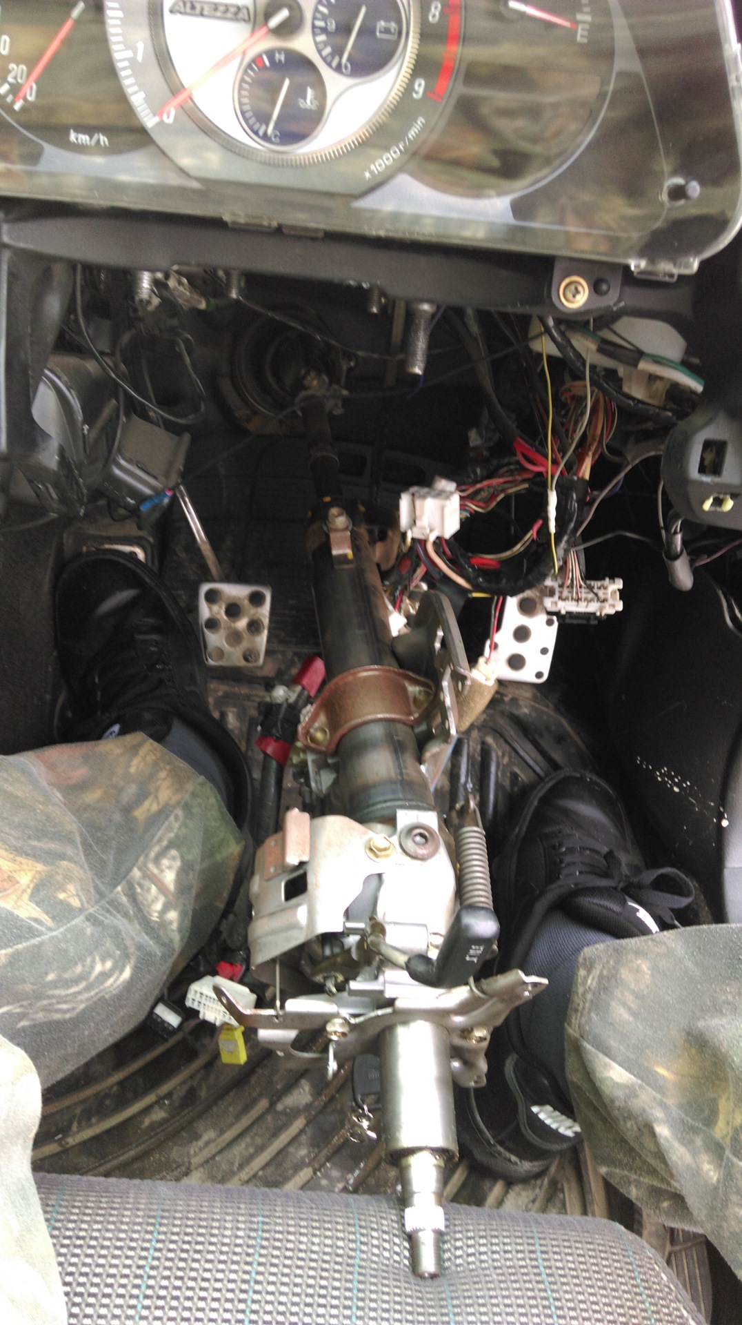

Распишешь подробнее? Тоже предстоит замена, лежит в комнате уже неделю, никак не решусь)

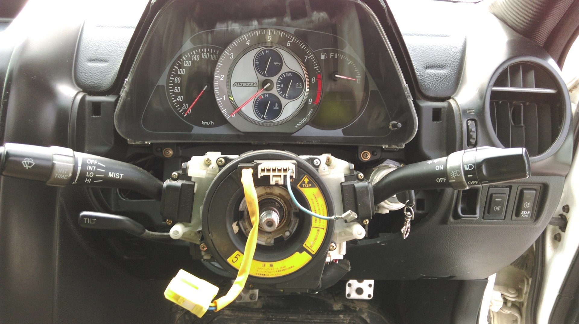

Ничего сложного, снимаешь пластик, отсоединяешь фишки от колонки (я перед этим скинул "-" клемму с аккумы), ставишь руль ровно и снимаешь его, затем откручиваешь шлейф подушки (только не в коем случае его не крутишь!) потом уже откручиваешь 4 гайки, которые непосредственно держат колонку и болт на карданчик (с него болт надо выкрутить, не расслабить, а выкрутить), ну а дальше в обратном порядке собираешь все уже с "новой" колонкой… Вроде ничего не пропустил…Удачи… ))
А замок зажигания переставлял? У меня рулевая колонка пришла с замком.
Замок переставляется не сложно. Вставляешь ключ, нажимаешь на фиксатор и вынимаешь ключ вместе с потрохами и вставляешь уже в другу колонку.

Щас сходил попробовал! ))) На АСС поставил, нажал кнопку-фиксатор чутка крутанул и он у меня в руках ))) СПС)))
Спасибо, заменил, наконец-то избавился от люфта! :-)
