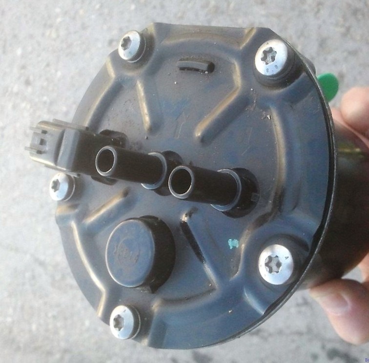

Две недели после того, как прошел ТО-2. Все отлично. Проехал за это время без малого 400км. Выхожу утром, прогреваюсь, еду… Еду до первого перекрестка, играет музыка, солнце радует глаз, день начинается прекрасно…стою на перекрестке — машина вдруг мгновенно глохнет, дым из под капота…
Много дыма и сильный запах.
Основная часть:
Машине 2года, пробег меньше 20т.км. Гарантия — звоню в рено асистенс, очень вежливо выслушивают, уточняют где нахожусь и через 5минут со мной уже связывается водитель эвакуатора и обещает быть через пол часа. Приехал, затянул авто на эвик — все культурно, аккуратно. Приятно получать такой сервис!
На эвике приехали к ближайшим офицалам. (для тех, кто задается извечным вопросом — таки да, это бесплатно).
После 2-3х часов ожидания освобождается подъемник и авто заталкивают в бокс.
На словах объясняю ситуацию — сразу проверяют топливный фильтр. Ага, он. Фильтр у дизилей совсем не такой как на бензинках. Прогорел, задымился и запах пластиковый выступ чуть ниже трубок.
Официалы говорят — распространенный случай. Заменили все за 15минут, накачали топливо, завели — все отлично.
Он идет разборной и на ТОшках меняют только фильтрующий элемент с прокладками и уплотнителями
Выводы:
Помощь на дороге от Рено реально работает.
На почти новой машине в любой момент можно встать…(вроде как из-за каких-то ошибок датчика в фильтре или его глюков).

'Живет' он под правой фарой, в бампере (если смотреть с места водителя). Чтоб добраться, нужно снять колесо и часть пластиковой защиты.

Я так же склоняюсь к мнению о косяке сервисменов, так как сам менял себе вставку топливного фильтра, после первого ТО, проездив меньше года, заметил что на скорости 100 под горку, когда добавляешь газ, машина начинает чихать и рывками набирает скорость…знакомые сказали, что забит топливный фильтр (я даже подумал, что ОД могли его и не менять на ТО-1, так как за всеми ихними действиями не наблюдал), посмотрев ролики в ютубе, поменял сам, теперь той проблемы нет, проехал уже около 2000 км, после замены.
Было такое же, примерно на том же пробеге. Правда у меня ничего не воняло и дыма небыло. Просто приехал на встречу, а уехать, спустя час, уже не смог. Машина заводилась кое-как с 3-4 раза, но ехать толком не могла (тяги практически небыло). После нескольких попыток и заводиться перестала. Тоже РеноАссистансом воспользовался, все вменяемо и бесплатно было. Вердикт официалов — прогорела крышка топливного фильтра (толи глюк датчика, толи КЗ). Починили быстро, по гарантии.
У меня также прогорала крышка. Задымело сначала, потом начал разбираться — качнул грушей, а оттуда струя соляры. Через три месяца после ТО-1. Смотрю тенденция просматривается. Везли меня 80 км на эвакуаторе.

У миня такое было. Только прогорел навсквозь. Фонтан соляры .
В смысле фонтан?- прогорел а насос продолжал качать? соляра лилась под капот?
Нет. Я заводить машину а она 0. Я качнул грушу а отдуда струя. У меня прогорела пластиковая кришка ( пеньок) на фото он есть, он там целый тут.
У меня тоже пенек прогорел. Фоткать в сервисе нельзя, вставил фотку целого.

подогрев есть, это уже не первый случай такой фигни с фильтром на наших просторах, знаю что в двух случаях именно подогрев и загорелся.

Виной мне кажется сервисмены которые что то неплотно подсоединили или при движении что то коротнуло, хотя там я сам все разберал, все вроде сделано качественно, не предраться!

Не здоровая эта фигня с фильтрами, но может коротит подогрев в фильтре.
