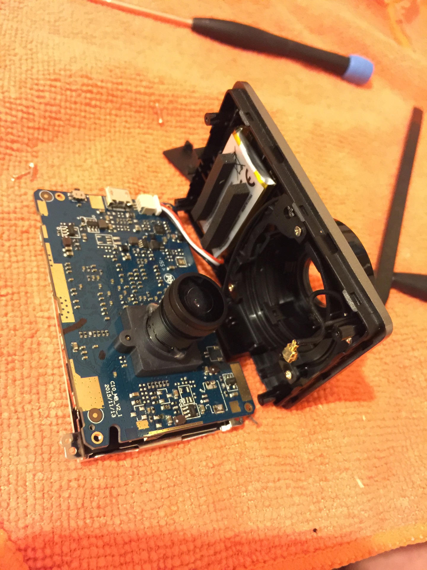

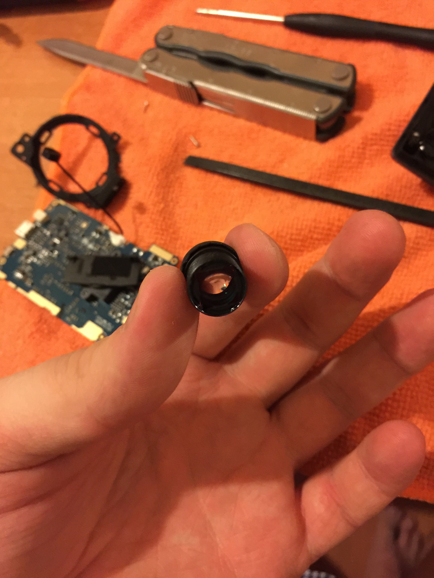

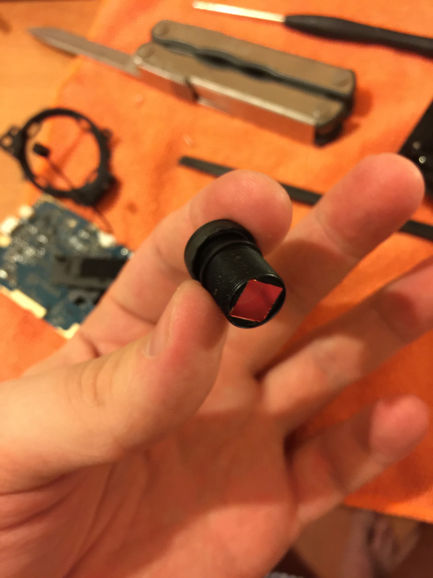

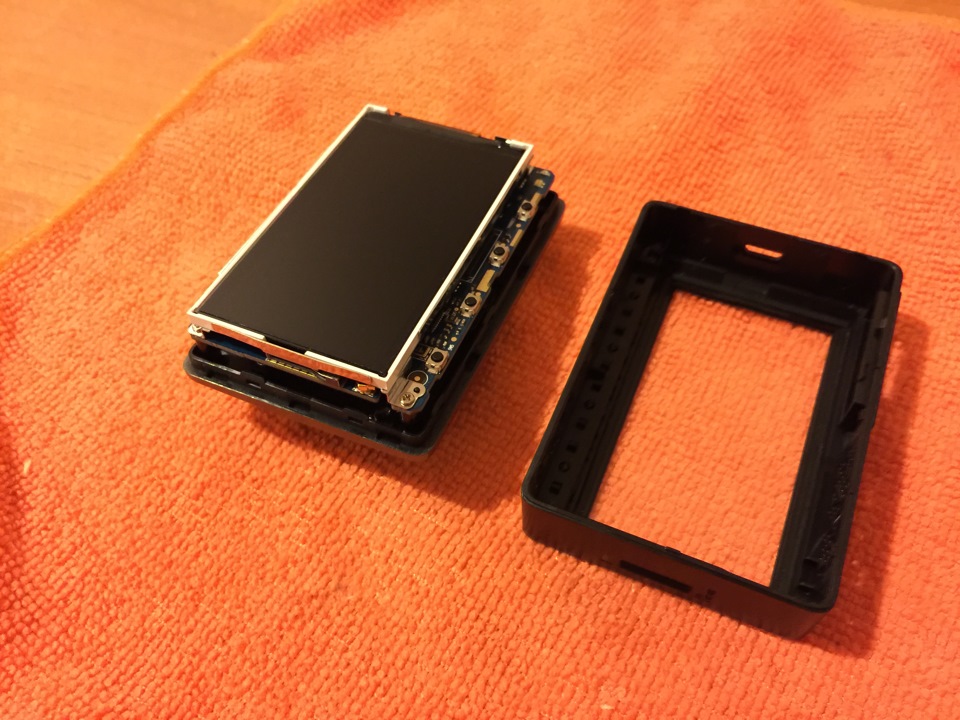

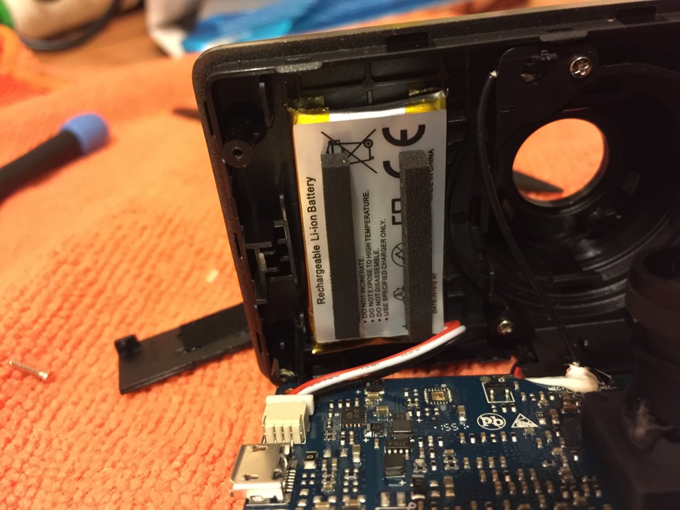

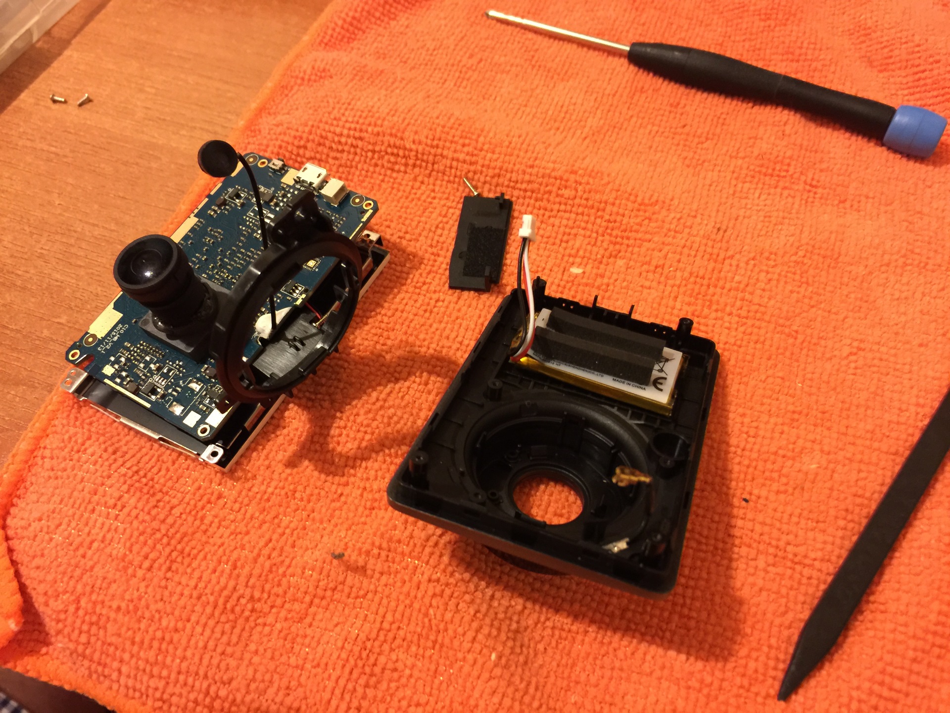

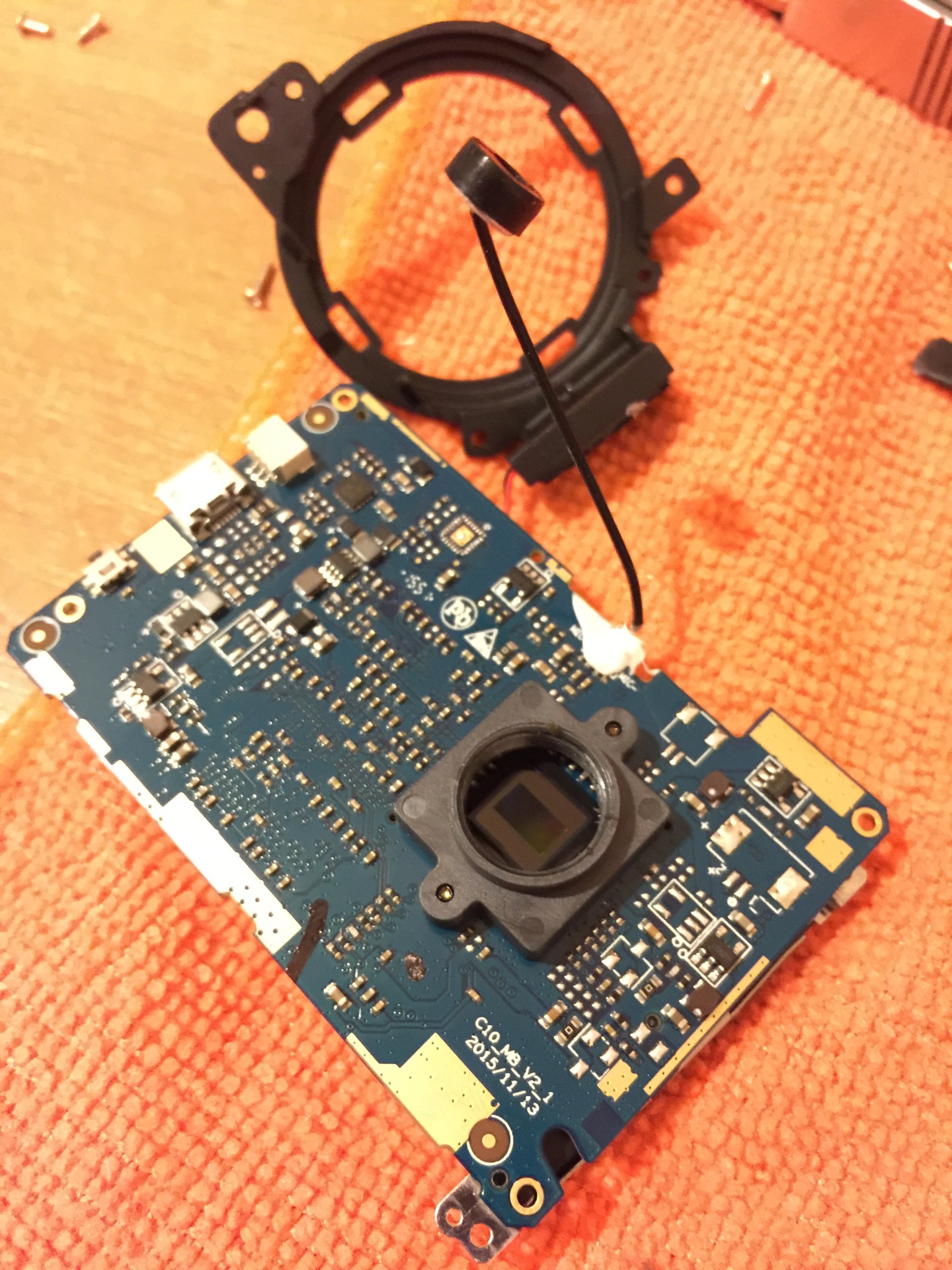

Как обычно, дурная голова рукам покоя не дает, поэтому разобрал регистратор с целью его "улучшения", мне не понравилось, что у регистратора фокус начинается с лобового стекла, в итоге пришлось разобрать и подкрутить линзу для увеличения полезного фокусного расстояния, таким образом сместив фокус дальше.
Вот только для того, чтобы подкрутить линзу пришлось полностью разобрать регистратор, переднюю крышку по другому не снять.

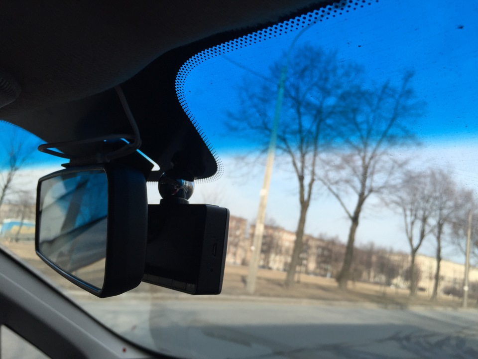

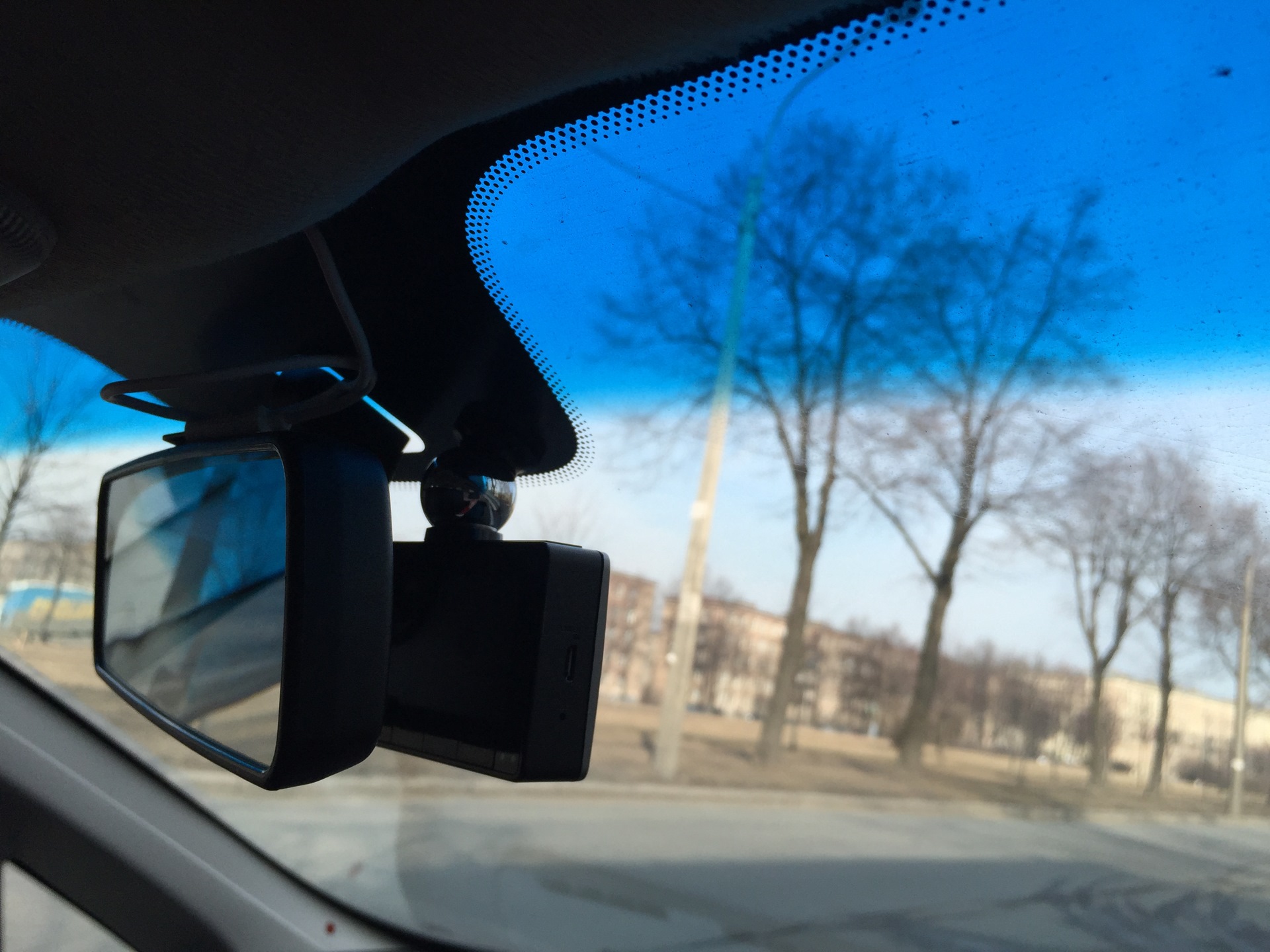

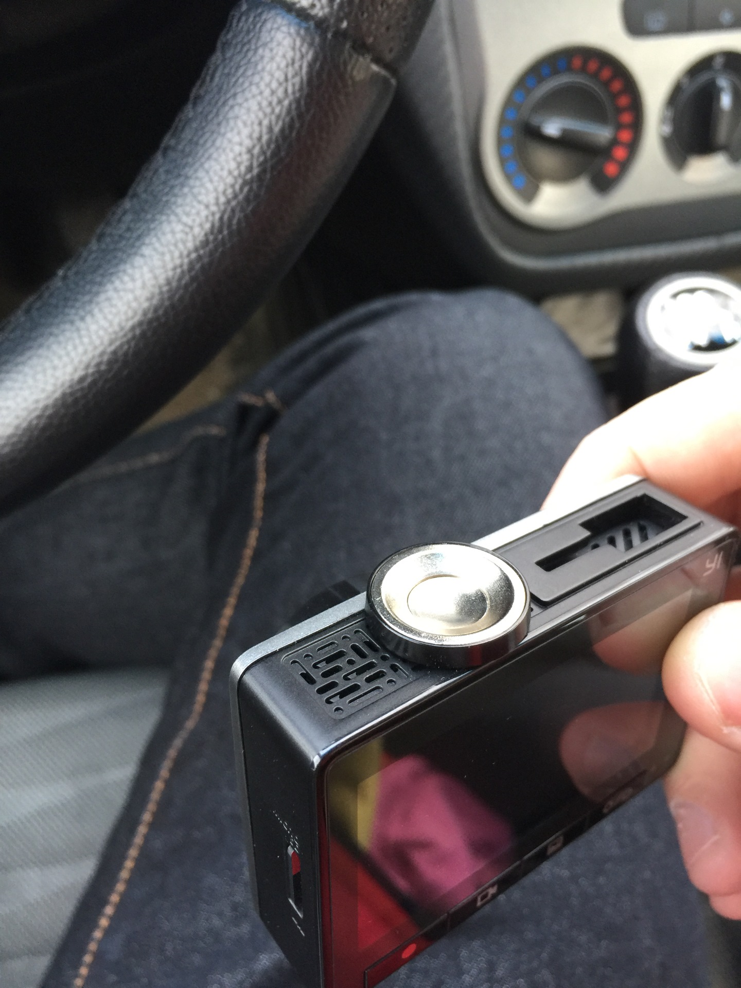

Родное крепление мне так же не понравилось, не очень удобно снимать регистратор и не выдерживает громкой музыки, низкие частоты дают большие колебания.
Но этот момент я продумал заранее и заказал металлический магнитный держатель
gearbest.com/car-decorations/pp_270488.html
Одна часть клеится на стекло, а другая часть на устройство, в моем случае это регистратор
Снимается легко, достаточно приложить усилия и потянуть вниз, регистратор висит стабильно и сместить его можно только рукой, сам он не поворачивается.

Фокус на какое расстояние примерно настраивал от регика?
точных значений не скажу

Термо-клей просто сковырнули или грели?
Просто сковырнул, он не очень крепко приклеен
Потом приклеили после фокусировки?
да, каплей термоклея
Классная идея с магнитным держателем.
спасибо, очень удобно в использовании, проблем до сих пор нет.
Как крепление себя ведёт?
отлично, думал со временем станет хуже держать, пока все работает, как в первый день.
крепёжка прикольная, я её для мобильника покупал… выжила она у меня одну поездку в москву и всё)) шарик оторвался (клеить влом стало, т.к. для мобилы не оч удобно)
но для регистратора идея прикольная!
я перед тем как клеить, погрел на двигателе, так 3M скотч лучше клеится.
