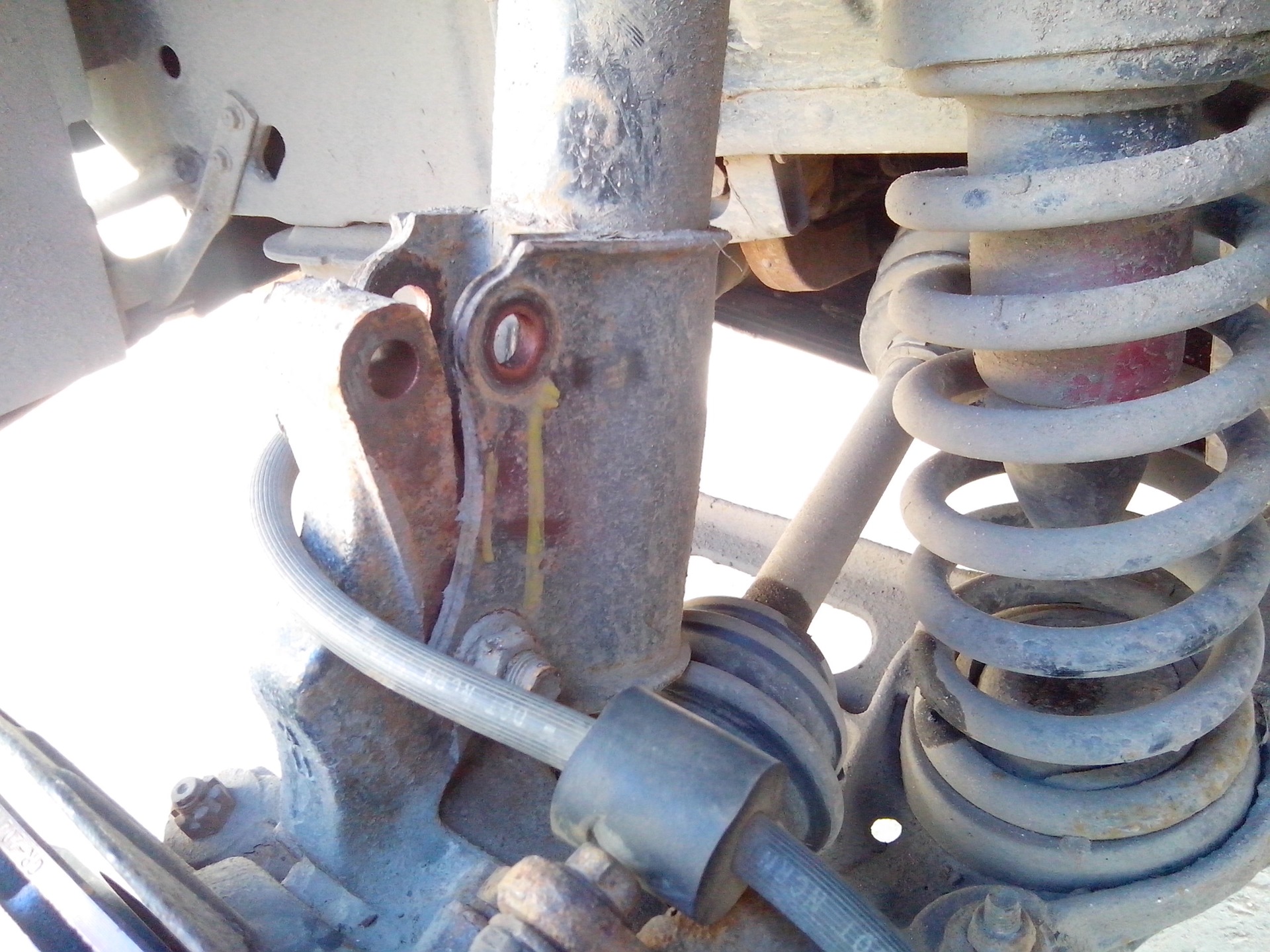

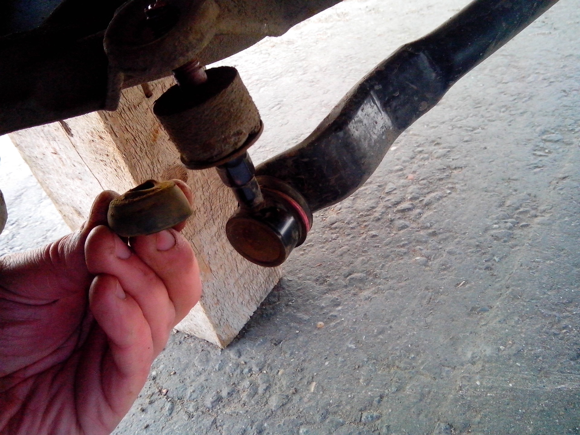

ну вроде закончил )))

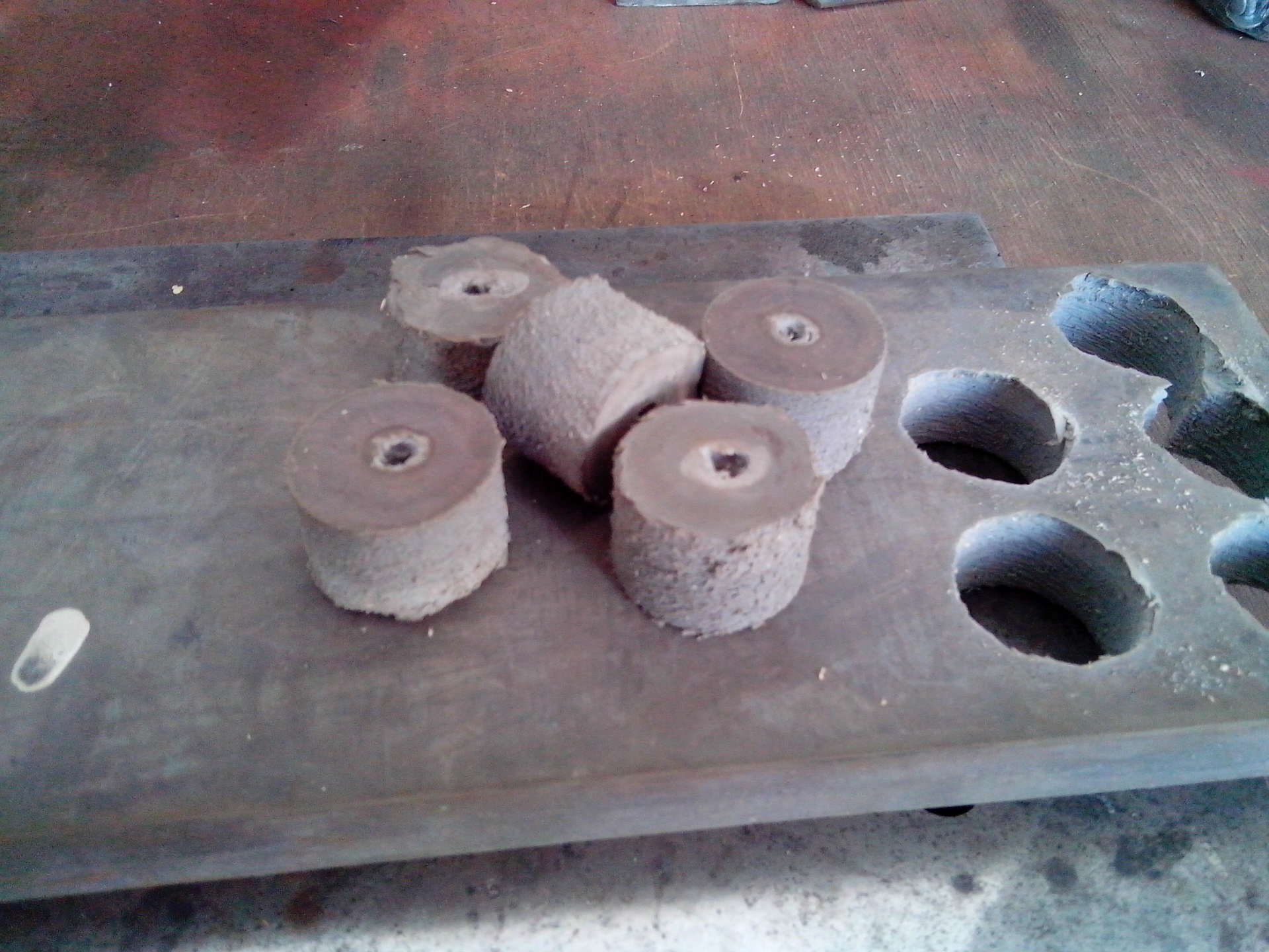

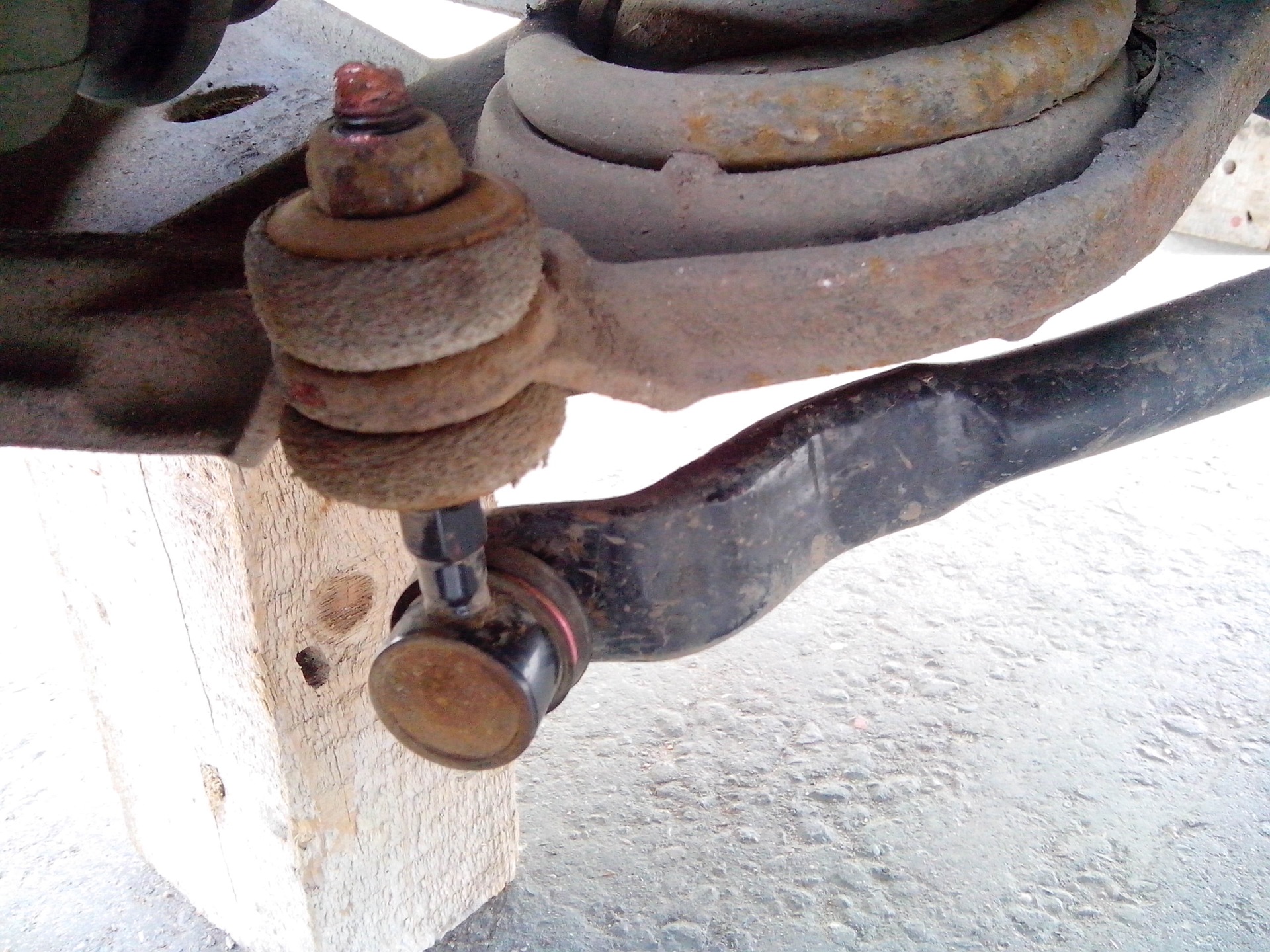

из вакумной резины вырезал резинки переднего стабилизатора .

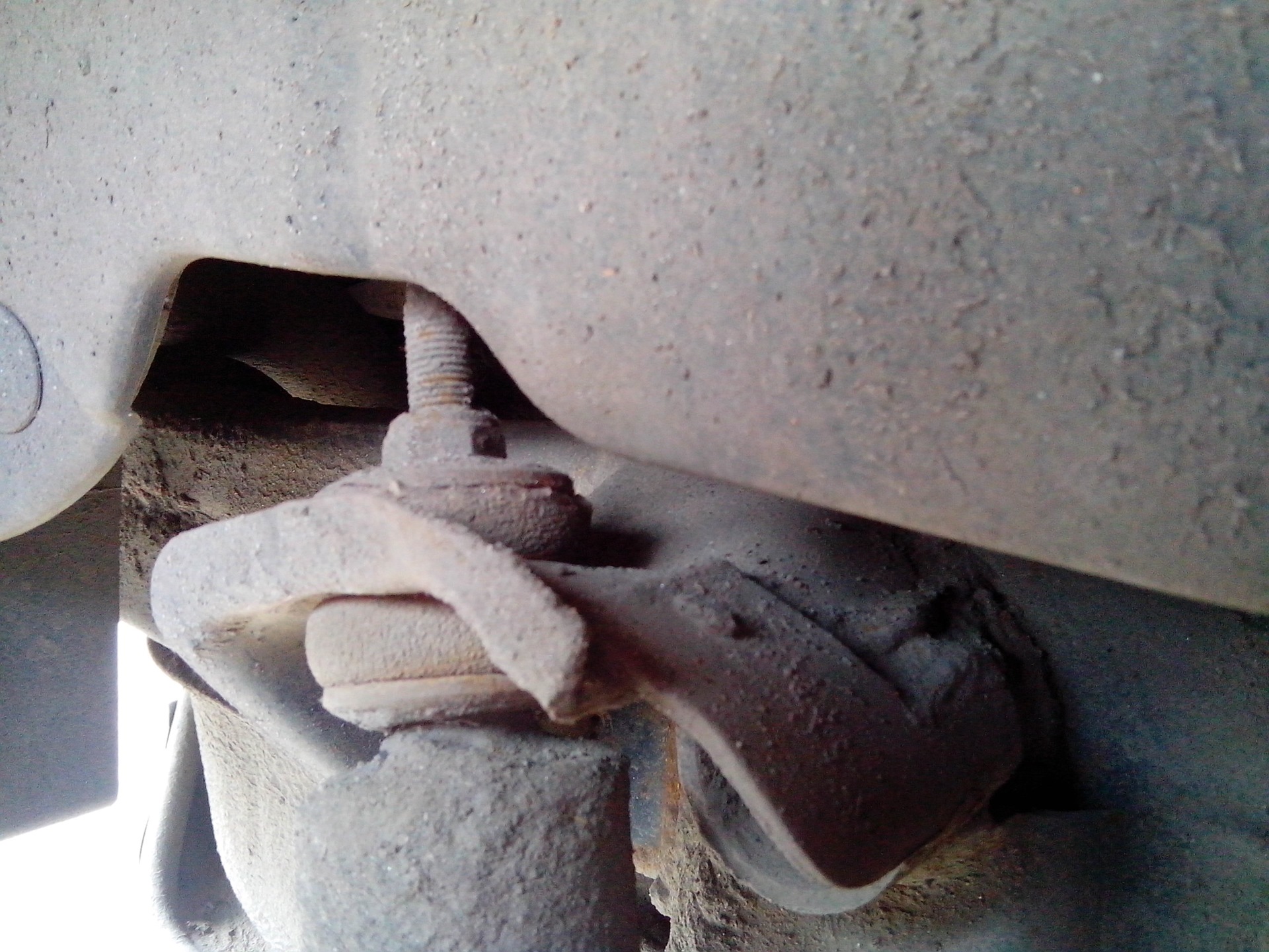

потом задок…
в очередной раз вспомнил матом суперавтосервис )))))
из той же резины .
стоят больше года, под замену не просятся )))
к задку претензий нет никаких .

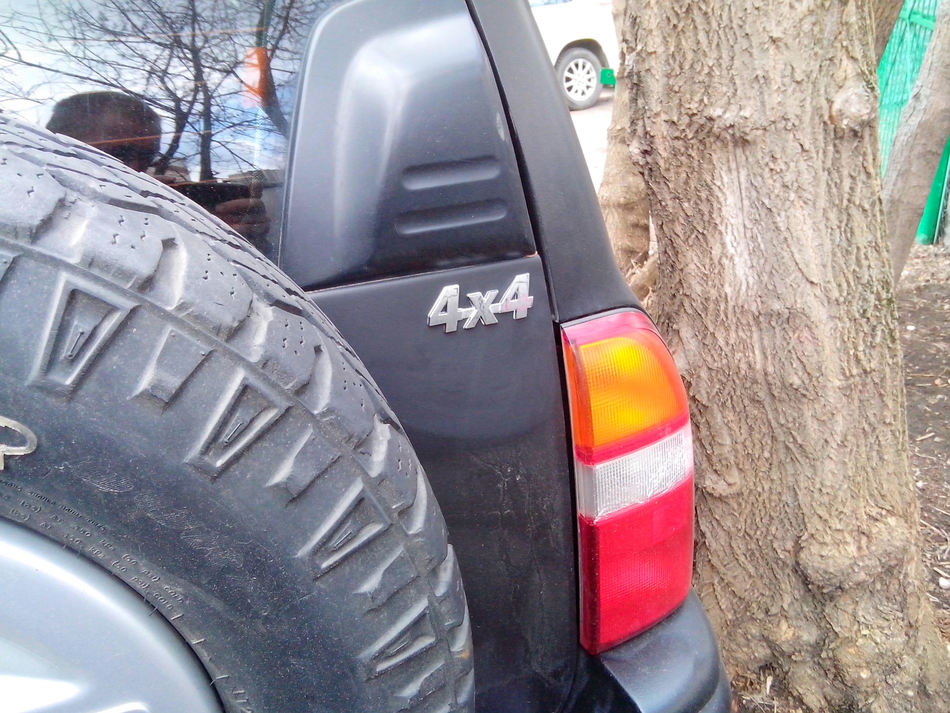

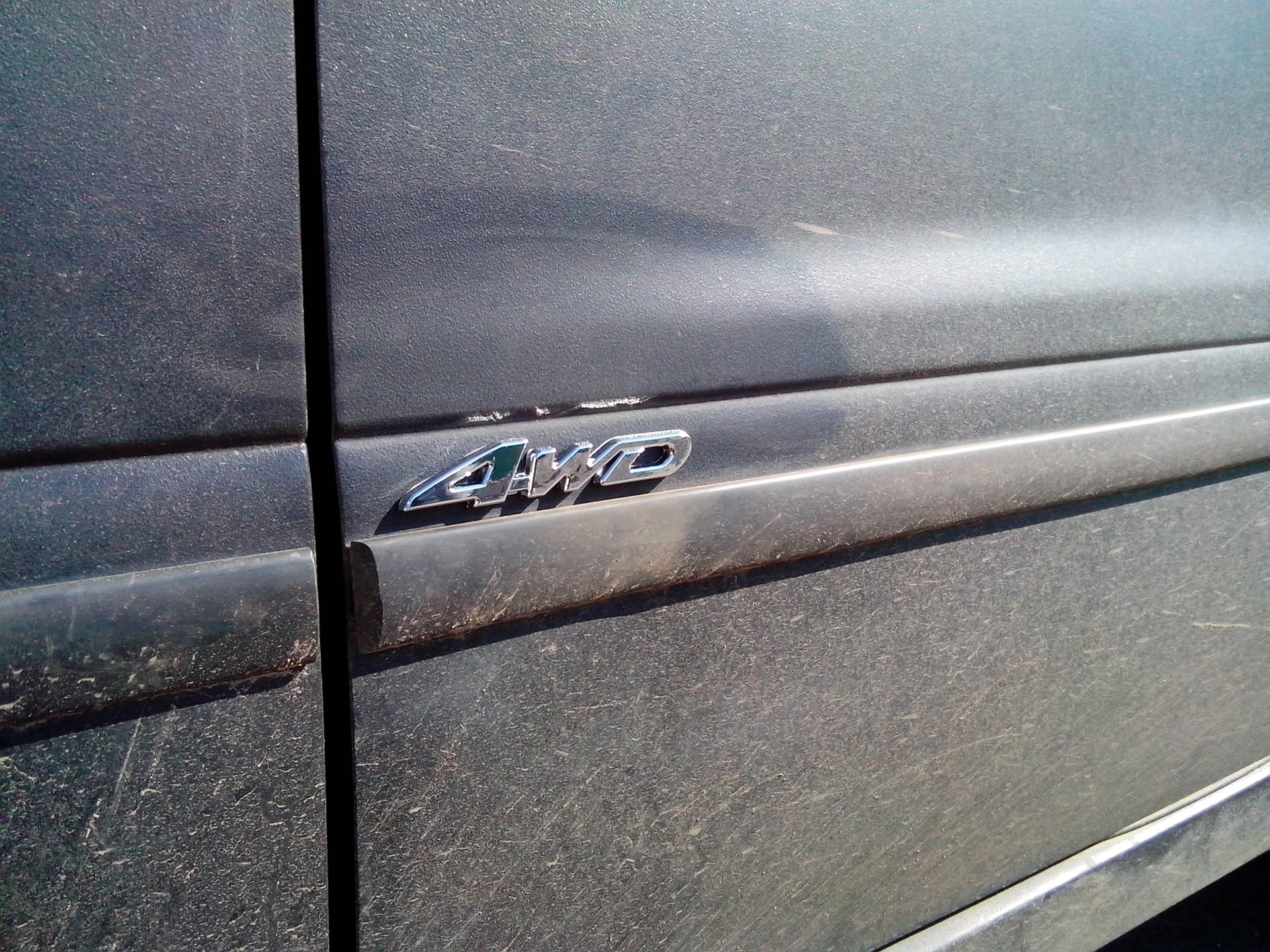

пара блестючек из Китая и можно ехать хоть на край света ))))
авто исправно, думаю не подведёт, тьфу три раза…

А резинки стойки стабилизатора в какую силу натягивать?
чуть чуть 😁
А на что их сожать? блестючки…
на скотч двухсторонний, они с ним пришли .
а как держаться будут я не знаю
хотя на китайском скотче у меня висят молдинги и дефлекторы на окнах
и это при громком заявлениии, что на Раптор НИЧЕГО нельзя приклеить ! )))

я себе верхние болты установил на М10 каленные с твердостью 12,5 — год эксплуатации все ок

А вакуумная резина как себя показывает в подвеске?
Вот увидел и теперь тоже хочу блестючку 4WD )))
www.ebay.com/itm/201420865028
www.ebay.com/itm/131327467416?var=430634464552
приехали мне по 70руб
металлические полированные…
по резине, эта мягкая и по сравнению с китайской вечная
могу сказать по резинкам задних амортов, российские хотят 5-10 тыс, эти прошли 30-40 и ничего с ними не случилось )))
не просела, не потрескалась
А резина эта советская или уже российская? ))
Если советская, то оно и понятно, почему так долго проходила!
Надо будет спросить на прошлой работе, остался ли там такой кусок, или шланг вакуумный )))
ну этот лист у меня со старых запасов )))
