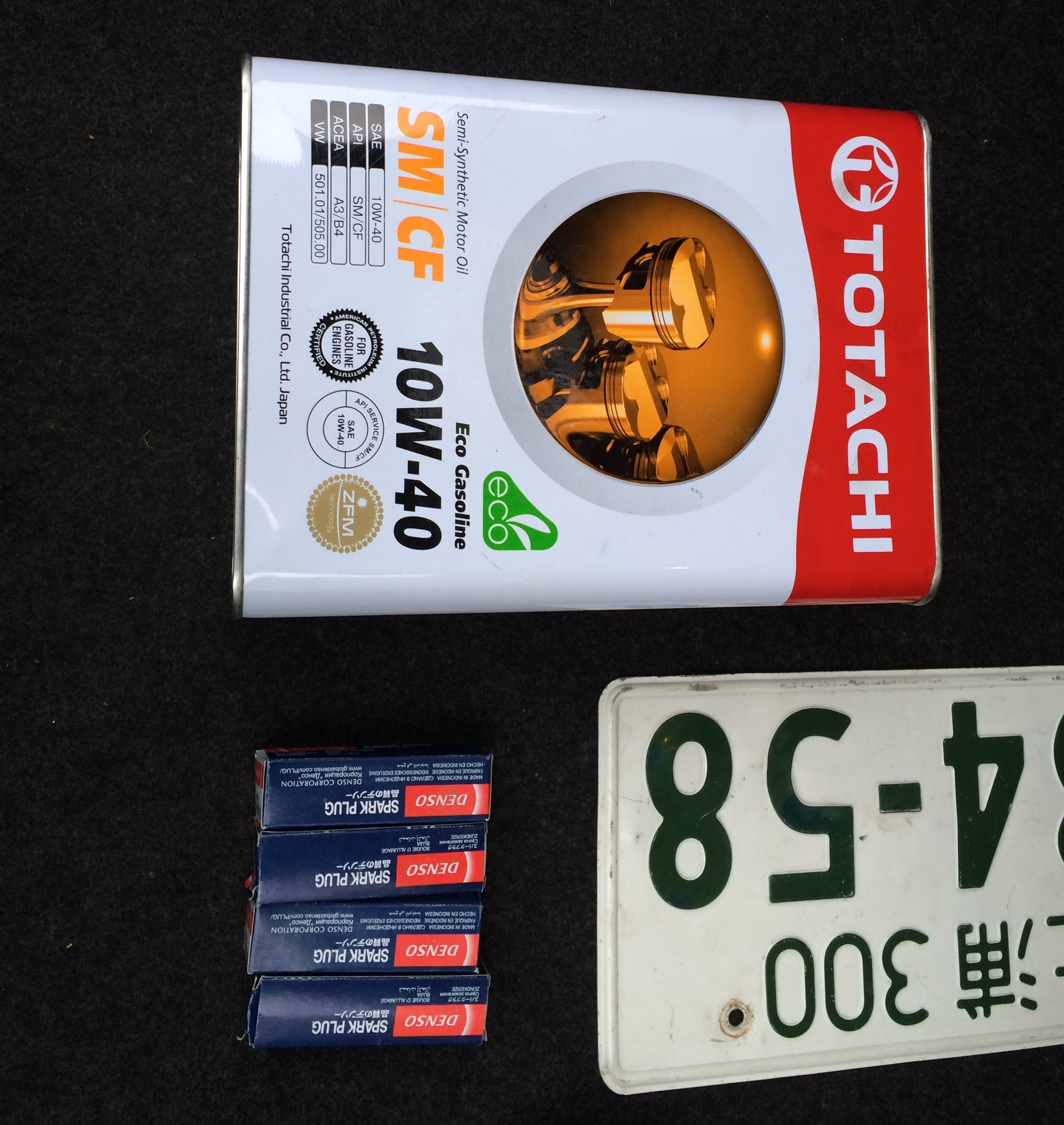

А пока выдался свободный денек без дождя заменил:
— Масло Totachi 10w40.
— Фильтр масляный\воздушный.
— Свечи Denso k16r-u11.
Масло менял с промывкой более дешевым маслом.Сначала слили старое черное, залили новое дешевое масло 2 литра. Погоняли мотор 10 мин, слили чуть посветлее. Затем залили Тотачи и поменяли масляный фильтр. Промывку химией делать не стал, народ пишет что у них после нее сальники текут. Кто что думает по этому поводу? Старые свечи убил наш высококачественный бензин, поэтому после их замены машина поехала порезвее.
