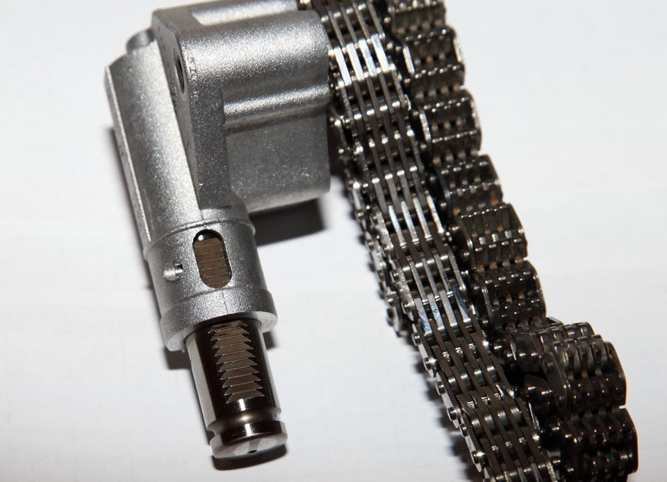

С предисловием закончили, давайте поговорим сегодня о якобы беде из бед нашего мотора-это натяжитель цепи старой ревизии.
Встречаем.

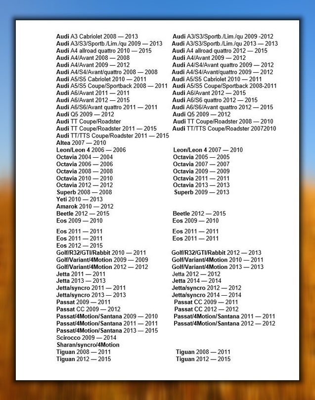

Именно эта сволочь не даёт покоя многим владельцам автомобилей VAG, именно она помогла раскрутиться многим торгашам, именно на ней выживают автосервисы в трудный период для нашей страны, из за неё Ваши дети недополучают подарки, потому что батя едет менять его при страшном словосочетании-видно 4 зуба.
Давайте посмотрим на список автомобилей, в котором установлен наш злейший враг! Я не поленился, собрав в один печатный лист всё, что выдала мне Етка.
Это сотни! миллионов! машин!, сошедших с конвейеров авто концерна Vag, и все они ездят, ездили и будут ездить с нашим натяжителем.

Моё глубокое убеждение: перескок цепи и выход из строя натяжителя происходит только после того, как у вас появился металлический стук, и вы, не обращая на него внимание проездили ещё несколько тысяч километров.И ломает у натяжителя именно зубья, а не шток, когда цепь начинает брякать, т.е. усилия натяжителя не хватает, чтобы выбрать слабину.
И то после того, как появился этот посторонний звук можно ездить.Есть машинка, проехавшая больше 20тыс после появления посторонних звуков.
Любая цепь растягивается, любая, хоть новой ревизии, хоть старой…она всё равно растянется. И регламент на её замену у всех машин, так же, как и с ременным приводом существует.
Не нужно думать, что отдав 30 тысяч рублей, вы оградили себя от следующей замены.Отнюдь!
К тому времени вы попросту продадите машину и её новый владелец так же поедет в автосервис.
Звук появляется после провисания цепи, потому что натяжитель не справляется со своей задачей.
И начинается он после 6-7 зубьев, при этом показания "Васи" должны быть на отметке "-4"!
Опять же со слов человека, проработавшего несколько лет у официального дилера, перескок происходит у корпоративных машин, такси, или людей далёких от вида подкапотного пространства, которым неоднократно говорили о возможном перескоке. Причём у всех из ремонтируемых машин были страшные надиры от провисшей цепи.
Напутствия на замену при 3-4-х зубьях-очень умный и своевременно-кризисный ход!
