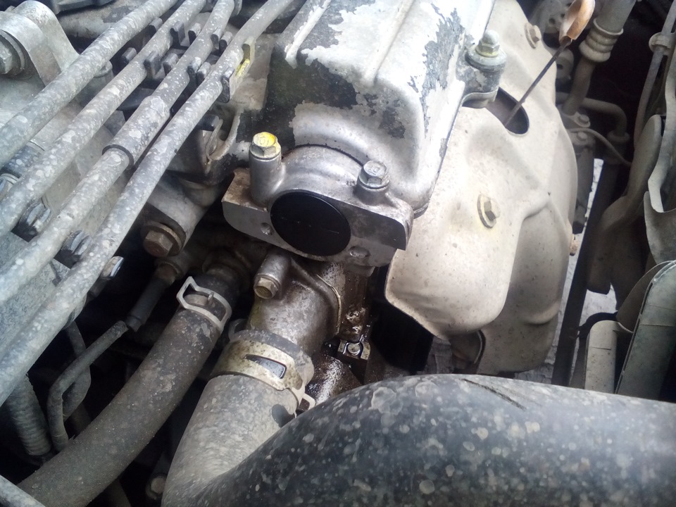

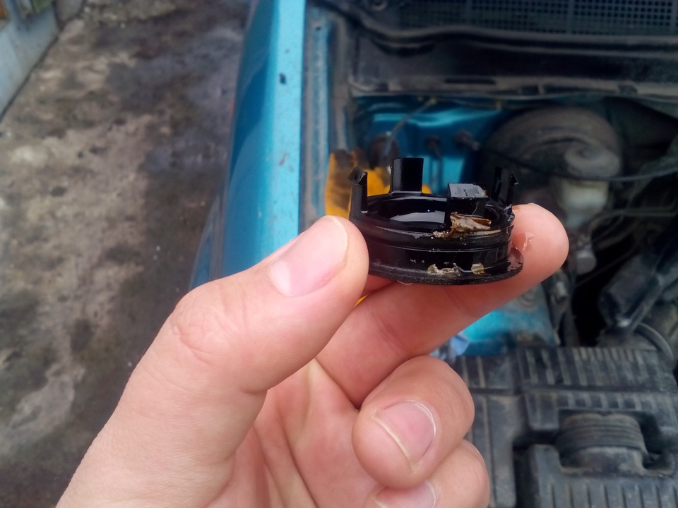

При очередной замене масла заметил течь масла. Текло из под заглушки,
недавно поменял на своей )), щас все гуд )
Болезнь у них.
Она без какой либо прокладки идет? тоже менять блин надо
Резиновое колечко главное.
Ага, разглядел на фотке))
Такая же проблема. Заглушку купил, осталось заменить. Клапанную крышку снимал или методом выковыривания?
Откоаыривается на раз.
Хорошо если так. Сомневался из-за защелок, а их аж четыре. Отломится какая-нибудь, а там все-же распредвалы.
Если резинка присохла, то она (заглушка) практически вываливается без усилия, а пластик АБС, очень прочный, не бойся сломать
vit-bozko
Отвёрткой подкалупнул она и выскочила!
