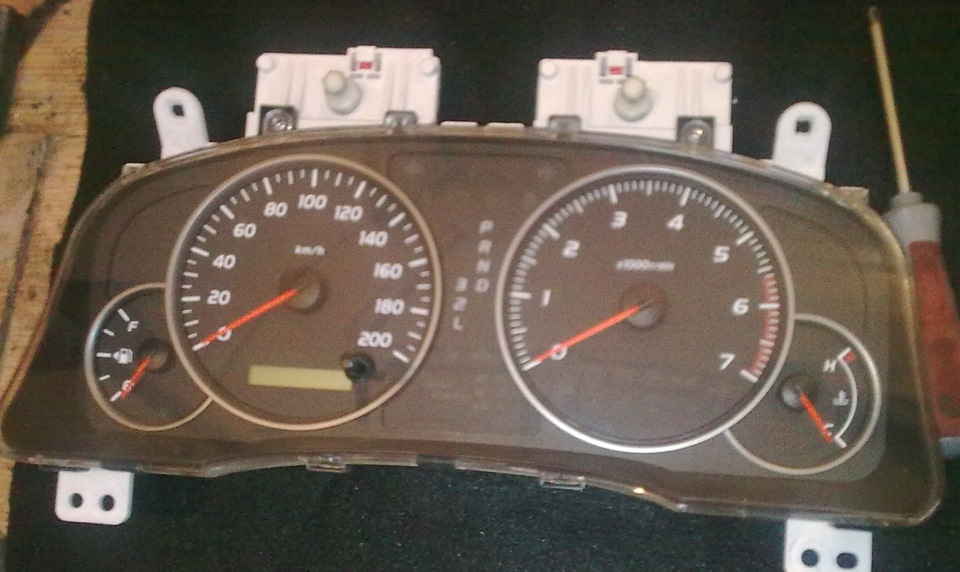

Прошу помощи про реостат подсветки, не знаю от оптитрона он или от обычной приборной панели, вот фото, дайте знать от чего он?
Реостат от оптитрона, у обычного корпус белый. А вообще не проблема в машину воткнуть и проверить
втыкать пока не куда проводки нет) так и думал что от оптитрона, спасибо тебе добрый человек, первый нормальный ответ…

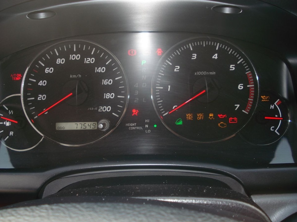

эта оптитрон
Не вижу разницы =( Лампочек в оптитроне больше?
не то скинул, сейчас исправлю)))
вот смотри)
4акпп, и цифры не прозрачные?
сам дизайн более привлекательный, светодиоды стоят, стекло тонированное и тд.

На детальки номерок должен быть. Пробейте по каталогу з/ч и узнаете от чего он.
на кнопке есть номер и я так понял он бесполезен 489-1063
Это номер поликлинового ремня на Хендэ Старекс. Даже не оригинал.
Каталожный номер кнопки регулировки яркости подсветки на оптитронную комбинацию Прадо 120 — 84119-60100
я знаю номера реостатов как на оптитрон так и на обычную приборку, 84119-60100 оптитрон, 84119-60080 обычная, но на кнопке этих номеров нет! поэтому и спрашиваю как на внешний вид её отличить…
