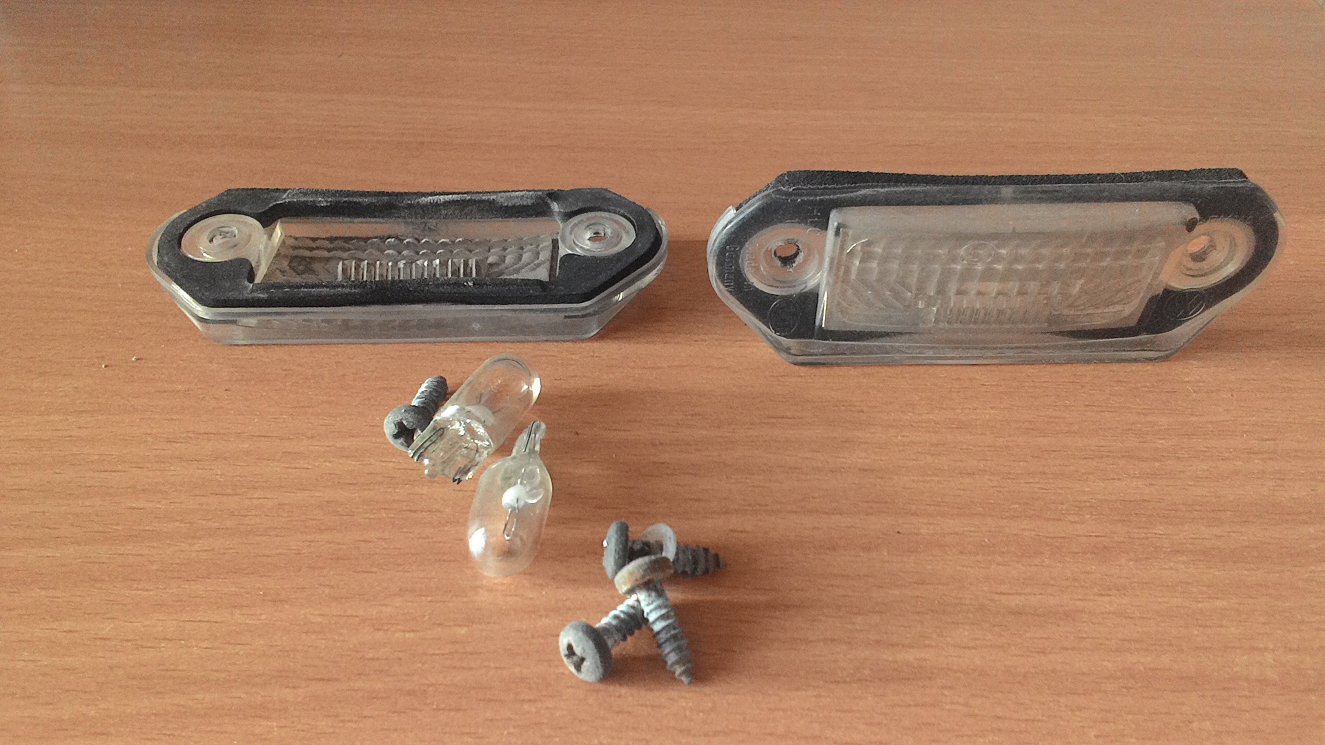

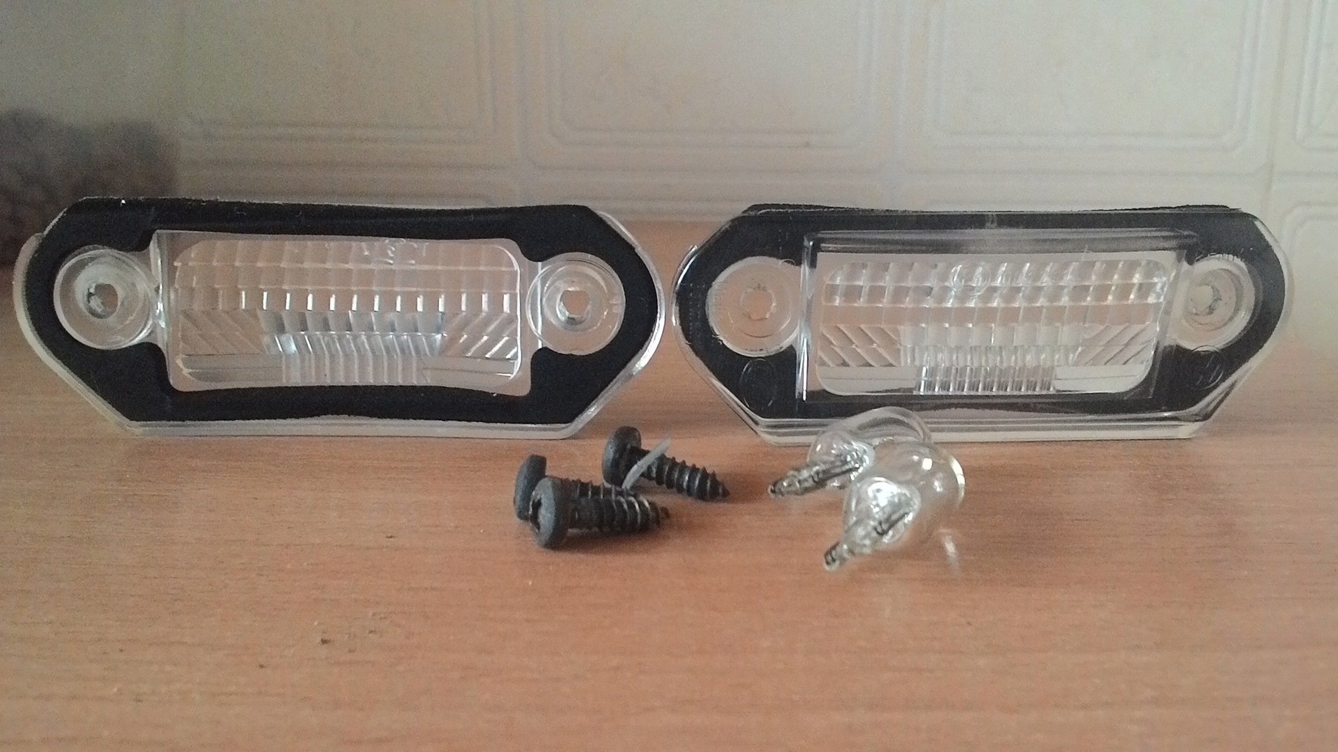

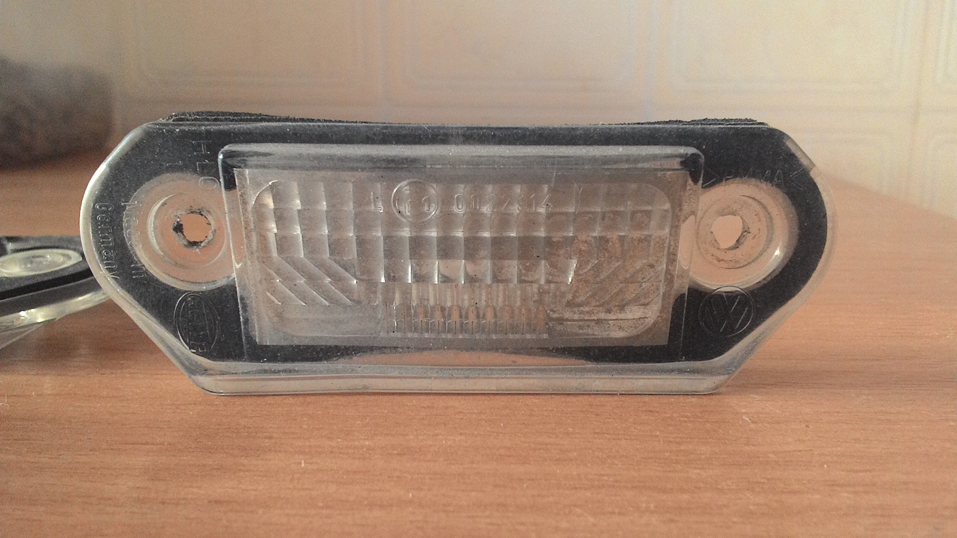

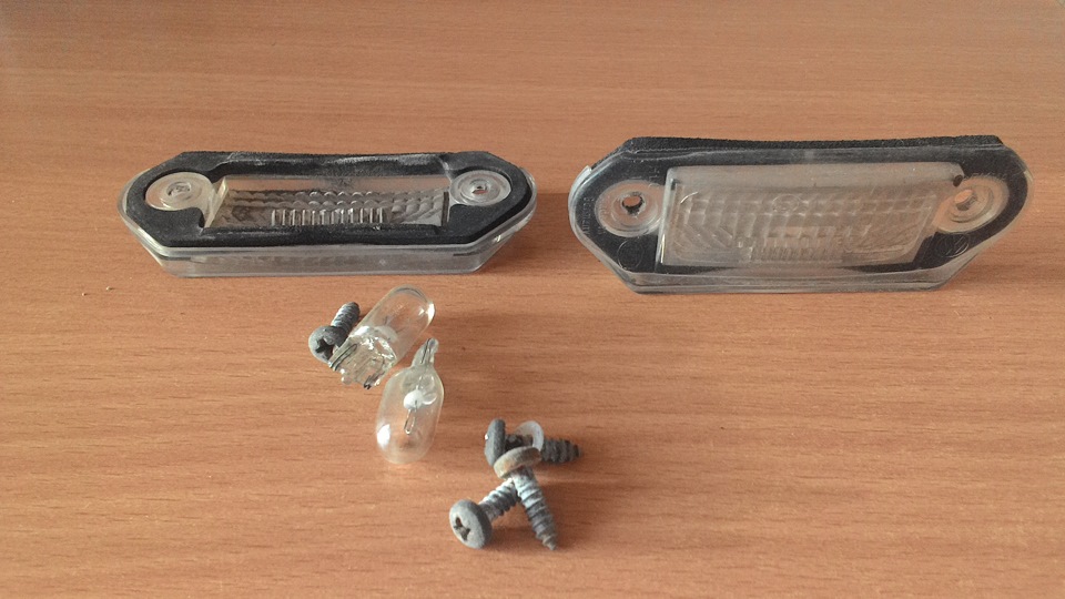

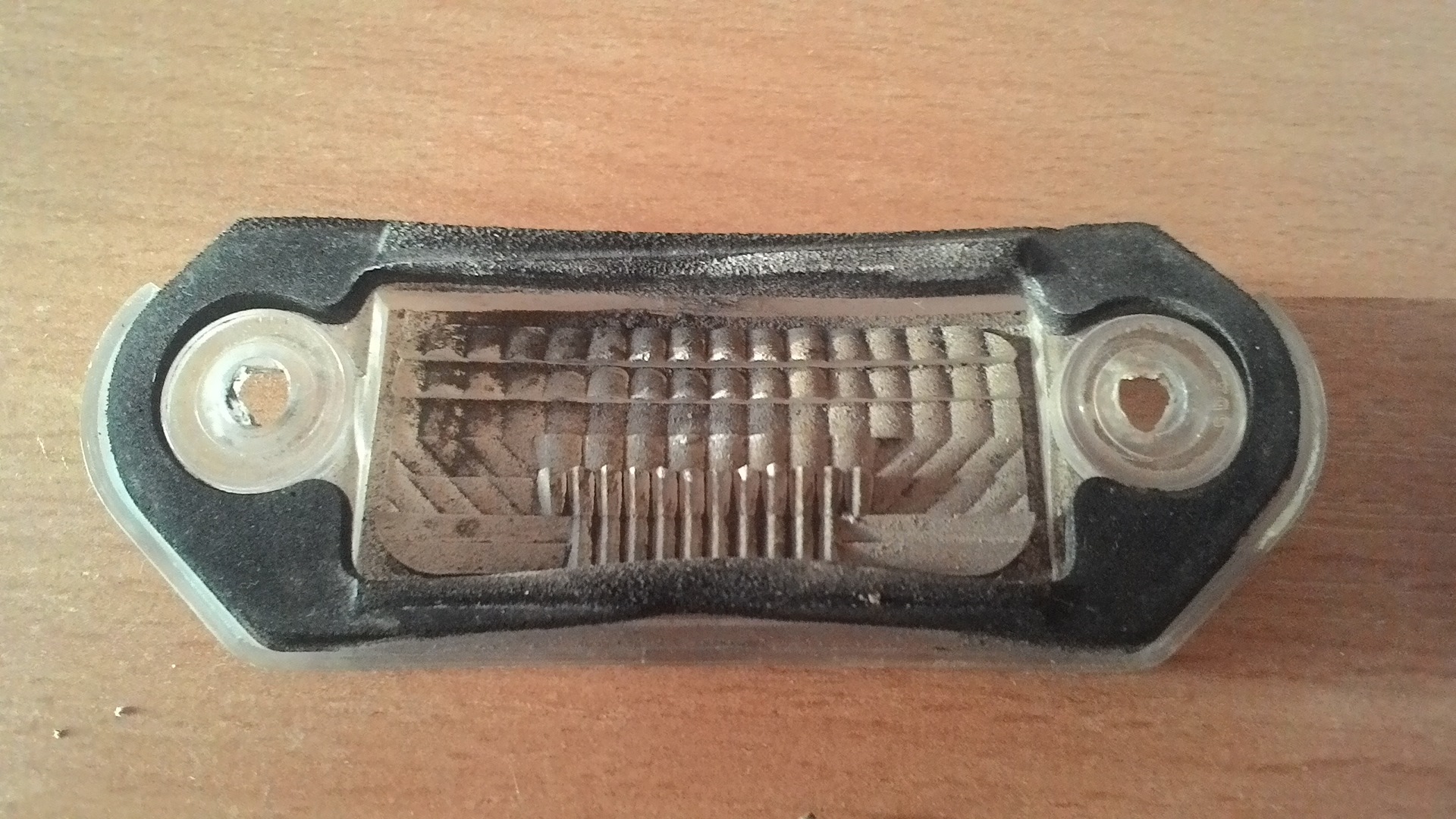

Сегодня решил помыть подсветку номера сзади.
Снял плафоны, достал штатные лампы, все вымыл и вычестил, патроны промыл силиконовой смазкой и собрал в обратном порядке.
Но поставил не штатные лампы, а диодики (слабенькие, но на первое время пойдет).
Фотки ниже, разница на лицо ;)

самое главное заботься о том чтоб не попадала соль дорожная под стекло, т.к. последствия могут быть печальными. у меня на машине разъело цоколи, хотя машина 2008 года. проблему решил заменой уплотнителей на резиновые, вырезал из камеры от газика. теперь все чисто.
Да родной поролончик слабовато справляется, но это будет уже сОвсем другая история ;)
