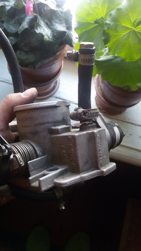

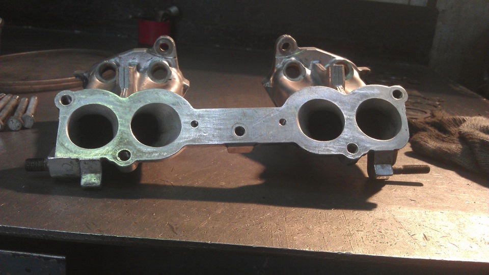

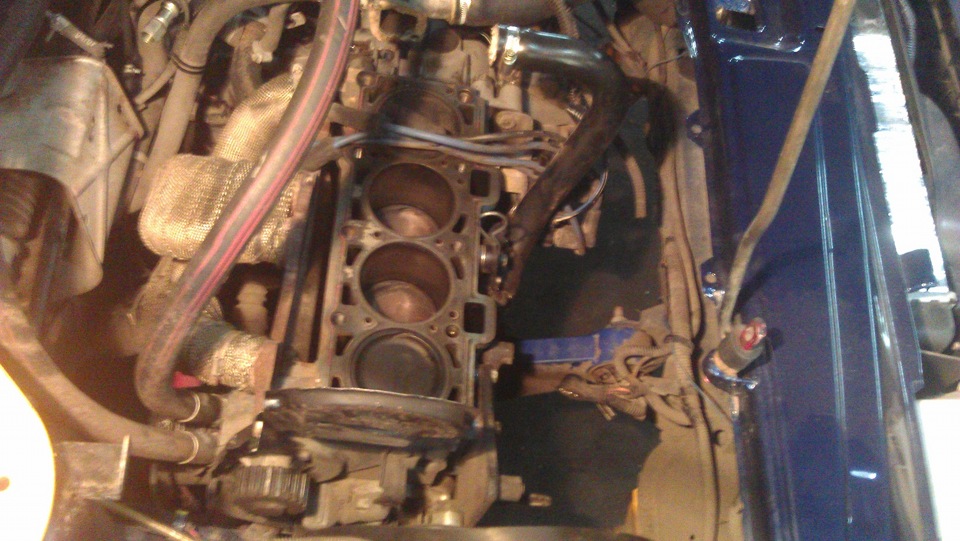

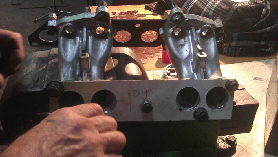

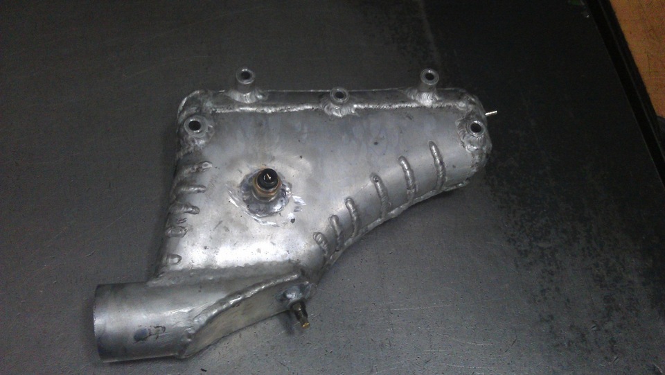

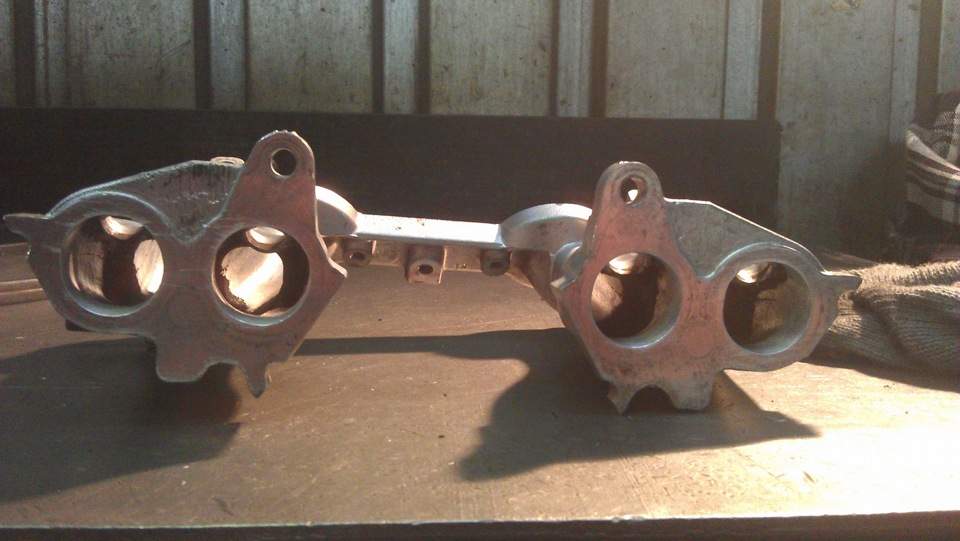

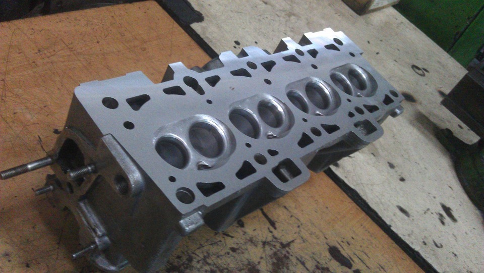

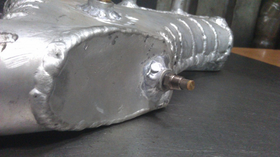

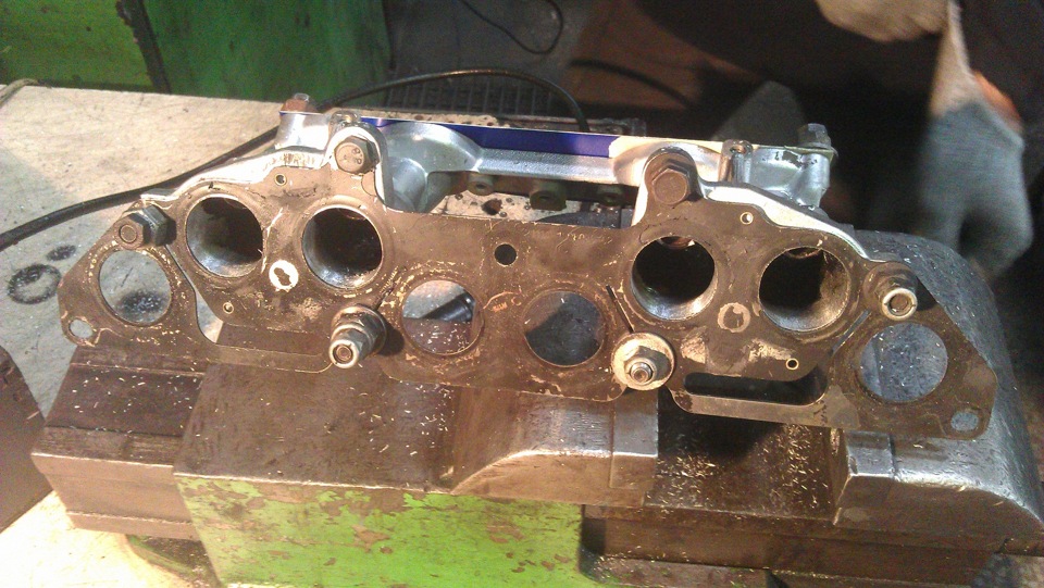

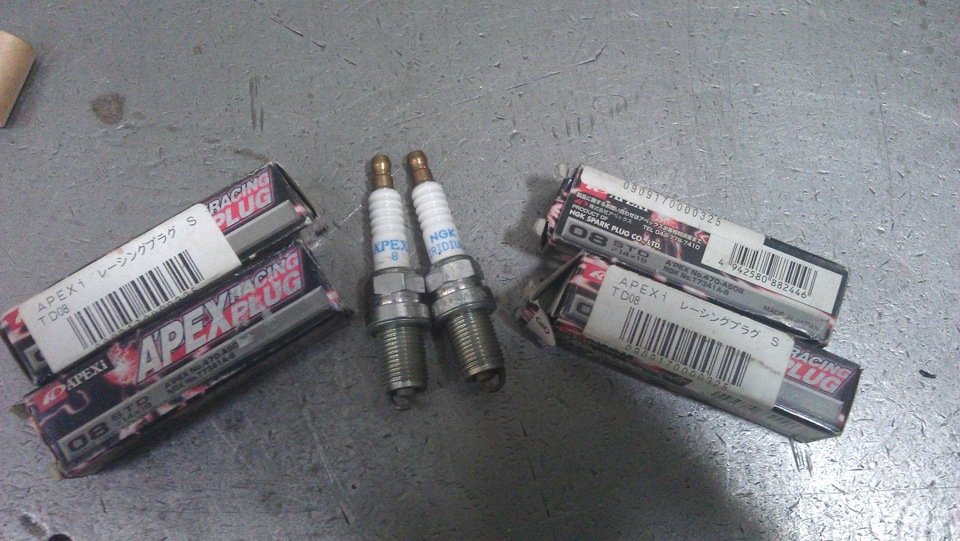

Пока Ded поправлял здоровье, я мотался с железками. Торцанул ГБЦ и доработал ресивер для впрыска метанола и переходу на ДТВ и ДАД. Заодно прикупил новые свечки, взял на пробу 8-ки.

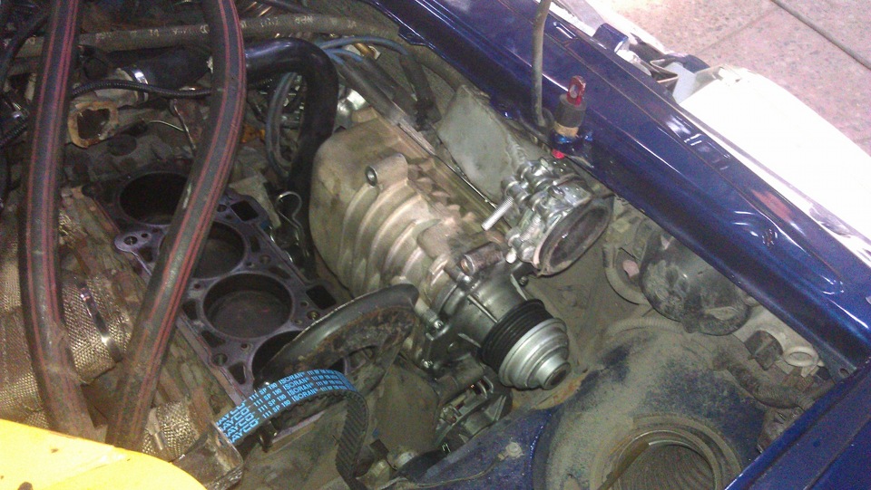

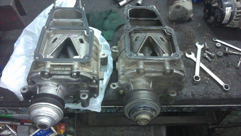

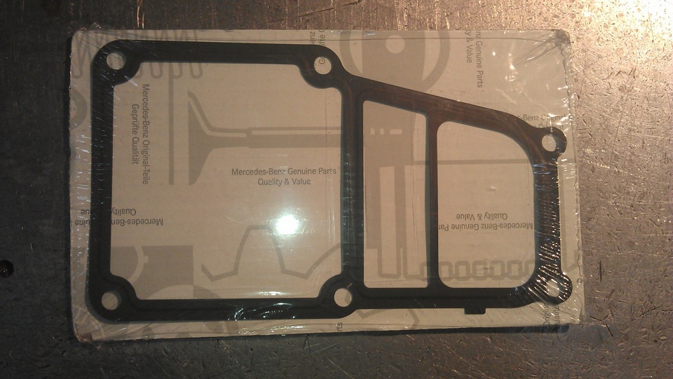

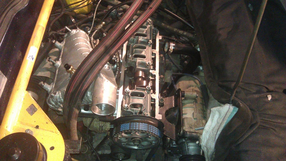

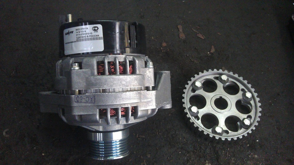

Не теряя времени. загнал тачку к своему механику Сашке, скинули компрессор и гену и начали подготовку к установке новых мускулоФФФ. Слили остатки старого масла и компрессора и залили новое. Покурив форумы по MB, вычитал, что в среднем помещается 1 тюбик масла. У меня влезло 2, не знаю, куда оно там расстеклось ) ) ) Не обошлось без очередной гуманитарной помощи, уже из города-героя, в моих глазах, Омска. Спасибо dima111-55. Чувак, как минимум, на стакан воды в старости можешь от меня рассчитывать ) ) ) И опять проблема. Приоро-генератор имеет немного иные фишки, для решения этой проблемы нужен электрик, которого нет, но я что-нибудь придумаю ) ) )

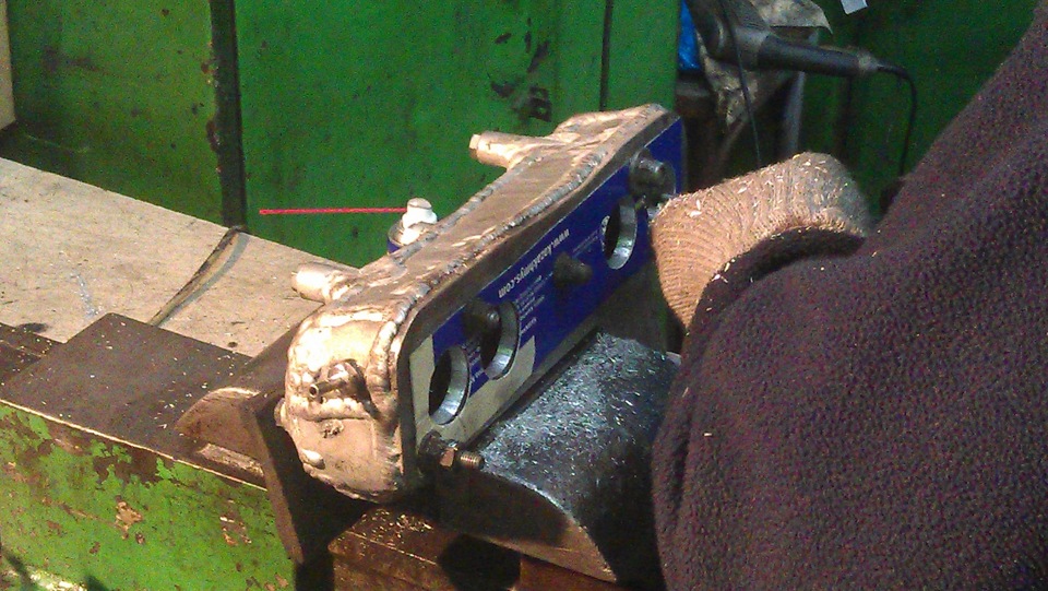

Тем делом, Ded колдовал с шорошками, приговаривая не очень приличные слова в мой адрес.

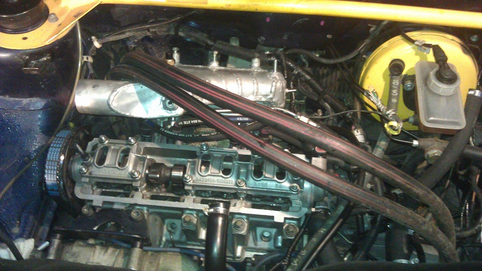

Достаточно много моментов осталось за кадром из-за отсутствия у меня времени посещать СТО, работу никто не отменял ( ( ( При разговоров с Dedом понял, что все получилось именно так, как и хотели. Никаких сложностей и казусов не возникло. В общем, пообещал, что работать будет на 5 + ) ) )

Дядьг, я прочитал много букв в твоих постах, но так и не узрел от чего ты воткнул компрессор. Можно про него по подробнее?
Компрессор сначала с MB W203 C 200 …
Сейчас с SLK 230 .

я чет не понял, бошку фрезеровали?
ну конечно )
а как же степень сжатия?
там все нормально …
думаю, сейчас в районе 8,8-8,9 …

обьясни мне у вас там в странах третьего мира все такие ? это ты те 2 бутылки масла залил что я прислал ? сливай, в любой компрессор надо заливать одну, а так ты туда и 5 залить можешь, а если бы я 5 прислал ты бы все залил ?!
Да, те 2 бутылки …
масло заливалось шприцем …
в положении установленного компрессора.
вот когда начинает бежать из заливной горловинки — значит все …
именно так и сделал — побежало где-то после 2/3 второй тюбика …
5 туда никак не влезет ) ) )
