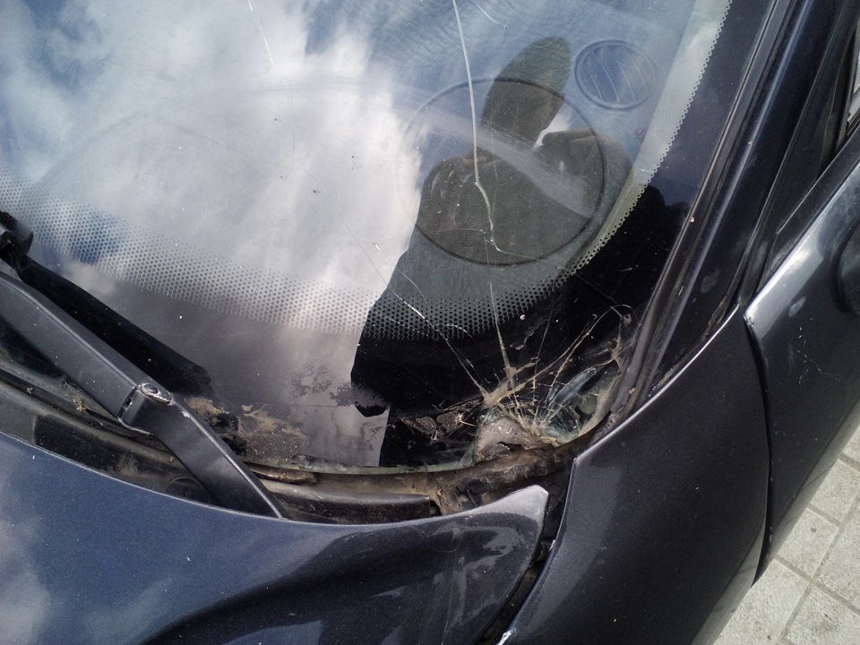

Привет всем подписчикам и тем кто просто зашел в гости.Вчера привез с воронежа себе новое лобовое стекло.А сегодня уже за дело, докупил набор для вклейки нобового стекла и уплотнитель.Струной прорезал клей и с салона выдавил стекло.Ржавчину зачистил болгаркой, а затем прошелся наждачкой.Обезжирил и покрыл грунтом наносил просто кисточкой все равно видно не будет, потом покрасил.Завтра уже займусь вклейкой.

А какой уплотнитель покупали, от чего? я как-то пытался найти и не смог.
Давай вторую часть, что да как.Тож как потеплеет думаю занятся.А как вырезал, поподробней можно?
Ножом расковырял отверствие и просунул струну с набора и потом вдвоем я с салона а отец с улицы вырезали
