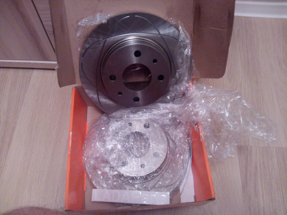

Вот на таких дисках я остановил свой выбор. Изначально задние хотел с другими проточками, но вышло недопонимание. В связи с приближающейся датой первого старта пришлось брать из того, что было в наличии.

Направление движение автомобиля странно показано, могли бы стрелку изобразить в той же плоскости, что и диски.
Я тоже сначала поломал голову что куда)
Рено вот пофигу почему-то на направление насечек. Диски передние одинаковые и под одним номером. Моё мнение, что должно быть как у тебя. но! … )))))
Говорят ещё что если в обратную сторону, то злее торможение, но хуже отвод пыли. По направлению вращения наоборот. Кому верить чёрт знает)
Направление вращения имеет смысл когда лопатки охлаждения направленные. На наших дисках они всегда ненаправленные.

Надо было брать суперспорт а эти трескаются если хорошо валить.
У народа держаться
У нас кто в спринтах участвует уже почти у всех потрескались от дырок вниз и верх.
Увидим
У нас тоже такие диски развалились очень быстро. Больше перфорацию не юзаем.
Сколько продержались?
не долго
буквально одно лето
даже один комплект колодок не успели сточить
На лето и надо) сезон асфальта отъездить и все
