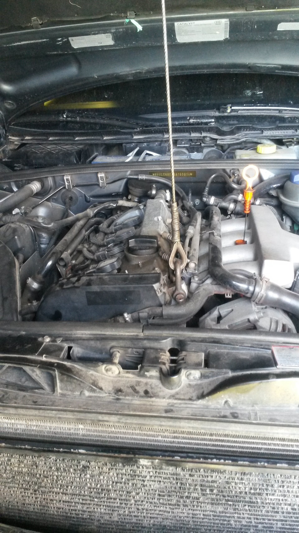

Всем привет, вобщем столкнулся с такой проблемой, машина стала ужасно тарахтеть на холостых оборотах, конечно это стало не сразу, но ремонт откладывался в связи с отсутствием времени, масло и так стал лить густое W5-50, но как машина прогреется до рабочей температуры появляется очень громкий стук, приехал к товарищу для определения причины (понятно, что дело в гидронатяжителе, но в нем самом или в давлении масла), подключили манометр и вот, что он показал: прогретый до рабочей температуры двигатель на холостых оборотах показал 0.8-0.9 бар, и это при густом масле (ВАГовские допуски на этих моторах 1.2-1.6 бар на холостых) при поднятии оборотов до 1200 стук пропадал давление масла сразу переваливало за 2 бар и двигатель работал тихо, вердикт — менять вкладыши коленвала, менять маслонасос, вобщем нужно поднять давление масла.
Заказал маслонасос jp group, вкладыши коренные и шатунные Kolbenschmidt (они кстати стоят в оригинале) ну и до кучи пыльник внутреннего шруса (был порван) и подушку на опору двигателя все встало примерно в 7.000 руб
Все заменили, поставили поддон, залили масло более жидкое 5W-40, на холодную давление масла сразу скакануло и на 4.5 бар сработал клапан сброса давления, теперь ждем пока машина прогреется и можно будет увидеть в этом была причина или нет, и вот с повышением температуры двигателя давление масла стало падать, и… чуда не случилось(( опять появился громкий стук, мать его так! но давление масла на холостых стало 1.3 бар на прогретом двигателе и при 1000 об/мин давление повышается до 1.7 бар и гидронатяжитель затихает. Вывод понятен — гидронатяжитель на помойку.

Вкладыши меняются не снимая двигатель, откручивается подрамник снизу и откручивается двигатель от опор и коробки, но не полностью и двигатель вывешивается (у меня на фотке видно что трос тянет вверх) если этого не сделать, то поддон не сможешь вытащить, но там нужно учитывать какая ремонтность их, т.е. точился коленвал раньше или нет и насколько изношены его шейки на данный момент. Номера вкладышей только на выходных смогу глянуть, все это добро в гараже
