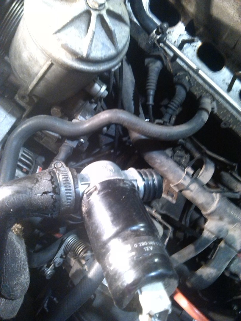

Сняв впускной коллектор обнаружил вот такую вот не исправность: шланг который идет от РХХ на гофру был по кругу весь порван еле держался на самом Регуляторе Холостого Хода что можно увидеть на фото ниже.

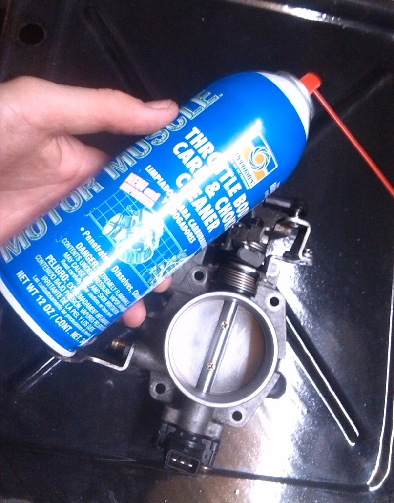

сам впускной коллектор промыл моющим средством с компрессора, дал хорошенько высохнуть. Заодно почистил дроссель и РХХ вот такой американской химией.
после установки нового шланга BMW 13 41 1 735 325 Патрубок системы впуска заменил и патрубок впускного коллектора BMW 11 61 1 730 265

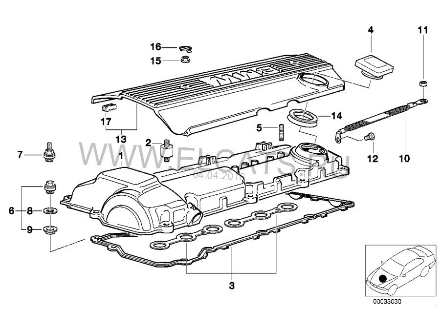

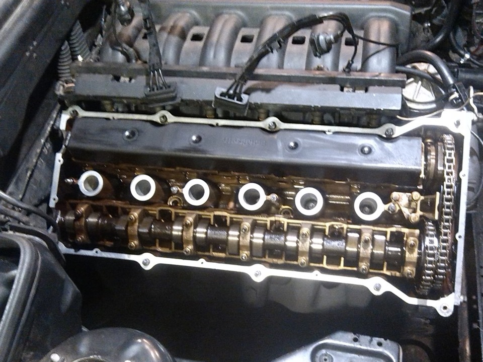

Так же был заменен ранее купленный комплект прокладки клапанной крышки и упл. колец с крышкой маслозаливной горловины.
SWAG 99 90 9768 Прокладки клапанной крышки комплект
SWAG 20 92 4321 Кольцо уплотнительное 14шт
SWAG 20 22 0001 Крышка маслозаливной горловины

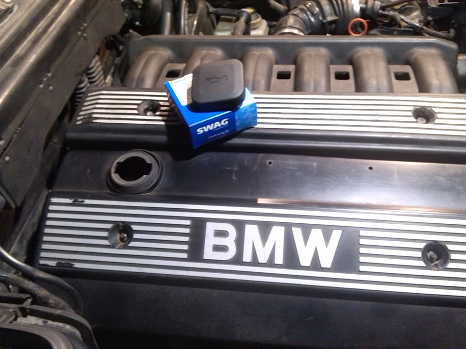

Клапанная крышка была до меня покрашена в черный цвет но не известно чем, начав снимать эту краску решил заново покрасить её только уже высокотемпературной краской вместе с крышечкой масленого фильтра, вышло не плохо фото прилагаются)

Как и чем зачищал клапанную крышку?
Сначала попробовал наждачным полотном, думал полирнуть ту часть что на самом ввиду но не понравилась состояние, решил покрасить, песка струй само то для этого дела!
