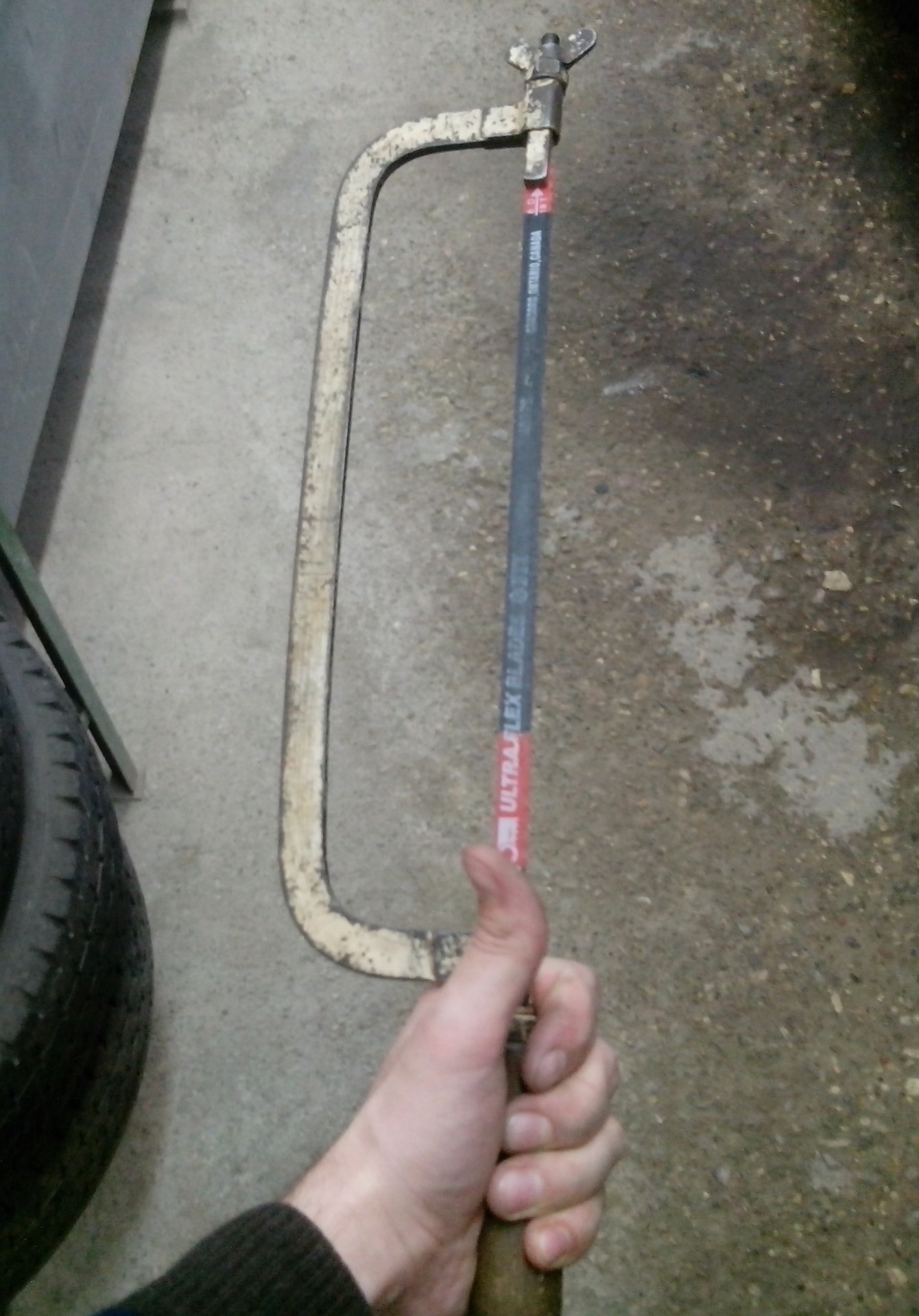

Мой взор пал на старый бензонасос и на ножовку по металлу, снова на насос и снова на ножовку…
Будет Вам жесть! Давайте посмотрим что же внутри колбы?!
Мы видим что в насосе три фильтра. Две сеточки и бумажный фильтр-картридж тонкой очистки который запаян в колбу вместе с регулятором давления.
Вы до сих пор думаете что можно реанимировать насос поменяв сеточки и моторчик, а так же перепаяв фишки? Так вот, вы видите ФТО, видите степень его загаженности за 100 000 км и видите сетки, они можно сказать чистые, тем более по сравнению с ФТО.
В этой ситуации моторчик с трудом проталкивает бензин, греется, от сопротивления начинают подгорать фишки. Клапан регулятор давления то же выходит и строя и начинает подтравливать, давление в системе снижается, а моторчик молотит, ему же надо нагнать давление. В общем замкнутый круг. Поэтому реанимировать бессмысленно, проще купить новый насос и вынести ФТО с регулятором наружу.

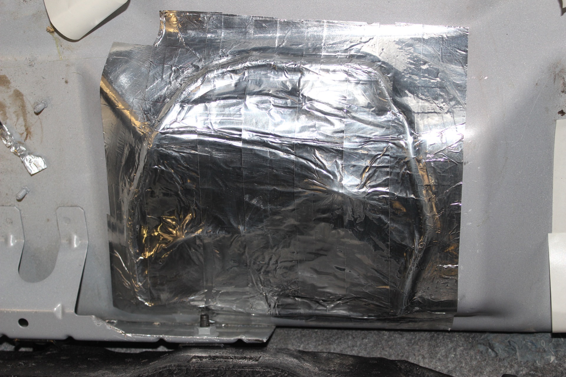

И так нужно закрывать лючок. Советовали многое: приклепать или прикрутить кусок металла, посадить лист жести на герметик и т.п. Весь день ходил в раздумьях, но одно верное решение я принял во внимание, лючок нужно обрамить каким-нибудь силиконовым шлангом.

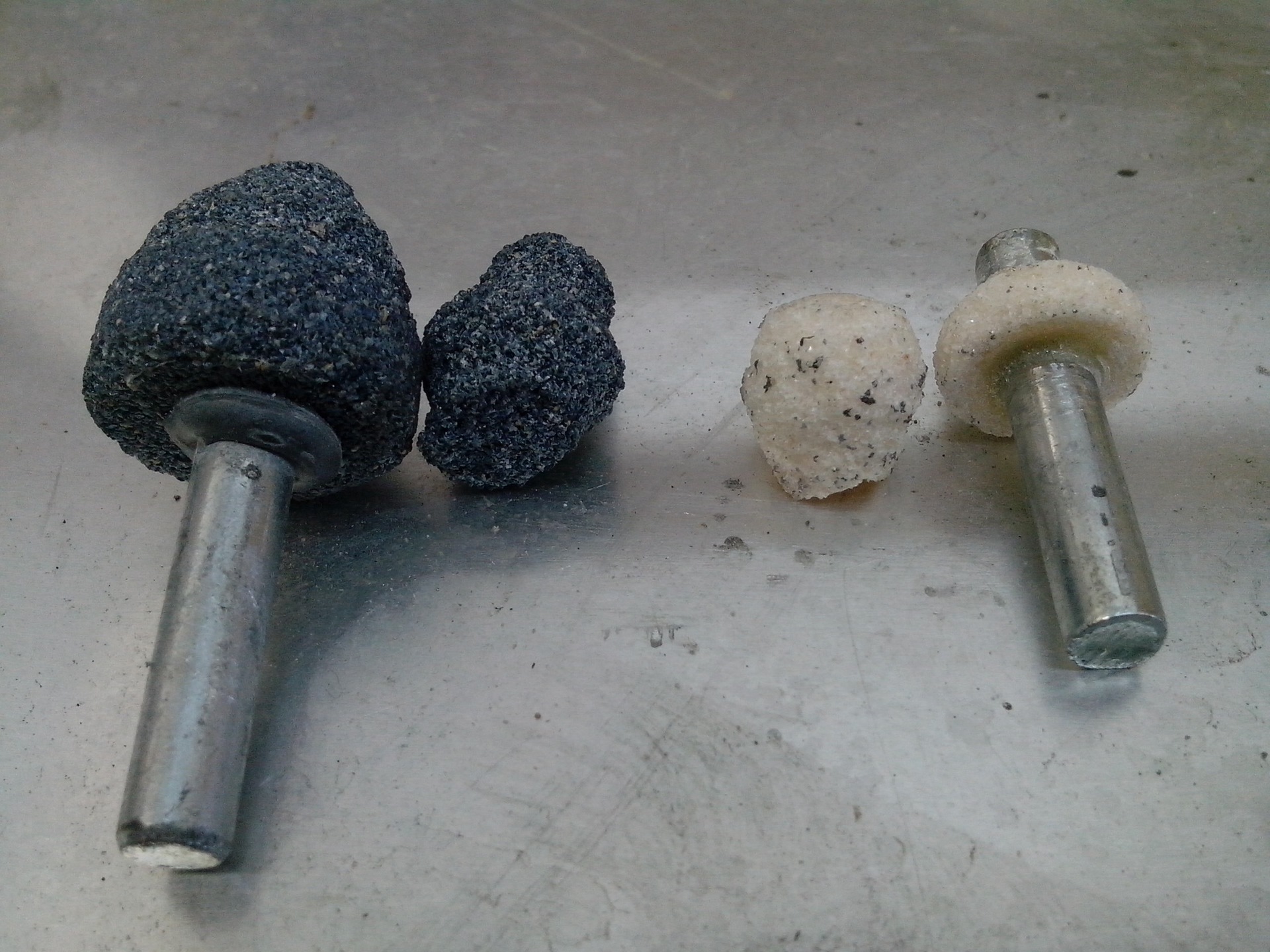

Но для начала нужно обточить края лючка и выпрямить их. Для этих целей были куплены две шарошки круглой и цилиндрический формы.
На этом работы в пятницу закончены, нужно ехать в автозапчасти ВАЗ за шлангом или чем то подобным, главное чтобы сечение было круглым, а изделие силиконовым, а так же герметиком и клеем.

Сегодня выйдя на работу после выходных прихватил все купленное в магазине ВАЗовских запчастей и алюминиевый скотч припасенный еще давно.

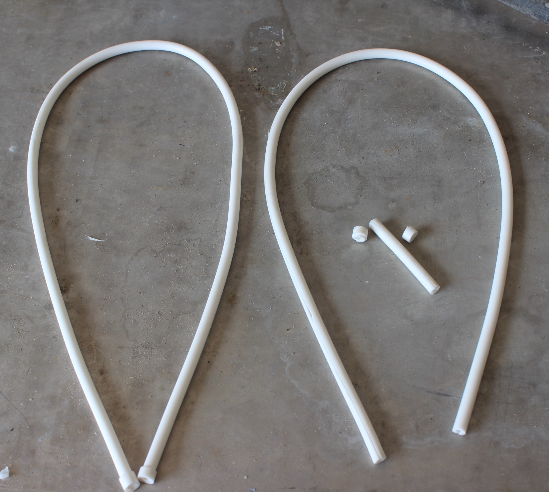

Купил вроде какой-то гидрошланг от 2107 за 40 р. НА всякий случай взял два.
На фото видно, что один шланг подготовлен, отрезано лишнее и сделан разрез по всей длине. Наносим клей внутрь шланга и начинаем обрамлять лючок.
Когда клей для резины немного схватился герметизируем щель между листами металла.
Далее берем алюминиевый скотч и заделываем лючок в два слоя с минимальным шагом для прочности.
Вот собственно и всё, дальше зарываем полом и пенопластовым уплотнителем.
Работа окончена! В последующем буду делать шумо-виброизоляцию, лючок дополнительно накрою слоем Акцента или Сплена.

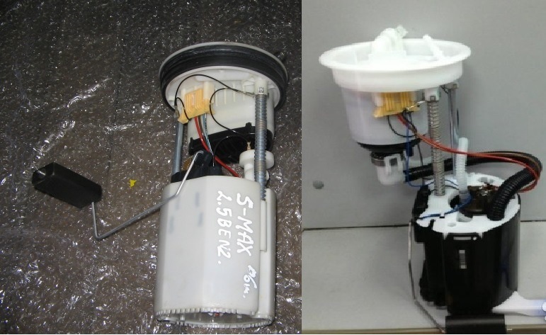

1. Чем отличается прямой насос от непрямого?
2. Есть ли статьи где этот фильтр выносят наружу? или где можно почитать про это?
3. Я так понимаю отдельно моторчик заменить нельзя как на фокусе?

1. Всё отличи в баках у Мондео их два типа, 2.5Т не берм там своя система. От формы и объема бака и зависит какой насос установлен либо прямой, либо ступенью.
2. Есть очень хороший человек Jek937, у него в БЖ есть записи, так же я думаю, что он не откажет и подскажет технологию выноса ФТО наружу.
3. Отдельно моторчик заменить конечно можно, но если не выносить ФТО наружу если в этом смыл? По мне это деньги на ветер.
4. По поводу заделки лючка это каждый для себя выбирает сам, я никому идею со скотчем не навязываю :) Просто я выбрал путь наименьше сопротивления.
Ниже подкрепил фото обоих насосов.
Значит по внешнему виду бака невозможно угадать какой там насос …)) показывает только вскрытите?
Должен помочь ВИН номер и в моём случае Экзист, но узнавать лучше заранее, а не как я с насосом в руках :)
4. Может лучше вырезать лючек и затянуть зажимами через уплотнитель? А не клеить фольгу…

прямой и г- образный они взамоменяемы в расчёт не берем от 2,5, у меня г- образный и прямой подойдёт. Изучал этот вопрос когда мой накрылся.
Если изначально стоит Г-образный тогда правда подойдет прямой, но это не выход, т.к. датчик уровня будет подвирать и сеточка заборная будет в другом месте находиться, но если бак под прямой насос, то туда Г-образный не влезет.
я думал баки одинаковые
То же так думал когда покупал насос, а продавец возьми и скажи: "А точно ступенька?" "На них и прямой ставили, ВИН пробивали?".
