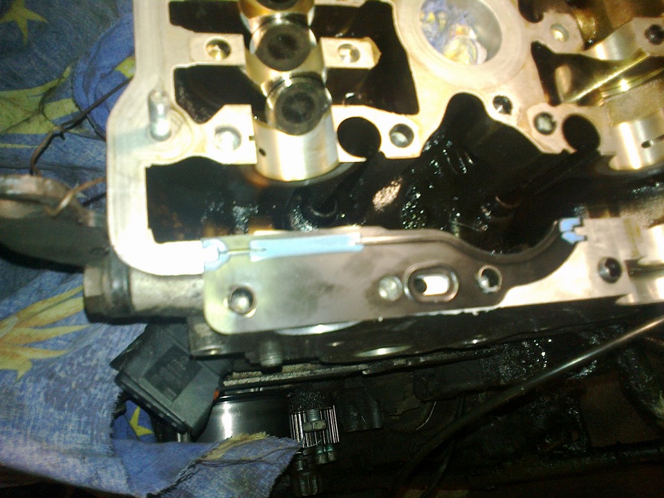

Разбираем ГНЦ чистим маслоприемную сетку
Выработка на башмаке незначительная

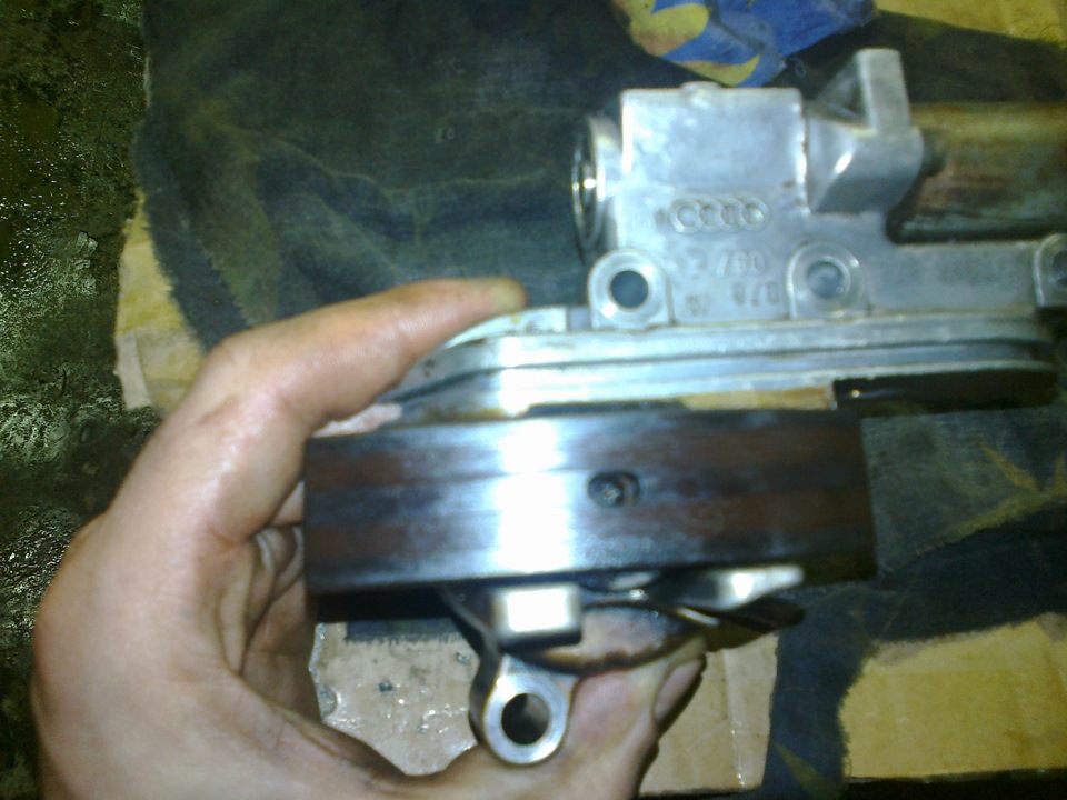

Старые МСК

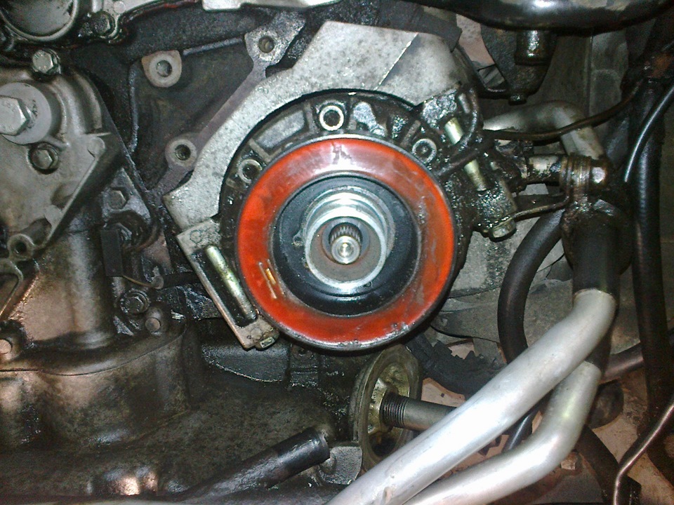

Новые сальники РР

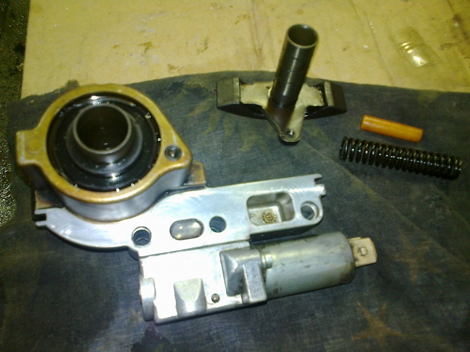

Ставим на место гидрики
