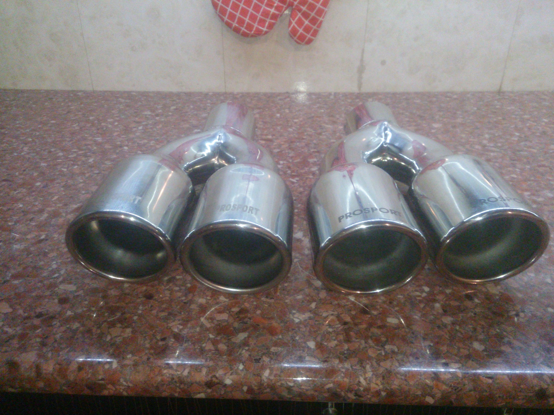

Доброго времени суток друзья! Решил сделать себе двойной выхлоп, мучился 2-3 месяца при выборе насадок и в итоге остановился на насадках от PROSPORT RS-01602, долго их искал нигде в наличии не было, все интернет-магазины разводили руками, мол закончились и что в наличии будут не скоро. Ну все таки одну насадку нашел на www.gt-mag.su/node/1084 и сразу же закал, а вторую нашел на Авито у одного чувака, он тоже как и я нашел только одну и хотел сделать двойной выхлоп и он потом передумал и продал мне, благо насадки были новыми, без царапин и разводов.
Как вы уже знаете, что у меня уже выхлоп подготовлен, стоит вся трасса STINGER, подробнее: выхлоп Паук — 4-2-1 Stinger Subaru Sound, резонатор — Stinger с гофрой, задняя банка — Stinger так же с двойной насадкой PROSPORT, паук субару саунд я скоро выброшу, так как от него никакого толка, только бу-бу-бу и взамен куплю паук 4-2-1, надеюсь после субару саунда, машина вновь начнет выдыхать как положено.

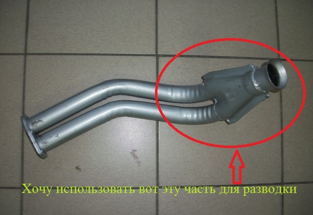

Собственно такой вопрос друзья, какие трубы мне купить, чтоб варить такое дело и кто че может посоветовать.
Я вот хочу купить штаны от 2106 и через него сделать разводку на вторую сторону.

посмотри как в бж у меня сделанно.
а у тебя бамер не цепляют трубы? вроде там мало места
Между бампером и насадками пол сантиметра растояние. Как раз то что нужно
желательно использовать 51 трубу. ее можно найти у сварщиков в боксах там тут.

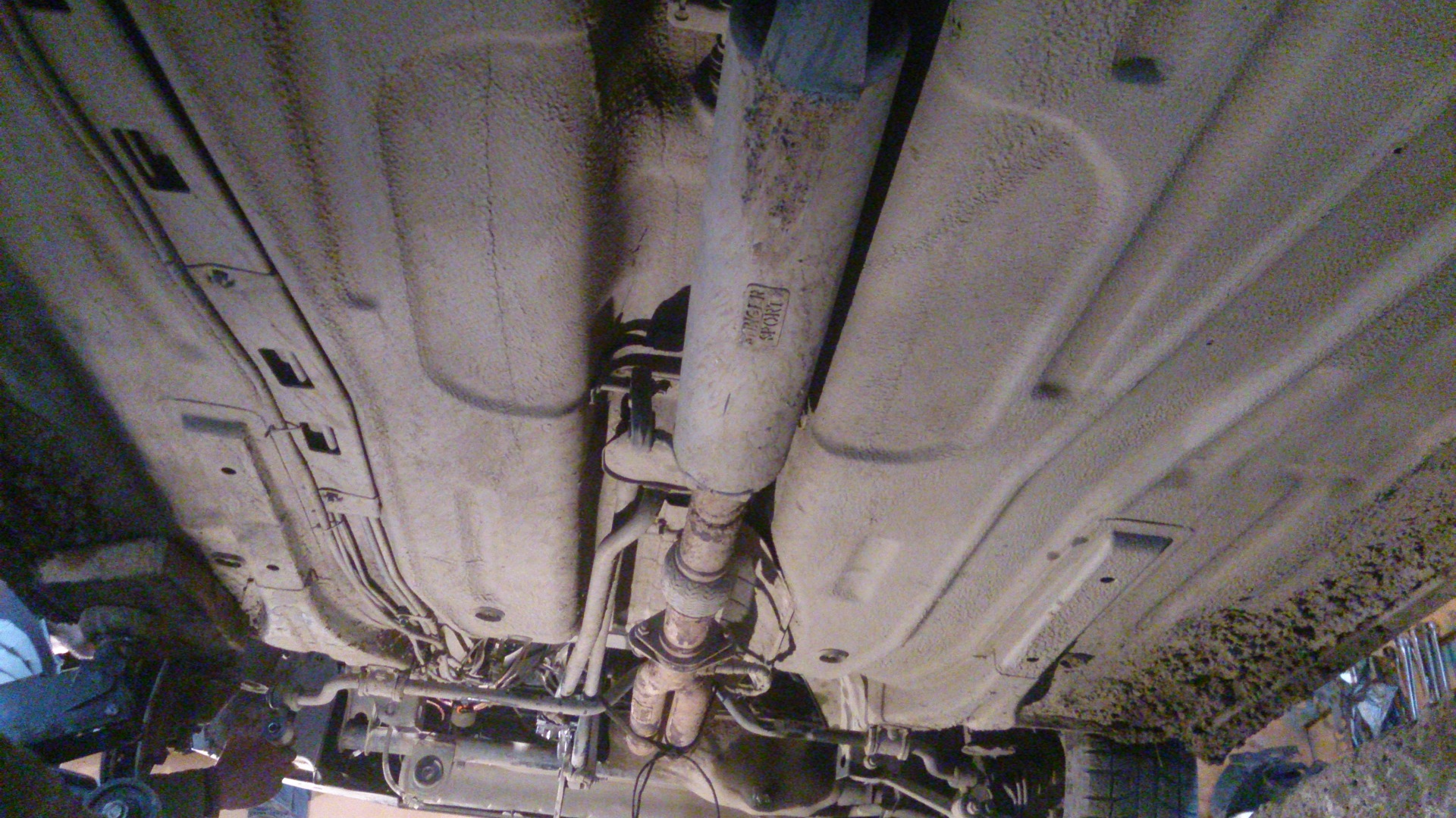

Я вторую банку не ставлю, с правой стороны будет прямая трасса, как думаешь?
Я думаю надо делить после заднего бочка
То есть сделать дыру в бочке и через него да?
нет нет. есть же труба которая выходит из бочка, ее срезать и одеть раздвоение
Ааа понял, ну потом же надо будет трубы под задним бампером провести,
само собой
