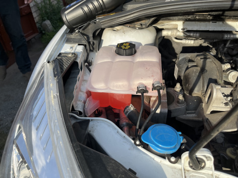

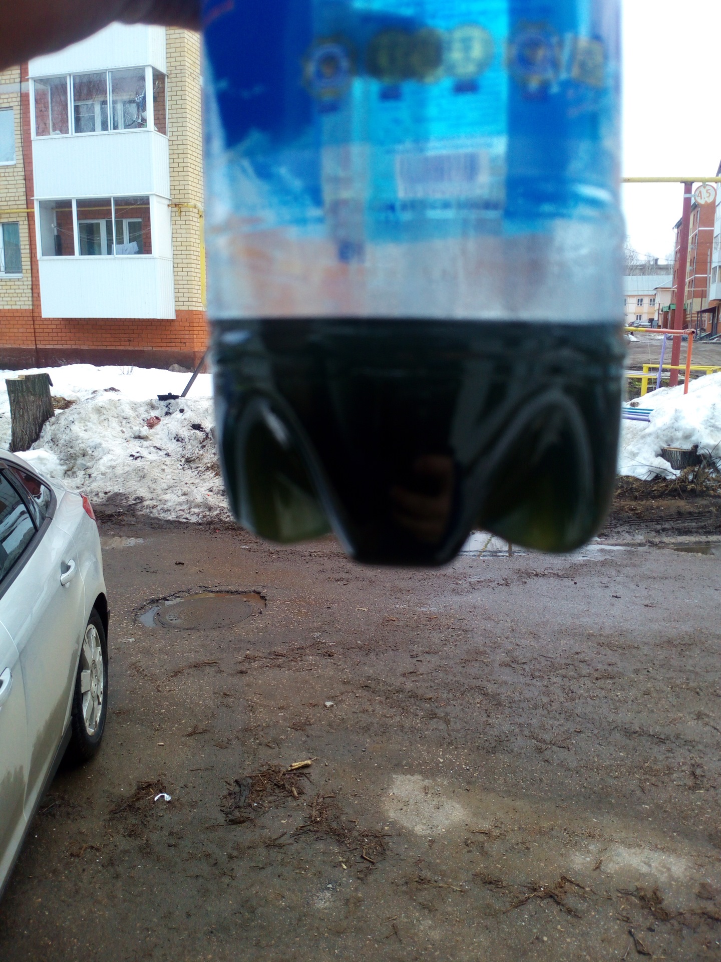

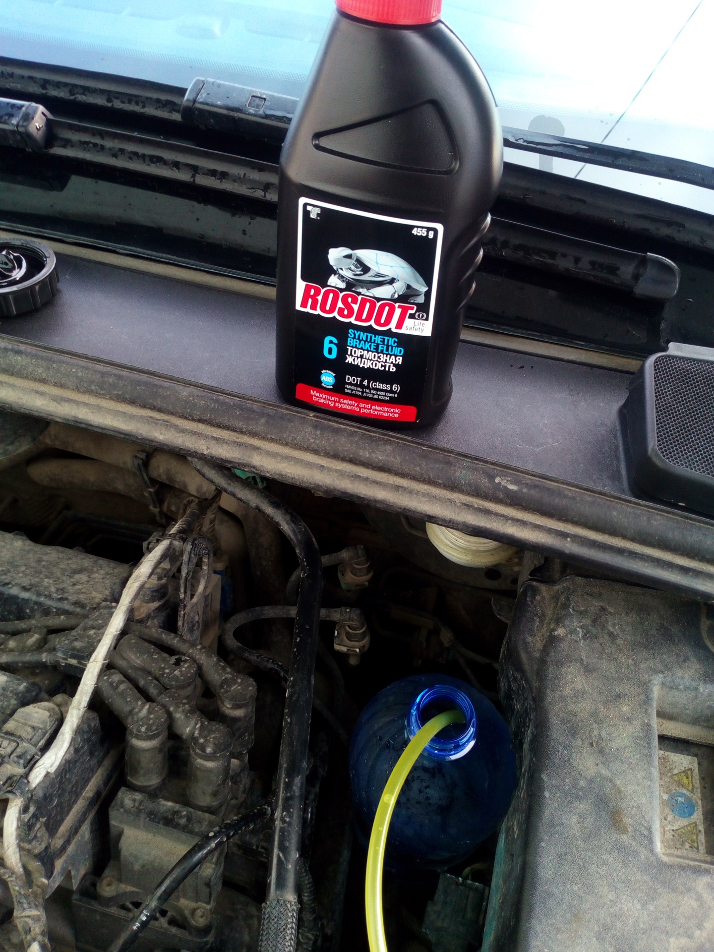

Всем привет! Решил поменять тормозуху, терзали мысли что скорей всего её так и не заменил прошлый владелец как положено по регламенту. В итоге я был прав) все фоткать не получалось, сидел прокачивал тормоза когда тачка была на подъемнике.
Из бачка тормозухи выкачили желтую старую, залили новую, вкруг прокачали, все в норме в бачке цвет красивый, прозрачный)

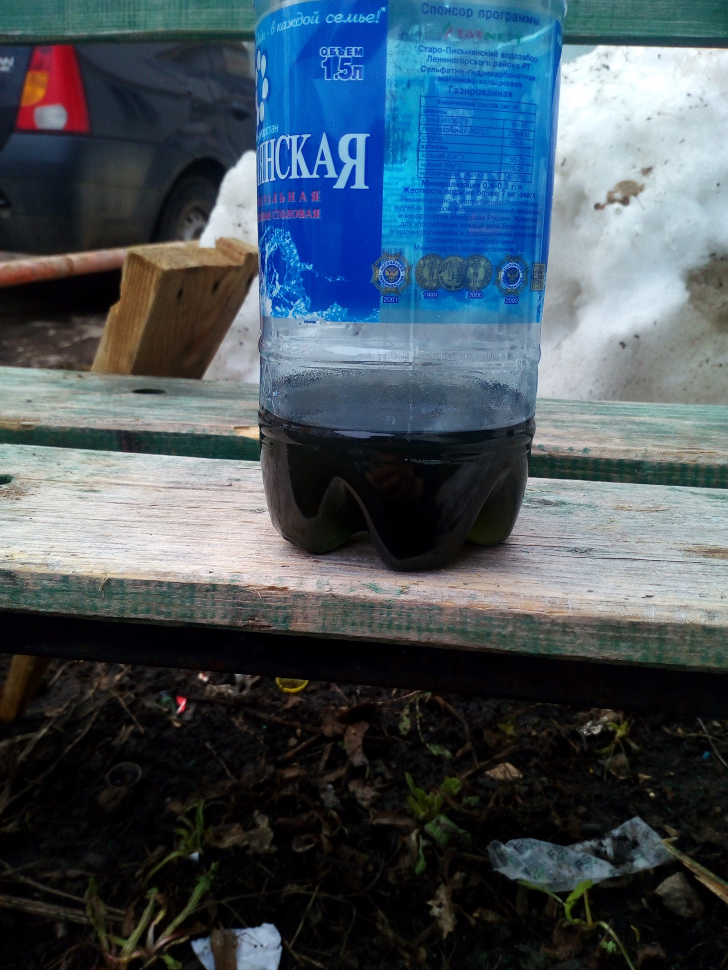

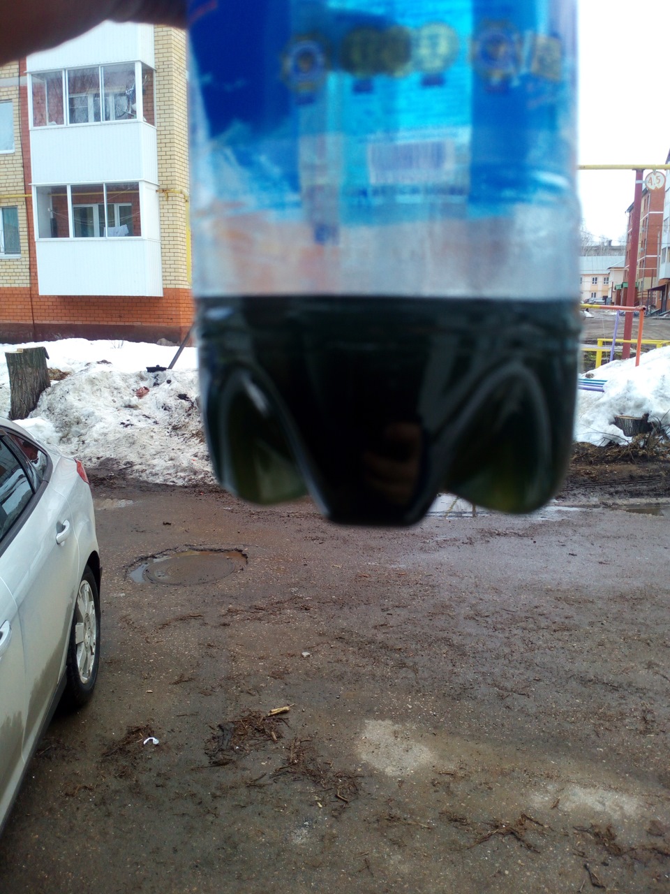

Далее начинаем прокачивать сцепление, выходит жижа как будто отработка моторного масла.

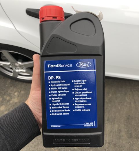

Все прокачали, собрал, выжим сцепления стал мягче, поехал покатался. После проверил жижу на цвет в бачке, была с лёгким зеленоватым оттенком, подумал хуже не будет обновить её в бачке, так и сделал) Сегодня жижа чистая и прозрачная как положено)

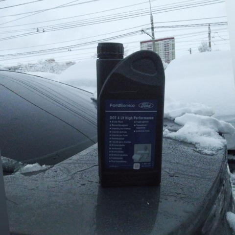

На все про все ушло почти 2 банки расдота
