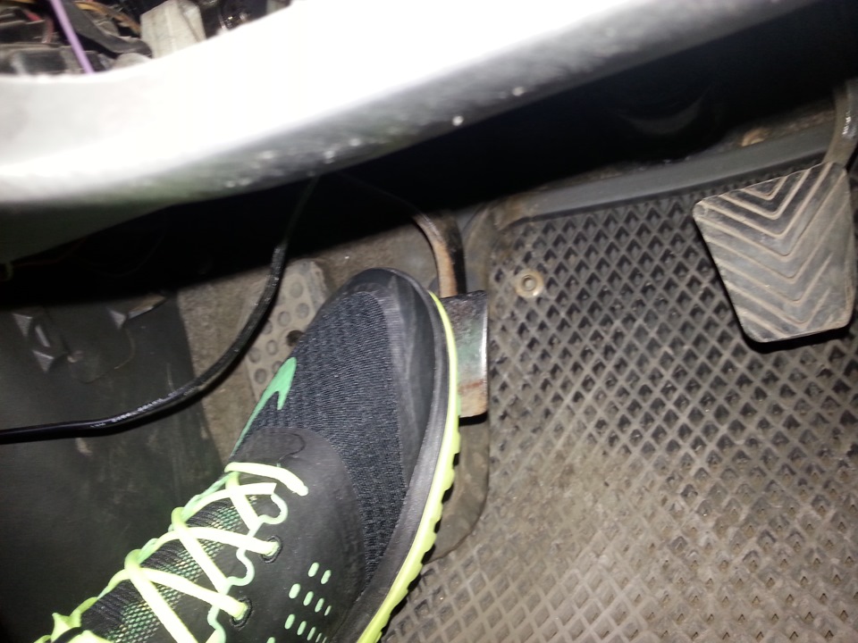

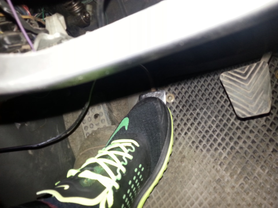

колеги всем здравия! помогите советом стали плохо включаться передачи 1, 2 и 3ая. педаль сцепления стала какая то мягкая, такое чувство что педаль до конца не выжимает и по этой причине плохо включаюся скоростя. При включении на ручке слышен такой скрежит плавности включения нет. На педели сцепления выжимной ход примерно 5-8 см до пола, а до этого хода педаль просто в свободном ходе. т.е выжимаешь педаль см 5-7 ни чего не случается, потом еще 5-8 см до пола и тогда переключаешься. очень напрягает((( такое чувство что педаль не дожимает, хотя полностью в пол давлю, друзья подскажите кто чего знает буду очень признателей

вообщем решил отписаться в теме, может в будующем окажется полезной запись, открыл капот и увидел что в "бочке " совсем отсутствует тормозная жидкость, купил тормозухи залил сутки ездил выгонял воздух, счас все норм)))
У меня на холодную плохо включает, но на понижение с 3-ей на 2-ю, и с 2-ой на 1-ю, грешу на корзину, а может и синхронизаторам капец…когда нагреется всё норм…
У меня так было. С диска сцепления вылетела демпферная пружина и попала под корзину.
надо будет ехать в сервис и сказать им про это, чтобы посмотрели
Только надо снимать коробку для начала.
А сцепление давно меняли? По большому счету если педаль в пол и включается первая передача и при разгоне сцепление не ведет то это норм, а так по идее свободный ход педали возможно отрегулировать- надо мануал изучать.
после этого выжимаю до пола и только в этот момент можно переключиться
выжал до половины, свободного хода, но в данный момент нельзя включить скорость, это свободный ход
нога просто на педали
