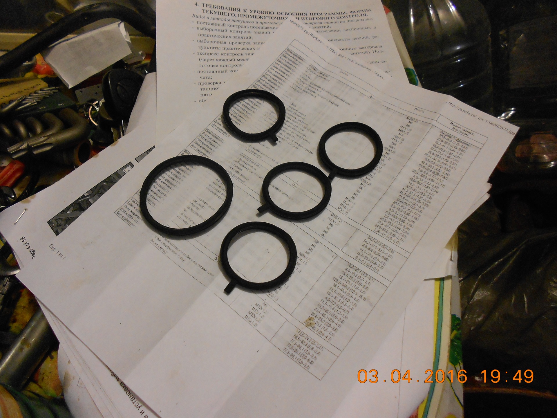

7) Прокладки впускного коллектора и дросселя — 150р комплект БРТ

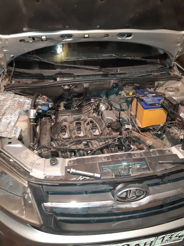

Весь процесс разбора клапанной крышки не вижу смысла описывать. Мануалов полно, остановлюсь лишь на моментах, которые вызывают трудности
Снимаем крышку декоративную

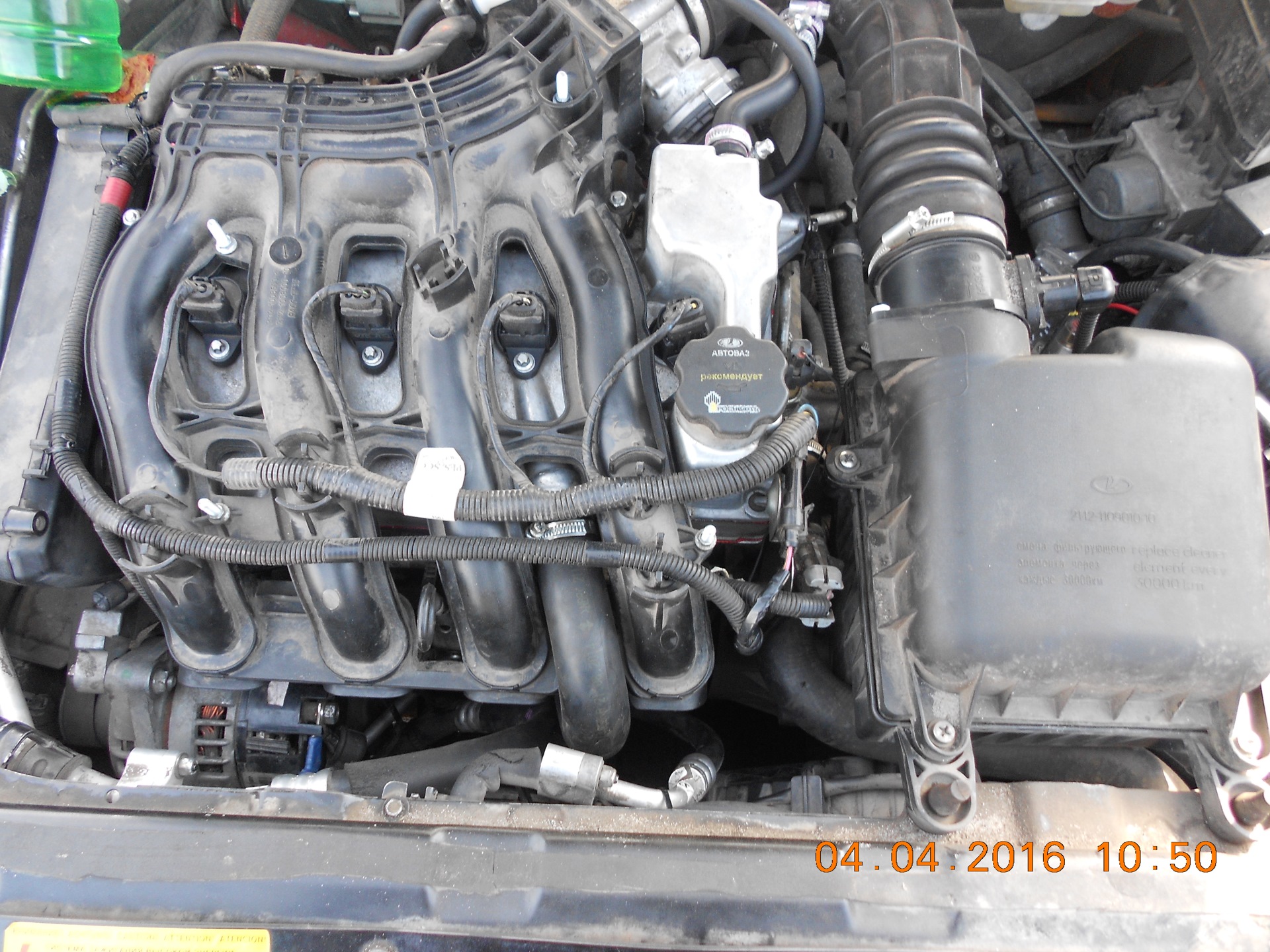

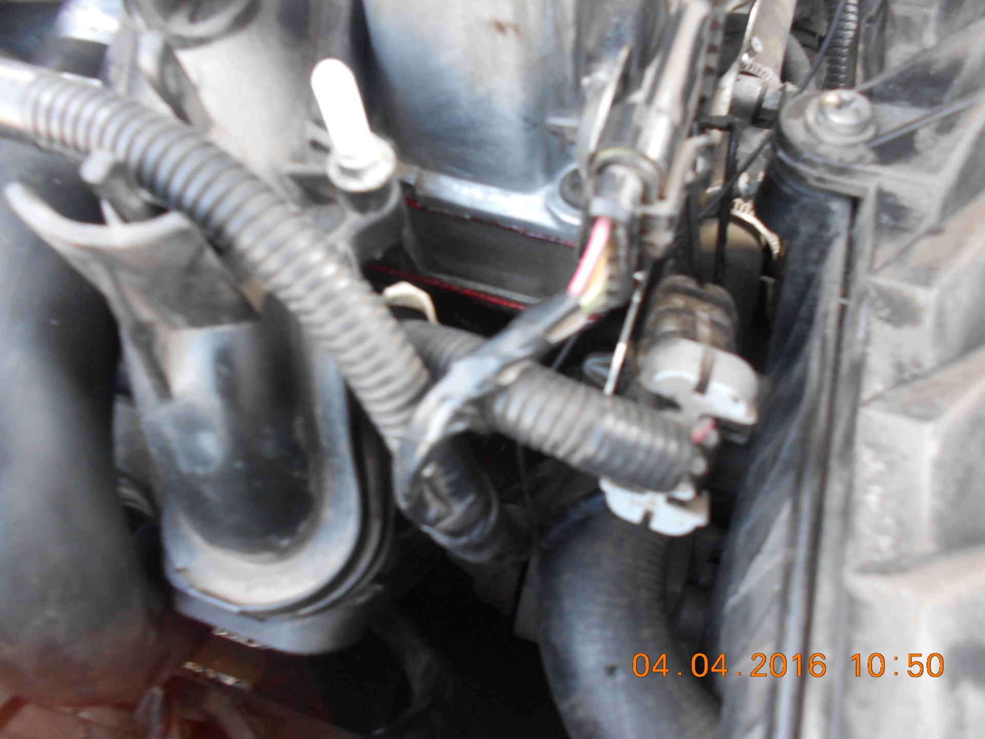

Все провода, шланги вентиляции, дроссель убираем. Рессивер закреплен на 2 болта и 3 гайки. Гайки с левым болтом откручиваются легко, подлезть можно. А вот с правым болтом проблема, генератор не дает.

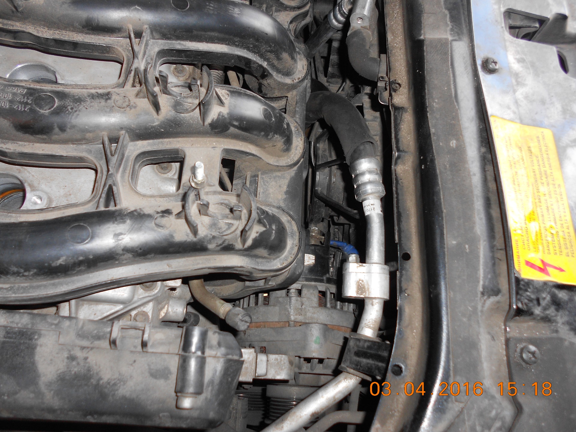

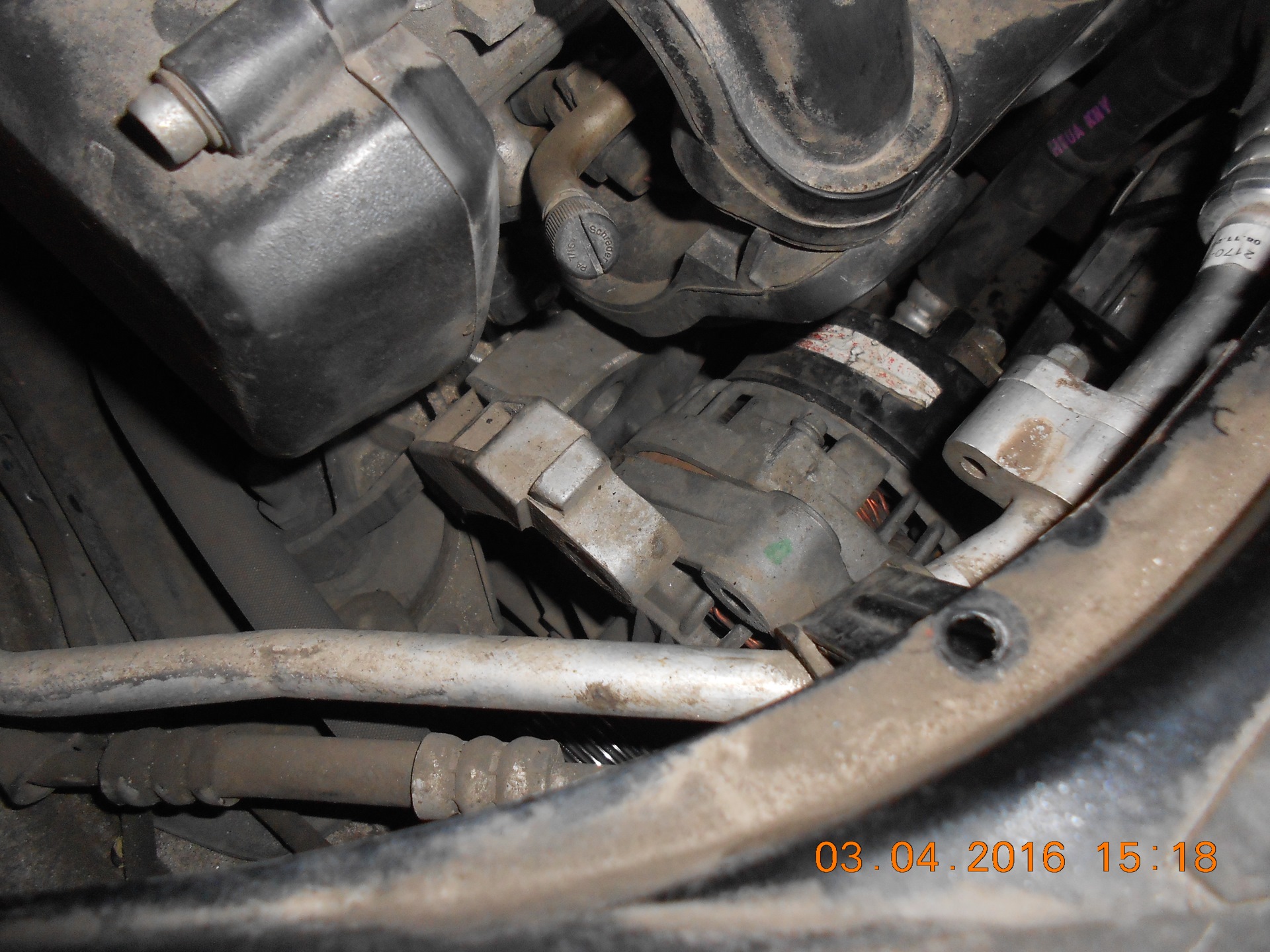

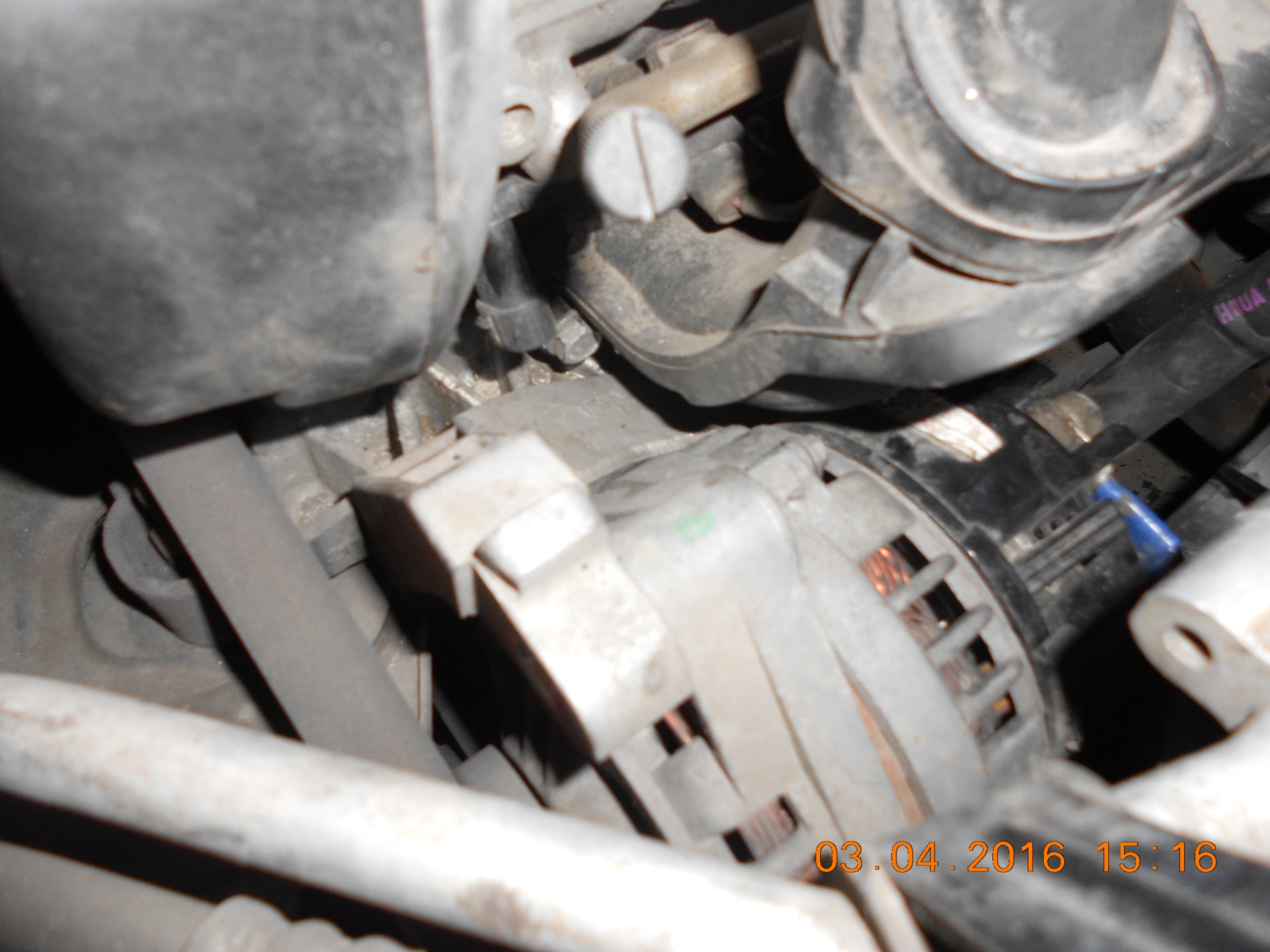

У меня авто с кондиционером, Трубки мешаются. Возле гены находится два болтика, их убираем (на фото болтики видны). Когда будете вынимать впускной коллектор, трубки надо отогнуть, не бойтесь погнуть, там резиновые вставки.
Снимаем ремень генератора, откручиваем верхнее крепление и аккуратно монтировкой отодвигаем гену в сторону радиатора.
Выкручиваем последний болт ресивера и аккуратно вынимаем, подогнув трубки кондиционера рукой.

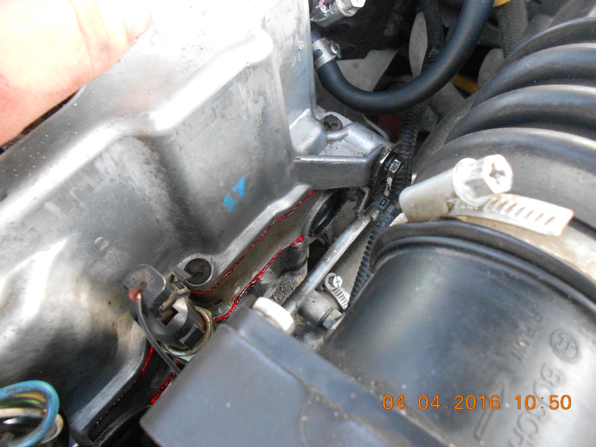

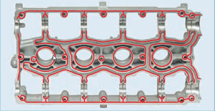

Наносим герметик по контуру постели распредвала именно так, а не иначе
Шприцом это делать очень удобно. Также устанавливаем новые заглушки распредвала, их тоже герметиком смазал.
Болты постели затягиваем с моментом 20Нм. Вот тут хотел бы уточнить и предостеречь, в разных мануалах указаны разные моменты затяжки болтов постели распредвалов. Где то 10-12Нм, где то 18-22Нм. Слышал что при затяжке в 20Нм срывает и ломает болты. У меня все хорошо прошло. Но поговорил с несколькими мастерами на СТО и у Дилеров, сошлись все на моменте 12 Нм.
Далее герметик наносим на клапанную крышку
И затягиваем болты с моментом 10Нм. Хотя в мануале указано 5Нм, чет совсем мало имхо.
Ставим назад впускной коллектор, не забываем поменять прокладки на новые

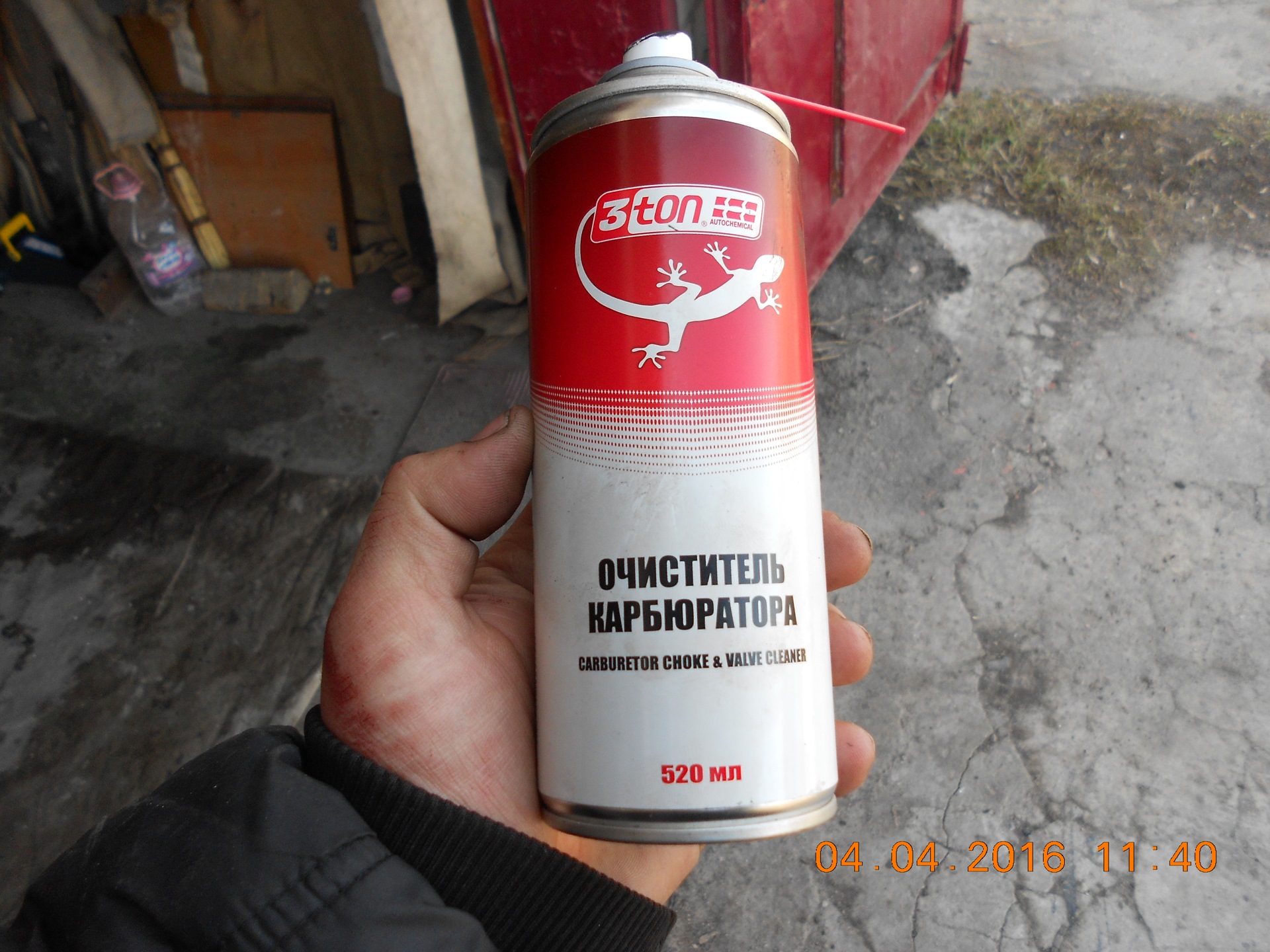

Раз уж дроссель снят, моем его очистителем карбюратора.
Наносим, ждем пока гадость черного цвета вытекает. Повторяем процедуру до тех пор, пока вся грязь не выйдет.

Я очень сильно надеюсь, что этот герметик лучше. На 16клапанной гранте снимать ресивер очень весёлое занятие)
У меня Приора 16кл с кондеем, я знаю какой это секс — снятие ресивера
На приоре попроще как никрути) места намного больше.
С панасоником — ДА
С ХАллой — нет
Судя по фоткам места на приоре вагон) чтобы снять это ресивер открутил опору заднюю маленько появился доступ. Доставал одновременно и рампу и ресак. По отдельности они не захотели вылазить
У меня 6 опор на двигле
И тут фотка ниочем

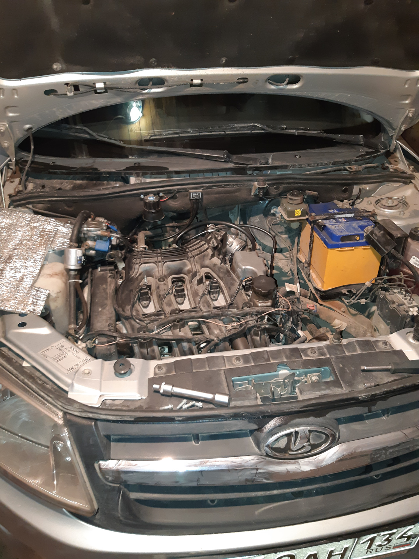

там где радиатор двойной вентилятор + трубки конденра
а че за горб придумали возле маслозаливной горловины, в 10шных кажись такого бугра нет на крышке
Часть вентиляции картера

А герметик не наносил под постель распредвалов?
конечно наносил, для этого и разбиралось все
Я просто тоже разобрал и не пойму куда именно нанлсить по всему контуру или нет.не подскажешь?)
по всему контору абсолютно тонким слоем

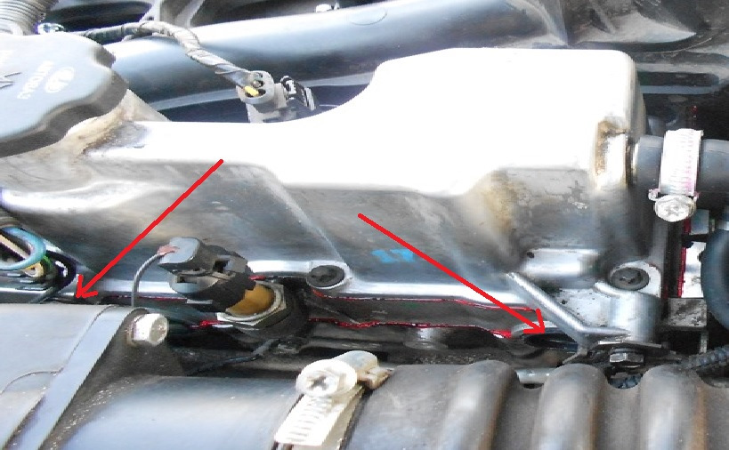

Добрый день товарищи! кто сможет подсказать на рисунке указано следы свежего масла? что это за деталь насколько критично? И еще звук немного изменился мотора, может клапана думаю, так как стоит ГБО на котором отЪездил порядка 15000 км.
стрелки указывают на заглушки блока цилиндров, то что оттуда течет мало — не критично, но масло то течет и устранять надо. То что изменился звук мотора, это точно не в этой заглушке дело

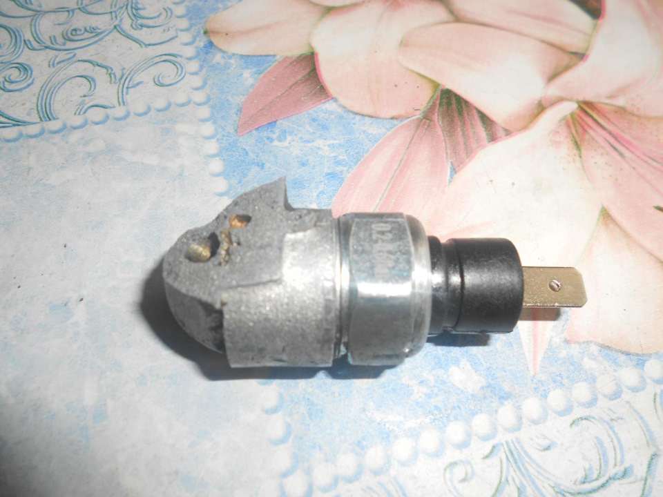

народ подскажите пжл! отломался датчик от пастели распредвалов 2112 16-клп эта пастель продаётся отдельно? обошел все магазины нигде нету…или старую можно как-то починить?

когда собирал мотор на девяткк тоже использовал анаэробный герметик, но потом вскрывал крышку, замучался его отшкрябывать, теперь использую дон дил серый, никаких проблем с ним нет. и не бежит, и отдирается в случае чего без проблем.
анаэробный герметик там используется, чтобы не забило масляные каналы, но если есть голова, то и при использовании обычного проблем не будет.
да удалить старый герметик было проблемой(((
меня тоже от локтайта отговаривают …на донгдил советуют…

насколько есть инфа, то крышка ГРМ на простой герметик сажается, а не анаэробный.
ну не знаю
с завода на Вазе применяется герметик Локтайт 574
в его описании сказано что он анаэробный
да он наносится только на постель распредвалов, а на крышку саму обычный.

А какой порядок затяжки болтов постели и самой крышки?
по постелям фото добавил
по самой крышке я точной инфы нигде не нашел.
делал как везде: от центра к краям протяжку, сначала 5 Нм, второй круг 10 Нм

Какое состояние прокладок впускного коллектора было? И пробег авто?
76600 км пробег
Очень плохое состояние.
Спасибо!
