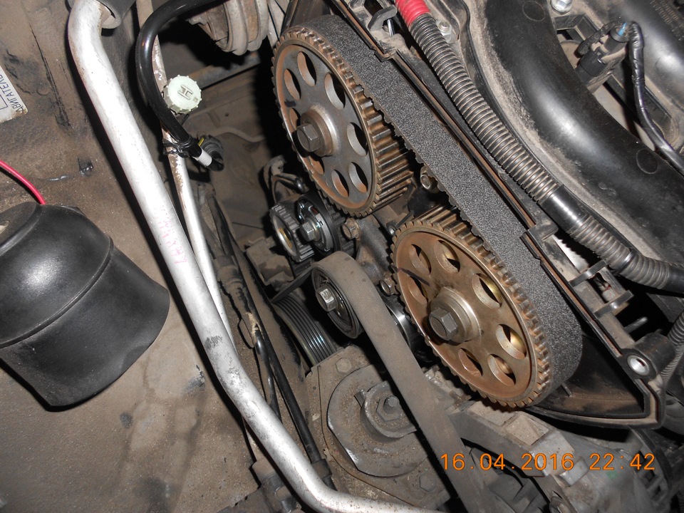

Приступаем к разбору.
На данном этапе выставляем ВМТ 1 цилиндра и контролируем метки на звездочках распредвала, а также метку на маховике, через окошко в картере кпп. Так неудобно в это окошко смотреть(((
Лишь отдвинув патрубок охлаждения что-то видно…, конструкторы Автоваза спс вам в очередной раз.
Снимаем ремень. Состояние ремня хорошее, имхо проходил бы еще столько же.
Демонтируем шестеренки, ролики, шкив каленвала (как же тяжко его откручивать без помошника, это ппц)
Сливаем фриз и снимаем водяной насос.
Помпа стояла ТЗА, люфт при пробеге 77650 км — охренительно большой…Крыльчатка пластиковая, у Hepu металлическая
Ставим новый насос с прокладкой. Болты помпы затягиваем с моментом 8 НМ
На очереди направляющий ролик с болтом и шайбой.
Как ни странно, но старый направляющий ролик не имел люфта вообще, в то время как натяжной неслабо болтался.
Раз уж полезли так глубоко, меняем сальник каленвала передний.
Устанавливаем ремень, звездочки.
Болты шестеренок распредвала затягиваем с моментов 80 НМ.
Болт шкива каленвала — 100 НМ.
Болт натяжного/напрявляющего ролика — 40 НМ
После установки ремня, контроль меток, прокручиваем каленвала на 2 оборота, смотрим на метки ГРМ, а также совпадение меток(канавок) на натяжном ролике
Ремень генератора на место, заливаем свежий антифриз и го заводиться
Все хорошо. Собираем окончательно.

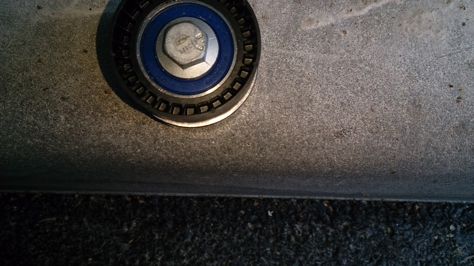

вот что показал Dayco ATB2544 при пробеге 45000км
погугли что с заводскими роликами Гейтс становится через 10-15 тысяч км, особенно направляющим
А что с ними становится ? Распирает втулку…клин натяжного механизма и обрыв ремня…и? Для этого …вернее для того чтоб это не произошло -тянем динамоключем и все ровненько буит)
ага все буит ровненько…
Проверено)

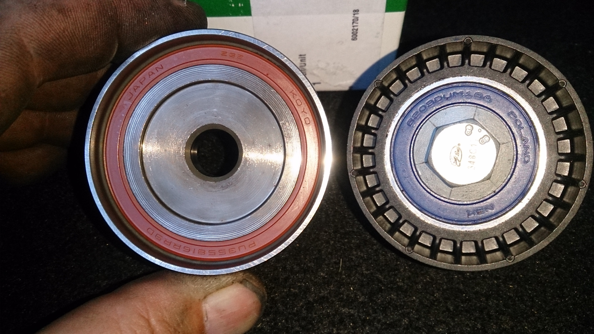

Dayco гамно. Остальное нормальное
нет нифига)
"Взял Дайко, по факту внутри лежит Японско-Французский дуэт NTN-SNR, что тоже довольно неплохо"
Ага только корпус из говеного пластика, может развалится, были неоднократные прициденты. А так да подшипник там нормальный только к общей надежности это не относится
поглядим)
Поглядели уже!
tazavod161
У братишки случился конфуз с ним)
Да уж …дарасы такое г. Продают. В цивилизованной стране давно уже бы сидели или выплачивали по каждому эпизоду. Качество видимо заложено конструктивно
tazavod161
Ребя с приоровода морокуют над изготовлением металлич обоймы на Дайко вместо пластика…причем обойма чтобы сменной была)
А не проще в металический ролик типа torque нормальный подшипник засунуть с того же койо
Не видел втулки Торкью …если как на гейтце- то бессмысленно — имхо — втулку распирает на "бочку"- имеем межвитковый клин …если втулка как у Дайко- тогда стоит поколхозить…
В следующий раз закажу марел или ина. А пока перед дальней поездкой кину в багажник прозапас дешевый ролик типа торкю. Смажу его нормальной смазкой. Все равно теперь безвтык
да вообще заморочек дофига…говорят марел смазку швыряет …

А зачем шестерни с распредвалов снимал?
так попму менял же,
а чтобы ее снять надо кожух задний снять, а его не снять без снятия звездочек
понял)))

Первый раз такой обводной ролик от Ина вижу =)
у меня тойота койо, я так понял этот ина для тойоты ?
да
