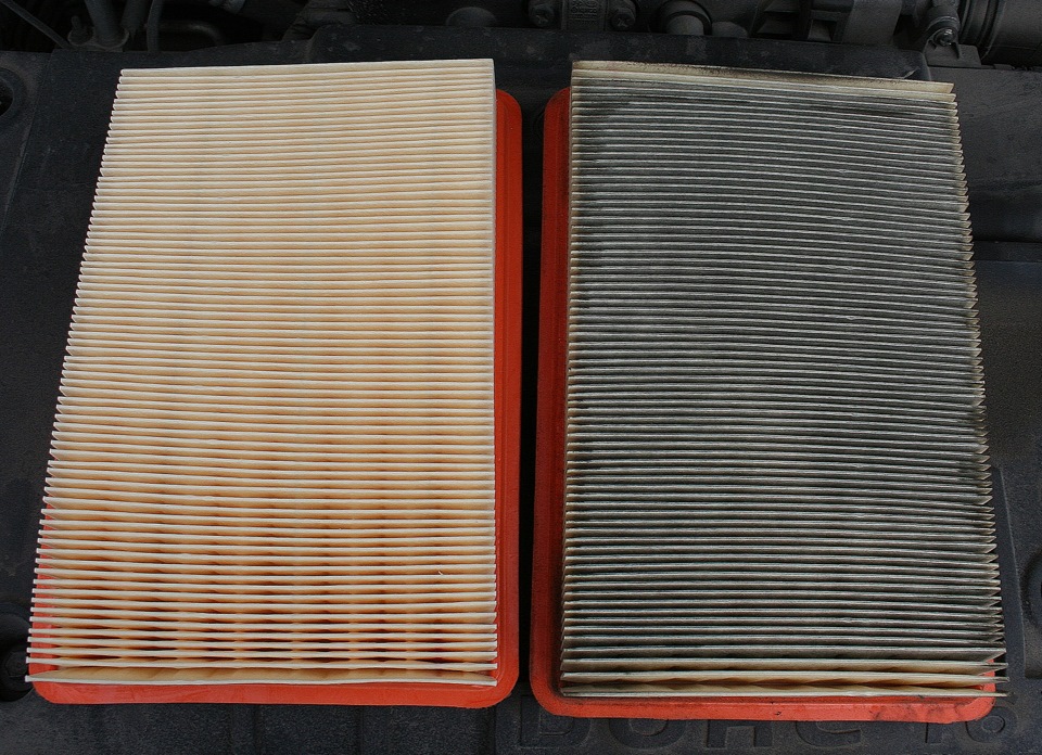

— Воздушный фильтр двигателя 281132D000 HYUNDAI/KIA. 299 руб, автодок.
Ну тут я никогда не экспериментировал, всегда беру оригинал, цена доступная. Хотя есть аналоги и за 80(!) руб.

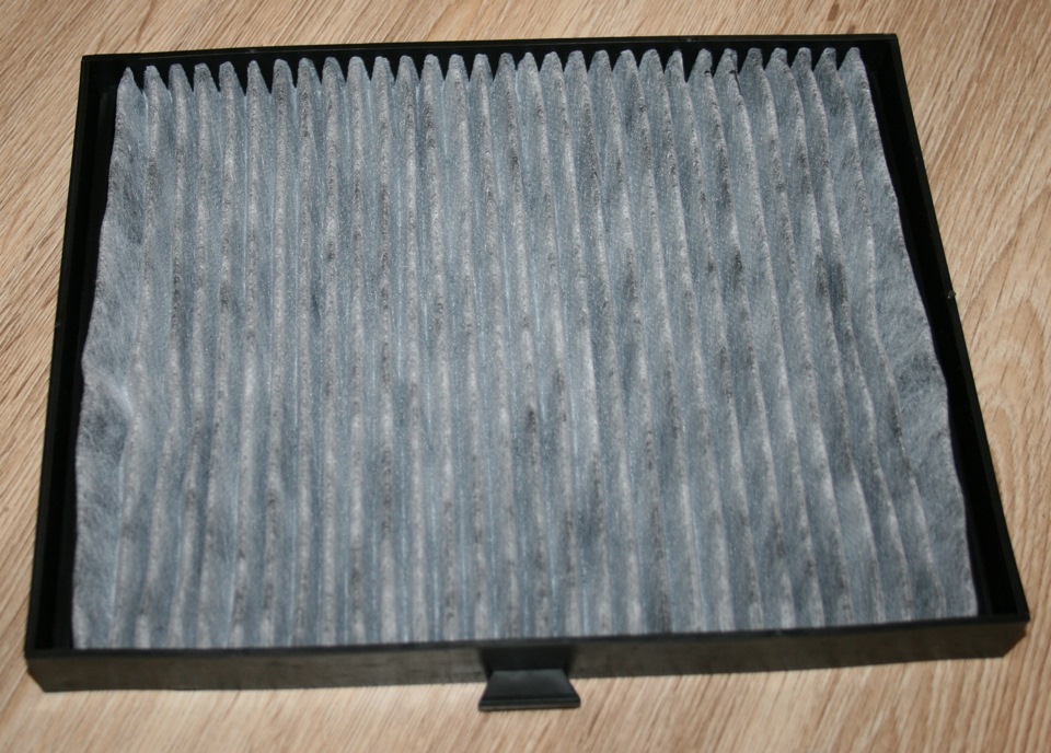

— Салонный фильтр AMDFC27C AMD. Тонкий, угольный. 370 руб, автодок.
В отличие от воздушника ДВС, салонных фильтров я уже много разных покупал. И кстати, ни разу не брал оригинал ). Точнее взял один раз, но пришел фильтр Onnuri – явный пересорт поставщика. Как-нибудь постараюсь приобрести оригинальный фильтр, с логотипом. Но, пожалуй, этот AMD покупаю чаще всего. Хотя сказать, что запахов лезет меньше, значит обмануть. Стоит проехать какому КАМАЗу – хоть вешайся.
Угольный слой:

Воздушный фильтр двигателя и салонный поменял сам, пока ожидал приема к мастеру.
Старый фильтр двигателя стал похож на угольный )
Салонный тоже особой чистотой не отличается, хотя меняю я его чаще регламента. Кстати, видно, что пачкается он не равномерно – есть участок прям черный, есть посветлее, а по краям еще светлее.
Собсно вот «макро-съемка» осевшей пыли и всего прочего, изначально он был белоснежный – пропитывается грязью очень быстро.

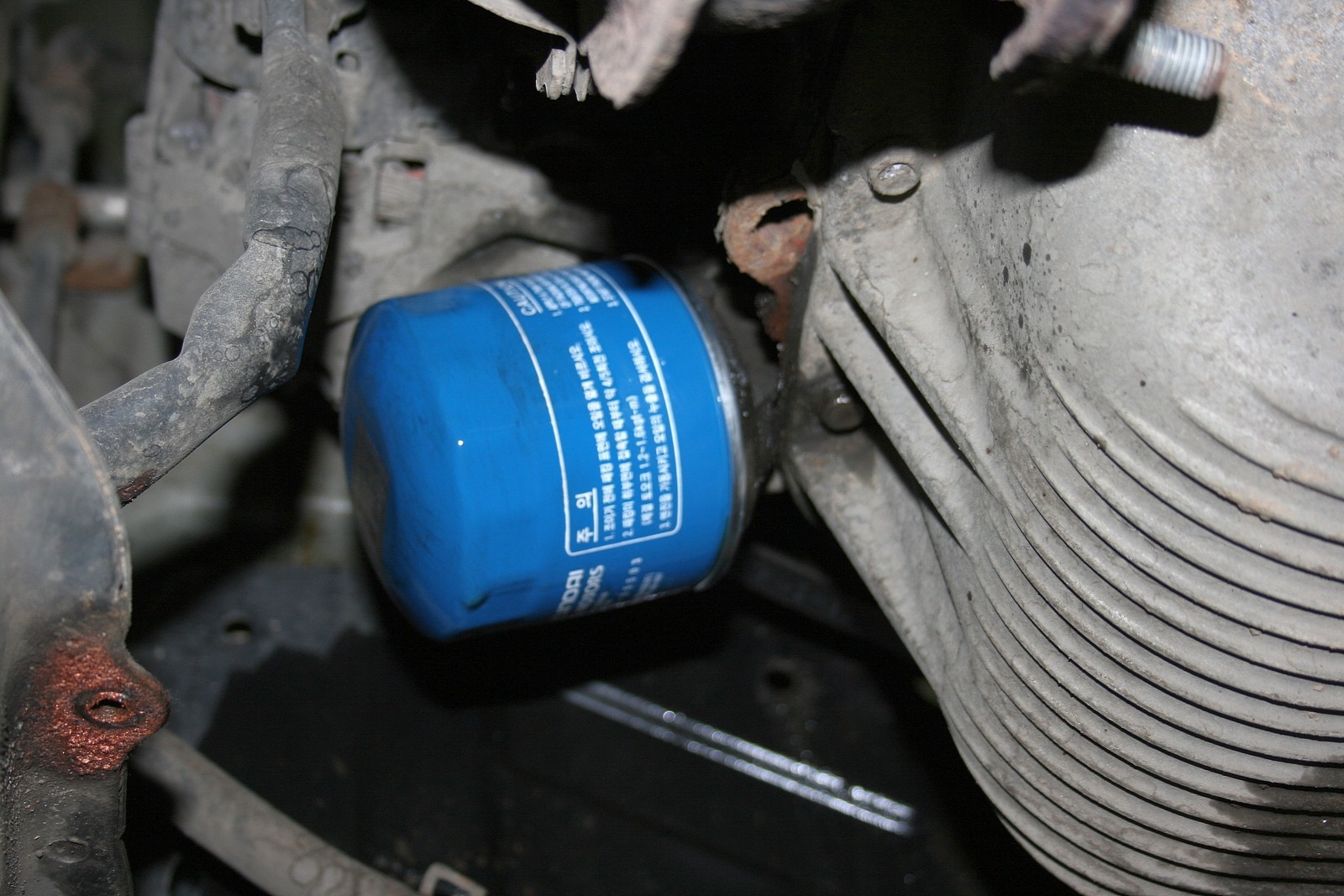

Что за грязюка за масленным фильтром?
e-a.d-cd.net/a3cb3a6s-960.jpg
Не знаю, наверное в масле испачкалось и грязь налипла
не сопливит там?
Не наблюдал. На землю то точно не капает, иначе были бы пятна под машиной (проверяю), а вот насчет того, что может быть "потеет" хз. Там есть какая-то прокладка или уплотнитель?
Там вроде как стоит уплатнитель корпуса масляного насоса, но долезть до него не так и просто
У меня там тоже очень сильно потело c-a.d-cd.net/f2ea446s-480.jpg, замазал герметиком, пока вроде все сухо, а сопливилось вот с этого стыка f-a.d-cd.net/a01a446s-480.jpg
Понаблюдаю
