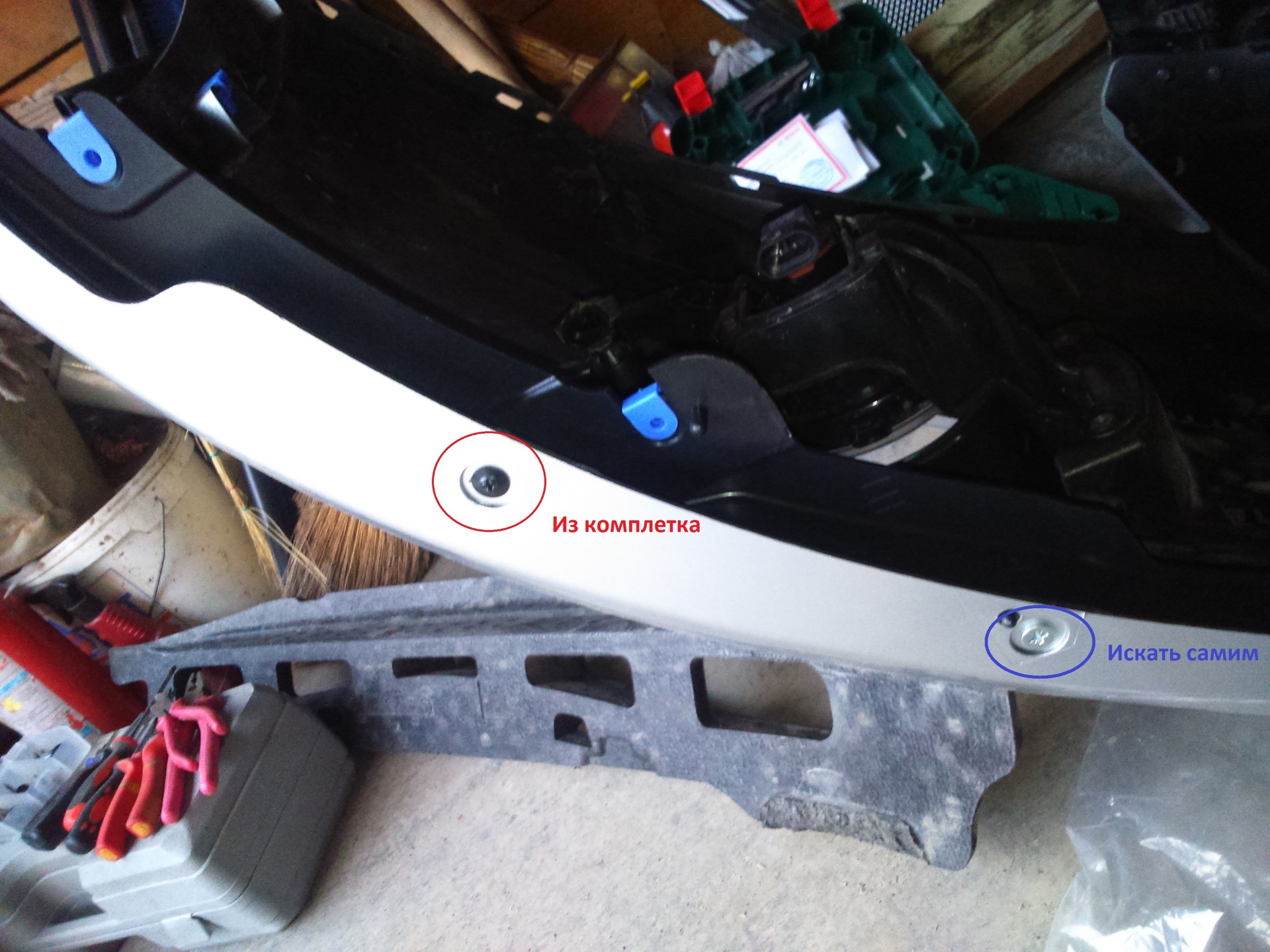

Вот и пришла весна, а значит можно и повозиться с машиной в гараже. 1 апреля был получен из покраски бампер ( красил в РТР моторс Новая Рига), а в воскресенье (03.02.2016) я вместе с отцом занялся его установкой. В планах было
1) Убрать ксенон, поставить одноцветные лампочки в линзу и птф (позже сделаю пост о свете)

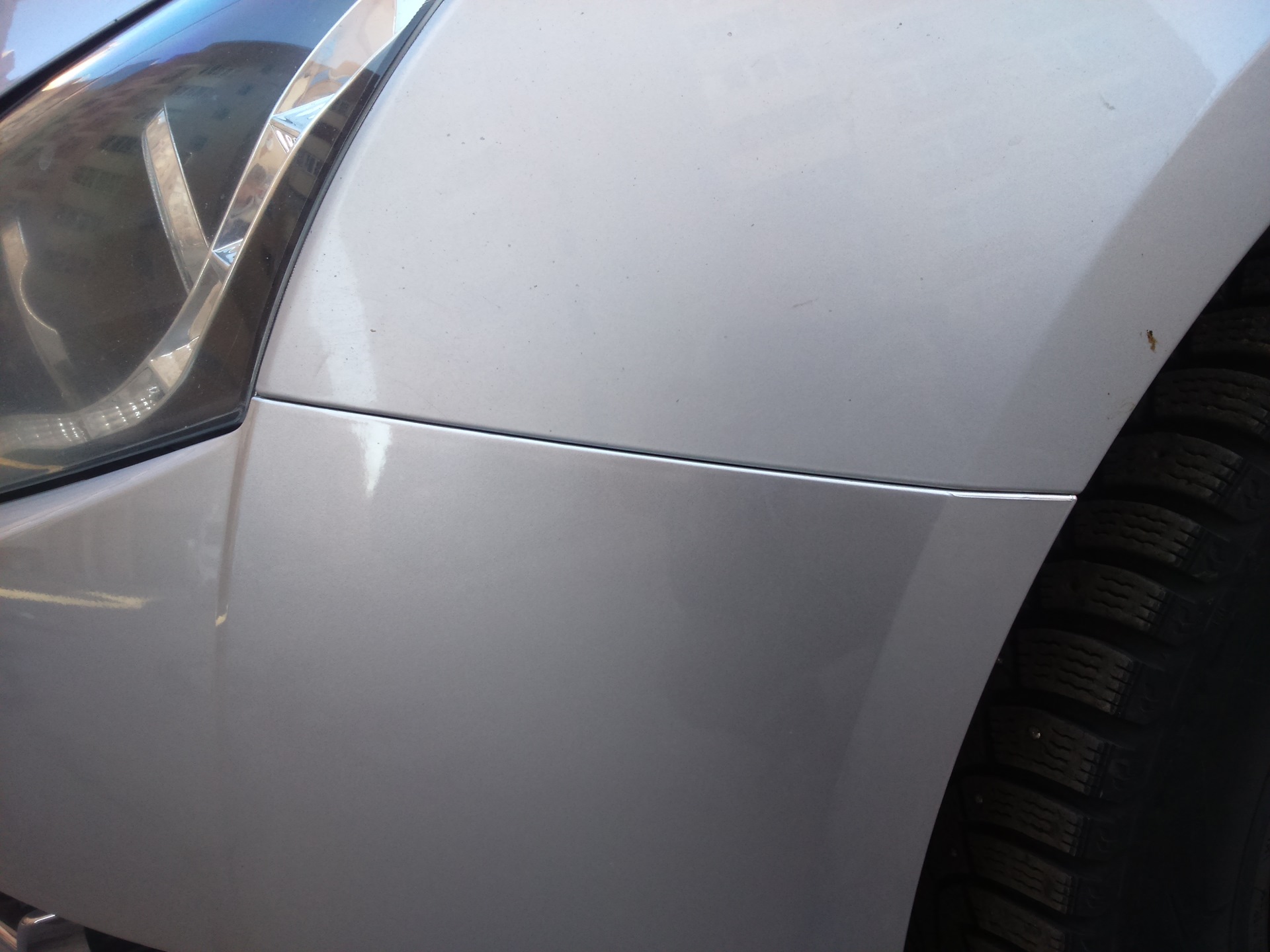

2) Минимизировать зазоры нового бампера путем установки новых направляющих
3) Поставить собственно сам бампер
И так начнём

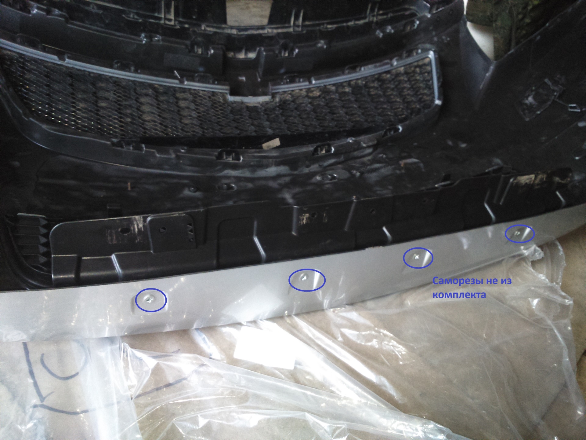

Был снят бампер (минут 15), снят ксенон и поставлены лампочки(еще минут 15), поставлены новые направляющие : старые заклепки высверлены, новые вставлены (минут 20), собран новый бампер : направляющие, решетки, заглушки (минут 20)
НО нижняя решетка никак не хотела залазить.
На понимание ушло еще минут 20 )
Итого примерно через два часа имеем такой вид:
Ну и по кодам если вдруг кому надо (сам покупал комплектом)
GM#96945590-передний бампер
GM#95934086-решетка (grille) нижняя
GM#95941992-накладка птф левая с хром. молдингами
GM#95941993-накладка птф правая с хром. молдингами
GM#95963874-суппорт центр.
GM#95024143-нижняя левая направляющая
GM#95024144-нижняя правая направляющая
GM#95948444-крышка буксир. проушины
GM#11609458-винты — 16шт.
GM#09114472-гайки птф — 8шт.
Так же осталась заранее купленная "губа" (96832929 Накладка переднего бампера Cruze
бампер), т.к. у этого бампера нет креплений под нее, в планах может прикрутить потом EzLip губу

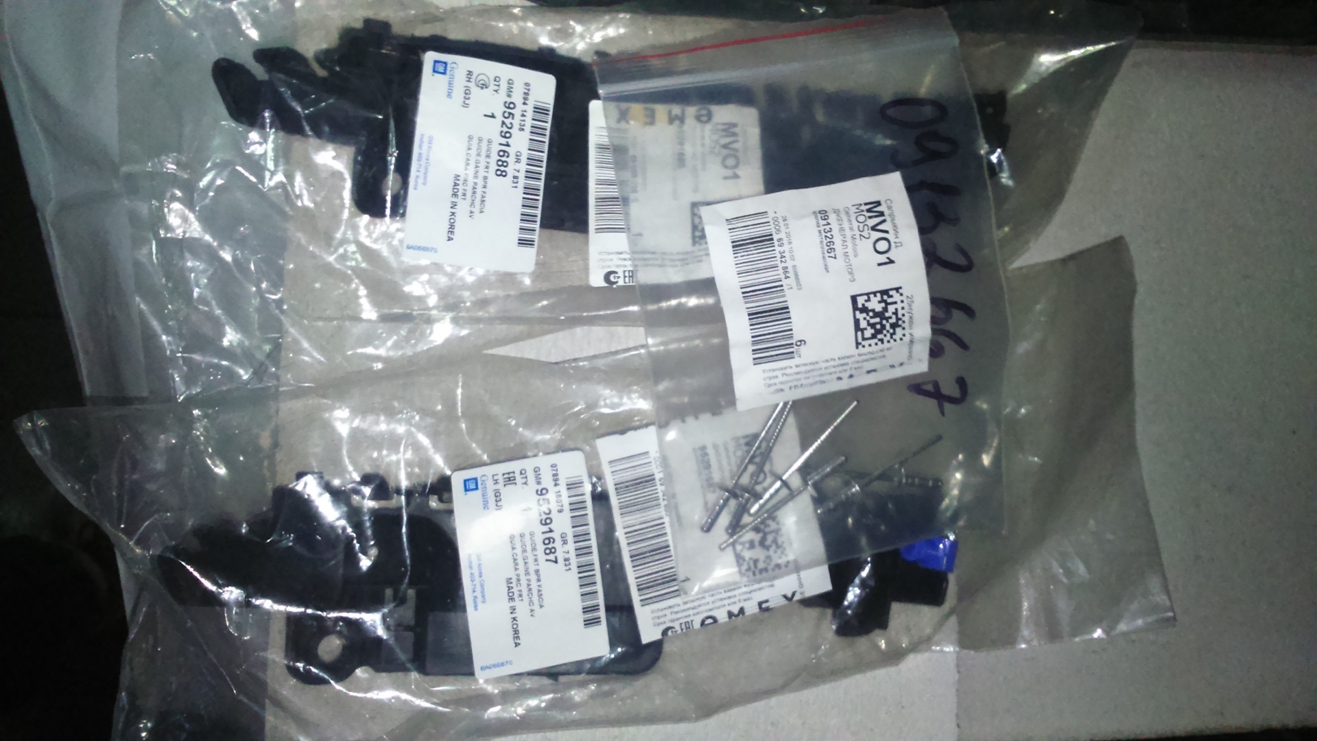

привет. оптика альтернативная+ юбилейный бампер как и у меня. подскажите при установке у вас кронштейны фар родные остались? подошли они под юбилейный бампер?
Привет, подскажи, а чем ты ставил заклёпки? Никогда просто с ними дела не имел. Хоть как выглядит инструмент.
Привет, заклепочный пистолет, в любом строительном продаётся, на степлер строительный чем то похож) все просто в использовании)
Направляющие бампера одинаковые или отличаются?
Да,

Зазоры между бампером и крылом были из-за направляющих или заклепок? Может можно только переклепать?
Я думаю из за направляющих + все таки бампер провисает, потому что на старых направляющих, можно было пальцем продавить сами защелки, новые на палец не реагируют, и переклепывать если только пластик рассверлить и сдвинуть наверно. Потому что новые направляющие встпли в те же места
Спасибо за подробное описание, придется заказать и направляющие и клепки, чтоб наверняка. Клепал пистолетом?
Да, сначала маленьким сверлом высверлить снять, а потом в те же места поставить
Dmitrys51
0913 и дальше там, видно га фото вроде бы, если не они, то вечером могу через личный кабинет посмотреть в емексе
Сколько заклепок на каждую направляющую идет? По 2 штуки?
Да по 2 штуки

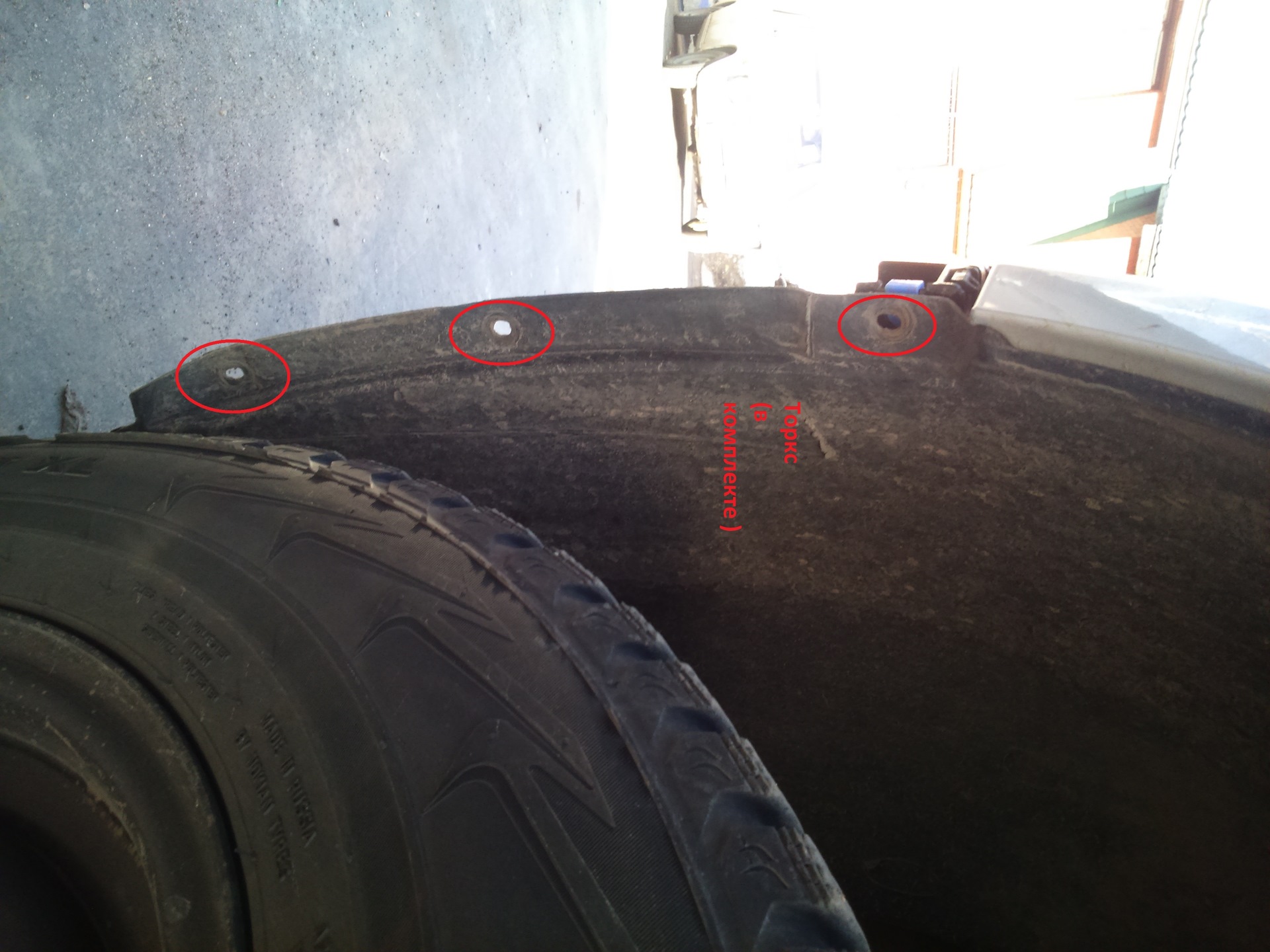

подскажи. как аккуратно отщелкивать верхние крепления бампера, что бы не сломать их?
Честно не знаю, я делал со страхом, руку просовывал под подкрылок и толкал изнутри а другой рукой тянул за угол, снимал так три раза и потерял только одну душку у крепления (треснула) но это было ещё год назад зимой, когда фары ставил, новый бампер очень тугой по сравнению со старым, я его боялся наоборот защелкнуть, хорошо что отец был, вместе натянули его аккуратно)
Antonick
Аккуратно в щель минусовую отвертку запихивай и дави защелку вниз, а второй рукой бампер снизу вверх толкай. И на отвертку лучше малярный скотч наклеить, чтобы царапин не осталось.
