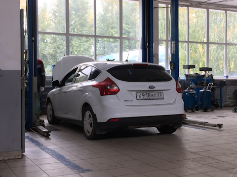

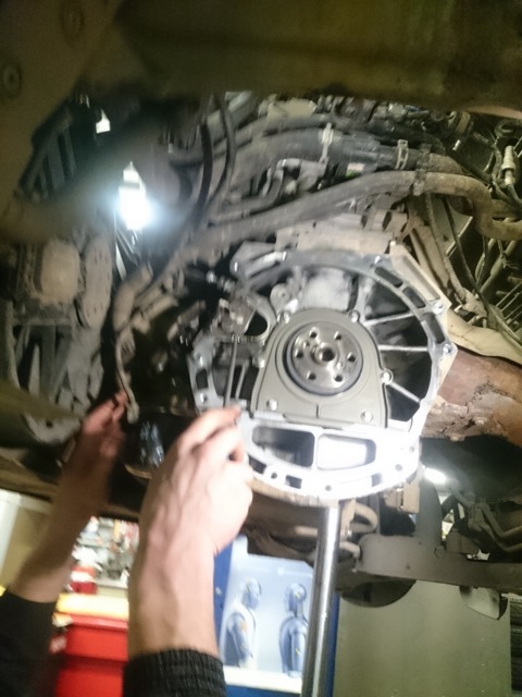

Но тут, нежданно-негаданно, форд решил напомнить, что машина скучает без внимания: при очередной замене масла обнаружилась небольшая течь из верхней части стыка двигателя с КПП.
Сразу подумалось, что это задний сальник коленчатого вала — распространённая проблема на этих двигателях.
Вскрытие показало, что я не ошибся, и на следующий день машину отдал на гарантийный ремонт в Рольф.

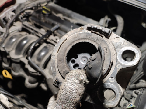

В процессе диагностики ещё отдефектовали правую опору двигателя, тоже заменят. Надеюсь, большая часть вибрации на холостых после этого уйдёт. Продлённая гарантия начинает окупаться, чё.
