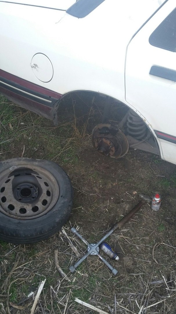

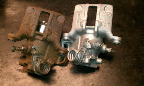

Вот такое приключение, прямо по среди города начали проваливаться тормоза, но хорошо что не полностью (хватали более-менее в самом низу). Что и как было примерно описано тут.
Ну, прикатил к гаражу и понеслась:
Начал поднимать машину, домкрат соскользнул и чуть не угробил мне порог.

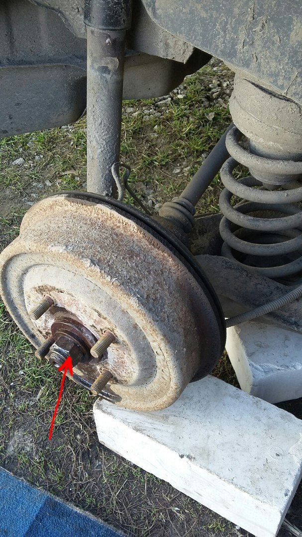

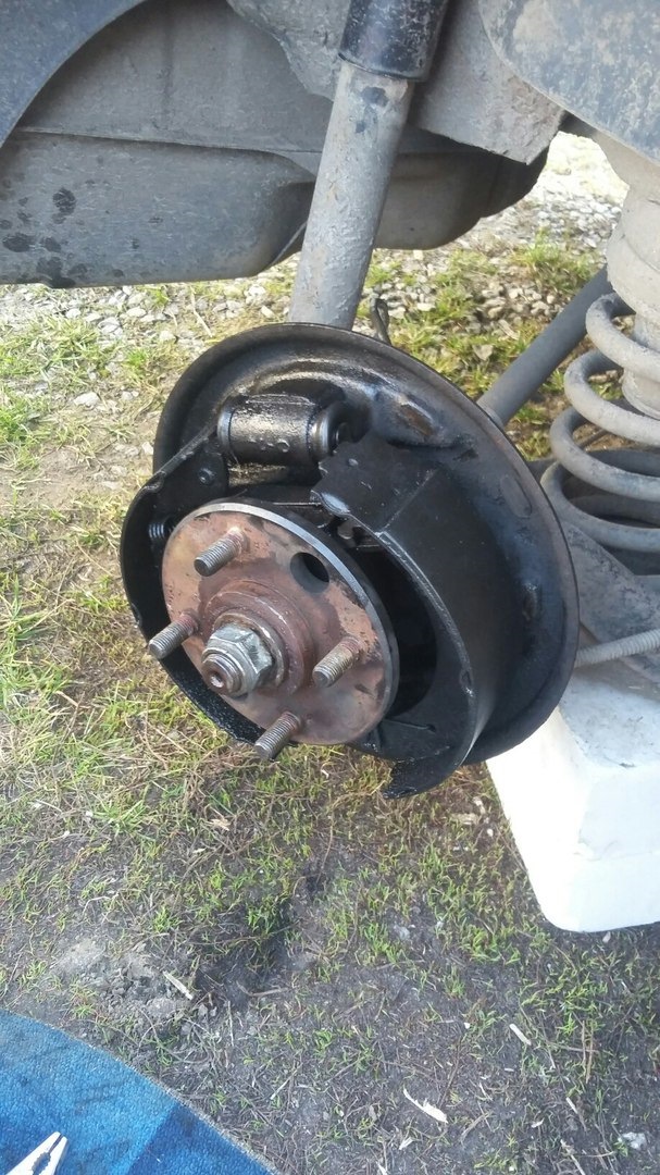

Сняв колесо и напрочь забыв (ситуация "не знал да еще и забыл") как там что снимается, по собственной дурости начал пытаться открутить гайку (отмеченую на фото)
Провозившись с ней около полутора часа и все-таки соизволив посоветоваться с опытным человеком, я немного потерял веру в себя :(

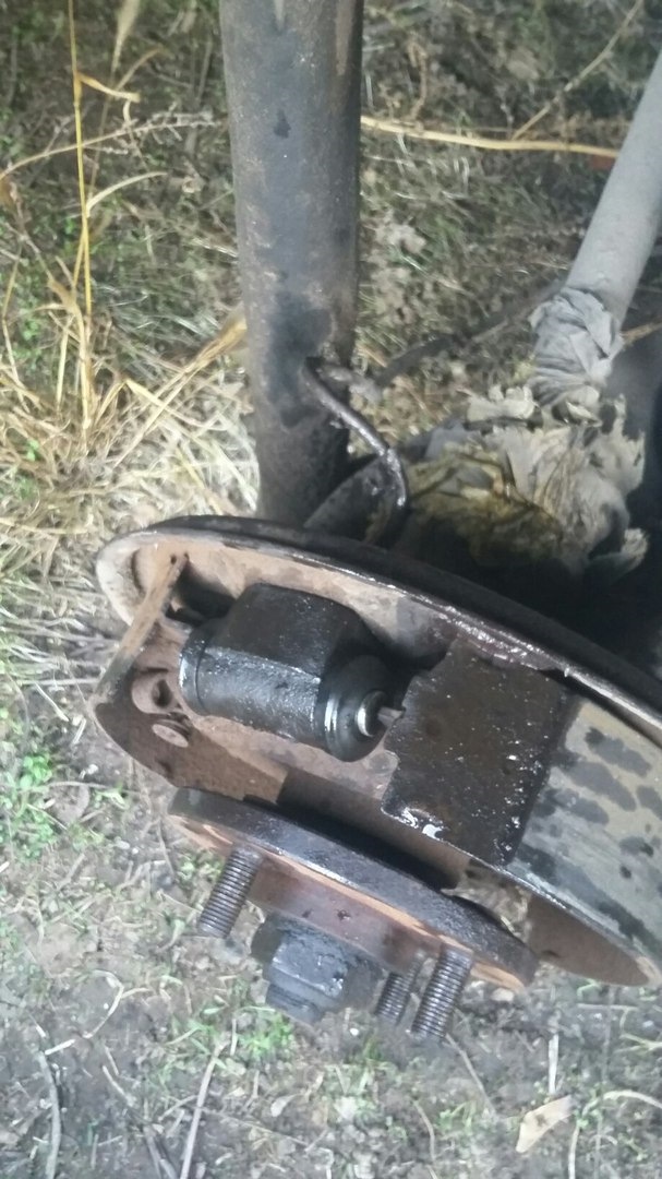

С помощью ВДшки, отвертки и небольшого упорства все-таки удалось добраться до виновника торжества.
С помощью нехитрых манипуляций и рядом стоящего форда нерабочий цилиндрик превратился в рабочий ;)

Все потому что на сиерре двухконтурная тормозная система, если где-то утечка она все равно будет тормозить, хоть и плохо, гайка которую ты пытался открутить ступичная еще и справа имеет обратную резьбу)) надеюсь, тормозуху хоть с колодок смыл
естественно повытирал)
на будущее, тормозуха хорошо смывается обычной водой
