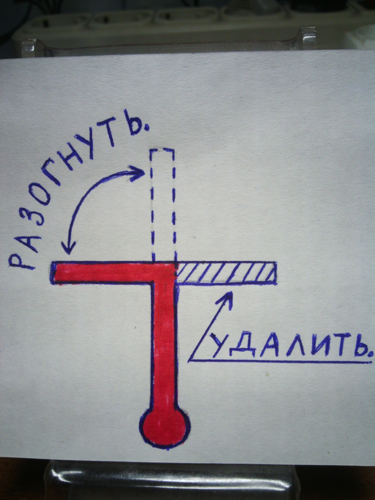

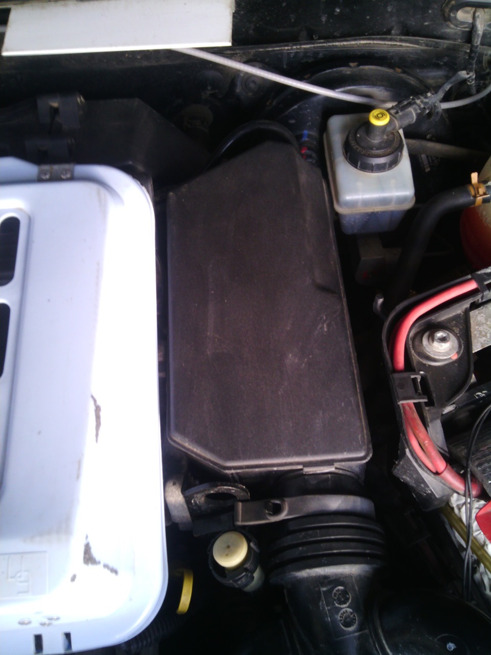

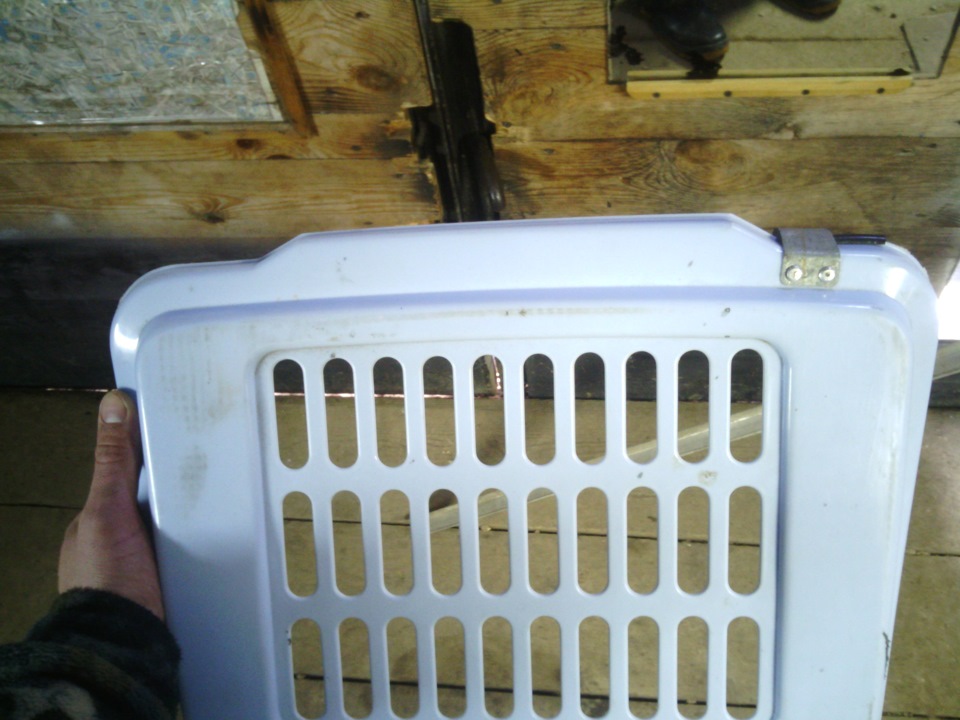

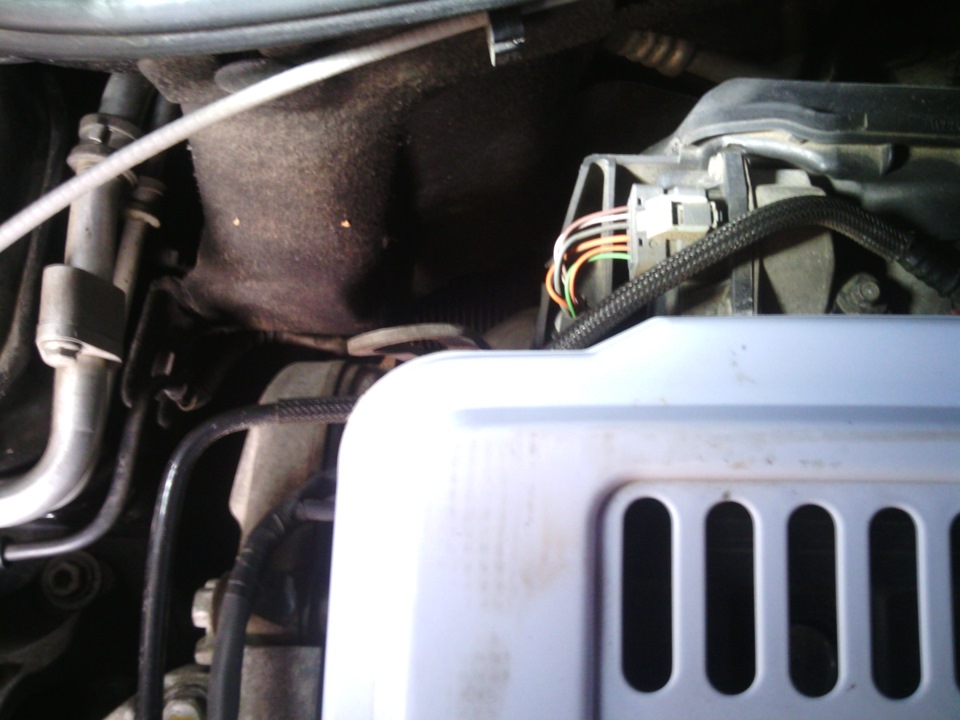

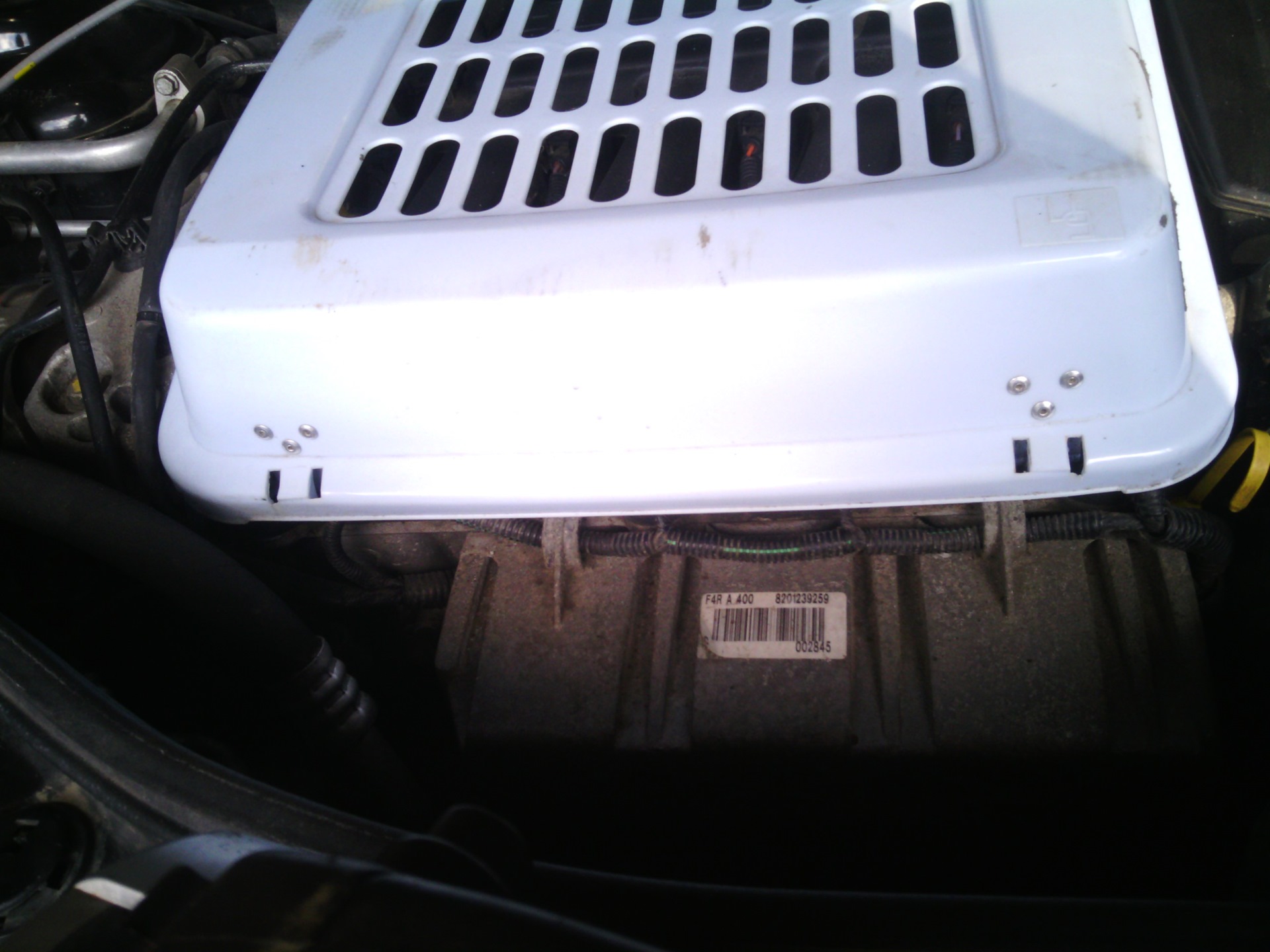

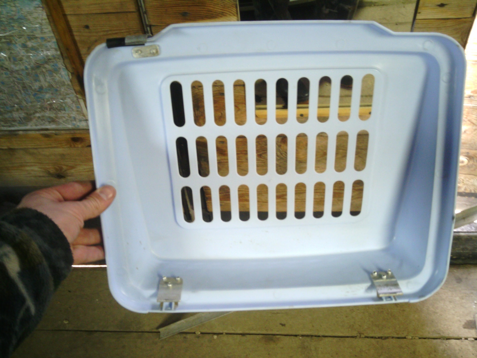

Как, всем, известно, в Дастере с экономили на всем, в том числе и на Декоративной крышке двигателя, хотя защелки под нее установлены(Спасибо и на этом).Неприкрытые свечные колодцы, да и визуальная бюджетность из-за отсутствия сие Девайса, меня изрядно напрягала.Покупка новой крышки, для меня, непозволительная Роскошь, покупка Б/У затрудняется поиском и расстоянием. Однажды дома, на глаза, мне попалась крышка, подходящего размера, от корзины для белья, которой все равно не пользовались(с крышкой не влазила под раковину).Примерка ее на двигатель, показала идеальное совпадение по размерам.Для изготовления крепежей, использовал два, доработанных сигмента длинной 3см из алюминиевого Т-образного профиля 3см×3см и одну защелку из полоски оцинковки.Штатные защелки на двигателе, немного поджал для более плотного защелкивания крышки.Пока самодельная крышка обживается на новом месте, но с наступлением тепла, планирую покрасить ее в Черный цвет, а места с отверстиями заклепать блестящим прямоугольником(полированный алюминь, либо нерж).Вариантов Декора множество, не подкачала бы Фантазия!
Так же установил под капотом:уплотнитель от Газели, сетки в бампера, топливный фильтр вместо Пустышки(о существовании фильтра в топл.модуле я в Курсе, слазил, проверил, но думаю от добавочного хуже не будет), выключатель Массы, Волговские сигналы и затермоусадил рукоять масл.щупа(у меня, почему-то, был не крашенный метал, аж не приятно было прикасаться при проверке уровня масла).

Проэкт Крышки не ЗАВЕРШЕН, это ПРОМЕЖУТОЧНАЯ Стадия, Примерка так сказать, ездить с такой Постоянно я и не планировал, жду Тепла для Покрасочных работ, видимо не получилось правильно обьяснить, но хоть Развеселил кого-то!

На данный момент не закрыты, но она не доделана, когда покрашу и верхнии дырки прикрою, то будет все нормуль.Понимаю, что это колхоз с удовольствием поставил бы заводскую если б кто подарил, а пока хоть Так!
