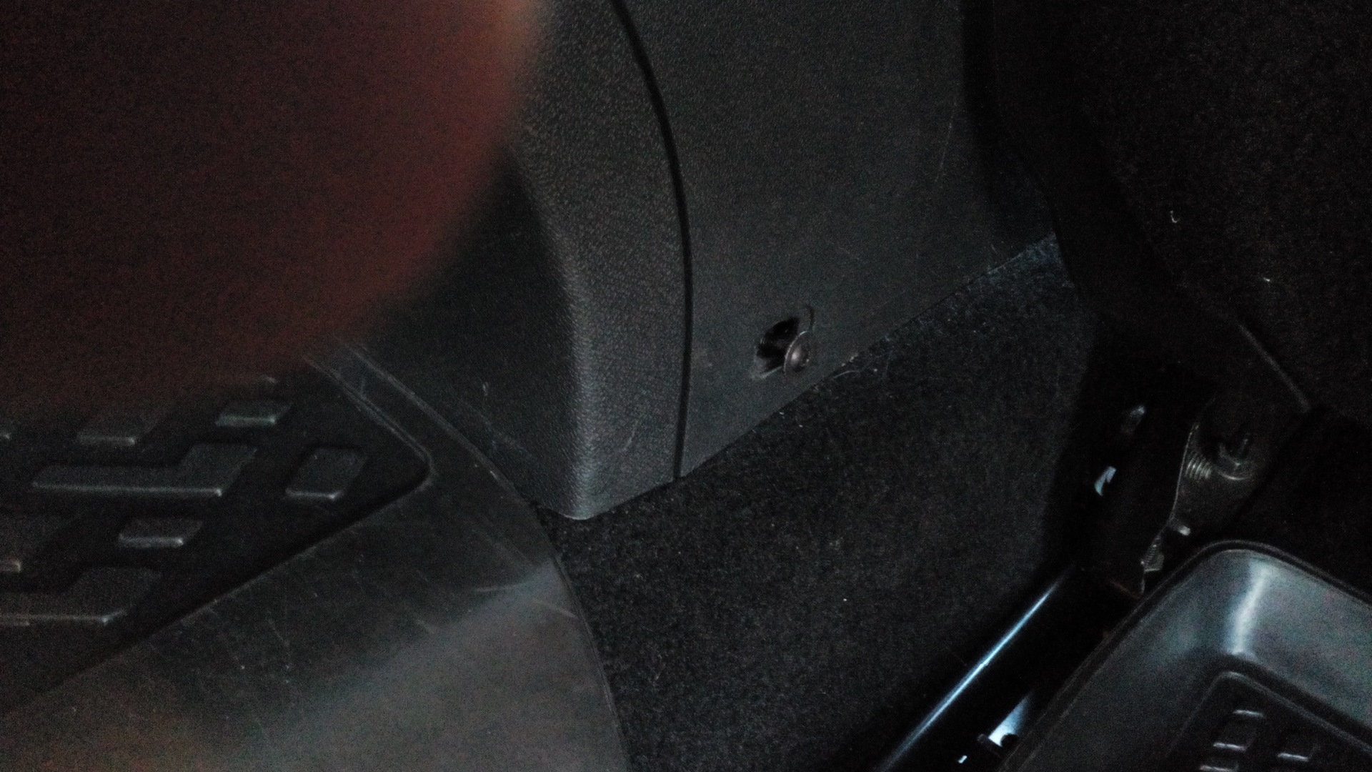

* Откручиваем 2 шурупа по бокам консоли.

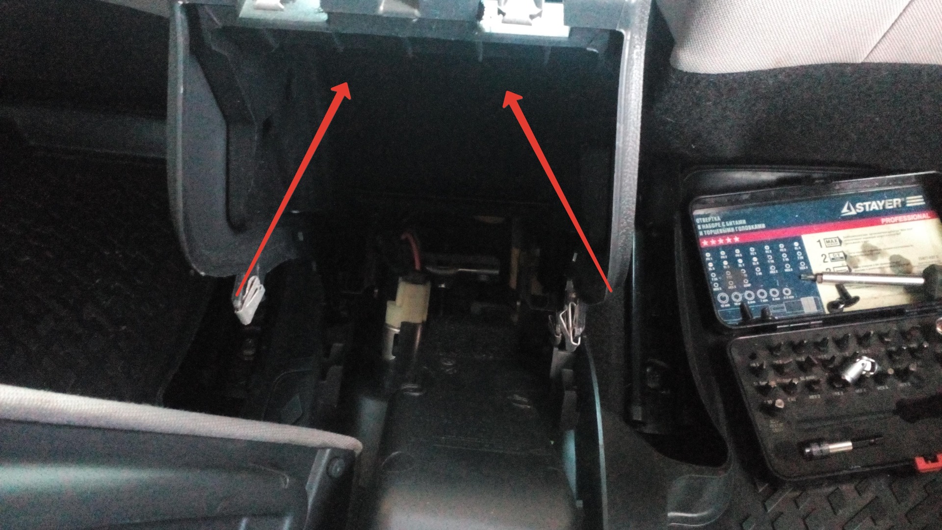

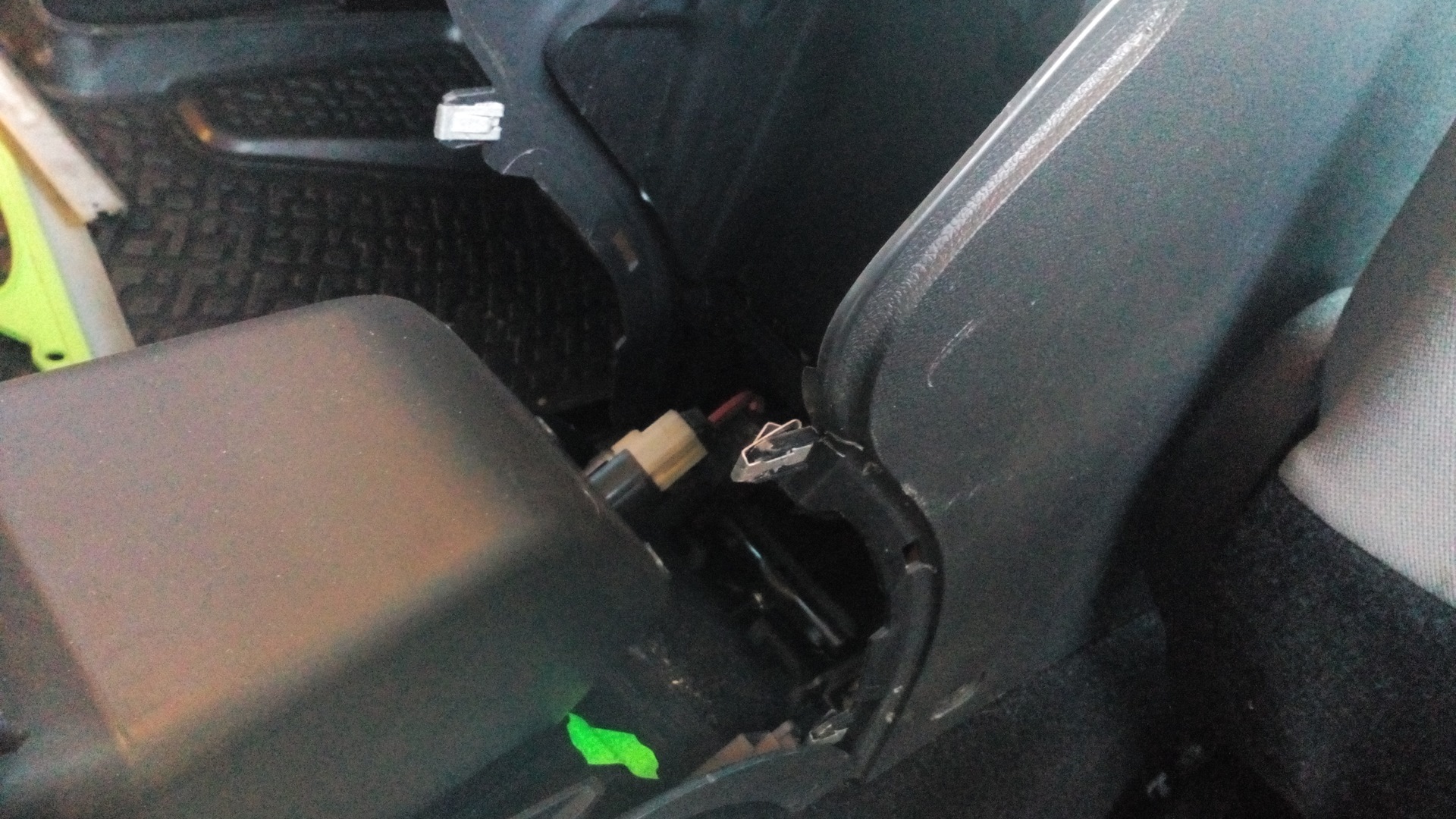

* Поддеваем и сдвигаем назад заднюю часть.

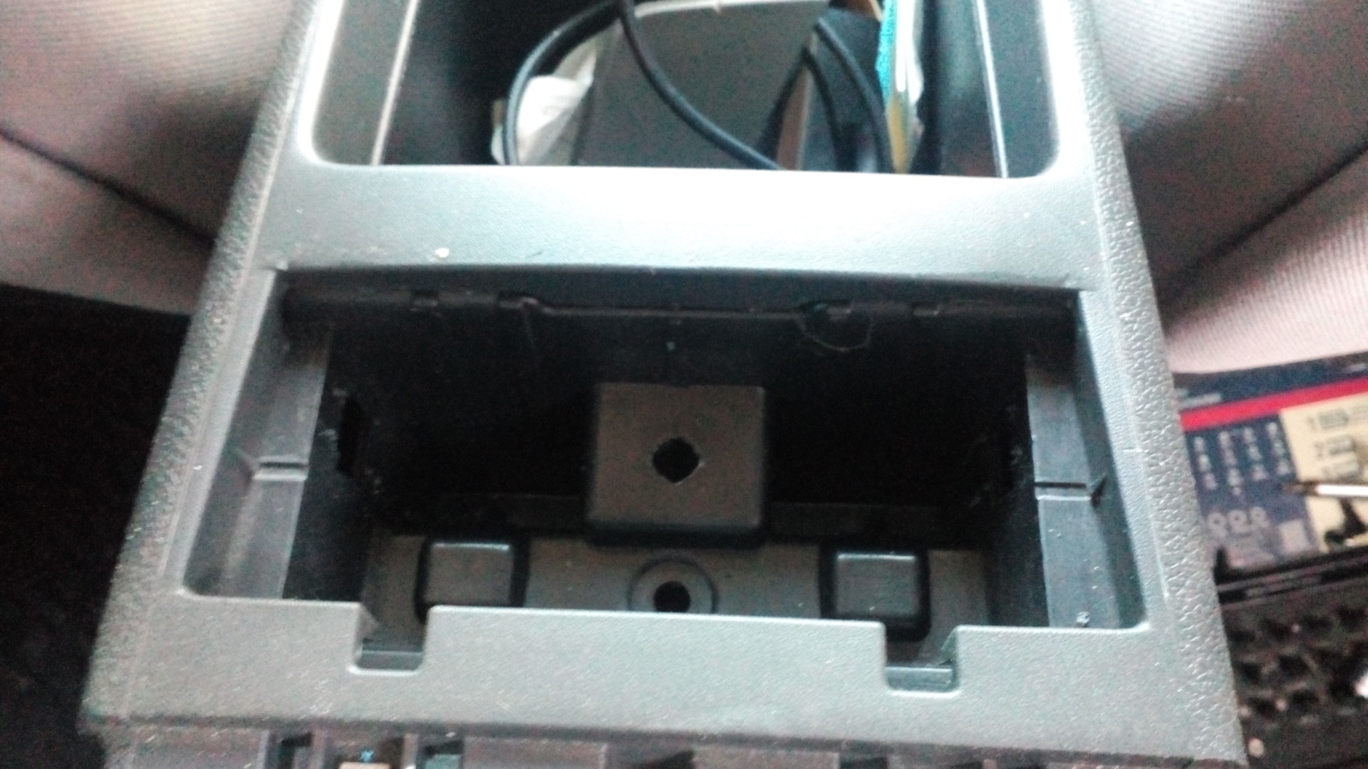

* Откручиваем 2 шурупа, смотрят снизу и держат площадку для крышки подлокотника.
* Покачивая из стороны в сторону сдергиваем верх крышку подлокотника.

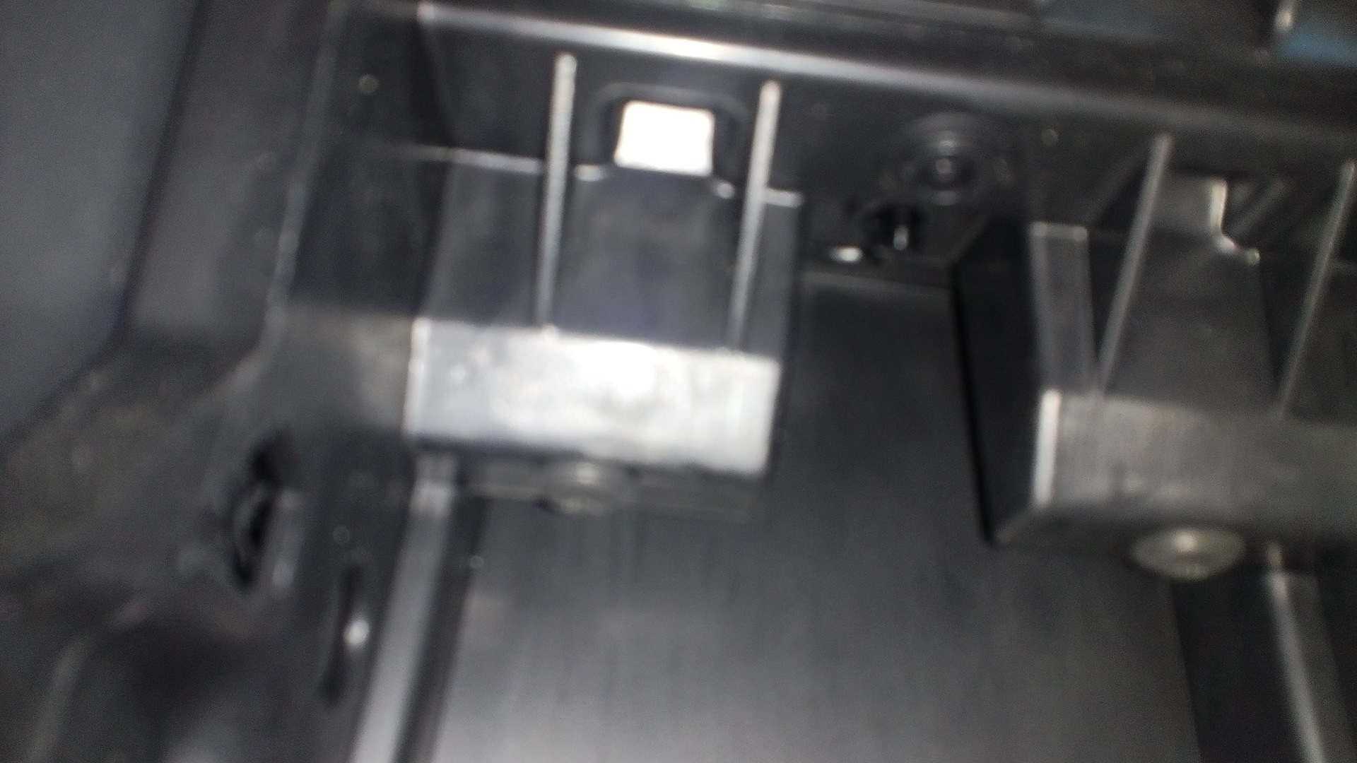

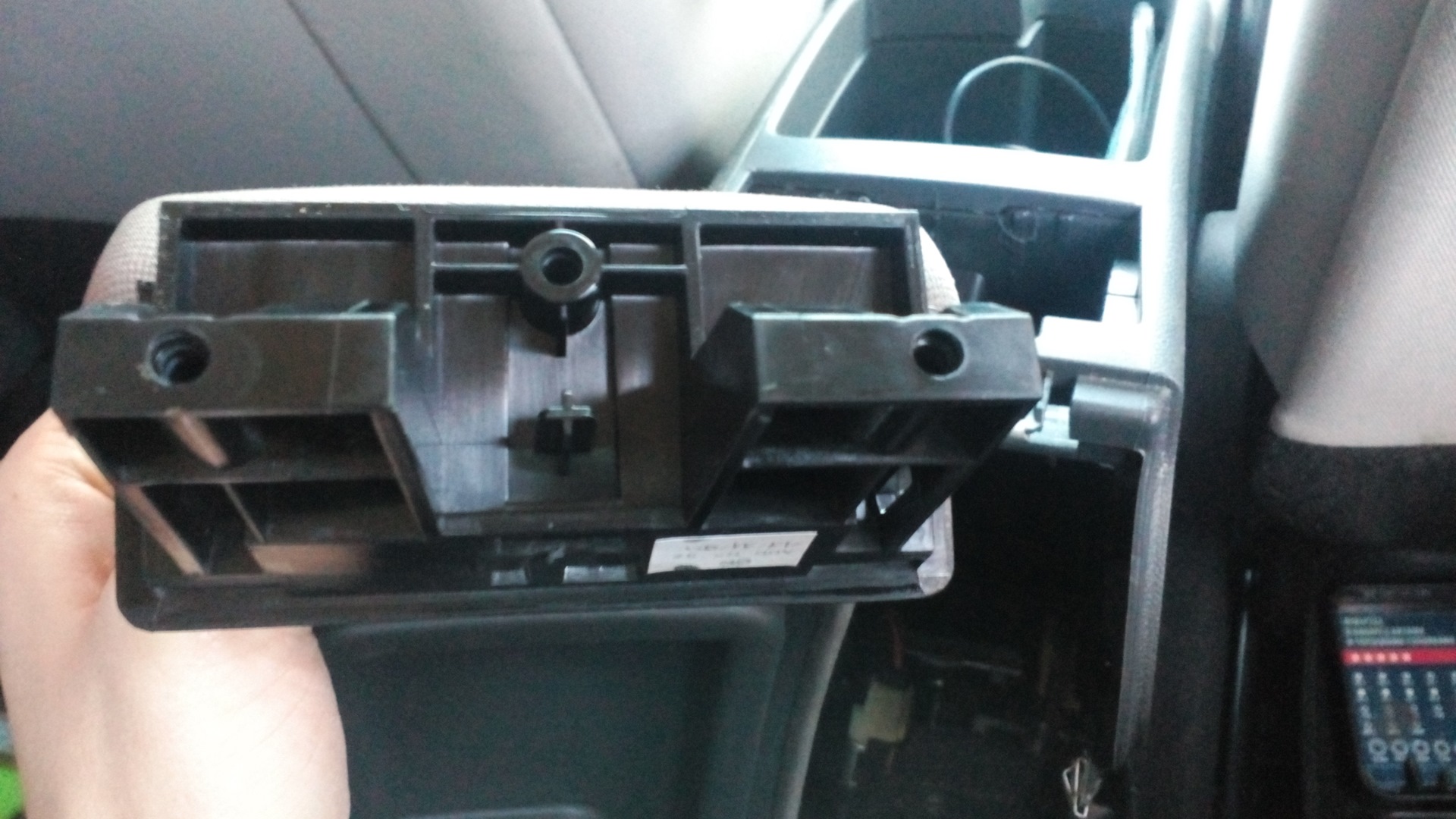

* Крепление на самой крышке
