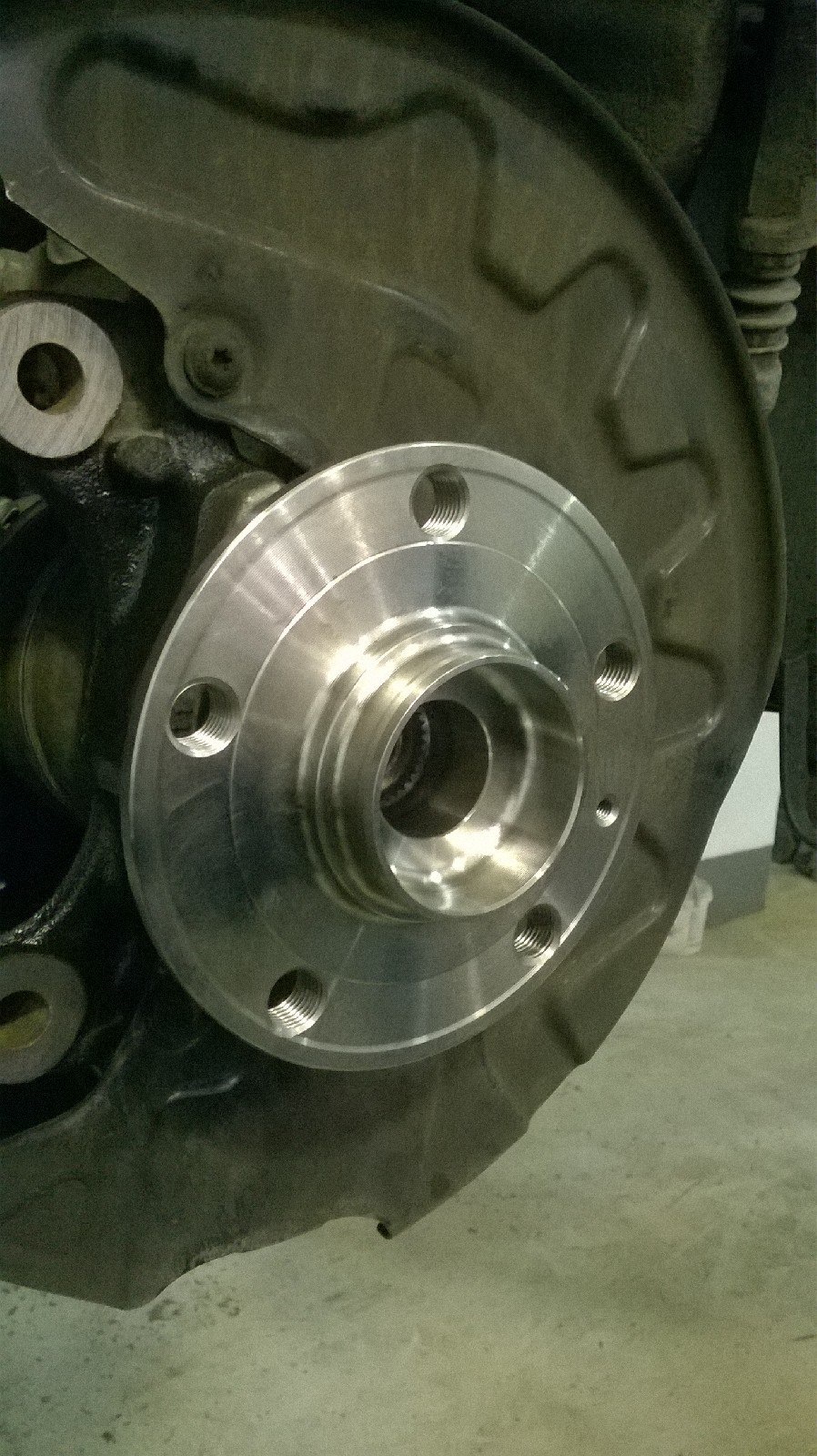

4. Загудел левый передний подшипник, появился даже люфт (подняли, дергали руками – колесо ходит, будто недокручены болты диска с шиномонтажа, вердикт – срочно менять).
Новый подшипник оригинал идет только в сборе со ступицей = 5100 грн (для нас со скидкой сделали 3996 грн) + работы по замене 300 грн. Есть еще неоригинал за 2000 грн, но он и ходит вдвое меньше.

Достойный пробег! Дай бог и дальше не ломаться. Цена подшипника конечно не обрадовала…
Потому что в сборе. Но заметим, что это же, пожалуй, самое "травматичное" колесо из всех четырех – вечно куда-то влетает. Вот и выбило со временем.
