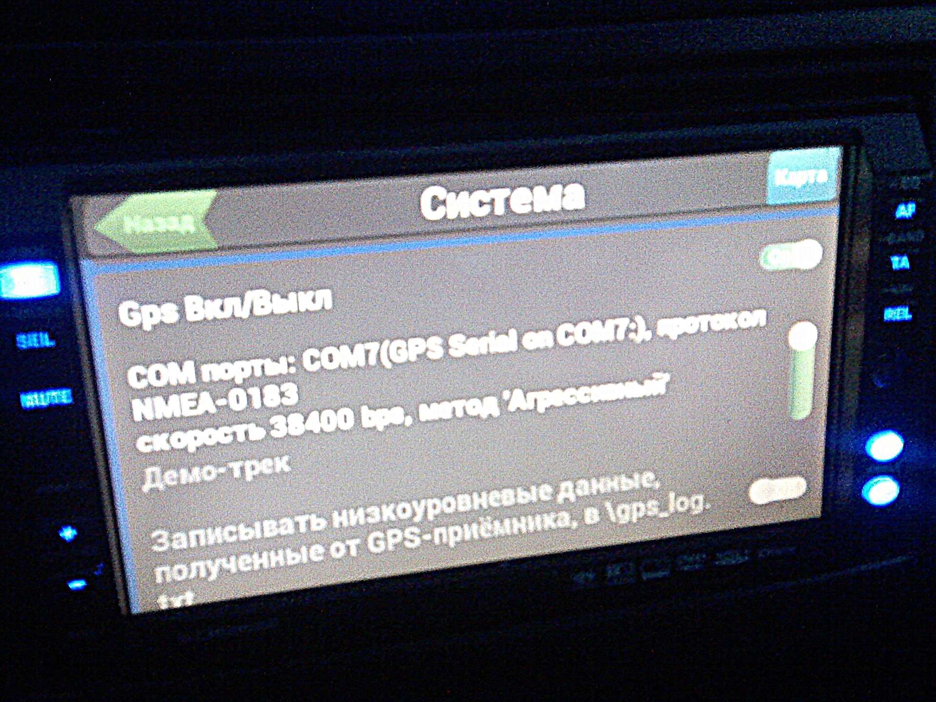

Нашел толковый навител под наши устройства 9.1 карты 2015 года работают! )))) Разобрался с проводкой методом тыка, если кому понадобится спрашивайте! Navitel 9.1
