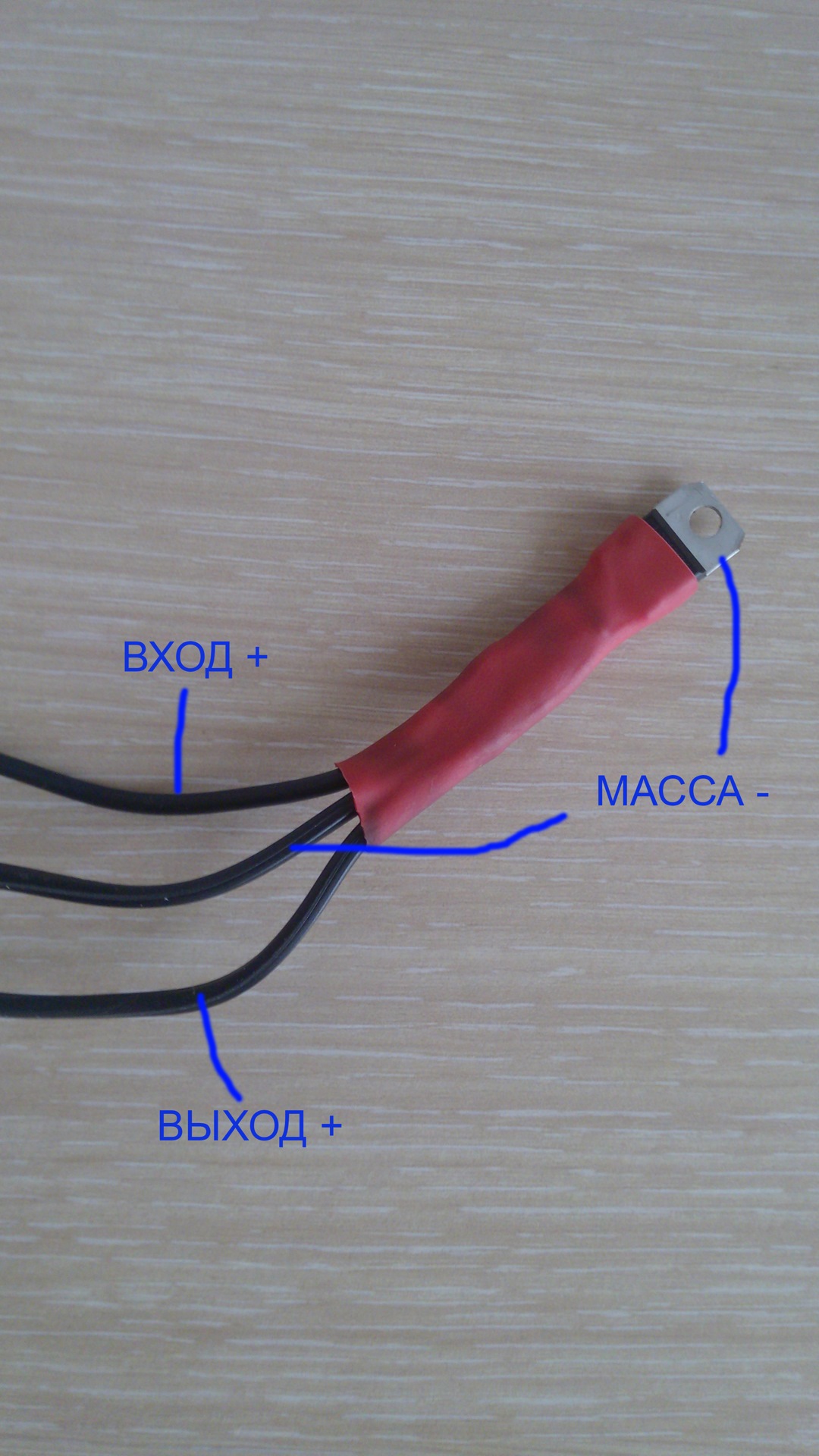

После установки светодиодов в подсветку и приборку (part. 1 и part. 2), а так же почитав Драйв, решил как и многие сделать себе стабилизацию, ибо нет желания у меня перепаивать лампочки через каждый месяц, а то и реже).
Много статей прочитал и думал сделать как и многие, с помощью КРЕН8Б на 12В 1,5А, но на просторах Драйва и интернета в целом нашел несколько статей, в которых написано, что даже с КРЕН8Б на 12В горят светодиоды. Мною было принято решение, взять КРЕНку не на 12В, а на 10В ценой в 25 рублей, для того чтобы нагрузка на светодиоды была еще меньше, а следовательно и срок службы продлевается. Да, согласен, будут светить тусклее, чем если бы на них приходила напруга в 12В, но для меня главное это долговечность, а разница светоотдачи не велика.
И так вот КРЕНка:
Первым делом снимаем блок предохранителей, тот что в салоне (подробное описание вот тут)
Замеряем ток на 12 предохранителе, у меня был 0,42А при не запущенном и 0,46А при запущенном, а Значит КРЕНка, рассчитанная на 1,5А вполне должна справиться.
Подключаем КРЕНку, замеряем напругу на кнопке задних туманок (подсветка):
Теперь я не переживаю за свои светодиоды, посмотрим как долго они прослужат.
Единственное в чем я начал сомневаться, так это после прочтения некоторых статей, о том что в светодиодах необходимо стабилизировать не только напряжение, но и ток, с помощью LM317, но пока не стал заморачиваться с ней, решил пока оставить только КРЕНку, посмотрим как она себя покажет.
Всем большое спасибо за внимание.
Всего доброго, удачи на дорогах и в жизни!

Не знаю чего вы заморачиваетесь…как инженер- электронщик скажу херь все это …все зависит от качества р-N перехода если диоды сделаны под 12 вольт то там допуск по напруге плюс минус трамвайная остановка ну до 15 вольт точно…поэтому вся эта прелюдия тупо запаривание себя . Покупайте не дешёвые китайские диоды а нормальные…хотябы фабричный китай…у меня в приборке горят года 3 …и все ок в ДХО погасло 4 диода ну здесь по причине попадания воды …заменил на норм. Из ленты и все ок!
Какой еще допуск по напруге инженер-электронщик. При входном 12В через светодиод течет ток 20ма, а при 14В уже 33ма, что больше чем на 50% от номинального. Конечно светить долго не будет. Я вообще не сторонник Кренок и им подобных, (нет необходимости резать провода и колхозить скрутки или пайки)мне проще заменить резистор с расчетом :при Входном 14В, ток через диод выставляю около 17ма. Светить будет долго.

Светодиодам до п.ды какое там напряжение. Им главное какой через них течет ток! slavan888 правильно написал, нажно расчитывать резистор на номинальный ток при максимальном напряжении. То есть чтобы при 14,4 вольта ток через диод не был больше 20 миллиампер, и прослужат они ооочень долго. Ну а чтобы все не переделывать и кренка сгодиться
