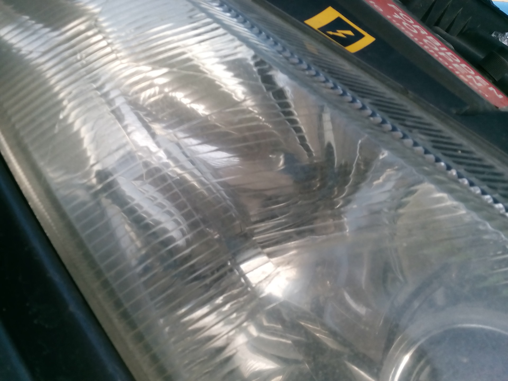

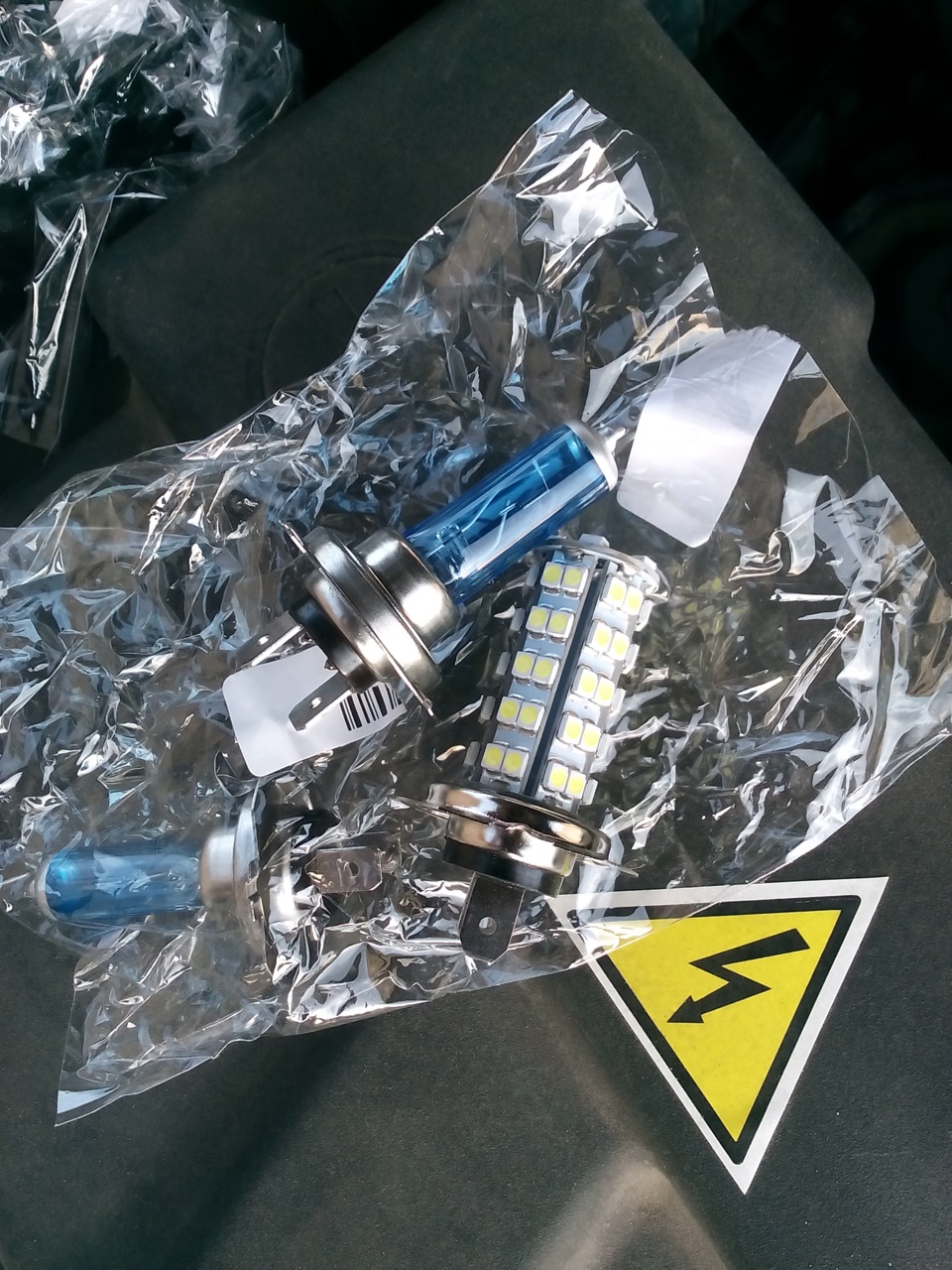

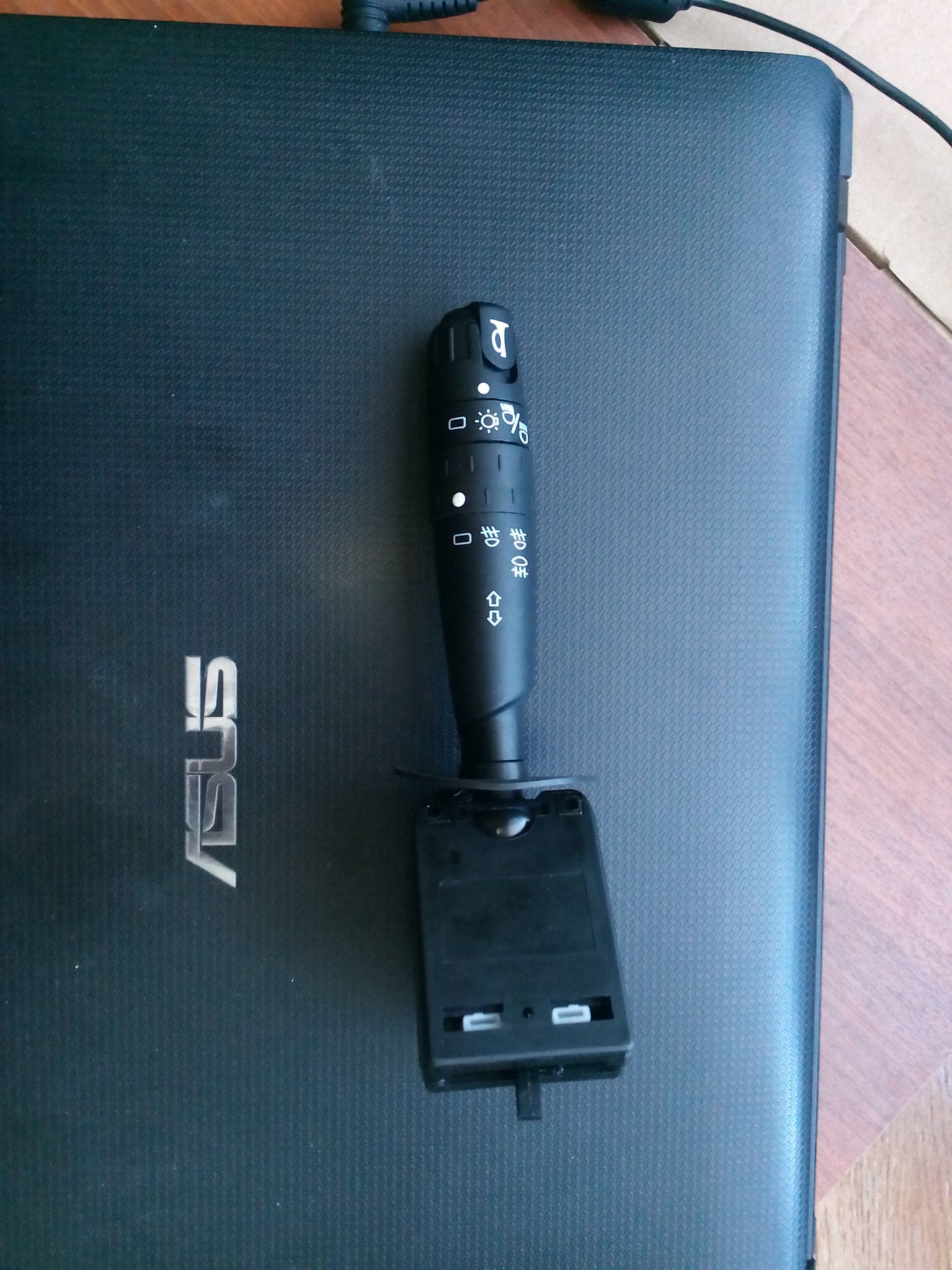

Решил устранить" колхоз" .Приобрёл переключатель поворотов с функцией включения передних туманок. Установил и кажется всё круто но при проверке обнаружил ПРОБЛЕМКУ : при включении ближнего всё супер НО при включении дальнего гаснет ближний(раньше при включении дальнего ближний не гас) и так как у меня стоит линза со шторкой то свет попросту гаснет а в дальний я ранее устанавливал светодиодную Н7 пришлось вернуть назад родные галагеновые Н7 из этого ВОПРОС: у владельцев дорестайлов с туманками по заводу у вас при включении дальнего ближний гаснет?

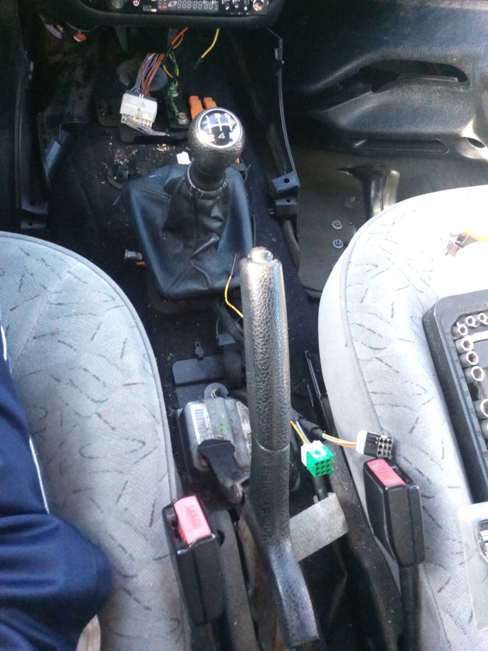

И ещё вопросик нашёл две фишки в центральном тунеле Зелёная и Черная наверное на обогрев седух но всежехочу спросить по цветам что куда? СПАСИБО ЗА РАНЕЕ

У меня тоже не гаснет, по заводу противотуманок не было, сам докупал их и заодно переключатель.

У меня тоже не гаснет, где то была тема про не оригинальные переключатели.

На моем дорестайле при включении дальнего ближний НЕ гаснет. Противотуманки были по заводу

У меня на дорестайле не гас, когда подрулевой менял с туманками, а сейчас на ресте гаснет, но тут всё по заводу. Хотя, если свет на автомате стоит, то дальний включается с ближним одновременно. Такие дела))
У меня не гаснет, да и переключатель походу от рестайла

У меня не гаснет. Горит ближний вместе с дальним. Видимо переключатели разные бывают.

У меня на старом переключателе без туманок, ближний не гас, поставил с тумнками стал гаснуть.

Да, у меня также ближний тухнет при включении дальнего. Изучал данный вопрос — всё дело в этом подрулевом. У каких-то остаётся замкнутый контакт ближнего при включении дальнего, а в каких-то переключателях — нет.
Фишки под ручником на обогревы. Одна на водительское седло, 2-ая на пассажирское (кнопки иконками отличаются, цветом разъёмов и замками на них, т.е. не перепутаешь местами).
