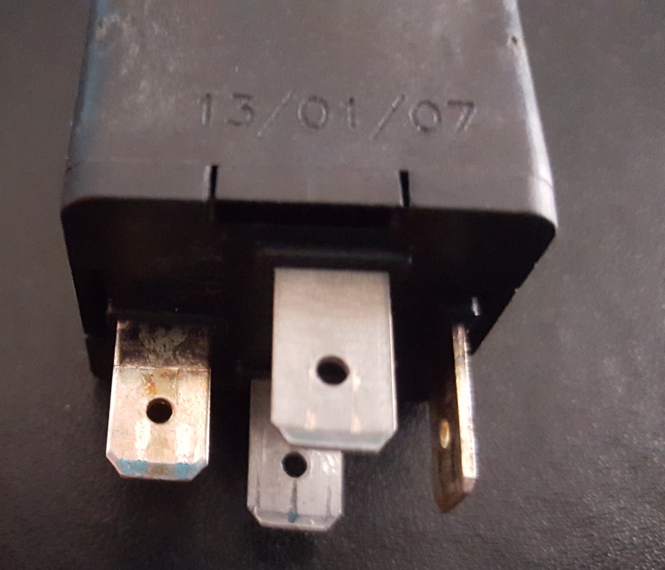

Много раз попадались на глаза обсуждения замена реле компрессора подвески. Озадачился у себя посмотреть. У меня оно находится под рулём и туда нормально не залезть. Нашёл я там 1 защёлку, но вот вторую никак. В итоге вытащил я оттуда реле и с матом и тд.
Нужного реле как оказалось у меня небыло.
Проверил всё работает. Зная наш народ и отзывы про колхоз…Я заказал оригинал и по приходу его установлю.Если вы ещё не меняли это реле?! То я очень вам рекомендую это зделать.

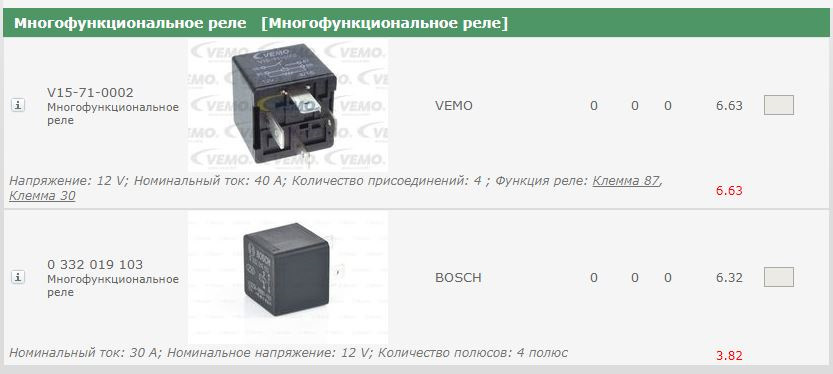

Привет!
В каталоге предлагается два варианта — VEMO и BOSCH. Вы не подскажете — они оба подходят? Если да, то лучше BOSCH тогда?
Или это вообще не то, что нужно (бил по номеру указанному в этом записи)?
Хм. Даже незнаю, надо визуально сравнивать.
Буду искать ваг тогда.
По цифрам подходят а вот по ширине контактов могут быть другие

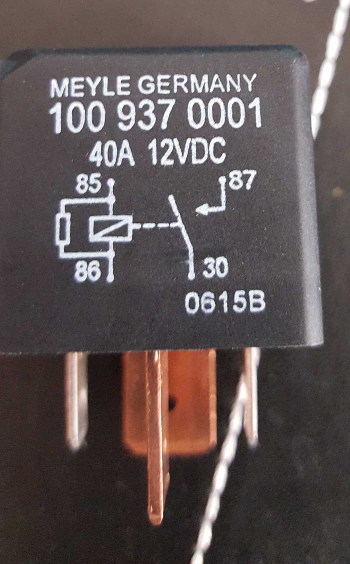

это реле универсальное:
Статус артикула действующий
Функция реле Проблесковый маячок
Функция реле Магнитное сцепление
Функция реле Охлаждение топлива
Функция реле Холостой ход вентилятора радиатора
Функция реле Трехфазный генератор
Функция реле Рабочий контакт
Функция реле Стартер
Функция реле Водяной насос, система очистки фар
Функция реле Прикуриватель
Функция реле Задний противотуманный фонарь
Функция реле Обогрев сиденья
Функция реле Кондиционер
Функция реле Стеклоподъемник
Функция реле Блок управления мотора
Функция реле Сигнализация
Функция реле Система дополнительного воздуха
Функция реле Топливный насос
Функция реле Насос, автоматическая коробка передач
Функция реле ESP
Функция реле Дневной свет фар
Функция реле Подогреваемое заднее стекло
Функция реле Звуковой сигнал
Функция реле Вентилятор, радиатор
Функция реле Противотуманная фара
Номинальная сила ток [a] 40
Рабочее напряжение [в] 12
Функции комбинированного переключателя Устройство с замыкающим контактом
Количество полюсов 4
Высота [мм] 25
Ширина (мм) 28
Длина [мм] 28
Техника подключения 4x 6,3 mm

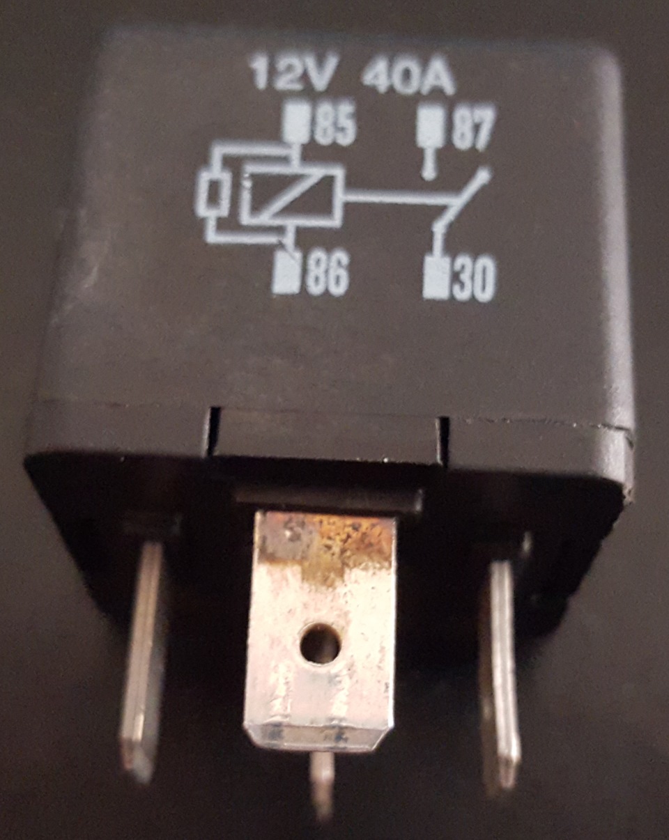

номер реле какой ?
8k0951253 Номерок был на 1 фото
