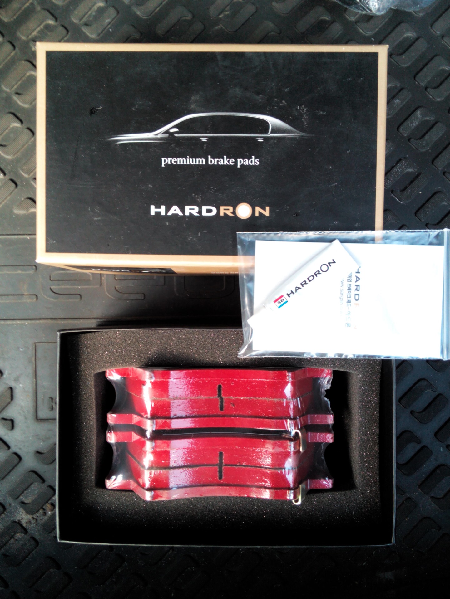

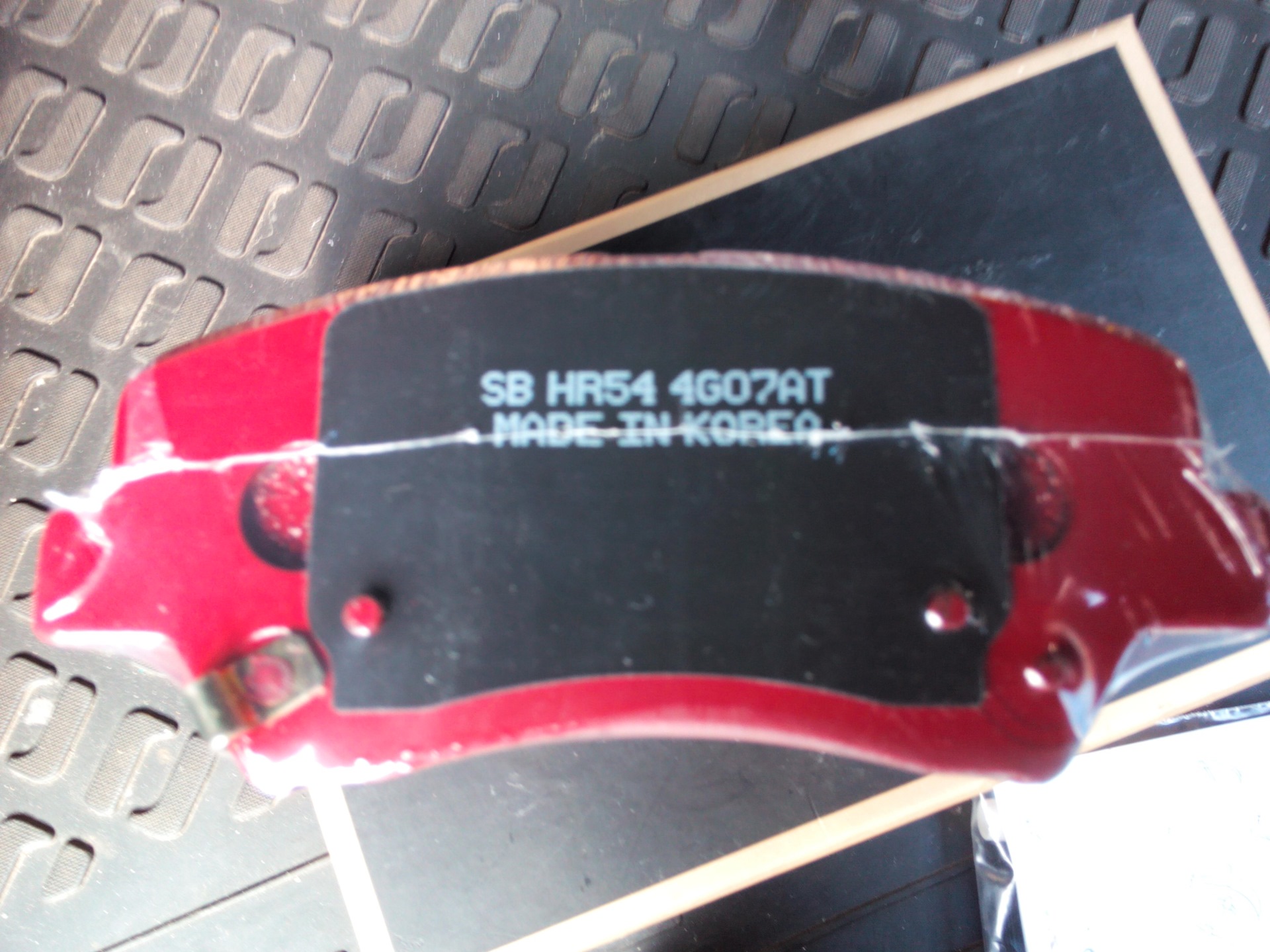

Погодка выдалась идеальная! Решился на замену колодок, т.к. ещё на ТО-3 в прошлом году остаток был 20% и тогда же были куплены Sangsin HP1400 за 2284р.

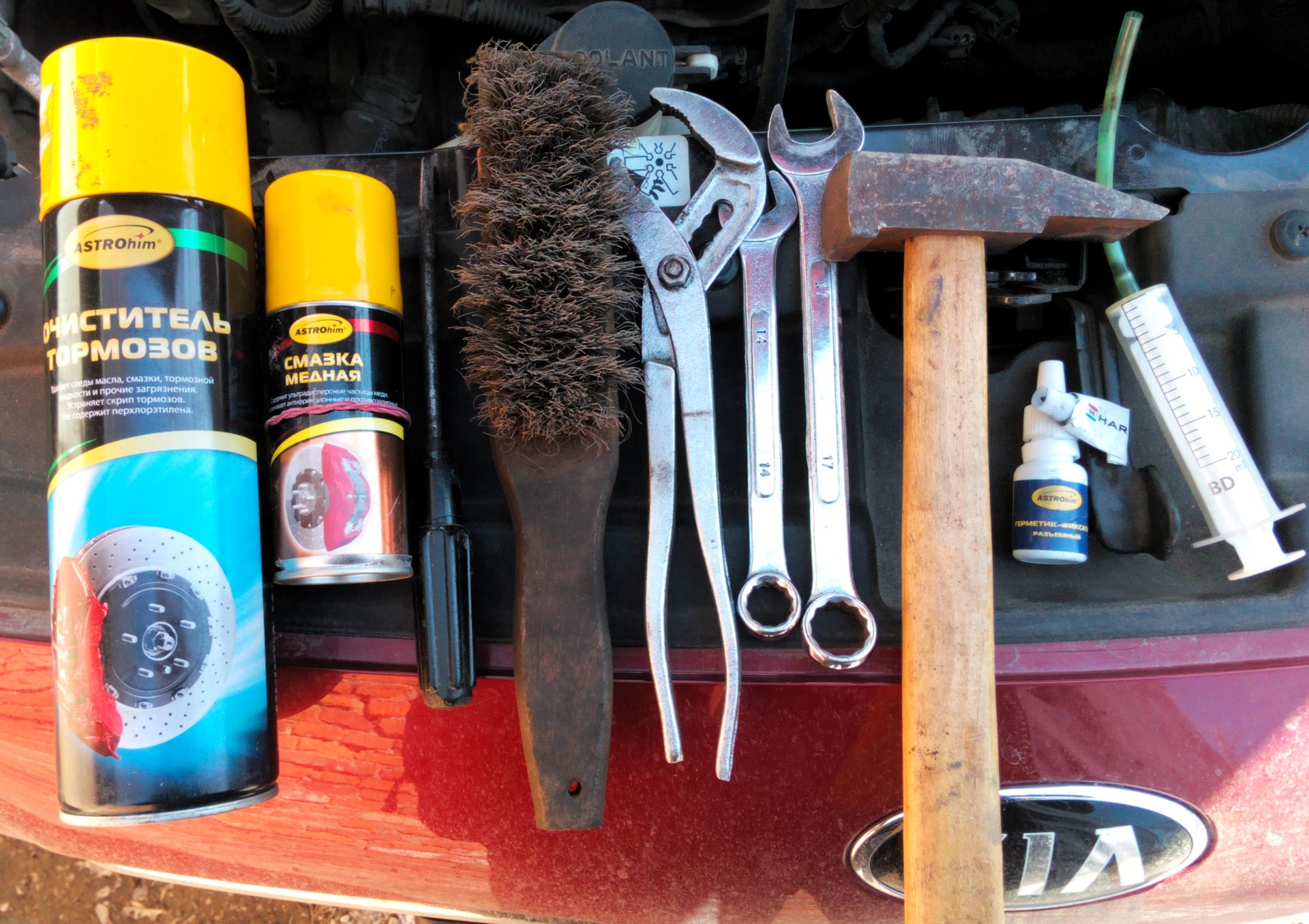

Почему они? А хз- понравились =). Замена на сервисе-600 р., но кризис-мать его, приходится на спичках экономить =). Вроде руки из того места растут, да и время в отпуске занять.Запасся инструментом

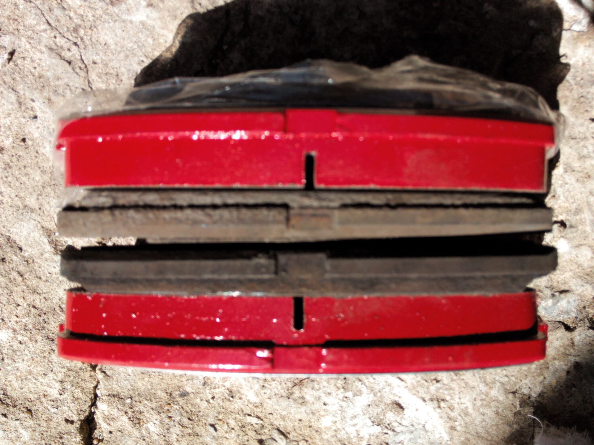

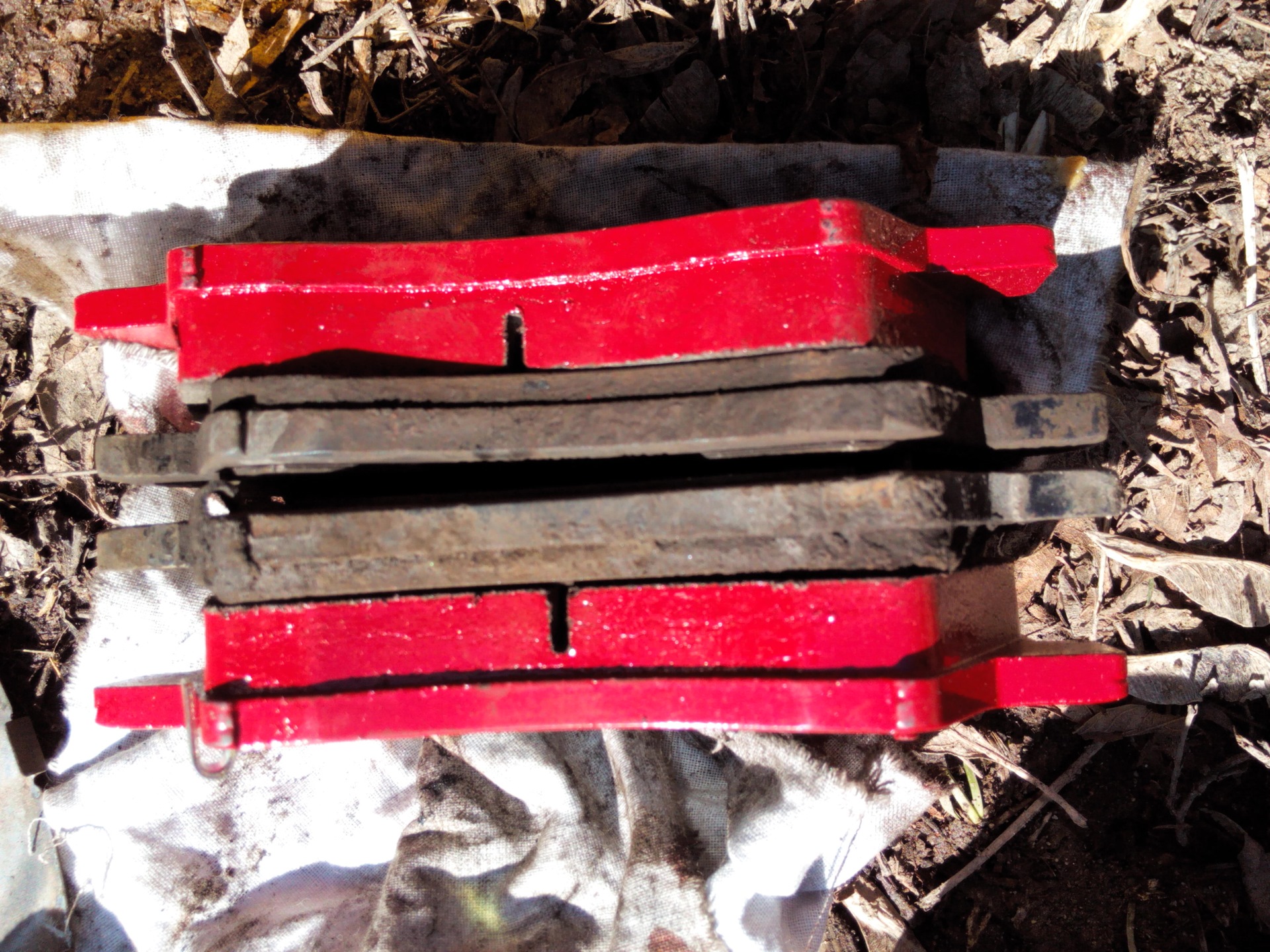

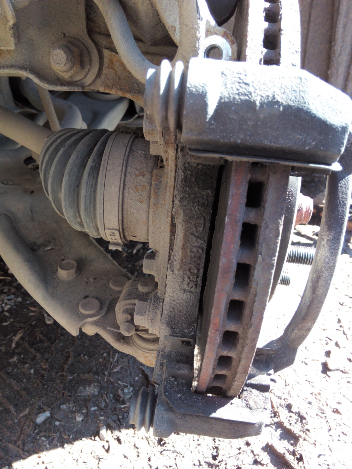

Сняв колесо и осмотрев колодки, сначала решил, что 4-5 мм хватит до следующего ТО.

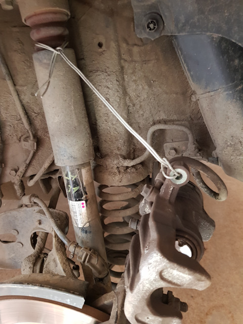

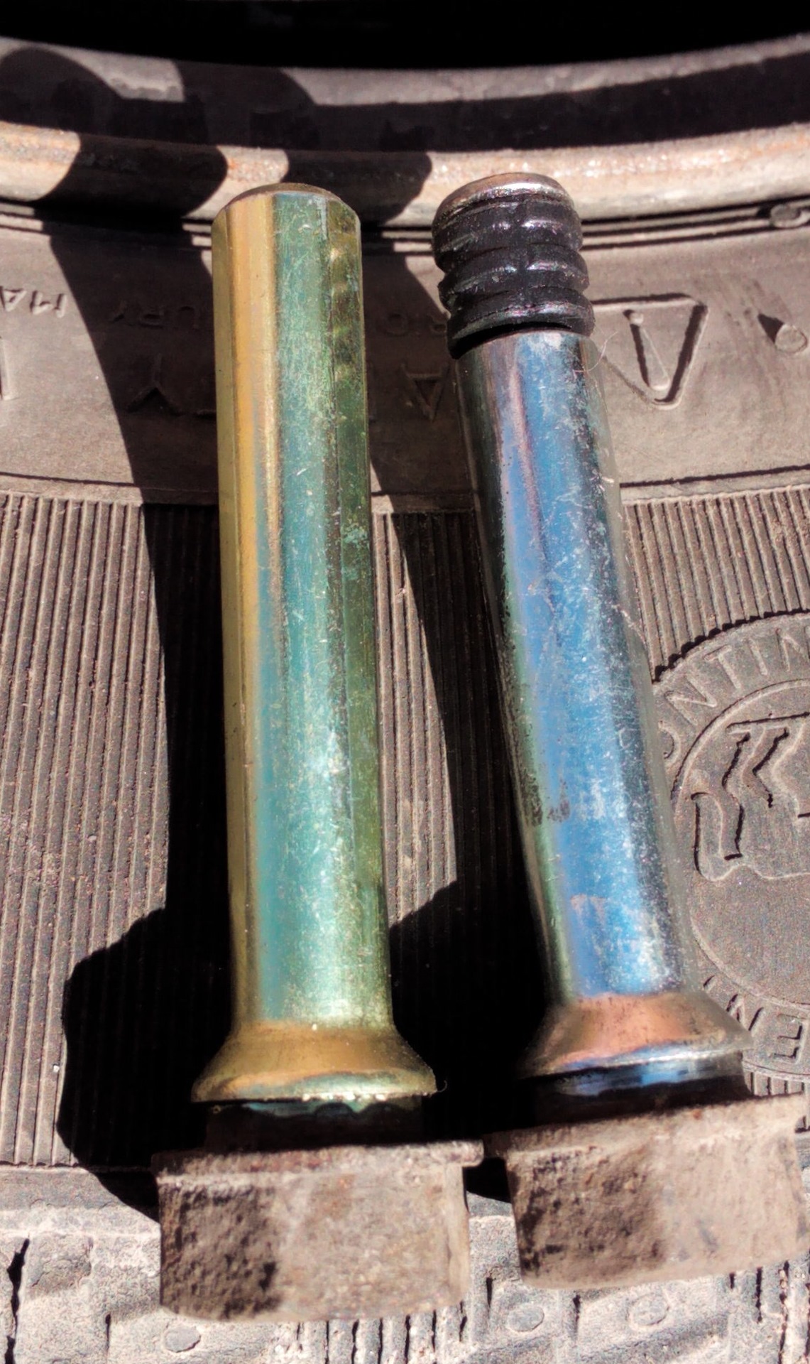

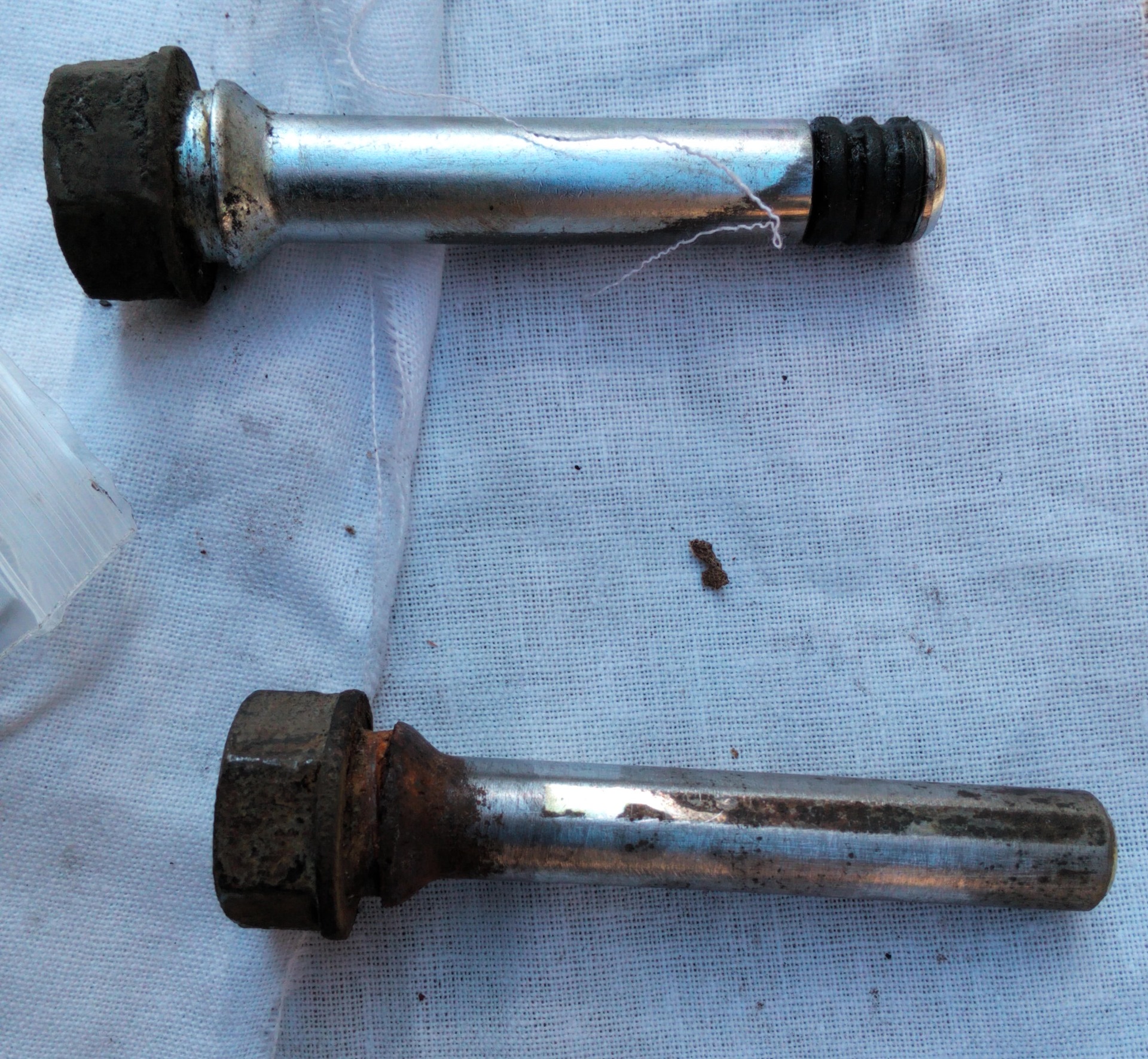

Ну раз снял, то чего уж заднюю включать-надо делать и как выяснилось не зря. На тему замены написано много постов+букварь. Остановлюсь на нюансах. Когда снял старые колодки решил проверить направляющие пальцы(кстати они разные
Верхний вышел хорошо и да же чуть смазки было на нём, а нижний с трудом вытащил, т.к. он был весь ржавый.Пришлось почистить наждачкой(на фото уже чищенный). На правой стороне всё было идеально-как с завода. Да же нижний был как новый, а верхний в обильной желтой смазке(наверно литол)

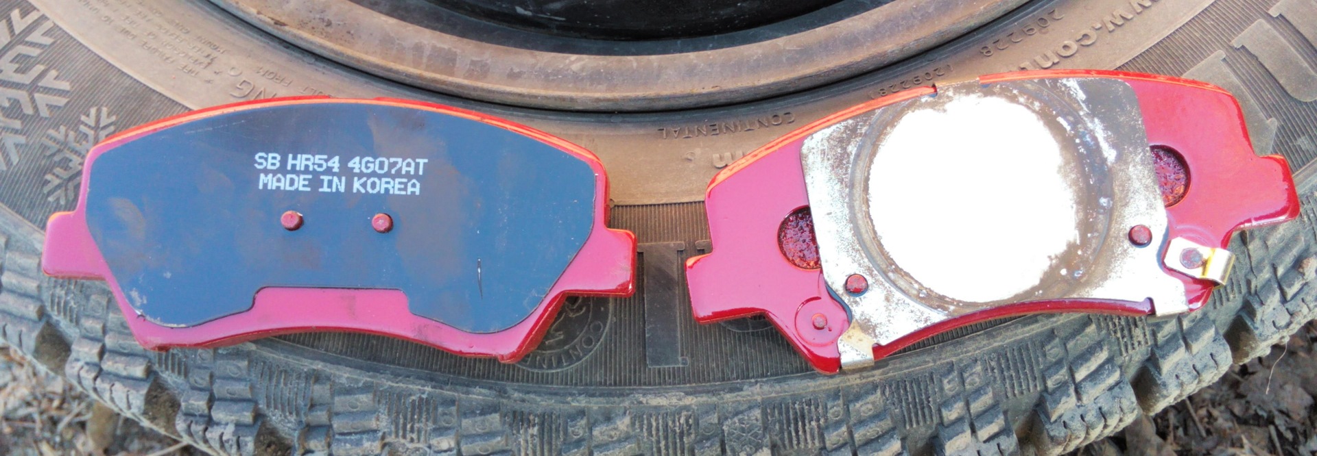

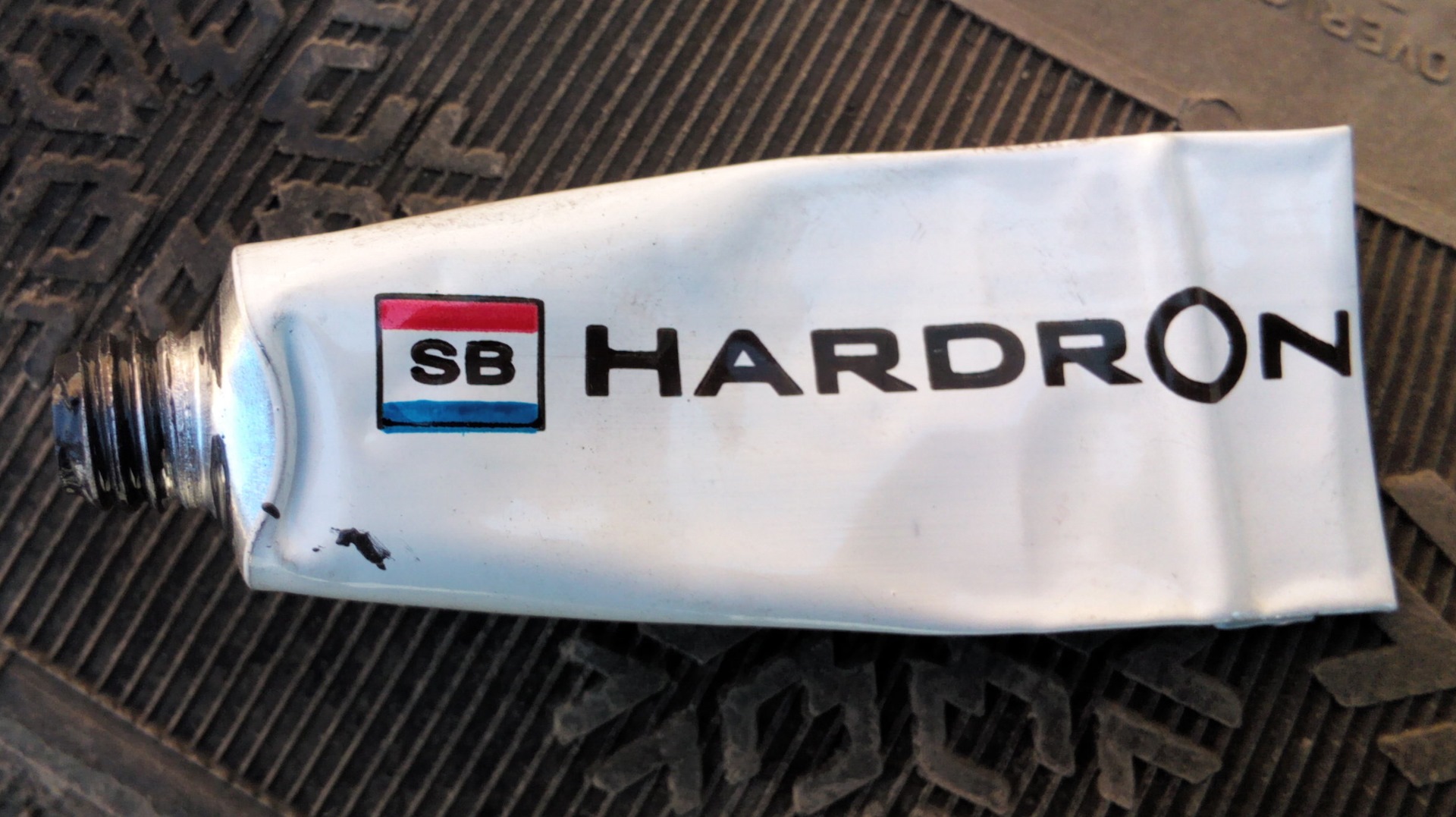

Смазал всё смазкой из комплекта

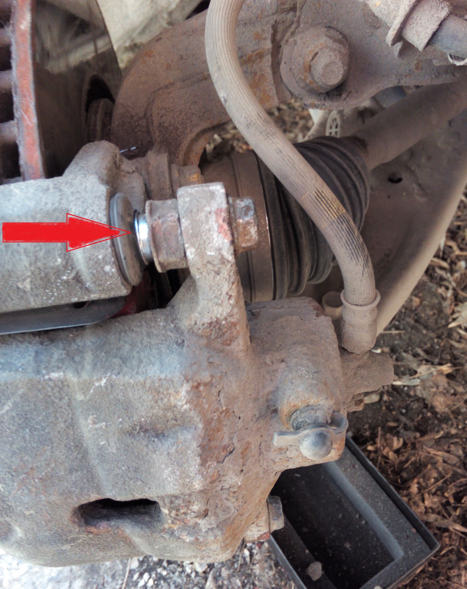

Противоскрипная пластина села как родная
Наружная села сразу, с внутренней пришлось повозиться-не садилась зараза, хоть ты вы…сь! В конце концов влезла, только пришлось руль вывернуть до упора.

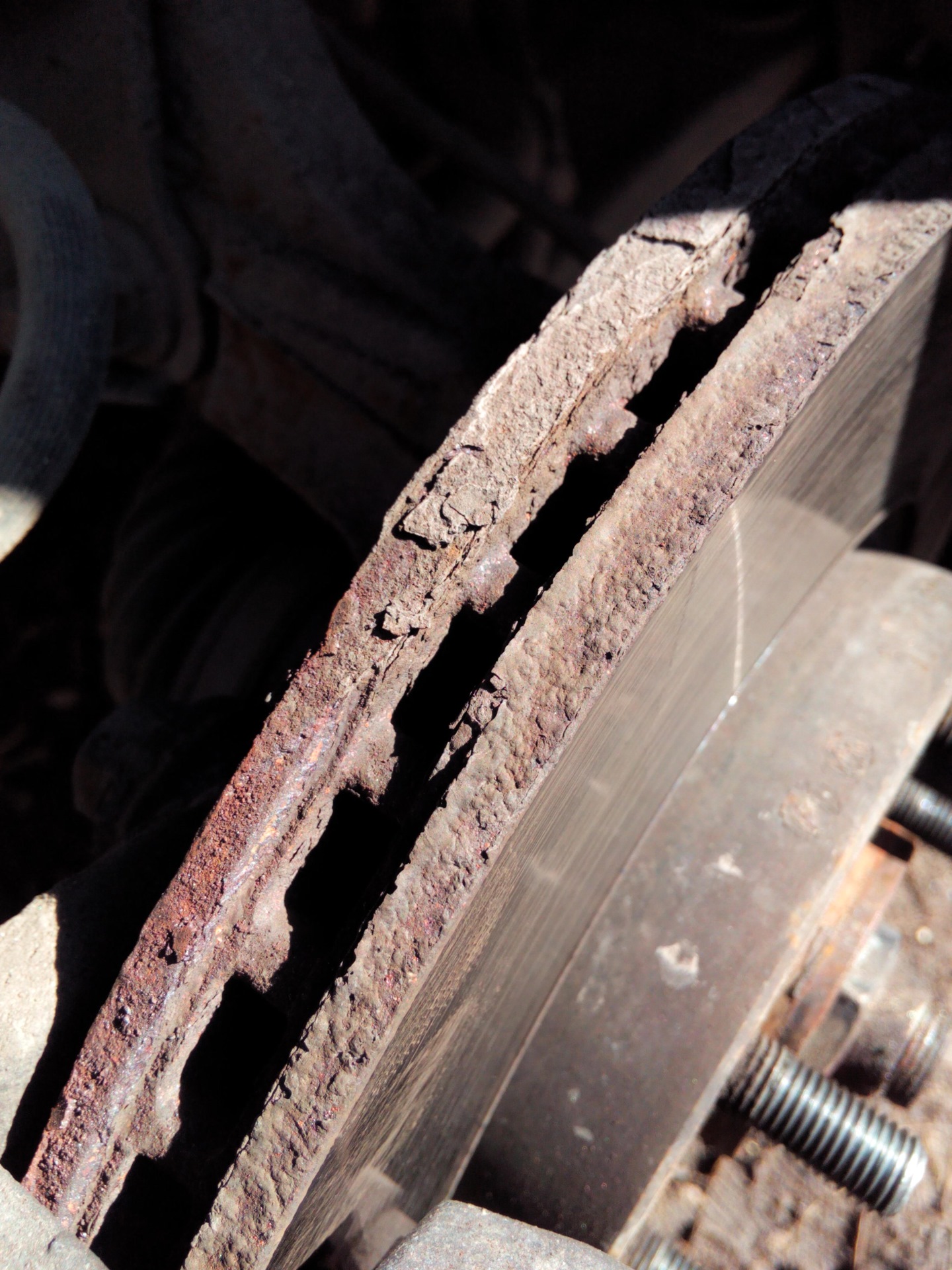

. Учёл этот момент на левой стороне.Пришлось и молотком поработать-отбил окалину на внутренней стороне диска.

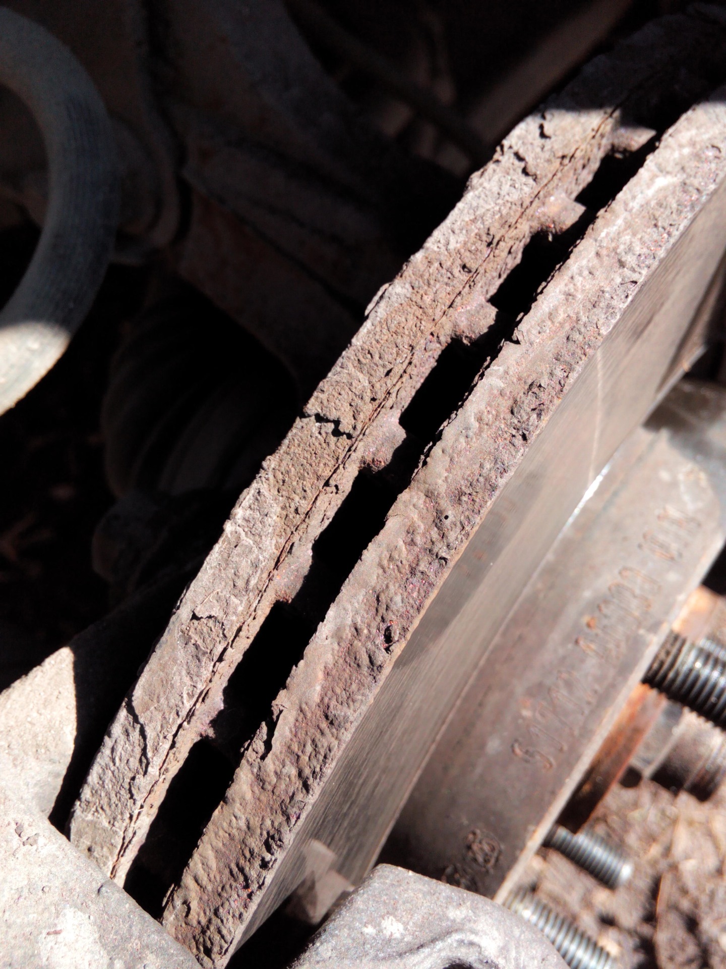

Ну что ещё можно сказать:не замерял, но по ощущениям диск износился по 1мм с каждой стороны.борозд нет, практически гладкий. Поршень утапливал раздвижными плоскогубцами-вошёл с усилием, но свободно, только надо следить за уровнем жижки в бачке(выкачивал шприцем). Все болты и пластинчатые пружины смазал медной смазкой.

Противоскрипные пластинки были в комплекте этих колодок?
Нет(

Направляющие пальцы суппортов лучше смазывать другой смазкой… Более высокотемпературной… Я использую TRW PFG110…
В своё время мне подогнали смазку для обмазки форм на основе молибдена, графита и хз ещё чего, куда заливают жидкий металл, чтобы он не прилипал. По ощущениям такая же.Думаю люди профессионально занимающие производством тормозных колодок хрень не подсунут.
dreamer21
Я тоже за ТРВ… И ей стоит смазать поршень под пыльником, до того как утапливаешь. Смазанный поршень руками потом утапливается, правда у себя я полностью поршни выдавливал, ревизию делал.
А у меня такие же лежат, уже 2 года вожу с собой) хотел сменить осенью, но решил зиму откатать. Правда пробег у меня детский, но колодок осталось мало. А что мазал смазкой? Пальцы? Я просто когда тюбик увидел так и не понял что мазать.
Мазал пальцы, торцы колодок, поршень, на супорте упоры, те которые внешние колодки прижимают и прокладку на колодке род поршень.
